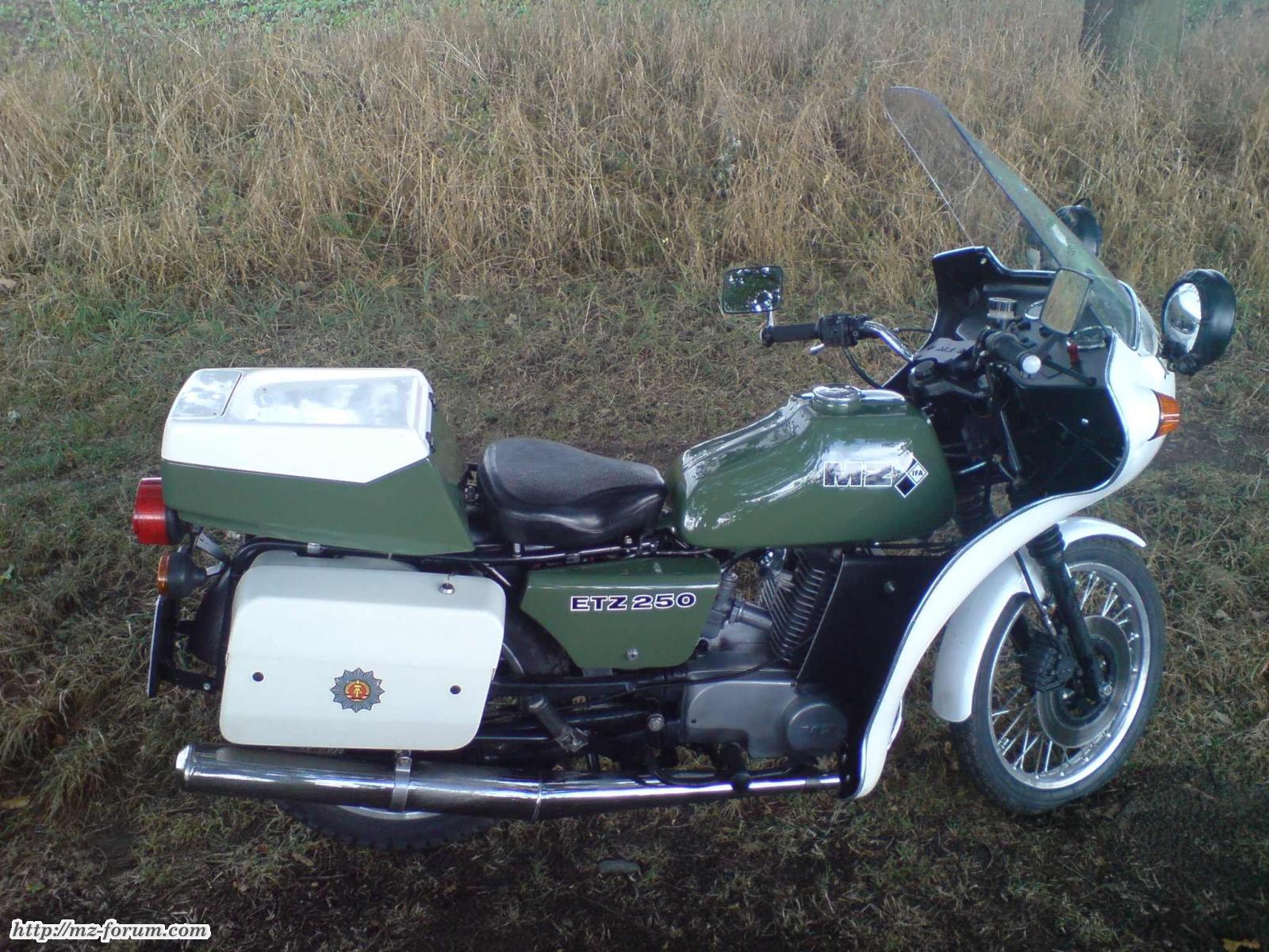

Bis zur Fertigstellung wird es allerdings noch viele Wochen dauern. Für meine ETZ F hatte ich volle 8 Wochen, jeden Tag, gebraucht. Da hatte ich allerdings durch Urlaub, Überstunden und noch einer blöde Erkrankung(bei verordneter Freizeitauslastung nebst festgelegtem 6h-Schlaf) die erforderliche Zeit dazu.
Bilder der ETZ F in meiner Gallerie. Bin allerdings noch nicht ganz zu frieden, da wenige Originalteile fehlen und es erst mal anders gelöst wurde. Schließlich will man ja auch fahren. Außerdem denkt eh fast jeder, dass es früher so ausgesehen hat :mrgreen:
gallery/image.php?album_id=93&image_id=5490
