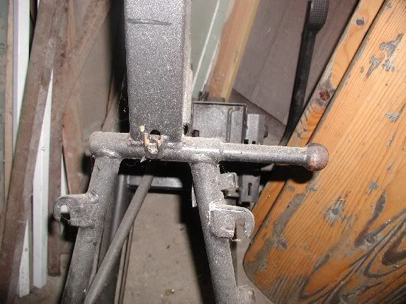

ich habe mir in der Bucht einen günstigen ETZ-Gespannrahmen ersteigert.
Leider hat so ein Rohling den Seitenwagenanschluß zwischen Tank und Sitzbank abgesägt-hat wohl gestört.

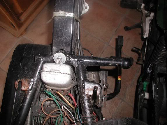

Nun meine Frage: Es gibt ja anscheinend so einen Schraubbolzen, den man beim Solorahmen
durch das Querrohr steckt und verschraubt-wo gibt es diesen Bolzen? (Bauhs?)
Kann ich bei meinem Rahmen einfach den Rest des abgesägten Bolzens durchbohren und dann
diesen Schraubbolzen nehmen, oder darf man an dieser Stelle auch schweißen?
Den Brief für den Rahmen habe ich noch nicht, aber angeblich ist hier kein Gespanneintrag drin :(
Falls das mit dem Nachrüstbolzen geht, kann ich dann den Rahmen als gespanntauglich eintragen lassen oder geht das nur beim kompletten Fahrzeug samt Seitenwagen?
Gruß Gerd

Gerdius hat geschrieben:Nun meine Frage: Es gibt ja anscheinend so einen Schraubbolzen, den man beim Solorahmen
schweißen würde ich da nicht.
JA, es gibt solche Bolzen bei Gespannbuden zu kaufen, viell. auch bei Güsi, Didt, Gabor?
Bevor ich bohren würde ginge ich damit auf die Presse! Bohren ohne vernünftige Ständerbohrmaschine geht nicht und von Hand lass es besser !
Ev. geht was mit einer Hilti, es gab hier mal einen Tip bezüglich Schingenbolzen !
Gerdius hat geschrieben:Den Brief für den Rahmen habe ich noch nicht, aber angeblich ist hier kein Gespanneintrag drin :(
das mußt Du den TÜV fragen , sollte aber gehen, kostet aber vermutlich was.

Schweißen würde ich den Anschlußbolzen überhaupt nicht!!
Ausbohren? Ja, aber nur auf einer Fräßmaschine in kleinen Schritten (also mit einem 5mm-Bohrer anfangen, die "Zentrierung" auf der linken Seite sieht gut aus und am Besten den letzten Millimeter mit einem Ausdrehwerkzeug ausdrehen!!
Ein neuer Bolzen müßte aus einem Vergütungsstahl zu machen sein. Im neune Jahr kann ich Dir da vielleicht helfen.

Norbert hat geschrieben:Bevor ich bohren würde ginge ich damit auf die Presse!
Erstmal besten Dank für die Antworten...
@Norbert:Ist der Originalbolzen nur eingepresst und nicht verschweißt?
Dann könnte man ihn ja mit der Hilti "raushämmern" wie die eingerosteten Schwingenbolzen..

Beitragvon trabimotorrad » 20. Dezember 2008 21:40
Also auf mich wirkt die linke Seite, die mit der Zentrierung, wie eingeschweißt. Das macht auch Sinn, den das der Bolzen komplett aus Vollmaterial gefertigt wird und dann anstatt des Rohres eingeschweißt wird, ist unwarscheinlich, weil fertigungstechnisch problematisch (andere Wärmeabfuhr bei einnem Vollmaterial und einem Rohr. )
Da aber der Gespannramen sowieso einen weiteren Schweißvorgang braucht (für den vorderen Anschluß) macht es Sinn, dann auch den zuvor gedrehten Bolzen einzuschweißen.
Das der Bolzen extra gedreht wird, dafür spricht auch die Zentrierung.
Wenn der aber verschweißt ist, dann ist mit auspressen nichts!!!
Ich würde einen neuen Bolzen auch nicht wieder einschweißen, sondern ordentlich verschrauben, wie bei der TS!

Beitragvon Der Bruder » 20. Dezember 2008 21:58
trabimotorrad hat geschrieben:Also auf mich wirkt die linke Seite, die mit der Zentrierung, wie eingeschweißt. Das macht auch Sinn, den das der Bolzen komplett aus Vollmaterial gefertigt wird und dann anstatt des Rohres eingeschweißt wird, ist unwarscheinlich, weil fertigungstechnisch problematisch (andere Wärmeabfuhr bei einnem Vollmaterial und einem Rohr. )
Das klingt logich Achim
Den Bolzen den ich aus dem Rahmen tranchiert habe,haben wir auf Rohrdurchmesser abgedreht und in den ersatzrahmen geschraubt,
Da sah es nicht so aus als ob da was ins rohr gesteckt war.
ElMatzo hat sofort in die garage zu gehen und nachzuschauen ob der an einer seite angeschweißt ist

Beitragvon dösbaddel » 20. Dezember 2008 23:46
Bei Gespannrahmen ab Werk ist der obere Anschluß ein eingeschweißtes Drehteil. Ein Solorahmen läßt sich mit Hilfe eines Schwingenbolzens und einer passenden Rohrhülse, für den seitlichen Überstand, zum Gespannrahmen machen. (Den vorderen Anschluß (bei ETZ) außer Betracht gelassen). Das hier sieht aus wie ein kastrierter Werksgespannrahmen. Bohren? Schweißen? Mh.... Wenn Du nachvollziehenkannst wer die Anschlüße abgetrennt hat, zieh ihm ordentlich die Ohren lang, damit jeder sieht das er ein Esel ist.

Beitragvon Gerdius » 21. Dezember 2008 08:01
dösbaddel hat geschrieben:Wenn Du nachvollziehenkannst wer die Anschlüße abgetrennt hat, zieh ihm ordentlich die Ohren lang, damit jeder sieht das er ein Esel ist.
Ganz meine Meinung :evil:
Also....zurückgeben kann ich den Rahmen definitiv nicht. Der Verkäufer hat ja wahrheitsgemäß
gesagt, dass der Rahmen NICHT für Gespannbetrieb zugelassen ist.
Man konnte es auf dem Bild zwar nicht 100% erkennen, aber irgendwie war mir das schon klar :oops:
Ist also mein Fehler...ich habe gedacht, Hauptsache der vordere (wichtige, weil keine Schelle
nötig) Anschluß ist dran, den Rest bekommt man schon hin... :wink:
Vielleicht hat ja noch Jemand eine Idee - sonst werde ich den Rahmen entrosten, lackieren und
als SOLO-Ersatzrahmen einlagern :( Schade um die Gespannschwinge samt Bolzen...

Beitragvon knut » 21. Dezember 2008 08:10
nicht gleich die flinte ins korn werfen , sicher kann man den bolzen ausbohren und durch einen geschraubten ersetzen !

Beitragvon sst 350 » 21. Dezember 2008 08:45
Nix ausbohren,wie schon bemerkt,dieser Anschluss ist ein massives Drehteil das mit der Konstruktion in einer Lehre fixiert und verschweisst wurde.
Hau dem Verkäuferesel diesen Blechschrott um die Ohren.

Beitragvon knut » 21. Dezember 2008 09:20
auch ein drehteil kann man ausbohren , ich würde sogar nur ein sackloch bohren gewinde reinschneiden kugel mit gewinde dran drehen lassen und dann verschweissen....

Beitragvon Gerdius » 21. Dezember 2008 09:57
Falls ich es doch versuchen sollte, wären die Maße des originalen Bolzens hilfreich..
Wäre schön, wenn einer von Euch das mal messen könnte - also von der linken Seite das
Ende mit der Zentrierbohrung bis zum äußeren Ende der Kugel..die Länge des Querrohres
müßte ja wie beim Solorahmen sein (kann ich an meinem selbst messen).
Vielleicht besteht ja noch Hoffnung..

Beitragvon Paule56 » 21. Dezember 2008 16:38
Gesamtlänge des Bolzens beträgt 240 mm, also über Alles, sowohl 250 als auch 251
Davon sind ansonsten 140 mm als Rohr im Rahmen verschweißt.
Hier mal ein Komplettteil einer ETZ 251
und nun ETZ 250
Ach ja, es sind beides Gespannrahmen ab Werk und wer genau hinguckt erkennt, dass bei der 250 kein komplettes Drehteil verbaut wurde ;-)
Beiträge: 4737
