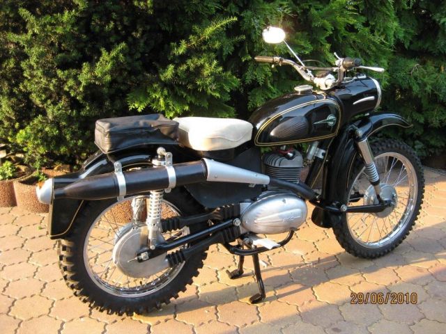

Seitenansicht rechts

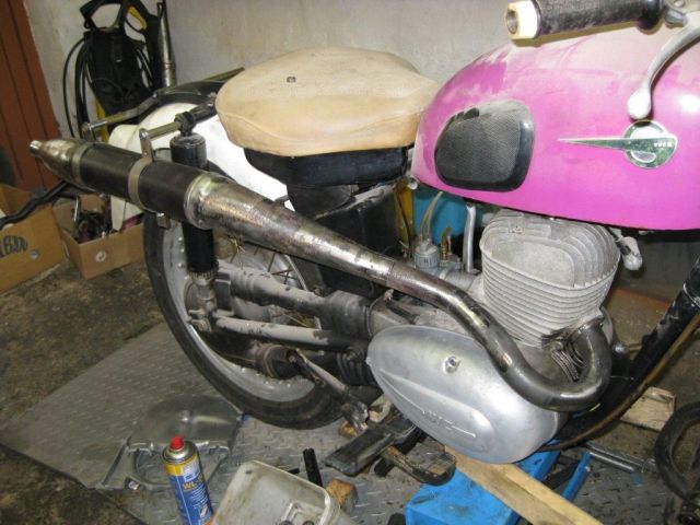

Auspuff anpassen

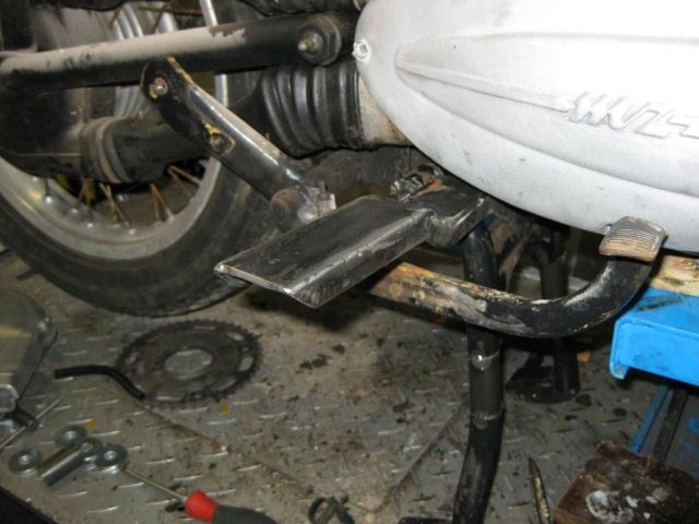

Fußrasten und Ständerverlängerung

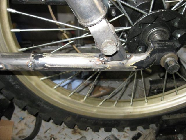

Verlängerung der vorderen Schwinge und Stoßdämpferaufnahme

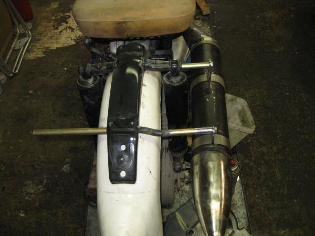

Auspuff- und Startnummernschildhalterung

Wie ist denn das mit der Schwingenverlängerung (analog Hauptständer) gemacht? ist da nur das Rohrstück dazwischen geschweißt, oder ist innen noch ein längeres Rohr als "Schiene"?

Und noch eine Frage zu den Fußrasten. Sind die so glatt, wie in den Aufbaubildern zu sehen? Ich stelle mir vor, dass man da schnell mal abrutscht.

Fußrasten sind damals so gewesen,Verlängerungen sind mit langen innen Rohren stabilisiert. Übersetzung entspriocht 175/1G

Wird so ein Krümmer für den hochgelegten Auspuff aus einem Rohr gebogen, oder aus einzelnen gebogenen Rohrsegmenten zusammengesetzt? Was ist dabei speziell zu beachten? Krümmerlänge, anderer Durchmesser o.ä.

Der Rohrdurchmesser ist vorgegeben. Gebogen wird an einem Stück, oder man setzt Segmente zusammen.
