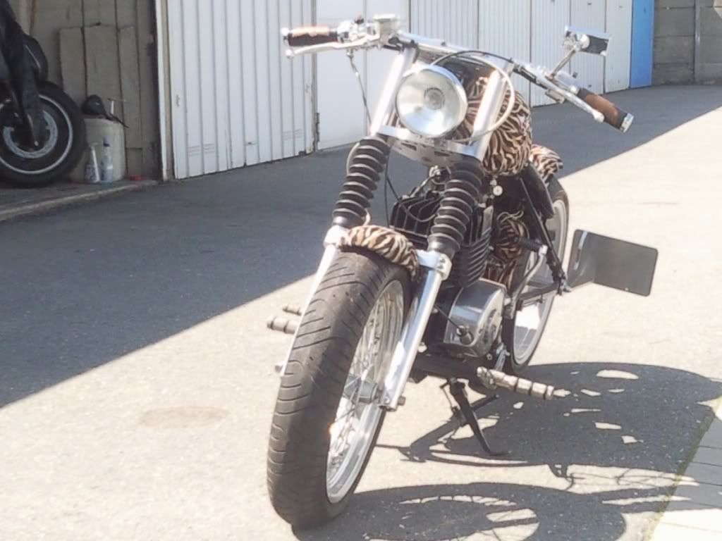

Beitragvon Peter der Große » 30. August 2013 22:23
Hab jetzt kein Detailbild greifbar :
aber grobgesagt ein ausgesparter Winkel an der Achse befestigt , Verdrehsicherung an der Schwinge und die Platte hinten verschraubt .
Selbe Bauart , nur mit oberer LED Kenzeichenbeleuchtung , für ein Kumpel gebaut hat dieser problemlos eingetragen bekommen .

Beitragvon Samni » 2. September 2013 09:22
Ein paar mehr Details von diesem Motorrad würden mich schon interessieren ... :lupe: :bindafür:

Beitragvon Baustellenraser » 2. September 2013 11:59
bis auf den bezug gefällt die mir auch sehre gut...die Gabelbrücken selbst gefräst!? sieht sehr schick aus, bitte mehr bilder! evtl im extrafred von wegen Chopperumbau oder sowas in der art ;)

Samni hat geschrieben:Ein paar mehr Details von diesem Motorrad würden mich schon interessieren ... :lupe: :bindafür:
... ich bringe den Kennzeichenhalter mit zum Emmenrausch .
Warscheinlich werde ich das dazugehörige Krad nicht abmontieren . :biggrin:

Irgendwie hat der Leoparden-tiefflieger Stilmässig was von "Wollen aber nicht können".... Wenn ich einen Chopper fahren will kauf ich mir doch einen oder? Die Mauer is doch nu scho länger weg. Zweitakt und Chopper sind mir irgendwie zu krasse Gegensätze.
Aber andererseits sind so einmalige Umbauten mit soviel Schweiss und Herzblut eben Unikate.
Und dann noch Handwerklich so extrem sauber umgesetzt... :respekt:
Den koti abzusägen und per Bastelllösung ein seitliches kennzeichen anzubauen find ich in Zeiten nicht nachwachsender Kotis frevelhaft. Dann lieber nen abgesägten aus der Bucht gezogen und den anderen gut weggelegt.
