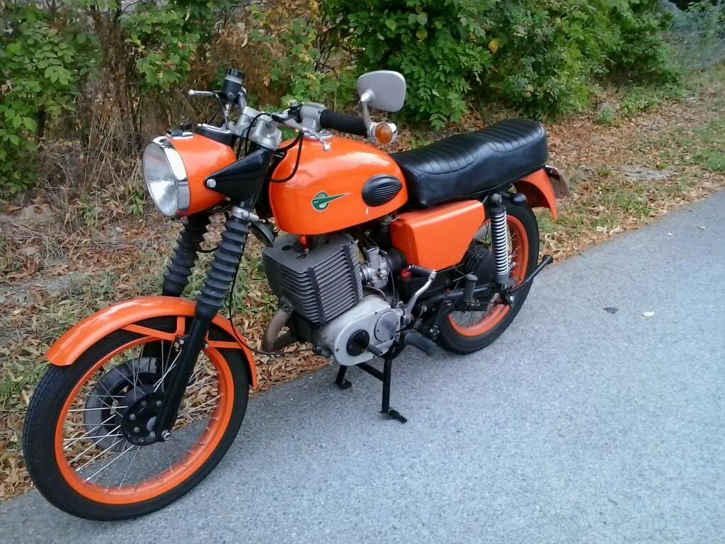

Hallo Leute, meine Ori-TS 125 gefällt mir prächtig, nur die Blinker :roll: ... Ich tät se schon gern auf schöne Hella-Ochsenaugen umbauen. Laut Vorschrift darf das ja vor 1987 ohne hintere Blinker sein. Hat da schon jemand seine 4-Punkt-Blinker umgerüstet und ist damit beim Tüv aufgelaufen?
Danke für Eure Hilfe

Das geht ohne weiteres. Du solltest nur darauf achten das die Blinker (oder zumindest die Gläser) wirklich von Hella und mit der Schlangenlinie geprüft sind. Nur so gelten sie rechtlich als Blinker für vorn und hinten. Die neuen günstigeren Kopien sind mit einem E Prüfzeichen ausgerüstet welches besagt das diese nur für vorne zugelassen sind.

Ist zwar eine 2,5er, aber sollte deine Frage beantworten. Ansonsten drauf achten was Sebastian oben geschrieben hat.

flotter 3er hat geschrieben:Ist zwar eine 2,5er, aber sollte deine Frage beantworten. Ansonsten drauf achten was Sebastian oben geschrieben hat.
Schöne Rundungen hat sie :lach: :lach: :lach: :lach: :lach:

Beitragvon Andreas » 13. September 2013 12:57
Nein, stimmt so nicht.
TÜV hat geschrieben:“Ochsenaugen” bei EZ ab 1.1.87 nur i.V.m. zusätzlichen hinteren Blinkern zulässig

Re: Ochsenaugen-Blinker bei TS?
Beitragvon Enz-Zett » 16. September 2013 09:31
zockomat hat geschrieben:Nachteil dieser Blinker ist ihre herausragende Größe, Bruchgefahr ...
Größe? Vergleichbar den Ochsenaugen. Und viel kleiner als die original DDR Kuhglotzer.
Bruchgefahr ist auch nicht so riesig, wie ich schon schrieb. Ein Sturz auf Glatteis haben die Dinger unbeschadet überlebt, obwohl das Lenkerende ungefiltert auf den Boden krachte.
Beitragvon Isover1988 » 11. Dezember 2013 19:05
Grüße...Hab da mal ne Frage. Also wie ich hier rauslesen kann ist es also möglich eine ts 125/150 bis BJ 87 nur mit den Lenkerblinkern zu fahren bzw abnehmen zu lassen? Meine ist 85 sollte ja also kein Problem sein oder? Wo geh ich denn da mit den Kabeln raus aus dem Lenker?
Beitragvon Gespann Willi » 11. Dezember 2013 19:11
Zwischen den Lenkerklemmböcken,
Loch gut entgraten und Schrumpfschlauch oder Bougierrohr
über die Kabel am Loch Anfang.
Beitragvon der garst » 11. Dezember 2013 22:35
Du kannst auch direkt in oder neben den Schaltersockel am Lenker bohren, sonst gehst du ja mit den Kabeln den weg zweimal.
Beiträge: 5808
Beitragvon Gespann Willi » 11. Dezember 2013 23:00
Das Mag aber der TÜV nicht wegen der Bruch Gefahr,
da an der Stelle größere Hebel Kräfte wirken.
Früher gab es sogar viele Lenker,die hatten zwischen
den Lenker Böcken extra ein Langloch für Lenkerendblinker.
Beitragvon der garst » 11. Dezember 2013 23:09
Das mag stimmen aber man sieht es nicht und wo kein Kläger.....
6-7mm Loch reicht und schwächt nicht nennenswert.
Ich hab lieber ne cleane Optik und kurze Stromwege.
