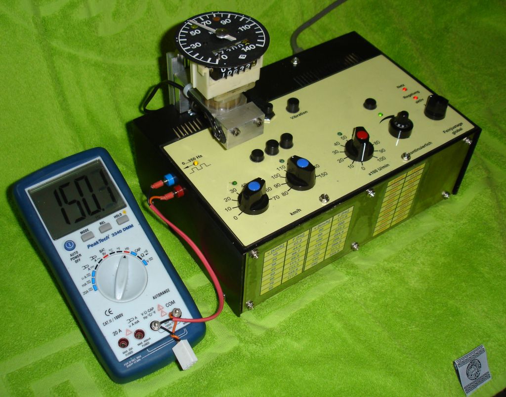

Der Thread ist ja schon ein paar Jahre her. Deshalb heute ein Update.
Den Prüfstand aus dem Eingangspost gibt es seit einiger Zeit in der Form nicht mehr. Er war damals eigentlich nur dazu gedacht, meinen ES-Tacho bei der Restauration zu Überholen und wieder entsprechend einzustellen. Da ich zwischenzeitlich ja den einen oder anderen weiteren Tacho/DZM in den Fingern hatte bzw. habe, genügte der alte meinen Ansprüchen nicht mehr.
Tachoprüfstand 2.0 sieht jetzt so aus:
Hauptverbesserungen sind:
- wesentlich kompakter
- wesentlich verbesserte Lagerung der Welle mit deutlich vergrößertem Massenträgheitsmoment
- keine externe (regelbare) Spannungsquelle mehr erforderlich -- außer 230 V natürlich
- echte Drehzahlregelung mit vorwählbaren Stufen, fein justierbar
- höhere Impulszahl/U, dadurch bessere Auflösung
- und noch ein paar andere Kleinigkeiten
Die Instrumente für die Aktion in HTL wurden schon damit eingestellt.

Moin Axel,
lassen sich auf dem Prüfstand auch komplette Armaturen (unzerlegt) testen?

Beitragvon TeEs » 31. Oktober 2012 18:14
Norbert hat geschrieben:Moin Axel,
Ja, aber nicht einstellen.

Hast du die Kiste selbst gebaut?

Beitragvon TeEs » 1. November 2012 08:11
Schwarzfahrer hat geschrieben:Hast du die Kiste selbst gebaut?
Ja sicher. Steht doch oben.

Beitragvon Schwarzfahrer » 1. November 2012 09:37
TeEs hat geschrieben:
Wo?
Das sieht sehr professionell aus. Hast du einen Gleichstrommotor als Antrieb? Was passiert bei Vibration?

Re: Tachoprüfstand
Beitragvon torbiaz » 1. November 2012 11:06
Schwarzfahrer hat geschrieben:Was passiert bei Vibration?
Es brummt. :wink:
Ich würde raten:
Wenn de auf den Knopf drückst, geht ein kleiner "Unwuchtmotor" an (oder Schwingspule oder so) und schüttelt den Tacho (wie auch im Betrieb).
Dann kann man sehen, ob sich der angezeigt Wert ändert, die Nadel pendelt etc. So könnte man Lagerfehler des Meßwerks entdecken.
Oder ob das Kilometerzählwerk Zicken macht.
Der Kandidat erhält 100 Punkte.

Schwarzfahrer hat geschrieben:Wo?
Im Eingangspost:
TeEs hat geschrieben:Lösung: Ich habe mir einen Prüf- und Justierstand gebaut.
Schwarzfahrer hat geschrieben: Hast du einen Gleichstrommotor als Antrieb?
Ja.

Das sieht ja sehr schön aus aber um einen Tacho definiert anzutreiben reicht leider nicht ihn zu überholen. Zeiger montieren und demontieren, ausgeschlagene Lager reparieren, Magneten aufmagnetisieren, Zahlenwalzenwelle polieren und wenn man das alles kann hat man es geschafft. Natürlich muss man auch die Grafischen Dinge des Ziffernblattes und des Zeigers beachten. Den Tacho antreiben kann man ja ganz einfach, leider. Aber viel Spaß beim tüfteln weiterhin.

ES-Rischi hat geschrieben:... Natürlich muss man auch die Grafischen Dinge des Ziffernblattes und des Zeigers beachten. Den Tacho antreiben kann man ja ganz einfach, leider. Aber viel Spaß beim tüfteln weiterhin.
was möchtest Du uns damit sagen?
Re: Tachoprüfstand
Beitragvon ES-Rischi » 2. November 2012 21:55
Ich finde die Bauweise des Prüfstandes sehr schön, aber nur die Drehzahl zu justieren ist noch lange kein Tacho überholen. Ein Tacho- Service muss neben dem beschriebenen Dingen ja auch noch ein Ziffernblatt und den Zeiger optisch aufwerten können.
Das wollte ich hier sagen, ja ich versteh mich ja manchmal selber nicht.

Beitragvon Christof » 2. November 2012 22:08
Das von Axel gezeiget Justagegerät ist nur eines der Werkzeuge die er zur Tachoinstandsetzung nutzt. Ein Nadelabzieher sowie auch ein Werkzeug zum Bördeln der Ring hat er auch. Ebenfalls einen Berg Ersatzteile und maßig Erfahrung! :ja:

Beitragvon ES-Rischi » 2. November 2012 22:13
Ach so! Sorry, ich will niemanden abwerten!!!! Ich dachte der Prüfstand ist die Hauptsache mit dem die Tachos hergerichtet werden? Aber wenn da schon jede Menge Erfahrung dahinter steht und der Prüfstand nur das vollendende Glied ist, wirkte das auf mich ein bisschen falsch. Also Sorry noch mal.
Ich bastele gerade auch an einem Prüfstand, aber für Lichtmaschinen. Ist nicht so fein motorig fein-motorig und sicher nicht so profesionel aber ich werde damit auch die Limas definiert mit Drehzahl versorgen können die Leistung ablesen können den Zündzeitpunkt beobachten und verändern können. Dazu die ganzen elektrischen Anbaugeräte testen können und das nicht nur bei der Originallichtmaschine sondern auch bei Umbaulimas. So hoffe ich zu mindest? Hier schon mal ein Bild.....

ES-Rischi hat geschrieben:Ach so! Sorry, ich will niemanden abwerten!!!! Ich dachte der Prüfstand ist die Hauptsache mit dem die Tachos hergerichtet werden? Aber wenn da schon jede Menge Erfahrung dahinter steht und der Prüfstand nur das vollendende Glied ist, wirkte das auf mich ein bisschen falsch. Also Sorry noch mal.
Der Prüfstand kommt am Ende des Regenerationsprozesses zum Einsatz .
Nach der
-völligen Demontage
-Kontrolle und Reinigung aller Teile
-Lagertausch, falls nötig
-Neuaufbau nebst abschmieren
Nach Kontrolle und Justage auf dem Prüfstand :
-Endmontage mit neu lackiertem Zeiger, *
-erneuerten farbigen Kontrolleuchten *
-gestrahltem und neu lackiertem Blendring
-gereinigtem Glas
-neuem Gummiring *
-immer mit neuem Chromring
* = bei Bedarf
Jedenfalls steckt da viel Arbeit in jedem Tacho oder DZM .
Das Resultat ein mindestens neuwertiger Zustand der Armatur.
Achim kann meine Liste sicher noch vervollständigen...

Beitragvon TeEs » 10. Januar 2014 15:01
Es gibt wieder ein Update.
Die Version 2.0 war sehr zuverlässig, und dank permanenter Kontrolle mit dem Frequenzmesser auch sehr genau. Allerdings musste man durch den großen Drehzahlbereich des Antriebes besonders im unteren Bereich über die Feinjustage immer wieder manuell nachregeln. Auch die Temperaturdrift durch die Erwärmung der Leistungstransistoren spielte eine spürbare Rolle. Wie gesagt hatte das zwar keinerlei Einfluss auf die Genauigkeit der Einstellung eines Tachos, aber ich war nicht wirklich zufrieden damit. Denn ein Ziel bei der Version 2.0 war ja, dass man eben die Stufen nur noch durchschalten, aber nicht mehr nachregeln muss. Deshalb werkelt jetzt schon eine ganze Weile
Version 2.1
Hauptänderung: Antrieb durch Schrittmotor über einen Microprozessor angesteuert. Dadurch ist die Drehzahl sehr konstant, solange der Motor nicht durch äußere Kräfte außer Tritt gebracht wird und stehen bleibt.
Das Teil sieht zwar äußerlich noch fast genauso aus, besitzt aber ein komplett neues Innenleben.
Eine Kontrolle mittels Frequenzmesser kann nach wie vor angeschlossen werden, ist aber aus oben genannten Gründen nicht mehr nötig. Durch entsprechend programmierte Beschleunigungs- und Bremsrampen ist auch das Verhalten des Tachos bei Umschalten der Sollwerte realitätsnäher simulierbar.

Beitragvon Christof » 10. Januar 2014 17:38
Feine Sache. Ein sehr guter Ansatz zur Reproduzierbakeit ist die Temperaturkompensation. Darauf wäre ich nicht gleich gekommen.
