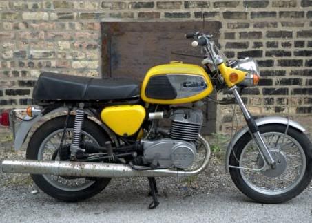

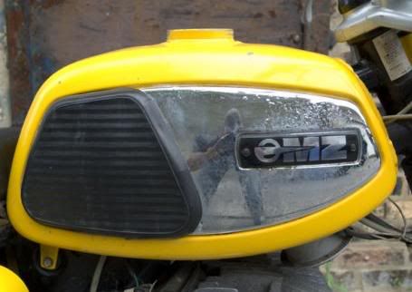

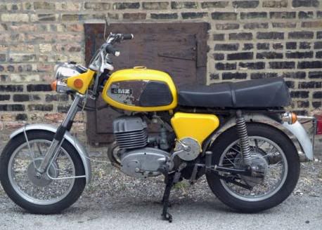

Beitragvon Q_Pilot » 5. November 2008 20:58
Die TS 250 wurde für den amerikanischen Markt mit dem kleinen Tank ausgerüstet.
Bild Bild
Bild Bild

Beitragvon Dominik » 5. November 2008 21:08
Hallo Jungs.
Vielen Dank für eure Antwort.
Die Bilder sind toll. Sieht doch gar nicht so schlecht aus, oder?
Einerseits ginge die bullige Optik der Normal-TS verloren. :gruebel:
Viele Grüße und danke euch,
Dominik.

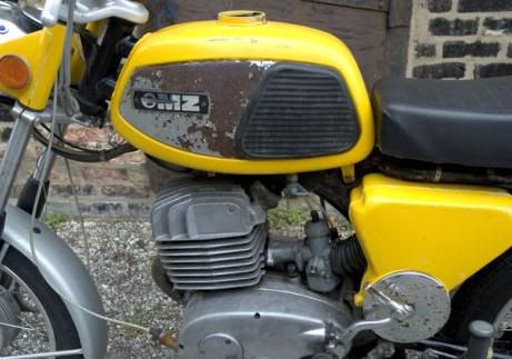

Beitragvon K-Wagenfahrer » 19. November 2008 20:29
Ich erkenne, das der Zylinder die Kühlrippen-Erweiterung/Anschluß für die Vergaser-Abdeckung ES/ETS hat....und das bei einer TS?
Seht Ihr das auch?
Wie kommt das zustande?

Beitragvon Lorchen » 19. November 2008 21:00
Das ist so richtig. Da wurde in der ersten Zeit noch die alte Gußform verwendet. Trotzdem muß dieser Zylinder dann schon den erhöhten Bund haben, sonst wäre es ein echter ES/ETS-Zylinder.
