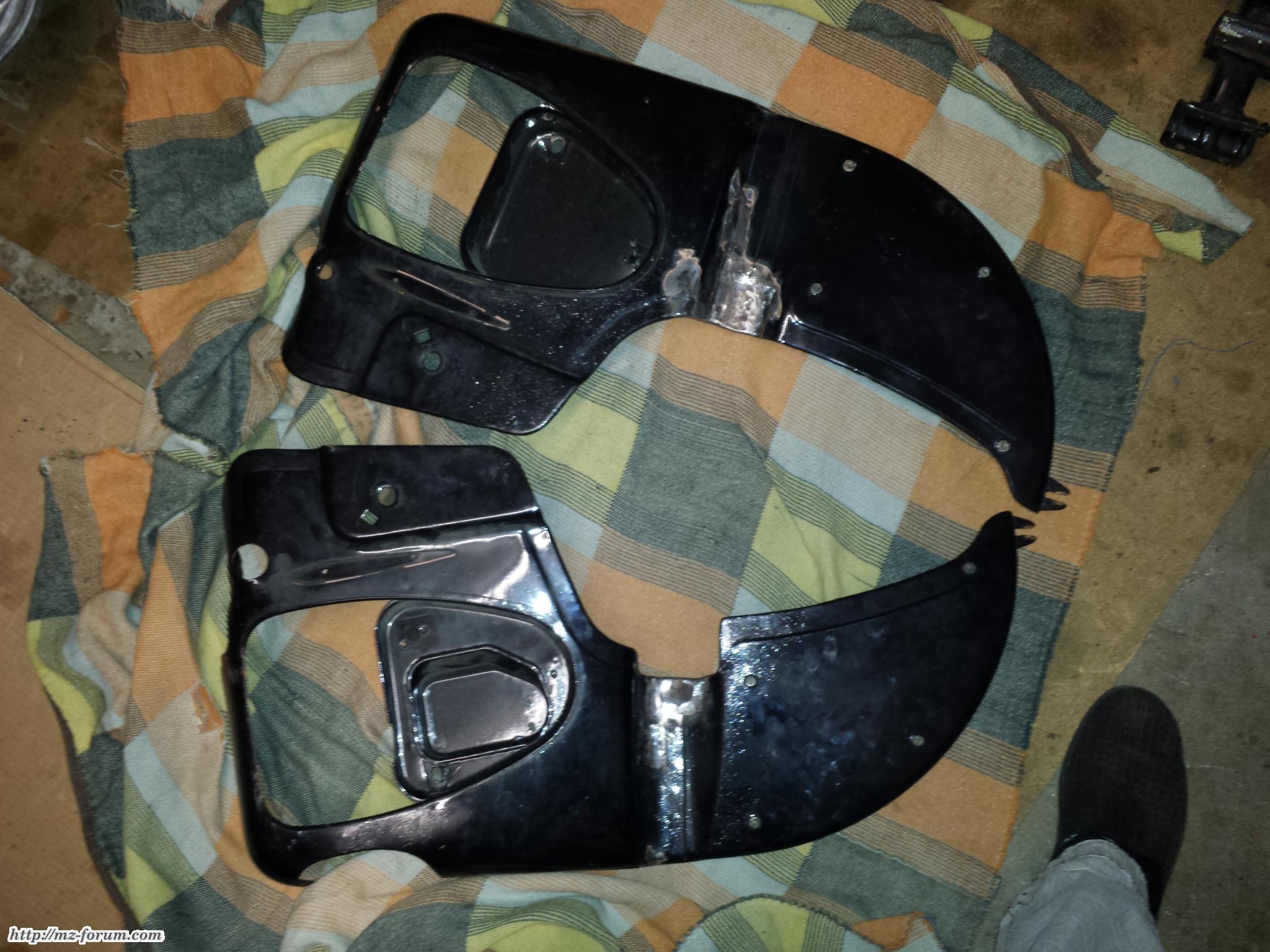

Glückwunsch zur guten Basis, sieht alles ganz gut aus. Nur die Befestigung der Seitenteile am hinteren Koti sieht für mich eher nach 250er aus, weil die Laschen höher sitzen als bei 300 üblich. Zum Vergleich mal meine Seitenteil ausgebaut, da kannst Du den Unterschied gut erkennen:
21701
Außerdem fällt die Vorderradnabe auf. Nach meinem Wissen wurde bei den 300ern nur der innenliegende Bremshebel verbaut.
Alles kein Beinbruch und wenn Du es keinem erzählst, erkennt die Unterschiede fast niemand.
Viel Spaß und Erfolg beim Aufbau und ein breites Grinsen beim Fahren wünsche ich Dir.

Herzlichen Glückwunsch und viel Spass beim Aufbau . Die 300er Seitenteile sind recht selten , da recht oft durchvibriert und deshalb ersetzt . Die Ankerplatte mit innenliegendem Hebel kam bei allen Typen im März 63 , ab FIN 1503201 bei der 300er .

luckyluke2 hat geschrieben:Die 300er Seitenteile sind recht selten
Außerdem brauchst Du auch den anderen Koti dazu, der die Befestigungen an der richtigen Stelle hat.

Ist optisch noch ein weiterer Unterschied bei den Seitenteilen und Koti außer die Laschen für die befestigung?

Beitragvon kt1040 » 29. August 2014 10:34
casio10 hat geschrieben:Ist optisch noch ein weiterer Unterschied bei den Seitenteilen und Koti außer die Laschen für die befestigung?
Die Befestigungen für die Keder zwischen Koti und Seitenteilen sollen anders sein, ansonsten ist mir nichts bekannt, ich habe aber auch keine 250er zum Vergleich. Wenn Du sie brauchst, muss ich einmal ein paar Fotos machen, dann kannst Du die Seitenteile mit Deinen vergleichen.

Gib mal oben in der Suche "Datensammelfred" ein ,
Da hatte ich mal eine Gegenüberstellung der Seitenteile gemacht . Kann mit dem Handy nicht verlinken...

Die Seitenverkleidungen wurden ab 01/62 generell geändert , das betraf auch die 250er . Die alte Version des Kotflügels hatte keine Prägung , dort wurde nur ein Abziebild angebracht . Hast Du das gefunden ?

Ja das hat ich mir schon durchgelesen. Aber so wie ich das verstanden hab müssten die Teile doch passen da ich ja noch das kleine Rücklicht habe. Oder hab ich da jetzt nen Denkfehler? :gruebel:

Das grosse Rücklicht gab es ab 03/63 , bis dahin hatten alle das kleine . Ob Du nun eine 250er oder 300er Kotflügel hast musst Du nachschauen . Im Endeffekt bleibt es gleich und notfalls bohrst Du halt zwei neue Löcher und versetzt die Halter nach unten . Optisch passt das dann schon ...

Ja , ab März 1963 Einführung des grossen Rücklichts bei 175er , 250er und 300er . Nachzulesen in der Änderungsliste im Eingangspost des Datensammelfreds...

Wegen der 300er Bleche mit kleinem und großem Rücklicht - da habe ich gerade mal in meinen Lesezeichen gewühlt:
Eine mit Material für kleines RüLi, hat aber ein großes dran - noch ohne Typen-Schild:

Danke für die Links , im ersten sieht es so aus als ob das Rücklicht mit der Unterlage der /2 angebaut ist ?

So wie ich das jetzt gelesen habe scheint es ja so als ob die Seitenverkleidung passen könnte da es ja doch ne relativ frühe Maschine ist.

Beitragvon casio10 » 20. September 2014 17:19
So hab den Halter noch mal rumgebogen hat sich gebessert aber die Schraube ist das Gewinde fertig mal mit ner neuen probieren.
Hab auch schon wieder ne neue Frage :)
Und zwar für was ist dieser Halter / Aufnahme unterm Batteriefach? Weil da bei mir nix Befestigt ist.

Beitragvon Lorchen » 20. September 2014 17:22
Oh, interessant! Das ist eigentlich der Befestigungspunkt für die kleinen Seitenverkleidungen der 175er und 250/1.

Beitragvon luckyluke2 » 20. September 2014 20:32
Lorchen , an meiner 250er ist die Lasche auch vorhanden , noch quadratische Batterieaufnahme und FIN 1167050 , erste
Novemberwoche 61 .

Beitragvon casio10 » 20. September 2014 20:56
Die Nummer auf dem Rahmen stimmt mit der Plakete und Papieren überein :)
Aber kann es nicht auch sein das mal einer das Batteriefach getauscht hat? Weil das ist ja auch nur festgeschraubt.

Re: ES 300 Bestandsaufnahme
Beitragvon ES-Rischi » 20. September 2014 23:46
Ja Batteriefächer wurden auf Grund von Versorgungsproblemen gern auf die neuere Version der Batterie umgebaut. Es gab sogar so eine Art Adapter von quadratisch auf rechteckige Batterien.
Beitragvon casio10 » 21. September 2014 01:06
Und welchen hatte die ES 300 Bj. 62?
Den Quadratischen oder Rechteckigen.

Beitragvon Lorchen » 21. September 2014 09:20
Die neue rechteckige Batterie gab es bei der ES 300 ab Rahmennummer 1503201 (Mitteilung vom Februar 1963).
