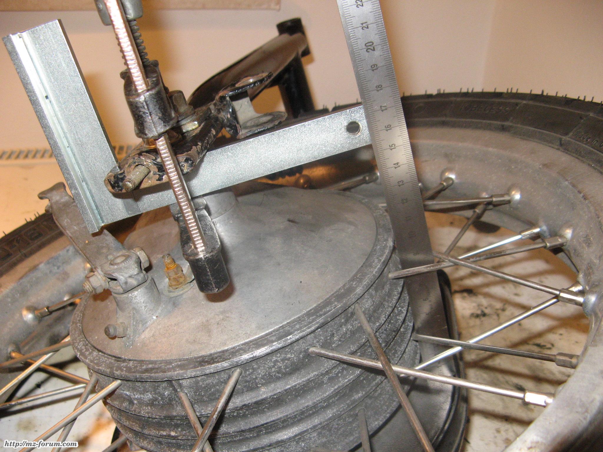

So, Ringo rides again! Und er hat was mitgebracht...
Passscheiben, Di=20mm, Dicke zusammen 1,5mm:
19667 19666
Und dann noch eine kleine Leihgabe:
19668 19669
Ich bin nun zwar alles andere, als ein Riese, aber das Ding geht mir aufrecht stehend bis an die Nippel... :mrgreen:

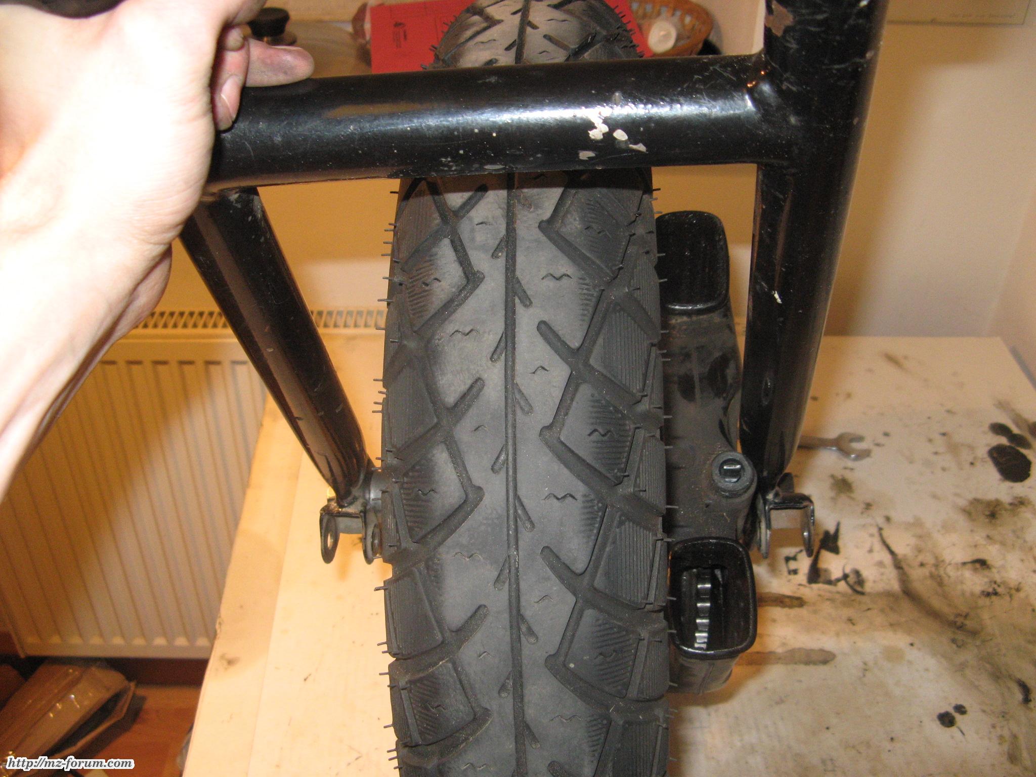

Kettenkasten und Antrieb montiert, Kettenspanner ganz vor:
19670
Rad, Bremsankerplatte und Distanzstück montiert, Kettenspanner auch ganz vor:
19671 19672
Ganz schön schwierig, dieses Foto so zu schießen... das Ding ist nämlich auch noch ziemlich schwer... so mit einer Hand auf die Länge. Und der Türrahmen in der Küche soll ja auch heile bleiben...
19673
Ich habe dann natürlich nochmal ohne Fotoapparat ordentlich gemessen. Abgelesener Wert: 206mm, dazu kommen nochmal 20mm vom Messschieber:
19674
macht also zusammen 226mm Schwingeninnenweite für TS250 und TS250/1 - in der Skizze weiter oben alson das rote Maß.
So, nun die Kettenlinie. Das war ja nun nicht so einfach. Auch hier wieder gilt: Fotos zu Dokumentationszwecken, gemessen habe ich auch ohne Fotoapparat nochmal. Einen Winkel an den linken Schwingenarm gespannt und mit dem auf der Nabe aufgelegten Stahlmaß möglichst senkrecht zur Kettenkastenabdeckung des Kettenradträgers gemessen:
19675 19676 19677 19678
Da das Ganze eh nur eine begrenzte Genauigkeit hat, gebe ich hier 172mm als Maß an - das ist in der Skizze weiter oben also das blaue Maß.
Zur Kontrolle habe ich auf der anderen Seite auch nochmal nachgemessen. Nicht einfach und natürlich wiedermal schön ungenau, aber ich denke, dass ich hier guten Gewissens mit 54mm quasi "die Probe gemacht" habe (226=172+54):
19679
Anschließend nochmal das grüne Maß aus der Skizze weiter oben gemessen:
19680 19681
der Messschieber zeigt 22,3mm - wobei man sich streiten kann, ob die "Komma 3" da nun so sinnvoll ist.
Der Abstand Schwingeninnenseite (rechts) zum Kettenblatt außen ergibt sich also zu 226-172-22,3=31,7 ... man könnte sicher auch mit 32mm leben. Wenn ich jetzt allerdings mal mit den vom Philipp geposteten Maßskizzen als Ergebnis unserer Vermessung im Dezember vergleiche: 31,6mm - dann is ja alles prima.

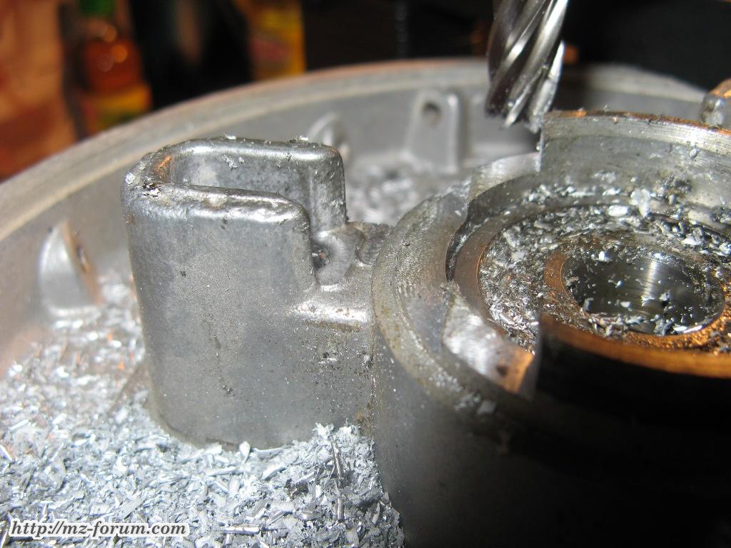

Du darfst stattdessen Stellung dazu beziehen, ob es problematisch ist, den Bund der Nabe an der blauen Kollisionsstelle abzufräsen, um die Nabe nicht mit einer Drehbank bekannt zu machen.
Okay, mach ich:
  • rote Kollisionsstellen - an der Nabe mit Dremel oder Fräse entfernen (natürlich eine schicke Fase ranbasteln, damit das Radlager zukünftig schön reinflutscht)
  • blaue Kollistionsstellen - am Antriebskörper abdrehen; der muss eh auf die Drehmaschine...
  • grüner Bereich - Prüfen, ob wir uns nicht ein Ei an die Schiene nageln in Bezug auf Rundlaufabweichung und Gußtoleranzen...

Oder rote Stelle mit einem Zapfensenker (Plansenker mit Zapfen kennt ihr nicht mehr),
der muß aber zusammen gestellt werden.
Dann geht es auch auf einer Bohrmaschine mit MK 3.
Der Sieg macht Teilkreisbohrungen leider nur in gebräuchlichen Rastern.
Diese müßt ihr also selbst machen.

Stimmt, dass der Kettenradträger eh die Bekanntschaft einer Drehbank machen wird, daran hatte ich gar nicht mehr gedacht!
Da die Fräse vorhanden wäre, würde ich die rote Stelle entsprechend einfach bearbeiten. So hätte ich es im Übrigen auch mit den blauen Stellen gemacht, aber siehe oben... Die drei Fortsätze des Bundes zu den Mitnehmern würden dann eben nicht als Rundung, sondern gerade weggefräst werden - stellte aber meiner Meinung nach kein Problem dar. So ein Zapfensenker/Plansenker mit Zapfen ist ne tolle Sache... muss man aber auch erstmal haben (Es gibt soooo viel Werkzeug, wo ich glänzende Augen bekomme!). Ich denke, den Bund im Zickzack abzufahren, ergibt das gleiche Ergebnis - abgesehen eben von den Fortsätzen zu den Mitnehmern. Ein verstellbarer Ausdrehkopf oder Schlagzahnfräser wäre auch was tolles... aber man kann ja nicht alles (auf einmal ;) ) haben... leider...
Grüne Stelle: Da mache ich mir weniger Gedanken. Mein Plan war ja, eine alte, aber noch gelagerte TS-Nabe auf einen alten, aber noch gelagerten ETZ-Kettenradträger zu setzen und vorher Knete in die Kontaktstelle zu setzen. Dann wird man sehen, wo was passt und wo nicht. Und sollte es an der grünen Stelle nicht passen, dann könnte man dort immernoch per Fräse etwas abtragen (kettenradseitig an den Mitnehmern), analog oben isses dann wieder eine Gerade.
Was die Teilkreisbohrungen des Kettenblattes angeht, bin ich ja immernoch für die Lösung mit Adapterplatte... da ist man dann flexibel. Die Frage ist eben, ob man eine Einzelanfertigung benötigt, oder einfach etwas gebräuchliches von der Stange kauft, wo die Zentrierbohrung sowie der Teilkreis für die Kettenblattbefestigung in einem günstigen Bereich liegen. Die Adapterplatte würde ich dann anpassen, nicht das Kettenblatt. Grund: Für den Adapter kann ich eine Zeichnung machen, die einem Dreher geben und sagen "Einmal so, bitte." und er kann selbst entscheiden, aus welchem Halbzeug (Material wird natürlich vorgegeben) er das wie herstellt. Ist ja dann ein stinknormales Drehteil. Gebe ich hingegen so ein Zahnrad, geht's los mit "Wie soll'sch'n das spann'?" und so weiter. Abgesehen davon wäre das wirkliche Verschleißteil eben Stangenware, was wiederum auch Vorteile mit sich bringt.
Ich bin da eben völlig unbewandert, allein schon was Kettenblattteilungen und -breiten und das alles angeht bei Motorrädern....

Ganz kurz: Das 18"-Rad hat zu viel Außenradius, so dass die Schenkel des Messschiebers nicht lang genug sind. Also fädele ich den Messschieber durch die Speichen und messe aussen (!) an den Kettenspannern 240,7mm. Die Kettenspanner liegen dabei nicht 100% an, der Effekt sollte sich im Zehntelbereich abspielen. Links wie rechts messe ich Kettenspanner+Schwingenarm+Kettenspanner zu je 11,8mm, die Kettenspanner haben 1,7mm laut den Messungen vom Dezember.
Als Schwingeninnenbreite ETZ250 ergibt sich also
240,7
-11,8 (Kettenspanner+Schwingenarm links+Kettenspanner)
-11,8 (Kettenspanner+Schwingenarm rechts+Kettenspanner)
+1,7 (Kettenspanner)
220,5
Die 5 Zehntel sind die nicht ganz anliegenden Kettenspanner. Der Tag war verdammt lang, ich hab keinen Bock mehr, Messmittel muss ich wieder abgeben, Hinterrad auch. Wer's anzweifeln möchte, darf selber messen.

So, es muss ja mal irgendwie losgehen:
19941 19942 19943
Ich messe den Bund außen bis zum nächsten Absatz auf 9,0mm. Innen zum Außenring des Lagers messe ich 9,5mm. Ziel ist erstmal auf 0,5mm an den Außenring ranzukommen. Ich hab erstmal 8mm Tiefe probiert, bin dann aber auf 6mm zurückgegangen. Wenn ich die Fläche komplett habe, messe ich nochmal nach und will dann in einem Zug fertig werden.
Problematisch ist dabei das Zustellen in Tiefenrichtung. Wenn ich ankratze und danach die Knebel zur Fixierung der z-Achse anziehe, ist alles schick, Nonius genullt. Dann wird gefräst. Wenn ich dann (außerhalb des Werkstücks) die Knebel löse, sackt der ganze Fräskopf um locker 2-4 Zehntel nach unten. Wenn ich am Handrad festhalte (Nonius bleibt, wo er ist), sackt es immernoch ein bisschen. Wenn ich das Handrad "in Richtung oben" drehe, kann ich das absacken zwar verhindern, aber es kann passieren, dass ich den Kopf stattdessen anhebe. Ich werde mal ausprobieren, was passiert, wenn ich den Kopf anhebe, zurück auf Nonius "0" stelle und dann ankratze. Na mal sehen.
Zum Rest schreib ich gesondert was...

Beitragvon Klaus P. » 10. April 2013 21:36
WMW ? da kann ich ja mit meiner Deckel FP1 einpacken.
Nächstes mal bitte Alu-Unterlagen unter die Spanneisen legen.
Beiträge: 12240
Re: TS250 umbauen auf ETZ-Hinterradantrieb
Beitragvon Wolle69 » 10. April 2013 21:48
Klaus P. hat geschrieben:WMW ? da kann ich ja mit meiner Deckel FP1 einpacken.
:lach: Naja, aber wie weit musst du fahren, bis du bei der FP1 bist? Ich stehe auf und laufe ca. 14 Schritte, Herd und Kühlschrank gleich daneben... :mrgreen:
Ich wollte damals ne Ständerbohrmaschine für den Hausgebrauch kaufen... und hab dann eben jenes Gerät gefunden. Na das erschien mir dann doch durchaus vielseitiger. Über ein Jahr hab ich gebraucht, um das Ding zu kriegen. Circa 30min nach dem Abtransport hab ich dann den Philipp das erste Mal so richtig (also mit mehr als nur "Guten Tag") "kennengelernt", der etwas perplex über den Verbleib des Gerätes war. Das Gesicht hab ich heute noch vor Augen... :biggrin: keine zwei Wochen später war die zugehörige Drehbank bei ihm eingezogen. Dank meiner ewigen Vorarbeit, woran er sich stets erinnern möge - nich wahr?! ;D
So ne FP1 wäre ein Traum, nur wohin? Und der Umgang damit ist dann doch nochmal ne andere Nummer. Die Kosten für's Zubehör definitiv auch.
Klaus P. hat geschrieben:Nächstes mal bitte Alu-Unterlagen unter die Spanneisen legen.
Ich hatte noch kurz dran gedacht... :oops:
Und ich gelobe Besserung.

1. ETZ-Schwinge, nur mit ETZ-Antrieb, sonst stimmt die Flucht nicht!
2. TS-Schwinge, nur mit TS-Antrieb, sonst stimmt die Flucht nicht!
Also gehören Schwingenmodell und Antrieb immer zusammen, damit die Flucht stimmt. Unter den getroffenen Annahmen 1 und 2 ist es dabei egal, in welchen Rahmen man das Ganze baut. Auch das schrieb Klaus bereits :roll: . Die getroffenen Annahmen kann man gerne anzweifeln - dann aber bitte mit eigenen Messungen unterlegen und nicht nur drittklassige Komiker zitieren.
Will man verschiedene Schwingen und Antriebe kombinieren, wird's problematisch.
Im Wunsch-Fall von Philipp bedeutet das:
TS-Schwinge mit ETZ-Antrieb - Kettenflucht stimmt nicht, Kettenrad sitzt ca. 3mm zu weit außen (mit Klaus' Maßen). Hier kann man mit einer Distanz ausgleichen!
In meinem Ist-Zustand (Autsch!!!) bedeutet das:
ETZ-Schwinge mit TS-Antrieb - Kettenflucht stimmt nicht, Kettenrad sitzt ca. 3mm zu weit innen (mit Klaus' Maßen). Ausgleich eher schwierig!
In meinem Wunsch-Zustand wird es einfacher: ETZ-Schwinge mit ETZ-Antrieb passt hinsichtlich der Kettenflucht erstmal ohne Änderungen.
Dann kommen aber noch die Radnaben ins Spiel, aber das ist ne andere Baustelle. Für Umbauer, die keine besondere Nabenpräferenz haben, ist das Ding nach meinem Dafürhalten hiermit durch. Man sollte wohl nicht immer alles glauben, was hier wer auch immer (wie auch immer) schreibt.
Danke für Ihre Aufmerksamkeit, Ende der Durchsage. Halt, vorher noch eins: Danke Klaus, dass du uns auf deine Beobachtung hingewiesen, uns mit Maßen unterstützt und auch trotz Maulkorb weiter mitgearbeitet hast. Mittlerweile weiß ich, dass es sich lohnt, weiter drüber nachzudenken, wenn du was schreibst und ich es nicht auf Anhieb verstehe. Das ermutigt mich dann auch irgendwie immer, weiterzumachen...
Ciao
Wolle
P.S.: Aus den Maßen und Zusammenhängen dürfte dann auch klar sein, warum ich Klaus' Maße bevorzuge. Außerdem billige ich ihm mehr praktische Handfertigkeit zu als mir und vermute, dass er für Messungen sowohl hinsichtlich Werkzeugen, als auch hinsichtlich des zu vermessenden Materials besser ausgestattet ist.
