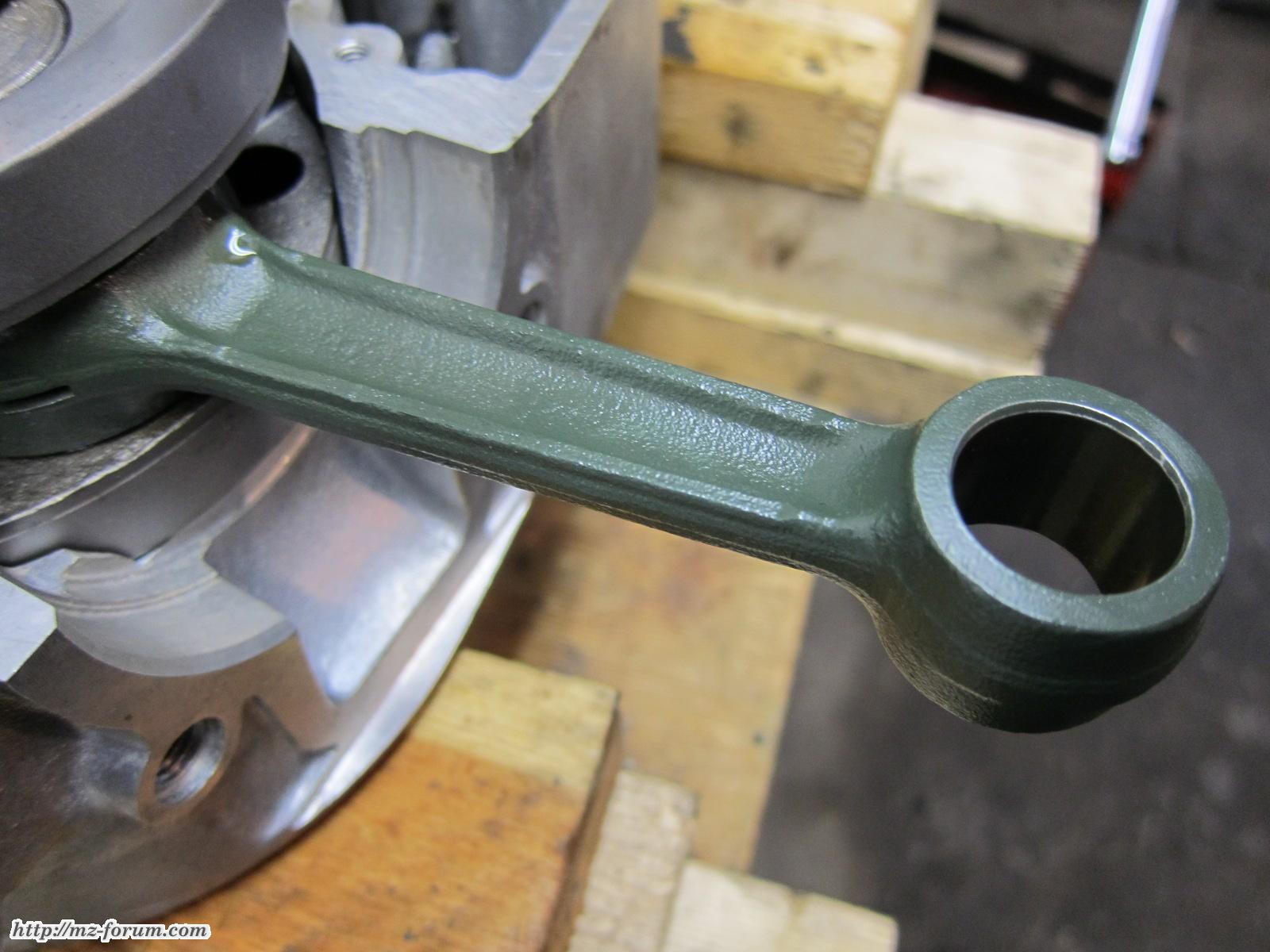

Der Kolben und das Pleuel wurde temper-flon beschichtet. Beim Kolben kann ich den Sinn verstehen , warum das beim Pleuel gemacht wurde ist mir allerdings nicht ganz klar - hat allerdings bei der Kurbelwelle auch nichts extra gekostet.

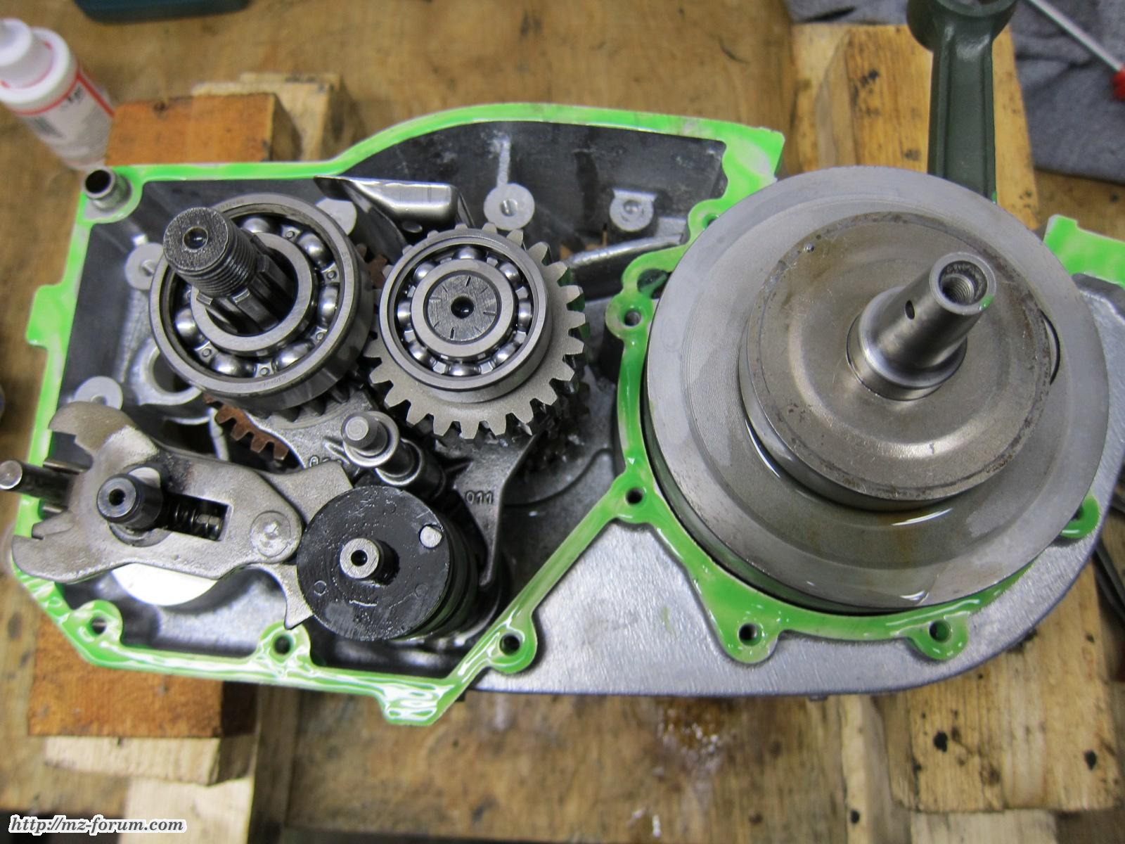

Mein Motor vor dem Aufsetzen der rechten Gehäusehälfte .
Das beschichtete Pleuel

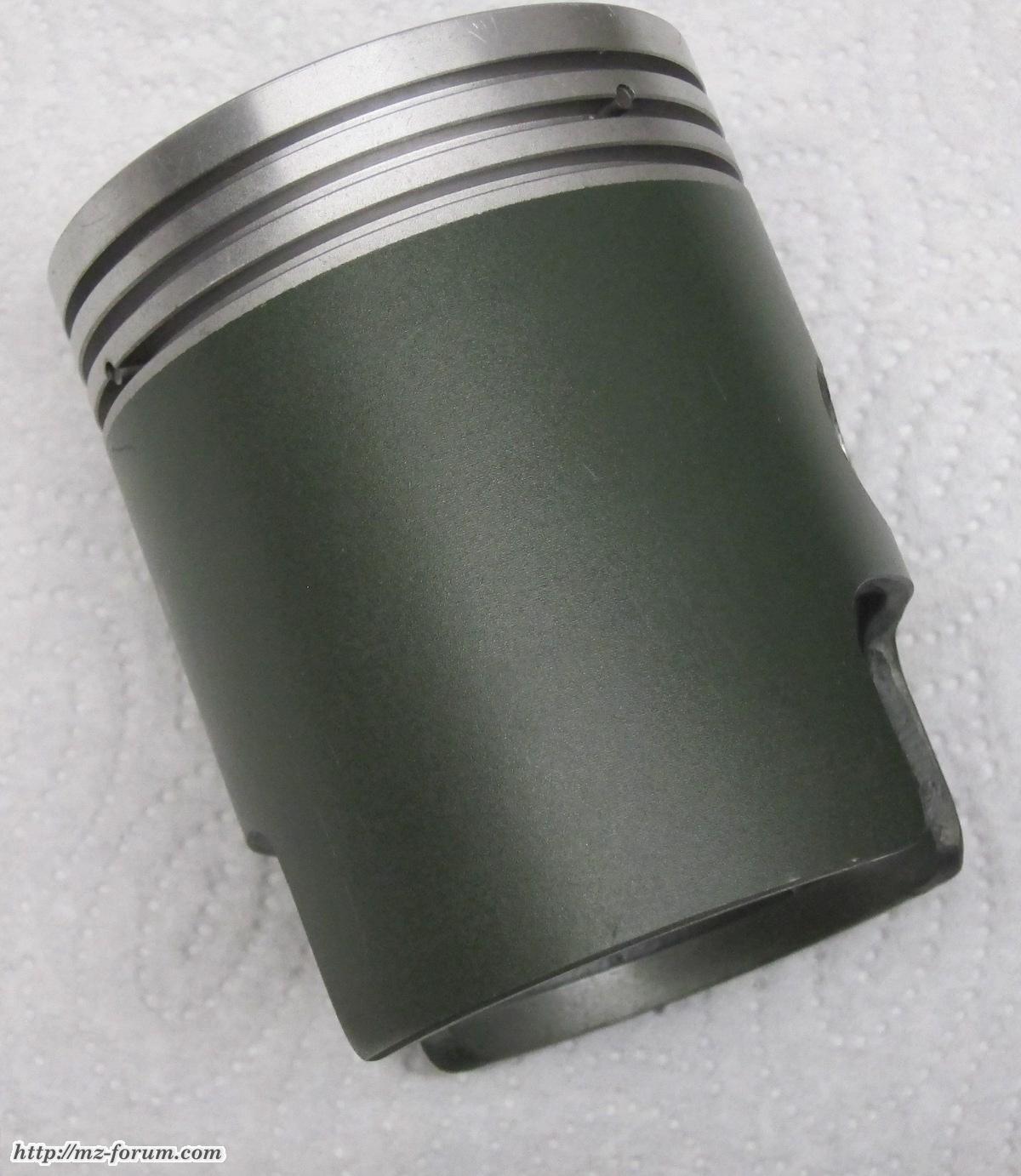

Kolben mit Beschichtung

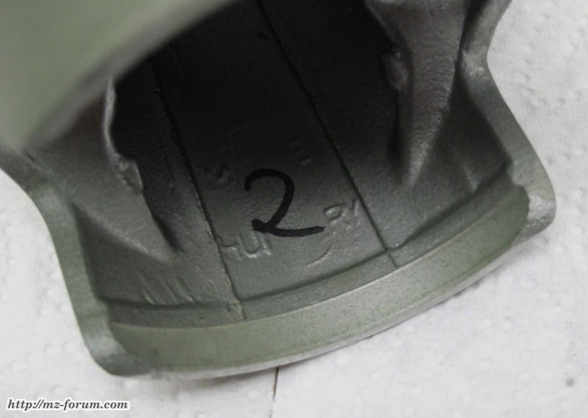

Laut Kexel ein italienischer Kolbenhersteller ( GPM ?? )
Was mir nicht so gefällt:
Der oberste Ring ist ein anderer als die anderen beiden ( Farbe , Material ) ???

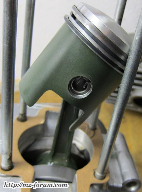

Am Kolben wurde die Bohrung für den Kolbenbolzen nachgearbeitet - trotzdem ließ sich der Kolbenbolzen nur mit Wärme und hohem Kraftaufwand einschieben.
Das macht mir etwas Sorgen.
Eventuell demontiere ich den Kolben noch mal.
Aber was dann ? Woher bekomme ich einen anderen Bolzen ?
Die Möglichkeit die Bohrung fachgerecht zu bearbeiten habe ich leider nicht.

Mado hat geschrieben:Aber was dann ? Woher bekomme ich einen anderen Bolzen ?
kleinerer bolzen ist keine lösung, da sont das spiel im oberen pleuellager zu groß wird.
laß erstmal so, wirst sehen das passt schon. hab mal den kolben aufgerieben, mittlerweile wirds da etwas viel spiel. würde ich heute nicht mehr so machen.

Beitragvon ES-Rischi » 3. Juni 2011 00:22
Geht der Bolzen nur in den Kolben schwer, oder in das Nadellager? Beim Kolben wäre es nicht so schlimm und mann könnte mit einem Holzstab mit Leppleinwand vorsichtig nacharbeiten. Wenn er aber schwer durch das Lager geht müsste er abgeschliffen werden, würde ich bei einem Rundschleifer machen lassen. Ich würde das mal einzeln testen. Viel Erfolg(lieber noch mal demontieren als alles zerstören).

Beitragvon Paule56 » 3. Juni 2011 08:31
In meinen Augen bringt es gar NIX, die "schwimmende Lagerung" von Viertaktern und den alten bronzegelagerten Kolbenbolzen in Zweitaktern auf die Nadellagerung der letzten Stufe von Zweitaktern zu beziehen.
Mit einem Gemisch von 1:50 bzw. noch darunter dürfte solcher "Spiel"-passung einfach das Öl ausgehen -sofern es da überhaupt hinein kommt- und für die im Forum oftmals abgebildeten Fressstellen der Kolbenbolzen gesorgt haben.
Einfache Logik -bei Kolbenbolzenspielen in der Pleuelbuchse von +0,02 bis zu +0,03 mm damit sich ein tragender Ölfilm einstellt, steht dem Nadellager an gleicher Stelle nur noch max. 0,01 mm zu.

Hm, italienischer Kolben? Also wenn ich mir das Foto anschaue, dann lese ich in der Innenseite des Kolbens eingegossen eher "Hungary" - nur im Guß in der Mitte etwas kaschiert.

ES-Rischi hat geschrieben:Geht der Bolzen nur in den Kolben schwer, oder in das Nadellager? Beim Kolben wäre es nicht so schlimm und mann könnte mit einem Holzstab mit Leppleinwand vorsichtig nacharbeiten. Wenn er aber schwer durch das Lager geht müsste er abgeschliffen werden, würde ich bei einem Rundschleifer machen lassen. Ich würde das mal einzeln testen. Viel Erfolg(lieber noch mal demontieren als alles zerstören).
Habe erst mal wieder alles auseinandergebaut.
Leider geht der kolbenbolzen auch im Nadellager etwas zu schwer - ich denke ich brauche einen dünneren Bolzen oder lassen den vorhandenen schleifen.
Ich habe noch 3 andere neue Kolbenbolzen und 1 gebrauchten getestet - alle ziemlich genau gleich - keiner geht wesentlich leichter oder schwerer rein.

rausgucker hat geschrieben:
Zumindest auf der Webseite von Kexel steht das es GPM Kolben sind und am Telefon sagte man mir die kämen aus Italien.
Bei dem Preis von über 140.- Euro hoffe ich doch das man mir keinen Schrott verkauft hat.

Beitragvon Mado » 12. Juni 2011 01:13
Anmerkung:
Was jetzt kommt passt vielleicht nicht ganz zum Thema Kexel Kolben und ich hätte auch einen neuen Beitrag dafür aufmachen können.
Aber es wurde hier schon viel zum Thema Kolbenbolzen Spiel im Kolben diskutiert und deshalb hänge ich es jetzt mal einfach hier an.
Wie ich bereits weiter oben mal geschrieben hatte war der Kexel Kolben für meinen Ersatzmotor für mein Gespann. Im Gespann läuft zu Zeit ( seit ca. 4800 km ) ein neu aufgebauter Motor mit nicht originalem Zylinder , Kolben und Kurbelwelle - alles Neuteile.
Bereits von Anfang an lief der neu überholte Motor relativ laut im Standgas , d.h. es war ständig ein metallische Klackern im Zylinder zu hören. Ich hatte von Anfang an vermutet das das vom Kolbenbolzen bzw. oberen Pleuellager kommt. Beim Gaswegnehmen in höheren Drehzahlen hat man ausserdem immer ein Rasseln im Zylinder gehört.
Nach ca. 4500 km kam dann noch immer stärker werdende Vibrationen dazu . Ansonsten lief der Motor aber gut und hatte auch ausreichende Leistung.
Bei km 63800 wollte ich dann endlich wissen was im motor los ist und habe den Zylinder und Koben demontiert.
Im unteren Teil des Kolbens ( Pfeil 2 ) starke Riefen , im oberen Teil ( Pfeil 1 ) noch glänzend - so hat der Kolben im Neuzustand überall ausgesehen.
Das obere Bild zeigt die Einlaßseite das untere Bild die Auslaßseite des Kolbens
IMG_1849Kolben_4000km
Bei der Demontage des Kolbens gab es einige unangenehme , aber nicht ganz unerwrtete Überraschungen:
Die Sicherungsclipse saßen sehr lose in den Nuten - wirklich erschreckend lose. Es waren die Clipse die mit dem Kolben mitgeliefert wurden , im Vergleich zu anderen Clipsen die ich mir mittlerweile besorgt habe sind diese aber VIEL dünner.
Die dickeren Clipse passen perfekt in die Nuten im Kolben und sitzen schön stramm , die dünnen , die montiert waren haben SEHR viel Spiel !! Wieso mir das nicht bei der Montage aufgefallen ist , ist mir ein Rätsel. Wahrscheinlich habe ich gar nicht darüber nachgedacht und angenommen das die vom Hersteller gelieferten Teile wohl richtig sein müssen.
Ausserdem sind die Drahtclipse an den mit den Pfeilen bezeichneten Stellen erheblich angeschliffen , sieht man auch auf dem nächsten Bild sehr deutlich.
Bei der Montage ließ sich der Kolbenbolzen mit leichtem Druck in den kalten Kolben einschieben , so wie es oft empfohlen wird. Jetzt ist er sehr leicht im Kolben beweglich. Die Bohrungen im Kolben sind regelrecht blank poliert und auch am Kolbenbolzen sieht man an den deutlichen Riefen das sich der Bolzen im Kolben gedreht hat.
In dem einreihigen Nadellager meine ich auch ein minimales Spiel zu fühlen oder eher zu erahnen da es wirklich nur minimalst ist.
Im Pleuel sind keine Verschleißspuren zu sehen oder zu fühlen , alles sieht aus wie neu.
An den Nuten für die Sicherungsclipse hat sich ein kleiner Grat gebildet , die Nut ist minimal aufgeweitet. Auf dem Bild nicht sehr gut zu sehen , da nur minimal.
Mein Ersatzmotor ist noch nicht fertig und ich habe auch keinen neuen Zylinder und Kolben einbaufertig hier.
Da der Kolben zwar Riefen hat und sicher auch im Zylinder kippelt , aber offensichtlich sonst ok ist ( keine "Blow-by" Gase , keine Fresser ) will ich den Zylinder ( der auch noch sehr gut aussieht ) und den Kolben weiter verwenden.
Für die Überholung des Ersatzmotors hatte ich mehrere Kolbenbolzen bestellt . Ich habe nun einen ausgesucht der bei ca. 60 bis 70 Grad warmen Kolben passt. Dieser hat auch keinerlei Spiel im Nadellager und ist trotzdem leichtgängig im Lager.
Dazu habe ich natürlich neue , dickere Clipse verwendet.
Ein Kolbenbolzen sollte zwar nicht extrem fest sitzen , hier war eher aber wohl mit etwas zuviel Spiel montiert. Obwohl , soweit ich mich erinnere , war beim Einbau in den kalten kolben schon ein fester Druck mit dem Daumen oder Handballen notwendig. Jetzt sitzt der neue kolbenbolzen sicher mit weniger Spiel - mal sehen was passiert.
Das mit den Sicherungsclipsen war natürlich Murks , die hätte ich nie nehmen dürfen . Es ärgert mich schon etwas das ich das bei der Montage nicht gemerkt habe. Das ist jetzt mit den neuen Clipsen VIEL besser.
Was die Riefen im Kolben angeht : ???
Wieso kippt der so ? Zu großes Einabuspiel ? Hatte ich so im Set gekauft und gedacht das das passen muß.

Beitragvon Ex-User magsd » 12. Juni 2011 10:21
Bist du sicher das der Kolben über 59.000km runter hat? Dafür sieht er nämlich gut aus... :mrgreen:
Die Spuren am Kolbenhemd kommen vom Gleitbahnwechsel des Kolben während der KW-Umdrehung.
Bitte nicht vom deachsierten Kolben irritieren lassen, bei MZ ist der Ablauf genauso ;-).
Das dein Kolben Spuren direkt unter den Kolbenringen hat, schiebe ich mal auf günstiges *hust*... Ringmaterial
Sicherungsclips gibt es in verschiedenen Drahstärken, da hat wohl jemand die falschen beigelegt.
Die Spuren auf dem Kolbenbolzen sind zwar nicht schön, finden sich so an fast jedem MZ Kolbenbolzen.
Hauptsache da haben sich noch keine fühlbaren Kanten eingearbeitet...
Um etwas zum Einbauspiel sagen zu können, müsste man das erstmal genau messen.
Was ich mich frage, wenn jemand einen Kolben für 120 oder gar 170€ anbietet: warum muss der Kolben dann 3 fette Ringe aus Lamellengraphit haben?
Wäre es für das Geld nicht möglich, einfach mal richtig gute Stahlringe zu nehmen (und dann einen einzusparen)?
Durch die hohe Spannung der Ringe wäre eine zuverlässige Zentrierung des Kolbens im Zylinder problemlos möglich.
Dann muss man aber wirklich den Kolben selber herstellen und nicht nur irgendeine Beschichtung draufschmieren... :wink:

magsd hat geschrieben:Bist du sicher das der Kolben über 59.000km runter hat? Dafür sieht er nämlich gut aus... :mrgreen:
sehe ich auch so für 59.000 ist das super.

Beitragvon Mado » 12. Juni 2011 19:45
Zitiere mich mal selbst :D
Ich hatte geschrieben das der Kolben 4800 km gelaufen ist - nicht 63000 km !!!
Und es handelt sich hier um einen Almot Kolben - nicht um den Kolben von Kexel - der ist zur Zeit noch bei Kexel eingeschickt wegen der Kolbenbolzen Passung !
Ich habe hier noch so einen Almot Kolben , da sind die geleichen dünnen Sicherungsclipse beigepackt - anscheinend sind die bei denen Standard in der Dicke
Man fragt sich : Wieso ? Doch wohl hoffentlich nicht weil die 0,1 Cent billiger sind ???
