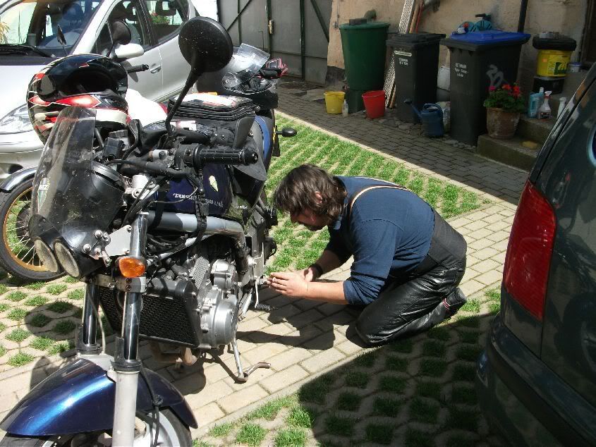

Paule56 hat geschrieben:Bild
Die Angstschweißporträts von Knut lass ich lieber weg, der sollte Martina @ home schon sehr viel eher wieder beglücken ;-)
da war ich noch guter dinge und hab auch noch nicht geschwitzt (sogar der nierengurt ist noch drum) ;-)

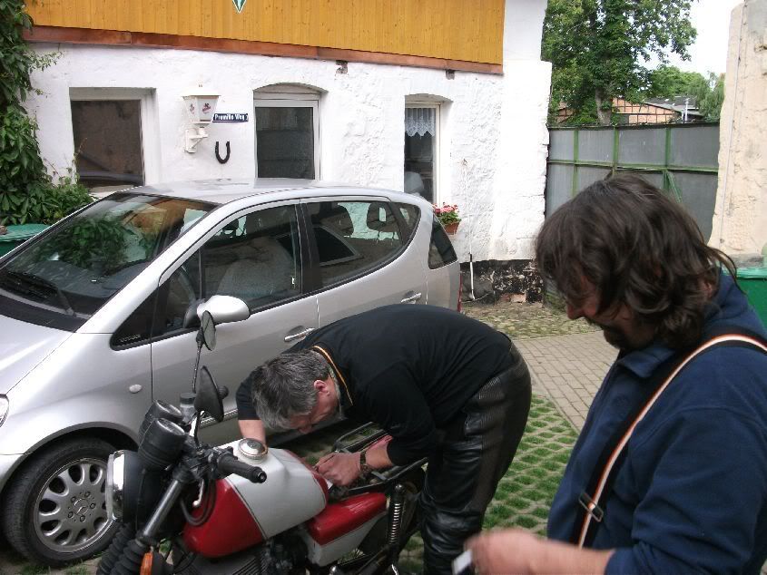

Beitragvon muffel » 18. Juni 2010 22:01
So Knut, jetzt gibt es Bilder :patpat:
