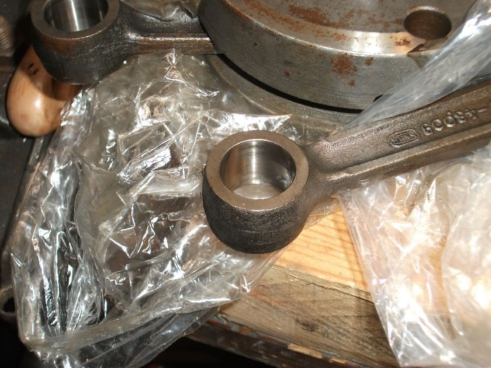

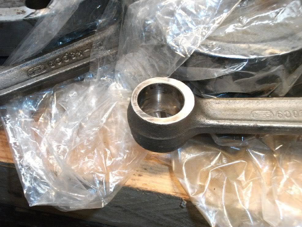

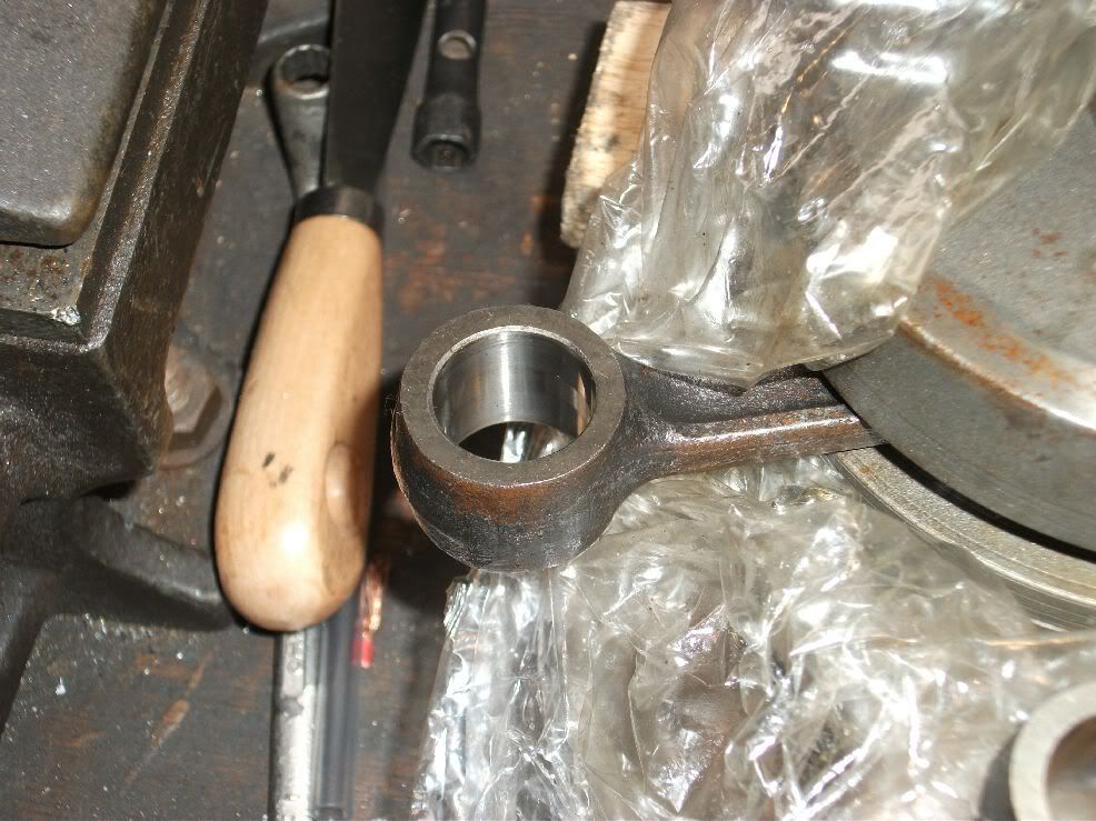

-- Hinzugefügt: 17/8/2010, 18:04 --
Hier noch zwei Bildchen.

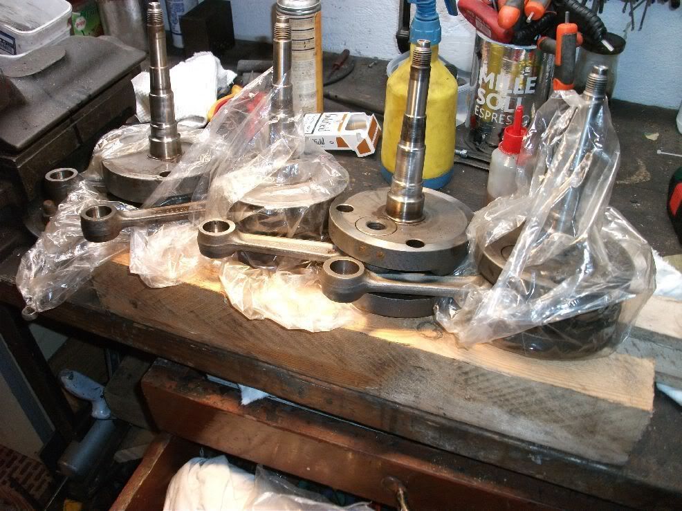

Beitragvon Paule56 » 17. August 2010 19:55
ETZploited hat geschrieben:Ringspiel ist OK, hatte ich schon geprüft
puh die fotos sehe ich ja jetzt erst, ach sind ja auch später gekommen ....
ist das peuelauge tatsächlich blau angelaufen oder täuscht das? ist die andere kurbelwelle auch aus der charge und hat eine ebenso angelassene pleuelstange (unterhalb des auges)?
da hat sich doch der bolzen im kolben und nicht im lager gedreht!
[ot]jetzt hatte ich die videos geladen, gehe aber erst mal wieder in die garage und mache vergleichsfotos[/ot]
so mal vier stück rausgekramt
alle haben ein mir unbekanntes vorleben z.t. auch merkmale erlittener feuchtigkeit, sind zur regenerierung gedacht, wobei, einzelne könnte man .... ;-)
nicht eine hat anlassfarben, war mir auch so nicht geläufig, wir ja erst gehärtet und dann die endbearbeitung durchgeführt.
ach ja, die roll-out methode der gesamten nadelllagerung war mir nicht nur geläufig, sie ist imho nicht geeignet paarungen zu finden, bzw. verschleiß zu ergründen
bestzustand von bolzen, lager und kw
gleiche kw, lager und bolzen umme 10 tkm gelaufen
Beiträge: 4737

Beitragvon ETZploited » 17. August 2010 22:45
Schönen Dank für deine Hilfe, Wolfgang
Paule56 hat geschrieben:ist das peuelauge tatsächlich blau angelaufen oder täuscht das?
Eine sehr gute Frage, da müßte Thomas (ts-schrauber) mal bei besserem Licht schauen, der Blitz könnte da verfälscht haben
...nicht eine hat anlassfarben, war mir auch so nicht geläufig, wir ja erst gehärtet und dann die endbearbeitung durchgeführt.
Die andere Kurbelwelle ist aus einer anderen Charge.
Um die Anlaßfarben auf dem Pleuelschaft habe ich mir mal gar keine Platte gemacht, ich kenne das bei Nachbaupleuel nur so, und da der Schaft ja irgendwie vergütet worden sein muß, hab ich das nie hinterfragt
Ist schon eingeplant, der Spur nochmal nachzugehen.
Ich hatte nochmal Fotos von Kolbenbolzen aus anderen Motoren rausgesucht, die sahen allerdings auch so aus...
Daß die Augen im Kolben grundsätzlich zu groß sind, ist eigentlich ausgeschlossen.
Für mich persönlich bleibt da eigentlich nur der Gedanke übrig, ob sie wg. Unrundheit nicht vollständig tragen
Die ganze Geschichte ist mir noch ein großes Rätsel

Beitragvon hiha » 24. August 2010 07:09
Zum Thema "nix gespürt": Dieses Pleuel lief noch nahezu spielfrei und geräuschlos auf Hubzapfen und Kolbenbolzen
Hans
hiha
Beiträge: 4506
Wohnort: Neubiberg b. München
Re: Hör mal, was da hämmert - Motorgeräusche MM250/4
Beitragvon ts-schrauber » 24. August 2010 08:10
hiha hat geschrieben:Zum Thema "nix gespürt": Dieses Pleuel lief noch nahezu spielfrei und geräuschlos auf Hubzapfen und Kolbenbolzen
Hans
Sieht ja übel aus! Und war nichts zu hören?

Beitragvon Christof » 24. August 2010 10:37
Hans
Das kenn ich. Deshalb wird jede Kurbelwelle bei mir entweder durch ein neuteil ersetzt oder zerlegt und mit neuem Pleuelkit versehen. Von aussen sind solche Oberflächenschäden nie einsehbar, das das später aber nicht lange hält ist klar!
