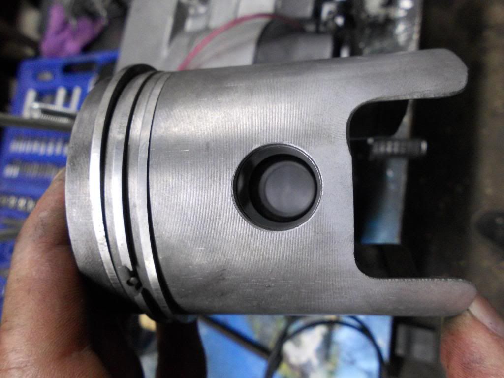

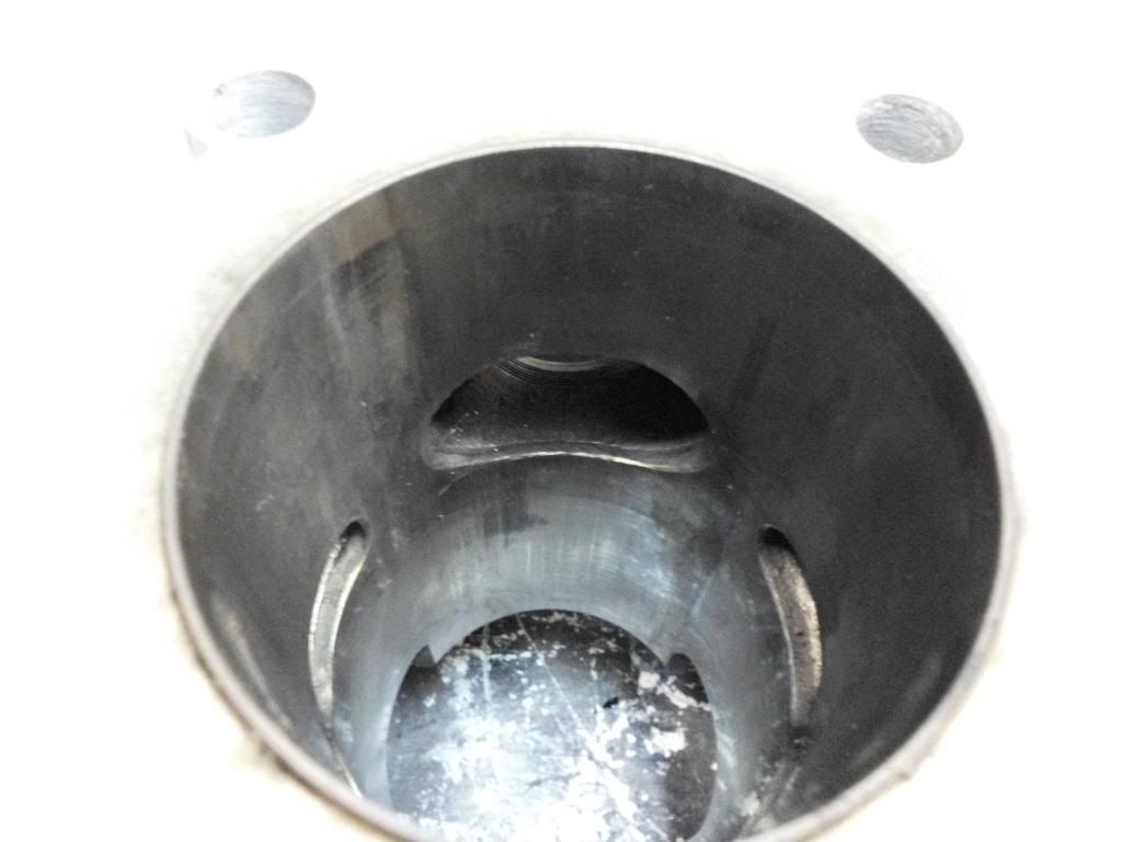

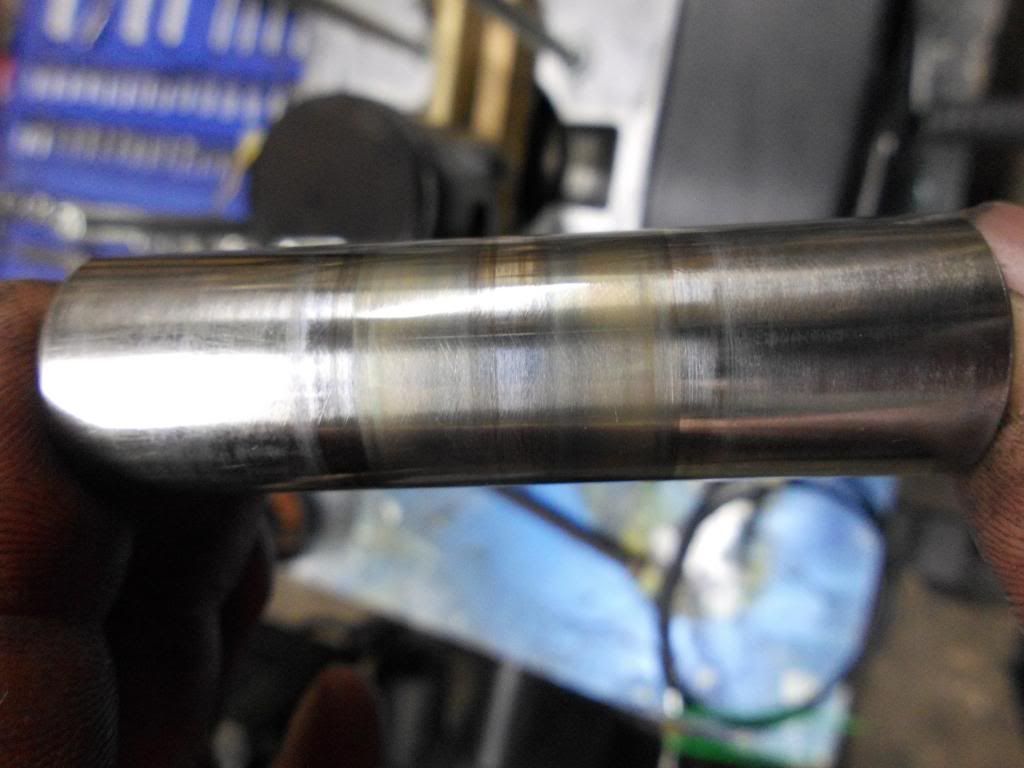

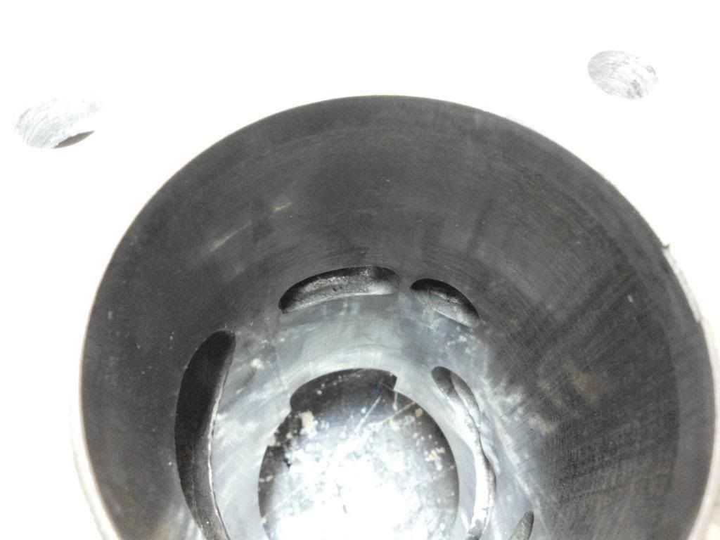

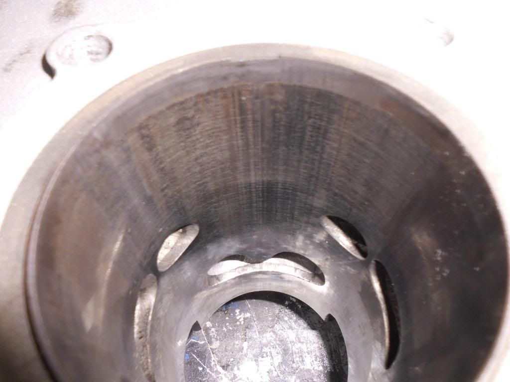

Der Zylinder weist deutliche Spuren der Auf- und Abwertsbewegung des Kolbens auf. Der Kreuzschliff ist auf dem Foto deutlicher zu sehen, als in natura. In natura sieht man ehr die Spuren der Arbeitsbewegung. Das Fingerspitzengefühl stuft den Zylinder als arschglatt ein. (Wobei meine Fingerspitzen sicher keine High-End-Messinstrumente sind.)

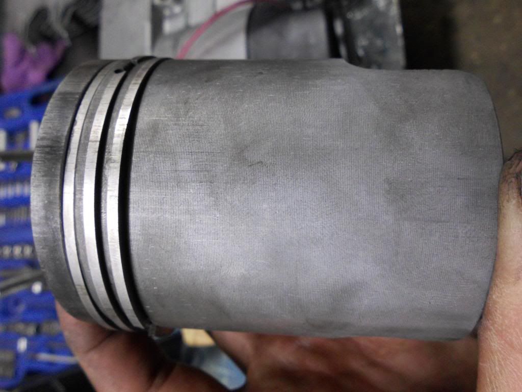

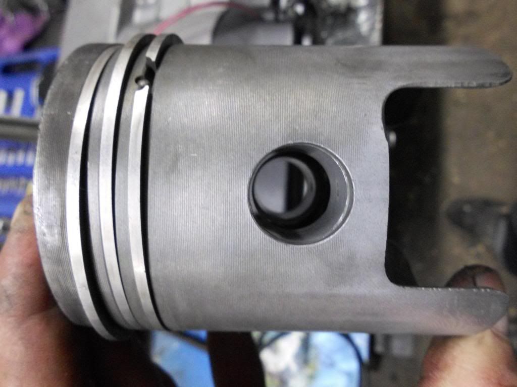

Der Kolben sieht für mich in Ordnung aus. Eine Stelle, die ein paar km weiter eine Klemmstelle hätte werden können.
Den Kolben würde ich ohne Bedenken weiter verwenden, aber beim Zylinder brauch ich den Rat der Weisen. 500km ist er gelaufen. Wie würdet ihr mit dem Zylinder verfahren? Bedenkenlos weiterverwenden? Nochmal honen und dann wieder aufsetzen? Weiterverwenden und unter Beobachtung stellen?
Die Bilder dazu:
Bevor jemand fragt oder meint: Die Kanten der Kanäle sind gebrochen. Die Kamera hats nicht deutlich eingefangen.

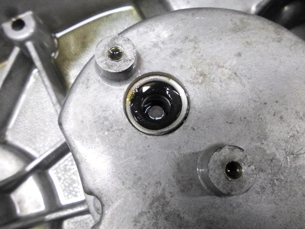

Der Ölschlauch von der Pumpe zum Ventil am Zylinder war gefüllt und das Ventil ist auch funktionstüchtig.
Auch dazu ein Bild:
Zieht der arbeitende Kolben kein Öl aus dem Schlach, wenn die Pumpe nichts nachliefert?
Oder ist die Notlaufeigenschaft des unteren Pleullagers quasi gleich Null?
Erst wollt ich fragen, ob im Schlauch nicht Luft sein müsste, aber wo soll sie her kommen...

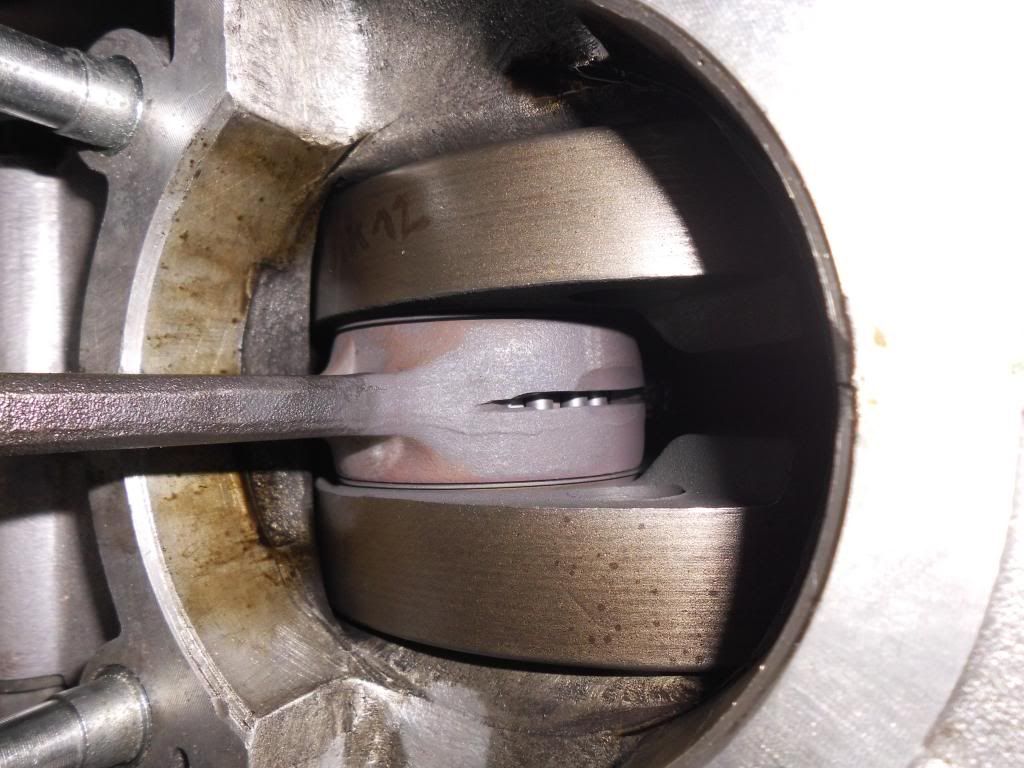

wenn ich das trockene Pleuelfußlager so sehe, würde ich sagen: Kurz vor dem festgehen
das ist auf jeden Fall schon ordentlich heiß geworden
Also ... tauschen ...

Zylinder und Kolben würde ich weiterverwenden, ein nachhohnen macht erstmal nix kaputt, muss aber meiner Meinung nach nicht unbedingt sein. (Zeitfrage)
Neue Welle und Pumpe und weiter geht es !

Es wäre natürlich noch zu klären ob die Pumpe nicht mit der Nut in der Getriebewelle fluchtet oder die Nut in der Getriebewelle nicht mittig ist, nicht das die neue Pumpenwelle wieder bricht.
Was war denn nun eigentlich ??? Ist die Kurbelwelle fest oder hast Du nach Geräuschen abgestellt ?????
Und: das Kurbelgehäuse saugt aus diesem kleinen Schlauch kein Öl raus, da ist viel zu wenig Unterdruck,
Pumpe defekt=Motor defekt

Der Kolben hat doch recht heftig im Auslassbereich geklemmt. Würde ich zumindest nacharbeiten und das Alu von der Buchse vorsichtig entfernen. Kubelwelle sieht sehr "trocken" aus, bezweifle das die nicht zu heiß gelaufen ist da auch die Wangen knochentrocken sind. Sieht nicht gut aus :(

Achims Angebot bzgl. der Garnitur annehmen und Kurbelwelle tauschen.
Wenn die Pumpe fördert, tröpfelt es am Schlauch unter dem Zylinder raus, wenn man den dort abzieht. Der Kolben saugt nichts an, weil auf der anderen Schlauchseite die tote Pumpe war.

Am Kolben kann ich keine Klemmspuren finden. Die spuren im Zylinder finden sich ringsrum. Nicht nur am Auslass. Ich werd das Morgen nochmal beäugen, aber ich meine der Kolben hat nicht, höchstens minimal, geklemmt.

Das obere Pleullager war noch schmatzig. Nicht trocken.

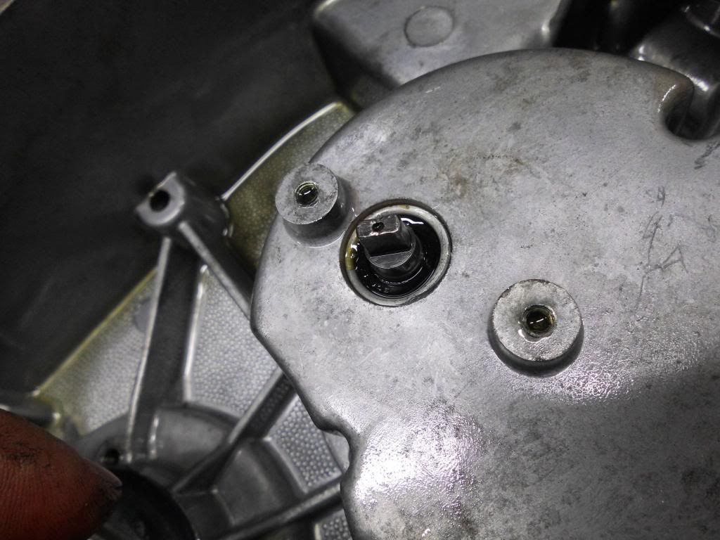

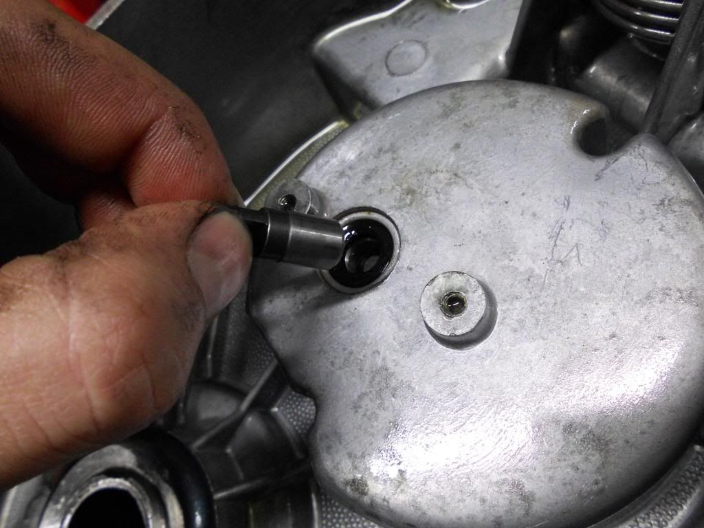

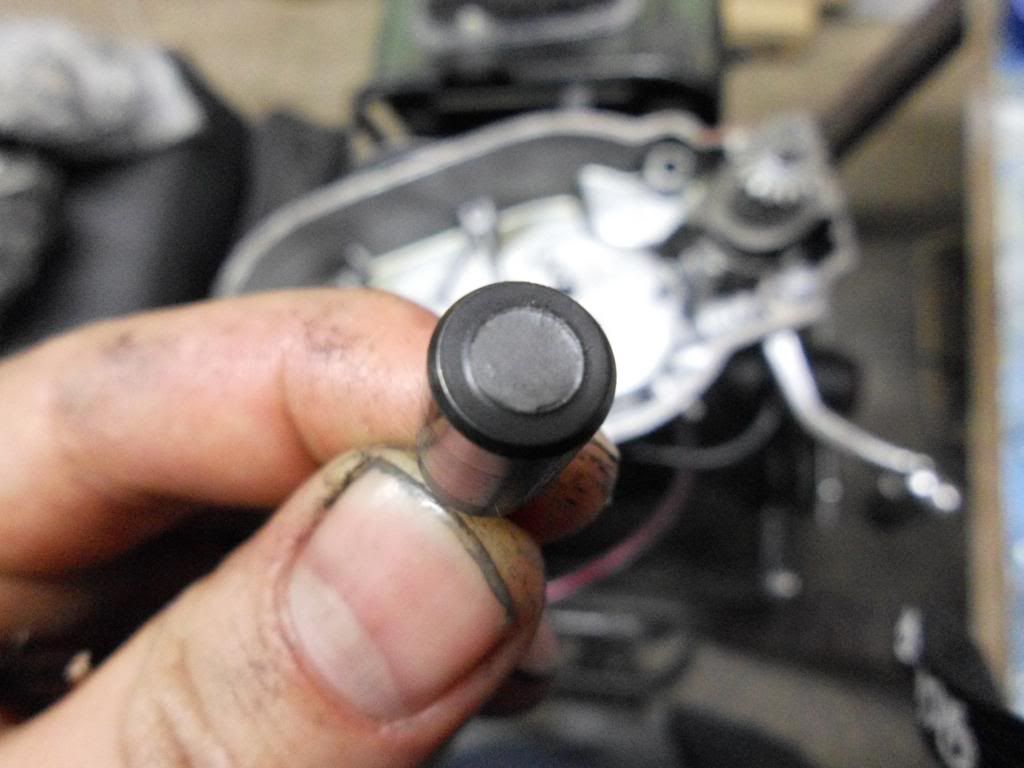

Beitragvon Joachim » 19. April 2013 20:46
:shock: :shock: :shock: :shock: :shock:
Glatt abgeschert, die Antriebswelle der Pumpe! So ein Scheiß aber auch! Wie kann denn sowas passieren? :( [s]Mich würde auch mal interessieren, wie Du auf den Trichter gekommen bist, daß da was im Argen liegt.[/s]
Ich mach jetzt noch eine Extra-Flasche Gambrinus für Dich auf, Matze. Sei froh, daß Du keinen Abgang wegen festgehender Welle gemacht hast.

Ist das untere Pleuellager jetzt schwergängig? Oder kippt das Pleuel leicht aus der Senkrechten um?

Tja , wenn sich noch alles gedreht hat, nach dem Abkühlen, hätte man zumindest einen vorsichtigen Vesuch mit Gemisch im Tank machen können.
Alles ordentlich eingeölt und Probiert.... da der Motor aber nun schon auf der Werkbank liegt... ????

Ich bin immer noch der Meinung, daß die KW bald festgeht
die ist so rostig, trocken und braun angelaufen ...
Die ist so heiß geworden, hat alles Öl verdampft. Da will ich gar nicht wissen, wie heiß die gehärteten Lagerwalzen (und nun weich) geworden sind...

Seh ich auch so. Kolben und Zylinder sehen noch gut aus, aber das Pleuel ist hinüber, da zu warm geworden.

Die Garnitur würde ich weiterfahren, eventuelle Alureste aus dem Zylinder entfernen.

Find ich mit die wichtigste Frage. Und wie alt diese Antriebswelle ist, bzw. wann zuletzt aus- und eingebaut.
Der Bruch (soweit ich es auf dem Foto erkennen kann) sieht mir jedenfalls aus wie mit ganz großen Anteil an Gewaltbruch, und der Rissbeginn läuft ziemlich weit rum. So als ob die Welle mit Achsversatz eingebaut gewesen wäre und zu viel Biegewechselspannung aushalten musste.
Wenn die Ursache nicht gefunden und behoben wird, ist die Gefahr da dass es mit einer neuen Welle auch wieder passiert.
Kannst Du die Bruchfläche auch mal unter ein gutes Mikroskop legen und Bilder machen?

Ich denke da werden wir uns einig sein, dass die nicht mehr verwendet wird.
Die Ölpumpe war gebraucht. Zum Alter und zur Laufleistung von ihr kann ich nichts sagen. Bei mir: 500km. Was davor war... wer weiß.
Da gibts aber ohnehin keinen Verkäufern, den ich deswegen nochmal irgendwie belangen könnte.
Die Getriebewelle hatte ich vor dem Einbau vermessen und den Sitz der Pumpenwelle im Schlitz nochmal, wie es Dorni schrieb, begutachtet. Dabei konnte ich nichts besorgniserregendes feststellen. Der Mitnehmer der Pumpenwelle hatte etwas Spiel im Schlitz.
Die Getriebewelle kann ich morgen ja nochmal vermessen.

So, ich hab mal geschaut.
Die Welle ist einfach abgebrochen, mit fast 100% Gewaltbruch. Ich hätte auf Biegewechselspannung getippt, also Einbau mit leichtem Achsversatz, aber das war's wohl nicht.
So wie es momentan aussieht, wurde die Ölpumpe falsch eingebaut, so dass was axial auf die Antriebswelle gedrückt hat und die damit kein Axialspiel mehr hatte. Am Mitnehmer sieht es stirnseitig so aus, als ob da was Fremdes dazwischen geklemmt hätte. Jedenfalls hat die Antriebswelle dann im gegenüberliegenden Lager gefressen. Die restliche Pumpe ist, mal abgesehen vom normalen Betriebsverschleiß, einwandfrei.
Leider muss ich das Pumpengehäuse aufbohren, um den abgebrochenen Wellenrest rauszubekommen. Sonst könnte man die wahrscheinlich glatt wieder aufbauen und weiterbetreiben.

Da kommt die nächste Frage auf: wie kann die Ölpumpe falsch montiert werden? Zwei Bohrungen für die Verschraubung, ein hervorstehender Flansch, der in der Bohrung vom Kupplungsdeckel versinkt. Der Flansch sitzt auch nicht mittig.
Also drei feste Punkte und eine definierte Einbaulage.
:confused: :confused:
ElMatzo
Re: Motorschaden durch Ölmangel - Ölpumpe defekt
Beitragvon Enz-Zett » 11. Juni 2013 13:00
Keine Ahnung. Gehören noch Unterlegscheiben oder eine Dichtung zwischen Pumpe und dem Gehäuseteil an das sie angeschraubt wird? Oder kam was zwischenrein zwischen den Mitnehmer?
Hast Du ein Bild vom Gegenstück, das die Antriebswelle der Ölpumpe angetrieben hat?

Zwischen Pumpe und Seitendeckel ist noch eine Dichtung. Angetrieben wird die Mikunipumpe nur durch einen Schlitz auf der Getriebewelle.

Ist ja schon eine Weile her aber wurde denn mal geklärt was die Ursache war?
Läuft der Motor wieder getrennt geschmiert?

Ich gehe mal davon aus das seine selbstgeschlitzte Getriebewelle das Problem war. :nixweiss: :gruebel:

ich gehe mal davon aus, das der Kupplungsdeckel montiert wurde ohne die Ölpumpe raus zu nehmen
dabei hat der Flachbolzen der Ölpumpe nicht im Schlitz sonder außen auf der Welle aufgesessen
ETZ250 Gerike Exportmodell
R1100GS Solo
Aynchel
Beiträge: 481
Wohnort: Meddersheim
Beitragvon Maik80 » 24. Oktober 2020 14:18
Aynchel hat geschrieben:ich gehe mal davon aus, das der Kupplungsdeckel montiert wurde ohne die Ölpumpe raus zu nehmen
Das wäre sehr Grobmotorisch. Würde wahrscheinlich garnicht zu montieren sein, da es kein axiales Spiel gibt, was den Einschub des Ölpumpenbolzens in den Schlitz der Welle ausgleicht. Mit Gewalt montiert wäre das sofort Schrott.

Ich meine der Matze hatte das neu gemacht und der Motor ging wieder fest.
Es gab aber noch einen Vorfall mit der Abscherung von einem anderen Foristi.
