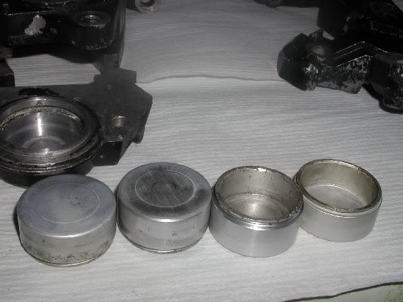

klaus, das führt so pauschal zu verwirrungen ;-) ich helfe mal nach
verbaut wurden insgesamt 4 verschiedene bremssättel: von links
1. von grimeca produziert, mz gelabelt, merkmale: (nikasil-?) beschichtete kolben, da passt gar nix an die anderen, an den rotax und saxonmodellen nachwende verbaut
2. späte (ddr-?)entwicklung für oder auch von mz, merkmale: kolben mit gleichem durchmesser aber längerer bauform wie das urgestein an fast allen etzetten, gewinde für druck- und entlüftungsanschluss schon im abstand des grimeca zylinders, verbaut -unter vorbehalt, hab ich nur an exportmodellen gesehen - vornehmlich gb, da stammen meine auch her
vermutlich schon für die grimeca scheiben angedacht?
3. stino - ausführung, allbekannt nach bremboablösung in ddr und für export (brd) verbaut
4. brembo, hatte ich noch nicht offen - keine veranlassung
kolbenvergleich erste und zweite ddr ausführung
kolben der grimeca deutlich stärkere wandung, vermutlich nicht aus alu, dafür zu schwer

Ich meinte den in der Mitte ab `90 und rechts den, Bild oben. Wenn ich das 1.Bild richtig erkenne.

Also hat es anscheinend nicht 4, sondern 5 Sättel gegeben.

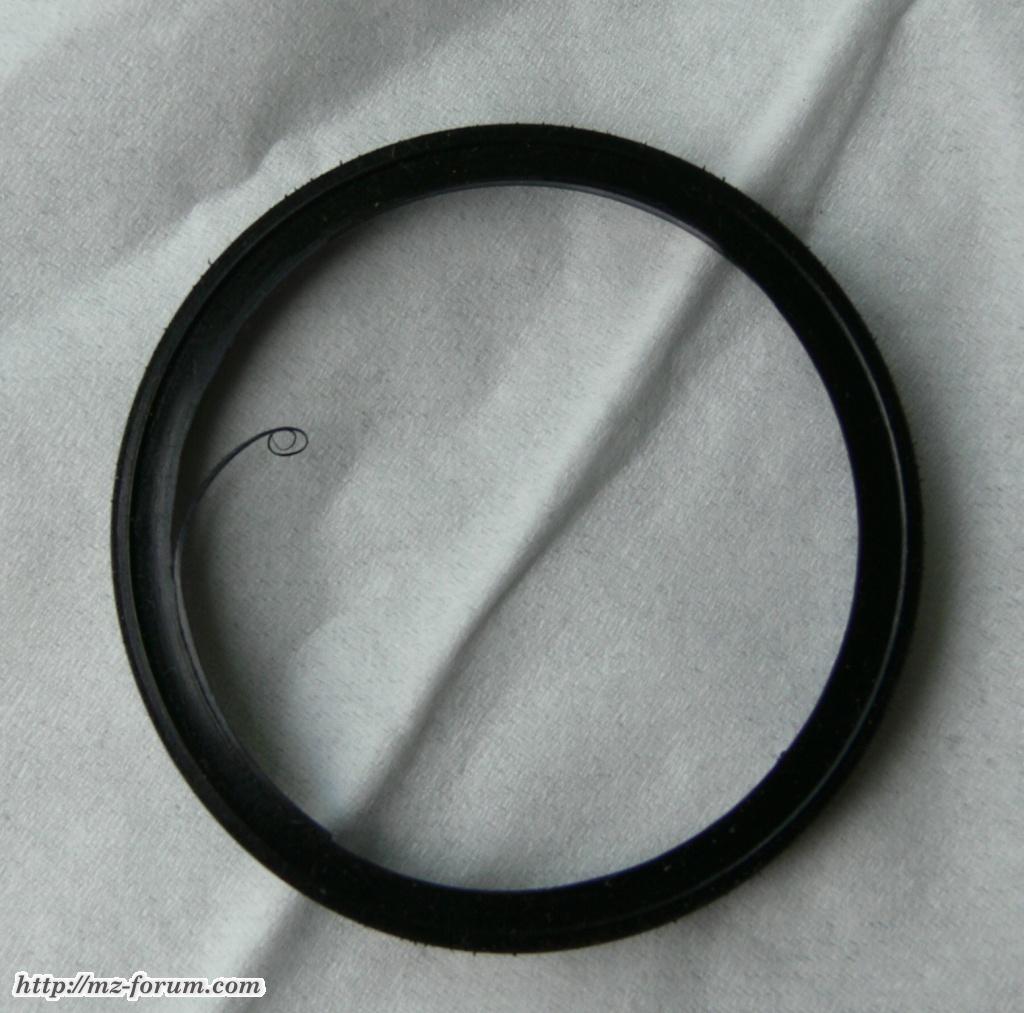

Beitragvon ea2873 » 13. Dezember 2010 18:12
Paule56 hat geschrieben:eben diese lippe soll (lt. imho grubenhund) dafür verantwortlich sein, dass die bremskolben nach bremsung zurückgestellt werden
der gummi verzieht sich einfach seitlich und "federt" dann zurück, bevor er bei abnehmender belagstärke weiterrutscht. daher stellen sich die kolben von zurück.
Beiträge: 8082
Re: Bremssattel für Scheibenbremse regenerieren
Beitragvon Schraddel » 13. Dezember 2010 18:27
Hatte das Problem, dass ein Dichtring nicht sauber gearbeitet war, der Kolben hat da ein Stück abgeschert.
Vorsichtige Nacharbeit war nötig, nun ist aber alles seit etwa 20000km dicht.

Beitragvon ETZploited » 13. Dezember 2010 18:43
Dein Dichtring hat die Kennzeichnung, die ich meinte.
Warum habe ich oben eigentlich Nut geschrieben, ist ja eher eine "Sicke", also ein erhabener Ring.
Na egal jetzt.
Ausschnitt aus obigem Foto

Beitragvon ETZploited » 23. Januar 2011 23:30
Schraddel hat geschrieben:Hatte das Problem, dass ein Dichtring nicht sauber gearbeitet war, der Kolben hat da ein Stück abgeschert.
So, nun habe ich diese Art auch mal in die Finger bekommen. Wirklich unsauber gearbeitet.
Und die Teile haben auch tatsächlich konischen Querschnitt.
Also Einbaurichtung beachten

Beitragvon r4v3n » 24. Januar 2011 09:20
heißt das jetzt, dass dieser Markierungsring in diese Richtung zeigt?
oder andersrum? sry, die beschreibung hat bei mir zu ein wenig verwirrung geführt.
das bild ist von Paule56 und durch mich bearbeitet. (soviel ordnung muss sein :) )

Beitragvon ETZploited » 24. Januar 2011 13:22
M.E. genau anders herum.

Beitragvon Klaus P. » 24. Januar 2011 13:59
Stimmt ,nur so kann er entsprechend beaufschlagd werden.

Ich habe hier neue Kolben-Dichtringe von MZA. Die haben eine Art Dichtlippe.
Die Einbaulage ist mir deswegen nicht 100% klar.
Die Dichtringe haben keinen Kennzeichnungsring.
Wo muss die Seite mit der Dichtlippe hinzeigen? Zur Bremsflüssigkeit - also zur Außenseite des Bremssattels?
Vielen Dank für eure Hilfe!
Fuhrpark: ETZ 150, TS 250/1, ETZ 250
nobodyii
Beiträge: 47
Registriert: 23. April 2016 13:00
Wohnort: Thum / ERZ
Beitragvon nobodyii » 25. April 2016 20:55
Ich muss mich berichtigen.
Die Dichtringe haben doch den Kennzeichnungs-Ring.
Also kommt die Dichtlippe nach innen zur Bremsflüssigkeit.

Beitragvon Klaus P. » 25. April 2016 21:23
Ja,
aber besser wäre ein Bild zu zeigen.

Beitragvon nobodyii » 25. April 2016 22:27
Ein Bild werde ich die Tage noch einstellen, damit dann alles klar ist. 8)

Beitragvon Klaus P. » 25. April 2016 23:20
Es gibt einen Fred, da sind die Kolbendichtringe abgebildet.
Oder bei GÜSI unten links im Rep-satz, der dünne Steg außen, diese Seite nach innen.
