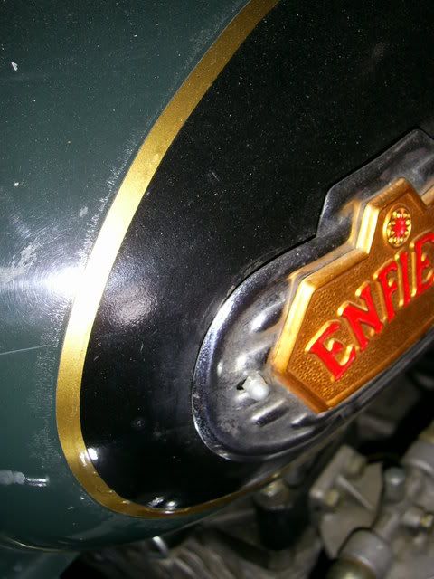

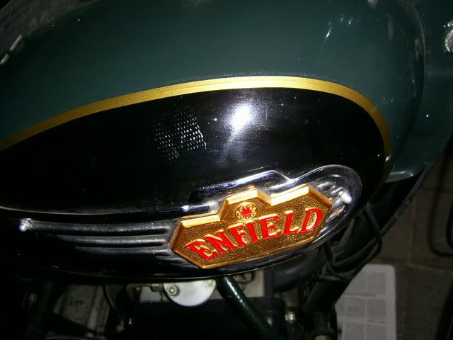

Beitragvon Feldi » 7. März 2009 14:56
Hallo Harald
Du hast schon recht, etwas sieht man den Übergang zum normalen Lack, wenn auch nur leicht falls man den Klarlack äusserst dünn aufsprüht. Ideal ist natürlich, das ganze Teil mit Klarlack zu lackieren. Da kann man mit den Sprühdosen aber leicht das ganze Ergebnis verderben-ist mir schon passiert- da der Klarlack schnell Tränen bildet.Wenn jemand gut lackieren kann (ich gehöre halt nicht dazu), lacht mich mit meinem Vorschlag wahrscheinlich aus, ich war mit dem Ergebnis zufrieden. Probier es am besten nicht gleich am Motorrad aus, sondern an einem Muster. :biggrin: Zum Beispiel am Auto vom Nachbarn :wink: ha, ha :!: :?: :!:
Feldi
Ich probiere mal ob man das Ergebnis auf einem Bild sehen kann
