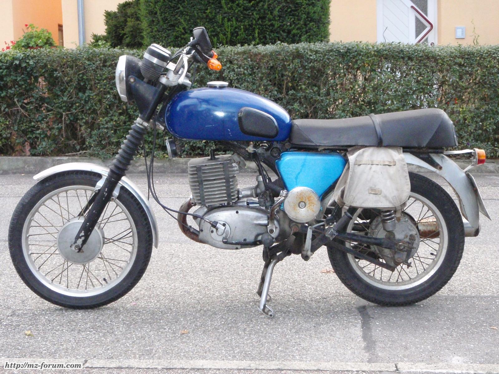

Hallo Leute,
ich hab heut mal etwas mit Gimp rumgespielt um mal visualisieren, welche Ideen mir, bezogen auf das zukünftige Aussehen meiner TS, im Kopf rumschwirren.
Dazu habe ich von der ETZ 250 die Scheibenbremse und von der BK die Einzelsitze auf die TS gebastelt - entschuldigt bitte das laienhafte Ergebnis. Mir gehts nur mal um die "Designstudie" und was ihr davon haltet/was man noch verbessern sollte.
Achso, die Rückleuchte könnte man vllt. durch ein anderes Modell ersetzen und unter den Soziusplatz legen um so das Schutzblech hinten komplett frei zu halten.
Mich interessieren eure Meinungen!
Hier mal das Bild:

Re: Diskussion TS Umbau
Beitragvon pug » 30. September 2009 21:53
Einzelsitze gehören an ne RT.
An einer Enfield kann man sie auch ranbauen - aber an ner TS? Ich finde das nicht soo passend (nur meine Meinung)

Beitragvon huj » 30. September 2009 21:56
Es gab ja original an der TS Einzelsitze.. eben in der Armeeaussattung ;)
Die gefallen mir wiederum auch nicht so..
Aber vllt. kommen ja noch nen paar Meinungen, wie man das Konzept stimmiger machen könnte^^
Ichh ab noch etwas weiter bearbeitet:
Beitragvon smokiebrandy » 30. September 2009 21:56
Gotteslästerei...
wer so was macht kommt ans Kreuz. :cry:

Beitragvon Ex-User schüssel » 30. September 2009 22:17
martin
ich würds anderst machen. einzelsitz ansich ist ok. jedoch sollte die konstruktion/umbau der design epoche der maschine entsprechen. ich würde den einzelsitz mit einem höcker der das heck abrundet vollenden. ich würde mich mal in der caferacer szene umgucken. mit den augen stehlen ist ja bekanntlich erlaubt... :mrgreen:
ein gefederter sattel hat meiner persönlichen meinung nach weder optisch als auch technisch was an der ts zu suchen...(das fahrwerk braucht solche zusätzlichen hilfen einfach nicht)...da fehlt einfach optisch was. die maschine ist recht kompakt gezeichnet worden. das luftige zeugs was du eingefügt hast ist irgendwie....naja fehl am platz und im datum geirrt. sowas gehört in die 50/60 ziger jahre.. :wink:
meine meinung, mehr aber auch net^^

Beitragvon Norbert » 30. September 2009 22:41
huj hat geschrieben: Mir gehts nur mal um die "Designstudie" und was ihr davon haltet/was man noch verbessern sollte.
mir gefällt es nicht, es wirkt gestückelt.
Entweder konsequenter auf ALT trimmen oder ein anderes Design aussuchen, auf jeden Fall etwas zusammenschrauben was wie aus einem Guss wirkt!
Such mal den Bereicht über die TS 150 die auf alt getrimmt wurde , da siehst Du was ich meine.
guck Dir mal die Bilder vom Treffen 2005 in Montabaur an, da gab es eine TS 250/1 als Caferacer, ein
bildhübsches Teil.
Und, sag mal überhaupt in welche Richtung Du willst, Oldtimer, Tourer, Alltagsmotorrad,
also, was willst Du damit zeigen/darstellen?
Beitragvon huj » 30. September 2009 22:45
Ihr habt schon recht, wenn man stundenlang vor so einem Bild sitzt, kann man sich das schön gucken ;)
Zur Sache:
Die bemängelte Luftigkeit könnte man vllt noch verringern, indem der raum unter dem Soziussitz durch Lampe und Blinker umbaut wird..
Prinzipiell soll es ein Alltagsmotorrad werden -
Optisch mag ich aber eher Oldtimer..
Was genau wirkt gestückelt? Bezieht sich das vor allem auf den hinteren Sitz?
Würdet ihr die NVA TS auch als gestückelt bezeichnen?
Beitragvon Micky » 30. September 2009 22:51
Nimm einfach NVA Einzelsitze und den Gepäckträger der auch dran gehört.

Beitragvon matte85 » 30. September 2009 22:55
also ich würde sagen den lampentopf der standart ts würde besser passen. also ohne dzm. als schickes rücklicht würde vielleicht das der es gut passen wegen chrom und direkt am schutzblech. einzelsitze? lass mal lieber. und so wie ich das auf dem bild sehe willst du den rahmen hinten kürzen.........find ich ehrlich gesagt nicht nett. nen anderen tank mit ner schnittigeren linie würde ich vllt noch drauf packen. irgendwo hier war doch neulich nen fred mit nem schicken tank an ner ts

Beitragvon P-J » 30. September 2009 22:57
Der Tank ist zu mächtig. Da sind zwei Epochen Disign zusammen gewürfelt. Versuch mal einen Tank einer ES250/1 oder 0 damit zu kombienieren. Ich glaube das wäre stimmiger.
Beitragvon huj » 30. September 2009 22:58
Das ist bis jetzt nur ne Studie.. am Rahmen würde ich nicht kürzen!
Wenn überhaupt (kA ob der "Obergurt" abnehmbar ist) nen anderen Rahmenteil verbauen, oder durch farbliche Anpassung unkenntlich machen.
Nee, die NVA Einzelsitze treffen nicht meinen Geschmack..
EDIT:
Ich habs jetzt mal mit nem BK Tank und nem ES250/1 Tank versucht.
Beide male sieht das Moped dann so nach Sr500 oder Gn125 aus.. nicht so schön ;)
Beitragvon Micky » 30. September 2009 23:03
Die NVA Sitze sind aber die einzigsten Einzelsitze die zur TS passen.
Micky
Beitragvon huj » 30. September 2009 23:04
Micky hat geschrieben:Die NVA Sitze sind aber die einzigsten Einzelsitze die zur TS passen.
Micky
Technisch hast du mit Sicherheit recht. Optisch ist es immer noch eine Geschmacksfrage ;)

Beitragvon Micky » 30. September 2009 23:17
Wenn keine NVA Einzelsitze dann sollte auch der Tank zu Deinen Einzelsitzen passen. Und das tut er nicht. Sieh Dir mal Bilder von älteren Motorrädern an. Die hatten einen tropfenförmigen Tank. Und wirkten insgesamt auch runder und nicht so eckig wie die TS.

Beitragvon P-J » 30. September 2009 23:18
Ich kenne ein Etz Gespann mit ES Tank in Beige aus dem Dürener Raum. Stand der Maschine nicht schlecht.

Beitragvon Küchenbulle » 30. September 2009 23:39
Versuch mal mit nem flacheren Tank ( AWO, BK) und einem Voluninöseren Koti, vorn ES oder AWO, hinten Superelastik
Der Tacho müsste dann auch in die Lampe.
Die Sitze so auf die TS ist ein Skandal. :wink:
Beitragvon TS Jens » 30. September 2009 23:49
Chromteile ab und alles Schwarz lackieren dann dürfte es nicht mehr so komisch aussehen.

Beitragvon Norbert » 1. Oktober 2009 00:18
huj hat geschrieben:Optisch mag ich aber eher Oldtimer..
Nimm eine ES 250...
huj hat geschrieben:Prinzipiell soll es ein Alltagsmotorrad werden -
...und baue einen TS 250/1 Motor mit Vape-Lima ein
oder besorge Dir eine ES als Oldtimer und eine modernisierte TS 250/1 für den Alltag.

Beitragvon trabimotorrad » 1. Oktober 2009 06:06
Ich bin nicht so der Fan von den Einzelsitzen. Speziell für ein Gebrauchs und Alltagsmopped. Bei meiner ES175 habe ich Probleme mit dem Packtaschenanbau gehabt, auf einer Sitzbank kann man seine Sitzposition auf langen Strecken variabler gestallten und SOOO bequem, finde ich die original-Einzelsitze nicht.
Wie man auf den RT-Sitzen sitzt weiß ich nicht, aber zur Optik einer TS passen die, MEINER MEINUNG NACH, nicht. Also ich fahre die Original-TS sehr gerne, eine Scheibenbremse wird irgendwann nachgerüstet, wiel mir die Handkräfte der Trommelbremse auf langen Strecken zu hoch sind. !2 Volt-Umbau ist wichtig, denn 6 Volt-Birnen gibt es nirgens mehr an den Tanken. Wenn Du eine stimige Optik haben willst, sind die RT-Sitze und die Scheibenbremse, MEINER MEINUNG nach, nicht zu vereinbaren (-wenn auch die Scheibe der Trommel haushoch überlegen ist!!)
Niederquerschnittsreifen sollen das Fahrverhalten deutlich verbessern, das könnte ich mir auch als sinnvollen Umbau vorstellen.
Bei einem, für Langstrecken geplanten Fahrzeug, würde ich vor Allem auf technische Verbesserungen Wert legen und die Optik würde bei mir die zweite Rolle spielen.
Willst Du aber einen "Kurzstrecken-Cruiser" aufbauen, dann denke ich, solltest Du nicht die Front zusammenhängend und das Heck so "luftig" machen. Mir gefällt die TS-Bank recht gut.

Beitragvon Moto-Rudi » 1. Oktober 2009 07:43
:shock: Oh, das passt irgendwie nicht so recht zusammen. Das Motorrad ist insgesamt schön kompakt gezeichnet, da fallen die Einzelsitze komplett aus dem Rahmen. Das wirkt total zerklüftet. Außerdem hat man ja eine schöne gerade Linie ab dem Tank bis zum Schutzblech. Da würde auch meiner Meinung nach eher eine knackige 1,5 Sitzer Höckerbank hinpassen - so im Cafe-Racer Stil. Das "Bürzel" würde ich dabei nicht allzu hoch machen und auch aus Leder. Habe neulich igendwo ein Bild gesehen, da hat jemand den kleinen Höcker mit einem Reißverschluß versehen und somit als kleines Staufach benutzt. Der Höcker könnte dann nach oben hin den Radius des Schutzbleches fortsetzen - das wäre dann ein stimmiges Ganzes. Wenn Du nur, oder fast nur, allein unterwegs sein willst, reicht ein 1,5 Sitzer. Da kannst Du aluf längeren Strecken auch mal ein Stück hin- und herrutschen. Das ist, aus eigener Erfahrung, sehr angenehm.
Ich denke, selbst der NVA-Einzelsitz mit nachfolgendem Gepäckträger fügt sich nicht in die vom Tank vorgegebene Linie. Das wirkt auch gestückelt.
Leider habe ich nicht ausreichend Ahnung von Grafikprogrammen, sonst hätte ich mal versucht, das Gesagte mit Bildern zu schmücken.
Nachteilig bei so einem Sitzanbau ist wohl, daß dazu bestimmt am Rahmen geflext oder geschweißt werden müsste - die halten ja nicht in der Luft. :wink:
Sowas würde ich heutzutage nicht mehr machen - nur Änderungen, die ohne Weiteres rückgängig zu machen sind. Man kann ja nie wissen, wie sich der persönliche Geschmack noch entwickelt.

Beitragvon jowi250 » 1. Oktober 2009 07:50
Ich finde die Sitze passen optisch überhaupt nicht.

Beitragvon hesi » 1. Oktober 2009 08:05
Deine Vorgehensweise finde in grundlegend in Ordnung - nämlich am PC einige Varianten durchzuspielen.
Das habe ich bei meiner ETZ auch so gemacht.
Meine Meinung: Wenn es die TS als Basis mit den Sitzen sein soll - dann:
anderer Tank - z.B. ES250/1
anderer Kotflügel vorn - auch ES
Scheibenbremse weg (ich habe auch die Scheibenbremse und selbst bei mir wirkt diese schon grenzwertig, aber mit den alten Einzelsitzen ist das ein nogo.)
Dann würde sowas rauskommen wie die Espiranza von Paula.
Nimm Dir Zeit und baue reichlich verschiedene Varianten virtuell an und ab und stelle diese hier im Fred vor. Wir freuen uns drauf.
Und letzter Rat: Wenn Du Dir sicher bist, dass Du Deine Variante gefunden hast und sie für Dich stimmig ist, solltest Du Dir einfach die Teile besorgen und anfangen zu bauen. Denn ab einem bestimmten Punkt sind die unterschiedlichen Reaktionen der Forummitglieder für Deine Entscheidungsfindung nicht mehr hilfreich, da zu viele Meinungen.
Viel Erfolg

Beitragvon Enz-Zett » 1. Oktober 2009 09:05
ich hab ja schon den anderen Tank (Sport-AWO, hab aber noch einen ES/0 da liegen) drauf. Und anstatt dem Elefantenfuß als Rücklicht ein kleines, klassisches Hella-Rücklicht ausm normalen Zubehör, das paßt wie angegossen an den originalen Rücklichthalter.
Ich find, in Natura sieht meine TS besser aus als auf dem Bild im Avatar, da ist die Sitzbank zu mächtig. Deswegen bin ich am schauen, was für ein Einzelsitz (optisch) gut paßt. Die BK-Sitze passen zum TS-Tank überhaupt nicht, aber vielleicht zum AWO-Tank? Bemüh doch nochmal Dein Pixelschubserprogramm. Ich überlege, ob ich eine Sitzbank zum Einzelsitz kürze, oder eben von irgend einem Spenderfahrzeug nehme. Die ES-Einzelsitze sind jedenfalls zu hoch, da ist dann die Sitzfläche höher als die hintere Tankoberkante. Beim NVA-Sitz rechne ich auch mit so was.
Einzelsitze find ich gar nicht so unbequem, mit dem damals auf der Guzzi bin ich auch auf Langstrecke (z.B. Ulm - Chemnitz nonstop) sehr gut klargekommen.

Beitragvon Ralf TS » 1. Oktober 2009 10:47
mir persönlich gefallen diese Einzelsitze auch überhaupt nicht!
Wenn Einzelsitz, dann einen Höcker a la 900SS, im Stil der 70er Jahre Caferacer.
Hier wird ein neudeutsches Bobber-Mischmasch kombiniert, welches so garnicht zur schönen
Linie einer TS/1 passen mag.
Wenn, dann ein Einzelsitz einer VoPo-Emme, das hatte ich mal an einer ETZ montiert.
Das Ding war aber grottenunbequem, weil ich nicht nach hinten rutschen konnte.
Wenn DIR jedoch das Mopped SO gefällt, ist es ja die Hauptsache! Mache den Umbau
nicht von unseren ehrlichen Meinungen abhängig, erwarte jedoch auch kein ausserordentliches Lob.
;D
Nimm wenigstens einen Alu-Kotflügel Hinten, (Fa. KEDO), kleines Rücklicht+lasse den Sozius-
Einzelsitz weg.
Im nächsten Schritt einen HONDA CB 400 Four-Tank drauf, das sieht dann ETWAS besser aus,
aber bitte: das ist meine subjektive Meinung!
ICH WÜRDE EINE SCHÖNE TS nicht UMBAUEN, SONDERN ORISCHINOL LASSEN!
(Bis auf Scheibenbremsen oder Duplex-Umbau.)

So, hier mal ein besseres Bild von meinereiner im aktuellen Zustand. Als nächstes sollen die bunten Blechteile die gleiche Farbe bekommen, und eben eine kurze Sitzbank oder Einzelsitz dran.

Beitragvon Ralf TS » 2. Oktober 2009 18:38
Peter der Große hat geschrieben:ist zwar eine ETZ aber auch die Sitzbank der TS lässt sich zur Einzelsitzbank umbauen und an die
freien Haltelaschen und den Stossdämpferaufnahmen lässt sich ein Gepäckträger anschrauben .
Tank einer Jawa passt gut auf den TS Rahmen . Hier aber zum Sitzbankanschluss angepasst .
Ist der gelbe Tank nicht ein YAMAHA XS 360/400/500-Tank?
