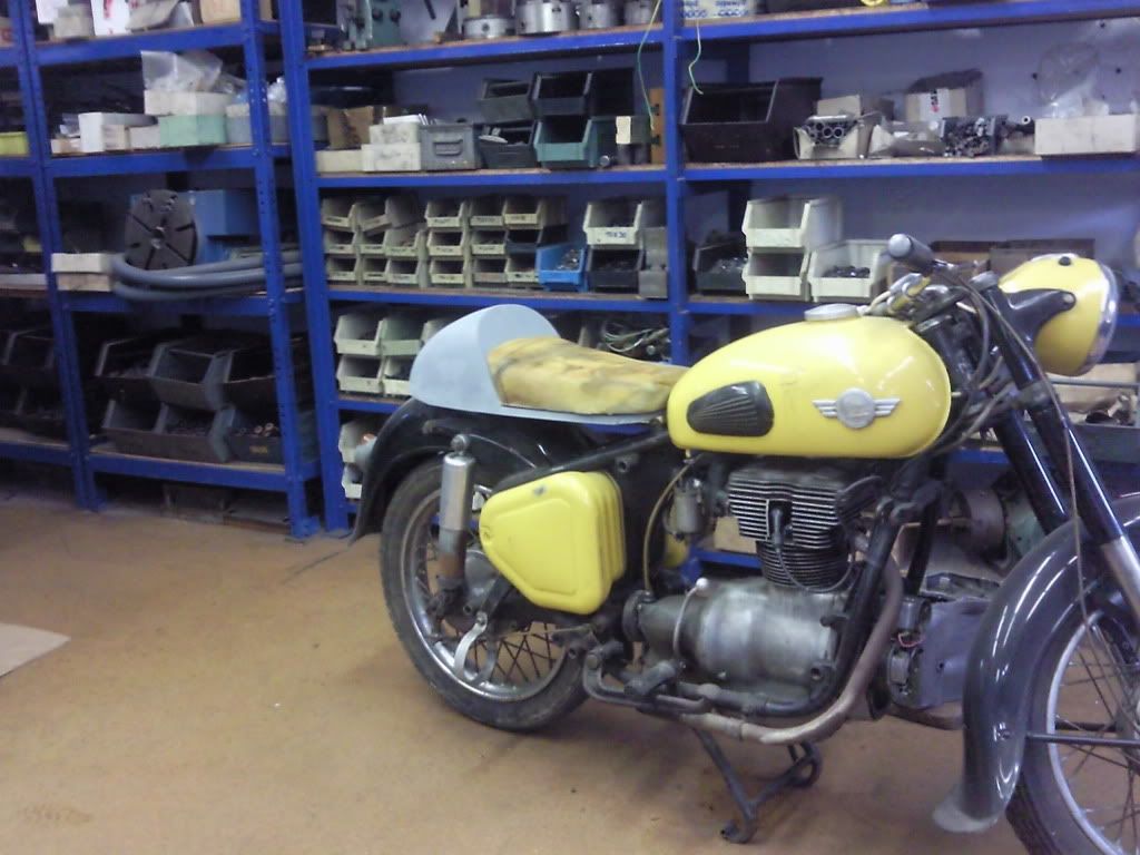

ich will hier mal die Fortschritte meines selbstgebauten Einzelsitzes für die kleine 150er TS vorstellen. Meine Motivation kommt daher, dass die originale Sitzbank durchgesessen und unbequem ist. Ein Einzelsitz schwebt mir schon länger vor, da ich ausschließlich alleine fahre und sowas hübscher finde. In Serie gab es sowas ja nicht und das Abändern eines teuren Originals einer anderen MZ wollte ich dann auch nicht.
Als erstes legte ich mal die grobe Form fest, ...
... schnitt mir dann eine OSB-Platte als Formgebung für die Grundplatte fest, ...
... versah an einer Seite die Kante mit einem großen Radius, ...
... und nahm eine 3mm starke Aluplatte, die ich als Grundplatte für den Einzelsitz wählte. Ich hätte auch Holz nehmen können, jedoch scheint mir Alu dauerhafter zu sein.
Das Blech mit 20 mm Zugabe ausgesägt, damit ich es noch in passender Form bringen kann.
Das Blech auf die Holzplatte fixieren, dann mit geschätzen 10000 Schlägen um die gerundete Kante treiben (möglicherweise hätte auch eine 2mm Aluplatte genügt?)
Durch die verschiedenen Radien lässt sich das Blech unterschiedlich eng treiben, dadurch stehen die Kanten unterschiedlich hoch und mußte daher noch angeglichen werden.
Die Höhe der Grundplatte festlegen, dabei spielt der Heckträger das Ausgangsmaß. Die forderen zwei Aufnahmen für die Sitzbank können für die Montage verwendet werden und hinten bietes sich eine bereits im Träger eingegossene Aussparung an (hab ich gerade noch kein Bild) - darin rechts und links Löcher gebohrt und mit M6 Gewinde versehen. Dann sehen die Aufnahmen so aus (aus 4mm Edelstahlblech in 20 mm breiten Streifen ausgeschnitten)
Jetz kommt der Teil, zu dem ich noch Fragen habe: das Aufpolstern :nixweiss:
Ich hab erstmal aus dem Fundus eine 40mm starke, relativ feste Schaumstoffplatte mit geschlossenen Poren genommen und aufgeklebt.
Wie geht`s jetzt weiter? Wahrscheinlich muss noch eine dünnere 1 bis 2 cm dicke, weichere Auflage aufgeklebt werden, oder? Und dann den Bezug aufziehen, hierzu wahrscheinlich an der Innenseite des Alubleches festkleben?
Hat jemand Erfahrung, oder gibt es im Internet Anleitungen?
Wie es dann weiter gegangen ist, schreibe ich euch noch. So weit erstmal.

Beitragvon schraubi » 24. Februar 2011 10:44
Saubere Arbeit, sieht aber mächtig unbequem aus ;D
Der Bezug kann geklebt oder genietet werden, wobei kleben in dem Fall wohl besser ist.
Das soll mit Pattex gut funktionieren.
Das Problem bei Deiner Sitzbank könnte folgendes werden:
So wie ich das sehe ist der Schaumstoff im gleichen Maß wie das Alu geschnitten.
Wenn Du nun den bezug über den Schaumstoff spannst gibt der Schaumstoff nach und das Alu nicht.
Dann kann es sein daß ringsrum eine komplette Kante vom Alublech sichtbar wird, weil dieses dann weiter nach außen steht als der zusammengedrückte Schaumstoff.
Genau so ist das bei meiner Giuliari (oder wie man das schreibt) Sitzbank auf der braunen 500er passiert, ich hab den Schaumstoff im gleichen Maß ausgeschnitten wie das Blech drunter.

schraubi hat geschrieben:Das Problem bei Deiner Sitzbank könnte folgendes werden:
Ja, das leuchtet ein. Und wenn ich jetzt noch eine Lage weicheren Schaumstoff überlege, dann sollte das doch ausgeglichen sein und mit dem Bezug schön in Form gebracht werden können, oder? Wie gesagt ich hab noch nie gepolstert.
schraubi hat geschrieben:Der Bezug kann geklebt oder genietet werden, wobei kleben in dem Fall wohl besser ist.
Dann also das Kunstleder um die Kante ziehen - die Kante schön abrunden, damit sich der Stoff nicht daran schneiden kann und ein wenig dünnlagigen Schaumstoff vllt. auch noch mit um die Kante ziehen, die Klebestelle des Alus mit Schmirgelleinen aufrauhen und mit Pattex verkleben? Wie kann ich den Stoff beim Kleben zum halten bringen, das muss ich ja ganz schön unter Spannung bringen?
Willmor hat geschrieben:sehr schön, deine betzugsquellen für alu und schaumstoff wären auch noch sehr hilfreich. ich kann euch einen service empfehlen, meine exfirma bezog dort alle sorten von schaumstoff und auch duralaluminium(welches sich super verarbeiten lässt).
Das Alu- und Edelstahlblech hab ich vom Schrotti, den Schaumstoff vom Dachboden meiner Eltern. Schaumstoff und Bezugsstoff werde ich wohl vom Polsterer als Reststücke besorgen müssen.
MaxNice hat geschrieben:ich finde die aluschale toll ich würde dir zum polstern empfehlen zum schrottplatz zu fahren dann suchste dir irgend ein besseres auto (audi benz oder irgendwas das nicht grade nach golf aussieht) die haben meist gute polster, dann nimm dir ne rücksitzbank mit, die entkernst du zuhause (ist ne menge draht und stoff dran) von diesem schaumstoff kann man super polster schneiden. du brauchst beim schaumstoff nix groß abrunden oder anritzen zum umknicken, das macht alles der bezug für dich. klebe aber die lagen gut aufeinander, sonst können sie sich später wölben (ich nehme dafür sprühkleber).
Mmm, Schaumstoff vom Schrottplatz klingt gut, aber dafür ne ganze Autorückbank mit nach Hause schleppen, ich glaube das gibt Ärger :| . Der bisherige feste Schaumstoff, den ich habe ist eigentlich schon ganz gut, bräuchte nur noch eine Decklage. Sprühkleber für flächiges Kleben hört sich gut an, danke für den Tipp, da darf sich nichts voneinander lösen.
Danke bis hierhin, ich bin offen für weitere Ratschläge

Beitragvon Gespann Willi » 24. Februar 2011 13:14
Gude Peter
Es gibt extra Sprühkleber für Schaumstoff und außerdem würde ich dir empfehlen
einen Kantenschutz auf die Blechkante rundum zu machen.wenn du das Kunstleder direkt auf die Kante setzt
wird sich ruck zuck durch scheuern.Außerdem solltest du eine Trennschicht zwischen Kunstleder und
Schaumstoff machen.Gibt es auch beim Polsterer,oder du nimmst eine Schicht Plastikfolie.
Sonst gibt es auf Dauer Falten auf der Sitzfläche.

ich habe für meine TS/1 ne sitzbank (nur die sitzfläche nicht die lehne) aus einem audi geholt für 3€ (natürlich quer auf die emme geschnallt :D) wenn man die erstmal zerlegt muss man gucken was übrig bleibt, die sind stark struktiuriert, aber rücksitzbänke sind zumeist kaum durchgesessen, eignen sich daher um so mehr.
Gespann Willi hat geschrieben:Gude Peter
ja sprühkleber für schaumstoff, hatte ich vergessen zu erwähnen ist aber wichtig.
die oberste decklage schaumstoff darf man ruhig über den ganzen sitz ziehen nur die unterseite freilassen. Das mit der trennschciht ist vllt der grund warum meine sitzbank auf der emme etwas runzlig aussieht, aber diemuss ich eh schon wieder neu beziehen der neu bezug ist im winter versprödet und gerissen -.-

Beim Beziehen würde ich das Leder außen über das Alu ziehen und dann auf das Leder, von unten, natürlich, formschöne, dem Sitz angepasste, Aluschienen mit Blintnieten (oder mit Schrauben, dann musst Du aber vorher Gewindelöcher anbringen) aufbringen, ähnlich wie bei den alten ES 250/2 Sitzen!!
Wenn das für Dich Interessant ist, PIN an mich und ich schicke Dir ein Foto vom ES Sitz!

Beitragvon alexander » 24. Februar 2011 14:13
Schaumstoff gibts in verschiedenen Dichten was unterschiedliches Zusammendruecken bei gleicher Last zur Folge hat.
Sollte zum Koerpergewicht passen.
Deine Fragen wuerde ggf. auch ein kundiger Sattler beantworten. So Fachleute sind oft nicht so, freuen sich auch manchmal wenn sie was weitergeben koennen.
Militaeremmentreiber hier aus dem Forum polstert auch. Vielleicht kannst du ihn anPnnen. (Scheint aber z.Zt. recht eingespannt zu sein.
geschlossenporig ist, denk ich, ganz gut wegen Wasseraufnahme bei undichtemn Bezug.

Beitragvon Norbert » 24. Februar 2011 14:20
MoPeter hat geschrieben:Das Blech auf die Holzplatte fixieren, dann mit geschätzen 10000 Schlägen um die gerundete Kante treiben (möglicherweise hätte auch eine 2mm Aluplatte genügt?)
idealerweise nimmst Du ein 2 mm Blech, bördelst da den Rand dran und schraubst eine zweite 2mm Platte (ohne Rand !) unten Drunter oder
besser noch als Dopplung oben drauf.
Sehr saubere Arbeit, bisher !
Respekt !
Google mal nach Sitzbank bauen , da findest Du sicher was, schau auch mal bei eichy vorbei, der hat sowas auch schon mal
auf + nachgebessert. Überdenke ggfs. auch mal ein Gelkissen. Dann noch den 17 ltr Tank auf die kleine dann kannst Du damit den Eisenarsch fahren!

Beitragvon Klaus P. » 24. Februar 2011 15:42
Die Trennschicht die der Gespann Willi meint ist ein Vlies.
Dieses benutzt der Polsterer damit der Bezug faltenfrei sitzt.
Zwischen Vlies und Bezug kommt noch eine Folie um Wasser fern zu halten.
Bei dem oder in einem Schaumstoffcenter bekommst du Schaumstoffe
in unterschiedlichen Raumgewichten( Härten ).

Beitragvon MoPeter » 5. März 2011 16:17
Hafenpapst hat geschrieben:Glückwunsch übrigens zum 40. Geburtstag. Hoch die Tassen :-) Lass dich feiern.
Gruß Dennis
Danke, jetzt hab ich auch neu gerundet :D
In der Werkstatt bin ich weiter gekommen, Sitz war schon am Mittwoch fertig - hab ich ja dann doch nicht selbst bezogen, wie ich oben schrub.
Hier noch mal der Anguss, der sich zur hinteren Aufnahme einfach anbietet - gebohrt und mit M6 Gewinde versehen.
Der montierte Sitz.
Mit den Seitengepäckträgern sieht das Heck jetzt ein bisschen unförmig aus. Der Kotflügel müsste ein wenig gekürzt werden - hat jemand ein gekürztes irgendwo rumliegen? - der Heckträger ist auch ein bisschen zu schmal. Hinter dem Sitz werd ich noch einen Gepäckträger anfertigen, na ja, dann das nächste Projekt :mrgreen:
Auf jeden Fall ist der Sitzkomfort unvergleichlich, zum einen wegen der ausgelutschten Sitzbank, zum anderen aber auch, weil der Sitz härter und hinten breiter ist.
Gruß aus Münster
Peter

Beitragvon MoPeter » 11. April 2011 21:30
Ich hol das nochmal hoch, da noch ein kleiner Gepäckträger dazu gekommen ist. Die Linie finde ich damit gefälliger und außerdem muss da auch mal eine Gepäckrolle drauf.
Gruß aus Münster,
Peter

Beitragvon MoPeter » 14. April 2011 09:14
motorang hat geschrieben:Das wird ne KLEINE Gepäckrolle aber schick!
Wenn ich Koffer montiere, wird wahrscheinlich auch wohl eine große Rolle drauf passen - liegt dann seitlich auf den Koffern auf. Eine Sitzbank ist ja auch nicht breiter. Wenn die Rolle so gepackt ist, dass Zeltstangen das stabilisieren, dann wirds wahrscheinlich auch ohne Koffer gehen.
motorang hat geschrieben:Der Bezug ist unten aufs Metall geklebt? Kontaktkleber? Polsterergeheimnis?
Der Bezug ist direkt aufs Metall geklebt, hab ich vorsichtshalber vorher ein wenig angerauht und dann zum Sattler gegeben. Der hats mit dem hauseigenen Rezept geklebt, sagte es würde auch sehr gut mit Pattex gehen.
Gruß, Peter
