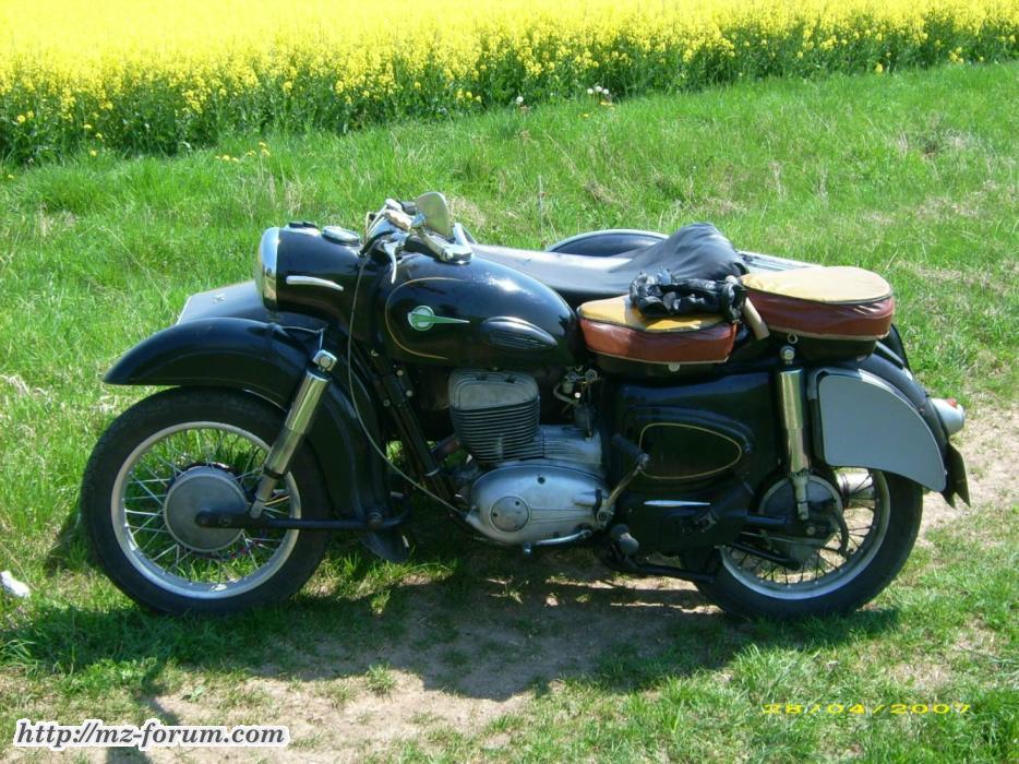

Beitragvon martini mz » 7. Februar 2013 00:49
Es geht mir um die Mz Es 300
und habe mal wieder Fragen.
Am Anfang gab es die Es 300 mit kleinem Rt bzw. Awo Rücklicht
Waren dann das hintere Schutzblech und die Seitenverkleidungen von der Es 250/0. ?
Bei diesen Schutzblechen mit diesem Rücklicht
da war doch bestimmt noch nicht diese Einstanzung für das Emblem ?
Beispielsweise ES 300 oder Es 250/1
Mir geht es darum meine Es 300
ist die Rahmennummer 150 1224. Sorry 1501424
Am Reflektor vorn hab ich Maerz 1962 gefunden
Ich habe nämlich Es 250/0 Verkleidungen mit passenden hinteren Koti angeboten bekommen
Kann man eigentlich die Seitenteile von der Es 300 kombinieren mit einem Es 250/0
Koti?
Morgen laufen auch für die Es 300 Verkleidungen bei ebay aus und ich steh echt in der Zwickmuehle
Zumal der Kram mehrere hundert Euro kostet und ich nicht was falsch machen will
Vielen lieben Dank erstmal

richtig viel kann ich zu den Verkleidungen der 300er auch nicht beitragen,
aber meine 62iger es 175/1 hat auch noch das "alte" Rücklicht und die Vertiefung für die Typbezeichnung.
MfG Thomas

Thomas, du hast hinten den vollkommen falschen Kotflügel dran :shock: :shock: :shock: :shock:
Die ganz frühe ES300 hat ein Abziehbild auf dem Kotflügel, weil noch keine Sicke für das Typenzeichen drin war.

ich glaub der passt schon, es wurde nur irgendwann der Klappmechanismus verschweißt. :oops:
Zumindest war der Koti schon dran, als ich das Mopped Anfang der 90iger bekommen habe.(ein es/2 Koti ist es jedenfalls nicht)
MfG Thomas

Meine 200 ES hatte das Große Silberne Rücklicht drauf mit der Aufgesetzten Streuscheibe.

Gut, wenn das Scharnier/Klappmechanismus verschweißt ist ok, das hatte ich nämlich gemeint.

martini mz hat geschrieben:Kann man eigentlich die Seitenteile von der Es 300 kombinieren mit einem Es 250/0 Koti?
Nein, das paßt nicht zusammen. Die sind grundlegend verschieden, auch wenn das auf den ersten Blick nicht so aussieht.

@tommanski
Bei dir tippe ich auf Austauschkotfluegel bzw Ersatzteilkotfluegel fuer die /1 Es
Weil bei deinem original Koti die Scharniere mal defekt waren
@Janne
Mit dem Aufkleber als Typenbezeichnung
Ist ein guter Tip
Müsste man mal sehen auf einem Bild
1962 ist eben die Übergangsphase zur /1.
1962 gab es auch noch Es 175 mit kleinem Rücklicht
Ich würde behaupten das fast alle Mz von 1962 noch ein kleines Rücklicht hatten
Trotzdem weiss ich noch nicht
ob die Seitenverkleidungen von der Es 250/0 dranwaren
Gab es eigentlich ein Scharnierkotfluegel, wo das Emblem trotzdem Geprägt
war, allerdings mein ich ohne Wölbung für das grosse Rücklicht

Ich hab zu Hause aufm Laptop irgendwo ein Bild von einer 1962er ES300 mit Abziehbild, kann ich Heut Abend mal posten.

Ich hab auch eine ES250 von 1962 - wohlbemerkt ursprünglich mal eine Export mit Tankblenden wie oben die ES300 - im Unglaublich verbastelten zustand.
Und auf den hinten verbauten Kotflügel kann ich mir garkeinen Reim machen. Auch ohne Vertiefung fürs Emblem und ohne Scharnier - aber mit großen Seitendeckeln - Und passenden Bohrungen für das kleine AWO/RT Rücklich im Kotflügel!?
Ist das jetzt einfach nur ein Koti von der ES250/2 oder was ist das? (Originalfarbe drunter ist Oliv-Matt)
Ich dachte zu den Großen /0 Verkleidungen gehört immer dieser flache Klappkotflügel oder gibt es da Unterschiede zur ES300 Variante?!

Die letzten ES 250 Seitenteile und Kotflügel(groß) müßten identisch sein mit ES 300. Ich habe von einem Forumsmitglied einen Satz Seitenteile und den passenden Kotflügel bekommen, die sehengleich aus wie die Teile an meiner kompletten originalen 300 er.
Sie sollen von eine ES 250/0 stammen,etwa Bj. 60.In der ETListe sind auch für beide Typen das gleiche vorgesehen.
Es ist das kleine Rücklicht dran, keine Sicke für Typenschild.Typenschild ist drangeschraubt(original?)

Es sind ja die Laschen der Seitenteile hinten bei der Es 250/0
ungefähr 5cm von unten angebracht
Bei der Es 300 sind es ja 2 cm von unten
Ich denke 300 er Kotis hinten sind bestimmt
selten
@lorchen
Die Seitenteile der Es 300 mit dem es 250/0 Koti vereinen geht nicht sagst du.
Und wenn man 2 neue Löcher. Weiter unten an den Koti anbringt
Sind doch dann die Laschen stimmig oder?
oder haut dann noch mehr nicht hin?

Ich denke die 250/1 mit den großen Seitenverkleidungen sind identisch zu den ES 300. Der Klappkoti wird wohl der selbe sein da die Paralel gebaut wurden. Die laschen sind wirklich auf einer anderen höhe angebracht, musste diese bittere Erfahrung beim Ersatzteilkauf auch schon machen.Mache mal zwei Bilder zum vergleichen rein.

Die Es 250/1 hatte keine Seitenverkleidungen
Wenn Seitenverkleidungen verbaut sind dann ist das Schutzblech schmal
Es kann also der Koti nicht derselbe sein verglichen mit der Es 300 vs Es 250/1

Geht trotzdem nicht. :tongue: Die Einhängung am Schutzblech entlang der oberen Kante ist ganz anders.

ich habe eine sehr frühe 300er ES von 62 und dort ist ebenfalls der hintere Kotflügel der ES 250/0 und deren Rücklicht verbaut gewesen.
Die ersten 300er von 62 hatten demnach schon den hinteren Kotflügel der /0 Modelle.
Janne hat Recht: es gab diese Abziehbilder bei den frühen ES 300. Ich hatte da mal eine Version anhand des Originals mittels Illustrator nach gebastelt. Kommt dann an die ES sobald der Lack drauf ist (siehe Anhang, aber ich weiß nicht ob das die finale Version war, die hat mittlerer Weile mein Bruder :D ).

Beitragvon martini mz » 7. Februar 2013 12:45
@munin
Ist klasse das du postest
Du hast also das es 250/0 Schutzblech noch dran
Hast du dann auch die Seitenteile der es /0
siehe Bild oben mit den höheren Laschen
Bitte schau mal nach
Es ist mir total wichtig
Vielen Dank an euch alle
-- Hinzugefügt: 7th Februar 2013, 11:47 am --
@euch alle
Bei mir sind doch die Seitenteile hinterm Federbein abgeschnitten
Erkennt man an dem vorderen Teil ob es Es 250/0 oder Es 300 er seitenteile sind?

ich habe die /0 Seitenteile dran. Definitiv, da das Schutzblech an welchem die Seitenteile verbaut sind identisch zu dem meiner 250/0 sind.
Deine ES ist März 62, das sollte früh genug sein!

Wegen Abziehbild vs Aufkleber - ich habe eine 1962-November ES 300, nur etwas verbastelt:
Da war schon das ALU-Schild dran,
und noch das kleine Rücklicht, mit dem entsprechenden KoTi-Endstück.
Die Seitenteile sind auch mit Kedergummi und die Schelle (zum anschrauben an das KoTo-Klappstück) sitzt so weit unten wie möglich.

Wegen der Seitenteile - meine restaurierte 1962-September hat diese hier bekommen:

Austauschkoti kann ich denke ich ausschließen, weil ich das damals selber verschweißt habe (wußte/konnte es damals noch nicht besser).
Mein ALU-Typenschild passt optisch ja zu dem vom Panzerschlosser.

Unten im Bild die blaue 300er stammt aus dem Gesamtprogrammheft 1963.
Hab leider nen schlechter Scan, aber man sieht deutlich dass die Lasche an der Seitenverkleidung, wie bei /0 noch weiter oben hängt.
Also sind es die alten Bleche und die passen ja auch nur an das /0 Schutzblech...

Re: frühe Es 300 mit kleinem Rücklicht (von Rt)
Beitragvon martini mz » 24. Februar 2013 22:10
@christian
Ist dein Schriftzug im Schutzblech Geprägt
Bzw ist das Emblem aus Blech
Die Seitenteile, sind die schon von der Es 300
Wenn du noch mehr Bilder hast, dann stell sie ruhig ein
Beitragvon Christian » 24. Februar 2013 23:01
Bei der `62er war ein Aluschild dran, der Kotflügel hatte auch die Vertiefung dafür. Die Seitenverkleidungen waren auch schon die späteren - mit umlaufendem Rand zum "Einhängen" in den Kotflügel (wie die blanken Bleche auf den Fotos). Im Keller habe ich auch noch einen hinteren Koti von einer späteren stehen (wo dann das große Rücklicht verbaut war), ich mach mal morgen ein Bild davon. Von der `62er muß ich die Bilder bzw. den Stick erst noch suchen....
Grüsse Christian
Beitragvon panzerschlosser » 24. Februar 2013 23:08
Der umlaufende Rand ist nicht zum Einhängen in den Koti - da kommt ein Formgummi hinein, der dann den Abstand zum Koti definiert.
Beitragvon martini mz » 24. Februar 2013 23:11
Aahh sehr interessant
Also gab es den Kotflügel der Es 300
1962 auch mit Prägung fürs. Emblem und kleinem Rücklicht
Aber das ist bestimmt Goldstaub
Weil es das ja auch nur einige Monate gab
Bevor dann das Anfang 1963 das Schutzblech mit der Ausbuchtung fürs grosse Rücklicht
kam
