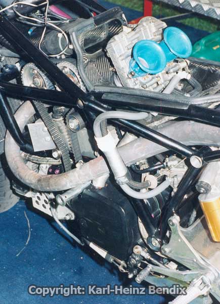

Beitragvon Patrick Christian » 27. November 2006 19:07
Hermann hat geschrieben:DOHC?? Die ROTAX hat OHC!
DOHC = ganz schneller Rotax !
siehe Bild

Beitragvon Ex User Martin » 27. November 2006 19:15
Wieviel PS hat die?
Die schönste Rennemme ist aber die Bild

Beitragvon Ex User Hermann » 27. November 2006 19:31
Patrick Christian hat geschrieben:DOHC = ganz schneller Rotax !
Ah, mein neuer Motor! Endlich! 8)
In Hi hat mal ein Händler einen stinknormalen 504E (wie in MZ) auf 65PS gebracht und ist damit aus Spaß Rennen gefahren. Seine Rundenzeiten lagen in einer normalerweise stärkeren Hubraum/Leistungsklasse. :wink:
