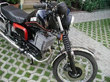

Beitragvon mzkay » 12. November 2007 21:05
Kann ja morgen mal paar Bilder machen. Die Gabel und der Rahmen sind ok.
an den progressiven Federn in der Gabel wird es ja wohl nicht liegen.
Wie gesagt, das Schutzblech steht etwas hoch. Kannst ja mal in meiner Galerie nachsehen

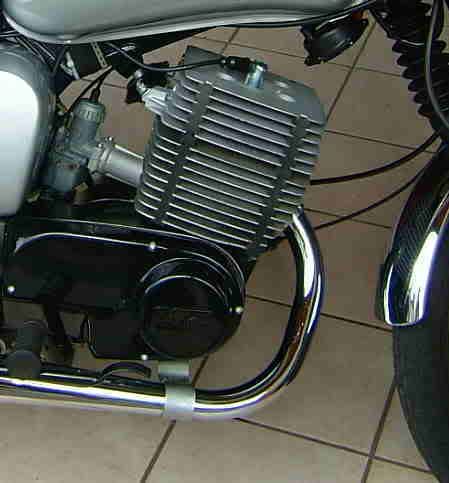

Beitragvon Steff » 12. November 2007 23:50
Auf die schnelle habe ich kein anderes Bild gefunden als dieses.
Hier ist ein ETZ 250 Motor mit ETZ 251 Zylinder in meiner 251er - allerdings noch mit dem 251er Krümmer.
Um den Krümmer spannungsfrei befestigen zu können mußte an der Krümmerbefestigung am Motor was untergelegt werden.
Nach Montage des 250er Krümmers fiel diese Unterlage aber wieder weg. Mach morgen noch ein aktuelles Bild mit 250er Krümmer.
Bild[schild=13 fontcolor=000000 shadowcolor=C0C0C0 shieldshadow=1]Grins[/schild]

Beitragvon mzkay » 13. November 2007 16:08
Nun ich hab erst mal gemessen. Der Krümmer der 250er ragt so um die 3cm weiter hervor als der von der 250er,
wobei der 250er ein richtiger originaler 250er ist und nicht der "vergewaltigte" 251er
Das Schutzblech ist ca. 1,5 cm weiter von der Achse weg als ein originales.
Nun kann es durchaus sein, dass die vergewaltigten Zylinder passen, so wie Steff es schreibt. Vielleicht kann er mal nachmessen, wenn er etwas zum Vergleichen hat. Ansonsten ich hatte einen rechten Winkel an die Motorunterkante angelegt und von der Ölablasschraube aus gemessen.
Bei der 251 waren es ca. 32cm.
hier mal noch ein Bild von einem 251er Zylinder
