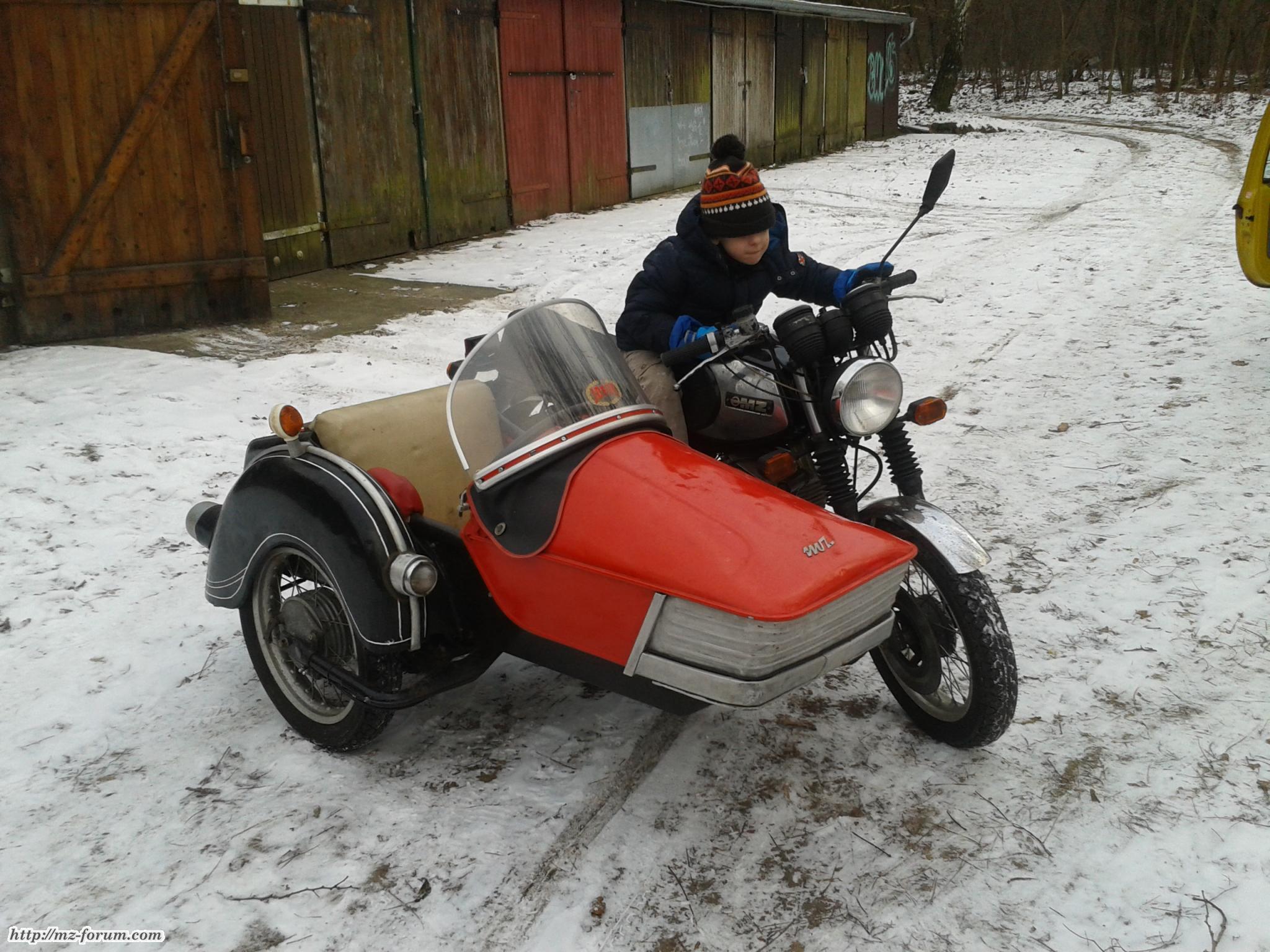

Beitragvon najanick » 26. März 2013 14:43
Hier siehst du meine Scheibe,
ist glaub ich nicht original, mir gefällt, dass sie nicht ganz so hoch ist und auch nicht so steil steht

Beitragvon Gespann Willi » 26. März 2013 15:04
Steht auch ganz groß vorne drauf(Ideal),
ist von den Westdeutschen Steib Beiwagen.
Und steht dem Gespann sehr gut :D
