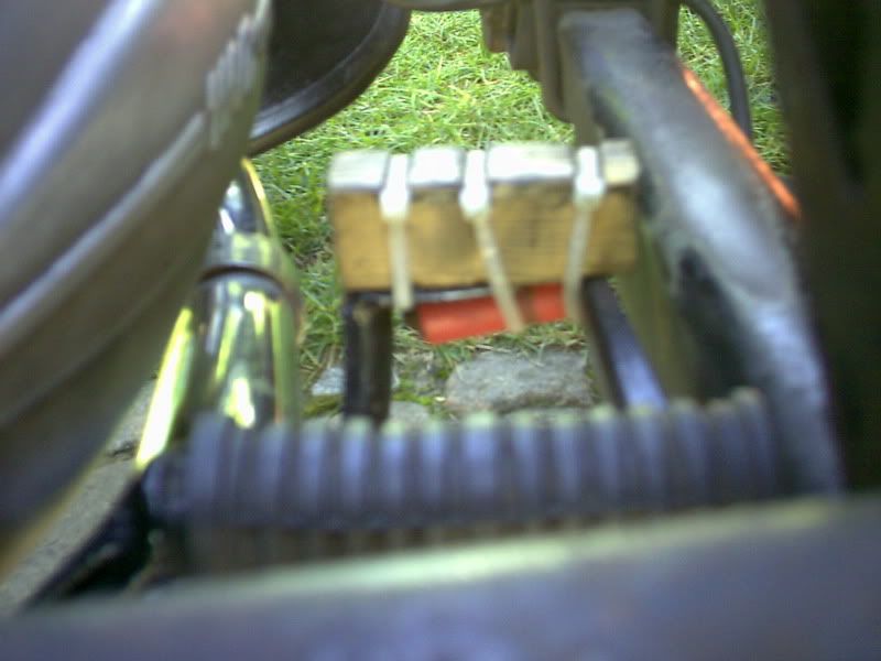

Beitragvon tippi » 24. September 2007 00:08
so ... mir ist da ein fotographischer Volltreffer gelungen ... sorry aber jetzt ist es dunkel Draussen und das Wichtigste ist zu sehen.
Der SW-Hebel ragt mit seiner Plaste-Umhüllung unter den Fußbremshebel und wird von diesem mit runtergedrückt. Von oben draufgesehen liegen beide genau in Flucht.
Zum Durchbohren des Fußbremshebels, und damit dessen Erhöhung, konnte ich mich noch nicht durchringen. Wie man sieht tuts auch ein Holzklötzchen mit kleinen Kerben für die Kabelbinder um der mitteleuropäischen Durchschnittsschuhgröße die Fädelei zwischen Seitenwagenrahmen und Lima-Deckel zu ersparen. Hat schon ein einigen mehr oder weniger ernsten Ernsfällen seinen Nutzen erwiesen und gibt zusätzlichen Weg für den Tritt nach unten.

Beitragvon Sv-enB » 24. September 2007 05:28
Danke für das Foto, dann werde ich beim Motorwechsel mal die Milimeter suchen wenn eh schon alles ab ist.
