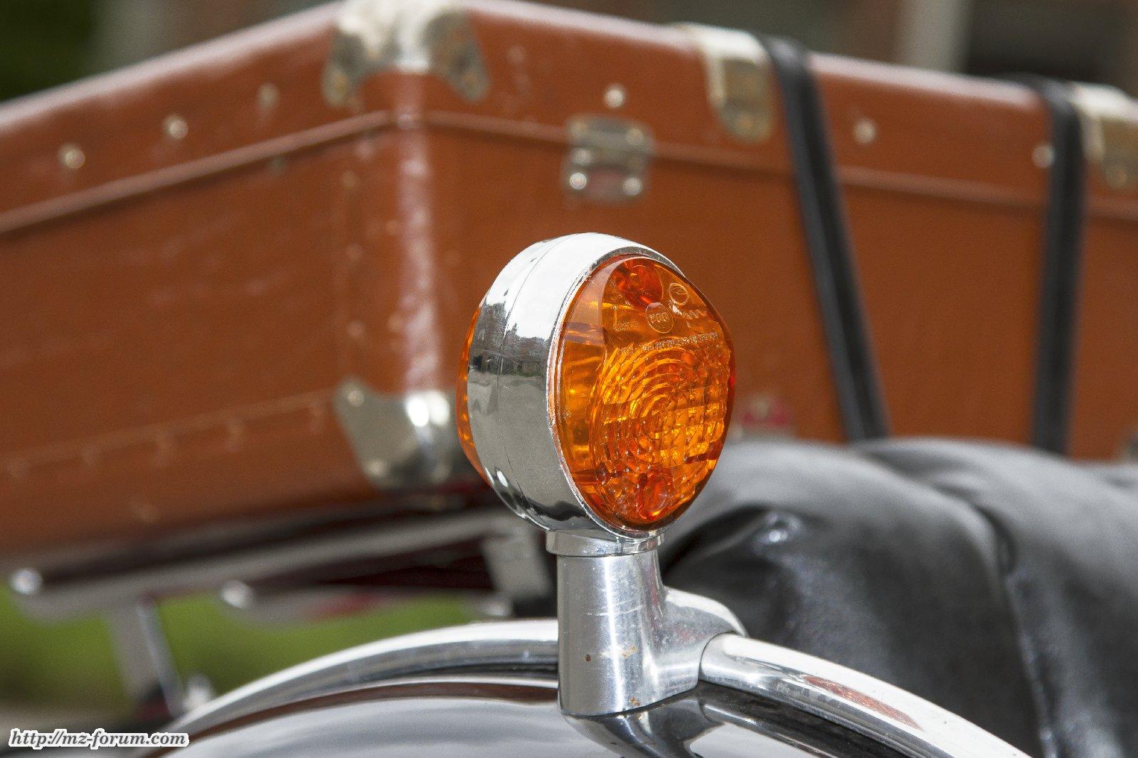

Gibt es diesen Halter für den Blinker auch ohne die Aussparung für die Chromleiste?
20712
Wenn ja wo?
Ich möchte den Blinker so am Kotflügel montieren, habe aber kein Chromleiste.
Wie könnte ich das alternativ umsetzen?
Ich bräuchte quasi eine Buchse mit genug Fleisch, um sie von unten zu verschrauben.
Gibt es da was, was Plug & Play passen würde?

Nicht einfach nur abgesägt , etwas Wölbung braucht der schon . Mit Flex und Feile hab ich das gemacht , das Problem ist immer das einspannen ; ich hab ganz dicken Gummi zwischengepackt .
Ich brauche das Ding übrigens für das gleiche Projekt wie bei Dir ... :lol: .
Der Koti ist auch der gleiche
Ich weiß... :mrgreen:
und wenn wir schonmal dabei sind, ich brauche auch noch folgendes Teil: buysell/single_ad.php?ad_id=8280
Wie hast Du das gelöst?
Als erstes hab ich mir die passende Lampe besorgt :mrgreen:
und dann aus einem passenden Stück Blechrohr , in meinem Fall war das ein Stück von einer Omnibusstoßdämpferhülse , den Adapter angefertigt und an den Koti angeschweißt . Im Vorfeld hab ich mir den als Schablone bzw. Muster aus diversen anderen Materialien
gebastelt und immer wieder anprobiert .
Der Halter für die Lampe ist normalerweise ein Blechbügel , der wird von hinten gegengesteckt und dann die Lampe von vorne reingesteckt . Diese wird dann einfach mittels Flügelmutter an den Halter rangezogen . Ich hab den Halter kurzerhand in das
Rohr mit eingeschweißt . Ist auf dem zweiten Bild etwas zu erkennen .
Um die Zugänglichkeit von hinten zu erhalten , hab ich dann von innen ein größeres Loch in den Koti geflext , Form spielt keine Rolle ,
und einen "Deckel" angefertigt , der das Ganze mittels Gummidichtung aus altem Motorradschlauch abdichtet . In dem Deckel ist
auch die Kabeldurchführung drin , ebenfalls aus Gummi , sitzt alles schön stamm und ist dicht . Der Deckel ist mit 6 Schrauben
befestigt , im Normalfall muß man da nicht mehr ran , nur zum anklemmen und festschrauben . Glühlampe wird ja von vorn
gewechselt . Leider hab ich davon kein Bild , aber für Dich würde ich das SW Rad nochmal extra ausbauen... :floet:
Der originale Adapter nützt Dir hierbei nicht viel , die Wölbung des Kotis ist eine völlig andere ; damit würde die Lampe in den Himmel leuchten ... ;D
