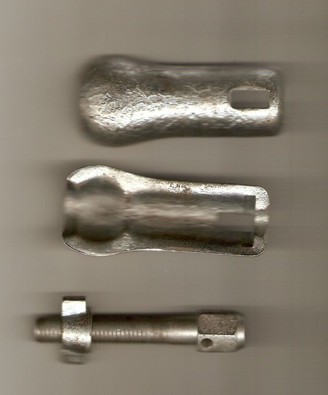

ich hab hier einen unbekannten Beiwagen an dem schon viel gebastelt wurde. Wahrscheinlich aus Ungarn oder Polen.
Für die Anschlüsse ist das normale System wie am Russen, MZ etc verbaut: Klemmfaust greift auf 30-mm-Kugel.
Das Rohr hat etwa 32 mm innen, und ist etwa 112 mm lang.
Die Zugspindel ist M12 und OK, ebenso wie die Zugmutter.
Foto von den defekten Teilen:
Beide Halbschellen sind aus Buntmetall und gebrochen, diese bräuchte ich (oder möglichst ähnlich).
Länge ist etwa 83 mm. "Fenster " etwa von 65 bis 75 mm.
Hat jemand so eine Klemmbacke zur Hand und könnte mir sagen ob das ähnlich ist? Ich komm grad nicht dran ...
DANKE
Gryße!

Hallo Andreas,
sieht schon recht vertraut aus. Komme an meine aktuell auch schlecht dran. Aber schau mal bei Miraculis http://www.miraculis.de/aw/mz/mz.html?h ... /mzli.html unter Bücher und Seitenwagen. Optisch gibt es da ähnliches.
Und hier gibt ees welche https://www.guesi-motorradteile.de/inde ... 241844c/?_

Hallo Dieter!
Danke, den Güsi hatt ich angeschrieben. Mal schauen ob da was passt.
Ich hab die an der MZ deutlich länger in Erinnerung, somit wäre der Konus flacher. Hm.

Leider habe ich meine einzelnen Backen nicht in Armlänge liegen.
Morgen nach Mittag werde ich messen.
Wenn jemand früher kann, - - - -.

Also die Teile meiner Dnepr sehen genauso aus. Kuck doch mal in der Ural Zentrale oder bei Ural Hamburg.

Das sieht russisch aus.

Zeig mal bitte den Rest vom Seitenwagen.

hab mir vor kurzem welche von Gabor aus Berlin geholt, augenscheinlich sehr ähnlich. (Sollten mit Güsi's identisch sein)

Ich sag mal das es ein umgebautes Duna Boot ist...die Klemmschalen vom Duna sehen auch so aus.

das mit der Optik ist immer so eine Sache. Deine Bilder mit Maßen sind da schon besser. Aktuell komme ich nicht so einfach an mein kleines Gespann um ähnliche Bilder zu machen.

wie gesagt wissen wir nicht mal ob der Seitenwagen überhaupt auf das Fahrgestell gehört. Da waren reichlich russische und polnische und tschechische Teile verbaut am Gespann ...
Es scheint aber so dass russische Klemmbacken passen, auch nachgemessenerweise. Am Sonntag erfolgt Montageversuch!
Güsi hat MZ-Klemmbacken, kann aber gerade nicht nachmessen.
Gryße!

Gestern habe ich verpennt zu messen,falls Maße noch helfen.
L = kpl. 86 mm
Fenster = 13 x 7 mm
L = von vorne bis Fenster 65 mm
Wandstärke = 4 mm

Servus,
vielen Dank! Schaut sehr ähnlich aus, nur das Fesnter für die Zugmutter wäre schmaler, aber WEGfeilen geht ja ...
Gryße!

:roll: Warum dem Link von Gabor wohl nicht getraut wird ?
Habe ich ihn auch telef. gefragt, er kennt das. :roll:

Servus,
danke für den Link!
Duna hat also auch ähnliche Klemmbacken - ohne Abmessungen weiß ich aber nicht ob die passen würden, und einfach auf Verdacht bestellen würd ich ungern. Zumal die Russenteile am Wochenende zur Ansicht da sind und probehalber eingebaut werden können.
FALLS es original wirklich DUNA-Backen waren (sind die aus Bronze?) würd ich die allerdings nicht unbedingt wollen - man sieht ja was mit den alten Teilen passiert ist. Kann ich mir gerade bei Stahlbacken nicht vorstellen, so ein Versagen.
Gryße!

Original sind die Duna auch aus Stahl.
Wer weiß wer die mal gefeilt hat die du da hast.

Die Russenteile lassen sich zwar einbauen, ziehen aber die Kugel nicht so weit ins Maul hinein. Werde die vom Gabor bestellen.
