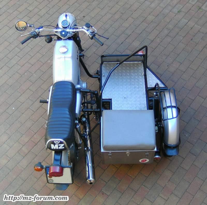

Bin auf der Suche nach Ideen wie ich den Stossdämpfer am oberen Auge befestige wenn ich kein originales Boot auf den Rahmen setze.
Steffen hatte damals glaube etwas angeschweißt.
Würde eine Lösung ohne Schweißen bevorzugen. Mir schwebt ein Stück vierkant vor welches ich an den Rahmen schrauben könnte.
Oder gibt's noch bessere Möglichkeiten?

Beim Kumpel haben wir ein “Russenboot“ auf den Superelastikrahmen gebaut.
Dazu wurde die Aufnahme vom STOYE-Boot kopiert und an das Russenboot geschweißt.
Die Möglichkeit einer Schraubvariante sehe ich bei diesem Rahmen irgendwie nicht.

Na mal sehen. Ein Boot wollte ich eben nicht drauf bauen.
Muss mal wenn Zeit ist Steffen seinen Fred suchen. Er hatte ja auch nur eine Platte auf den Rahmen geschraubt.

Vielleicht liest Basti Feuereisen ja hier mit, ansonsten kontaktiere ihn mal.
Ich hatte mal vor, ein Dunaboot auf mein Gespann zu setzen, das wäre vernünftig gelöst nur mit einem Hilfsrahmen gegangen. Diesen Hilfsrahmen kann ich mir auch gut ganz ohne Boot vorstellen.
Basti hatte die Ideen dazu ....

Ich finde im Moment nur dieses Bildchen, aber vielleicht hilft's ja weiter. Eine vernünftige Schraublösung sehe ich irgendwie auch nicht.
Ich fahre diese Lösung seit ca. 12 Jahren so.
Guckst Du hier

1. Bild geschraubt auf die Schwingenaufnahme außen.
2. Bild mit Hilfsrahmen aufgeschraubt.

Klaus P. hat geschrieben:1. Bild geschraubt auf die Schwingenaufnahme außen.
Auf diese einfache Lösung muß man erst mal kommen. :top:
Manchmal sieht man den Wald vor lauter Bäumen nicht. :)

Einfacher Hilfsrahmen welcher auf den Originalbefestigungspunkten des Bootes verschraubt wird. Dieser liesse sich beliebig zu den anderen Befestigungspunkten erweitern um dann eine Platte darauf befestigen zu können.
Klaus, wie viele Testkilometer hat die Version von Bild 1 absolviert ?

Es wird so ähnlich wie Feuereisen seine Variante werden. Hab jetzt drei mal Nachtschicht... da wird was....

habe es bei einigen meiner Mopeds so gelöst:

Beitragvon longa » 8. April 2017 19:02
Servus,die offeneSeite muss nach unten,sonst sammelt sich der ganze Schmodder da drinn.mfg

longa hat geschrieben:Servus,die offeneSeite muss nach unten,sonst sammelt sich der ganze Schmodder da drinn.mfg
So könnte aber besser in die Winkel geschweißt werden. Mach da eventuell noch ein Blech im ganzen drüber.
-- Hinzugefügt: 9. April 2017 02:00 --
Nun ist die Halterung fertig. Danke noch mal für die Tips.
