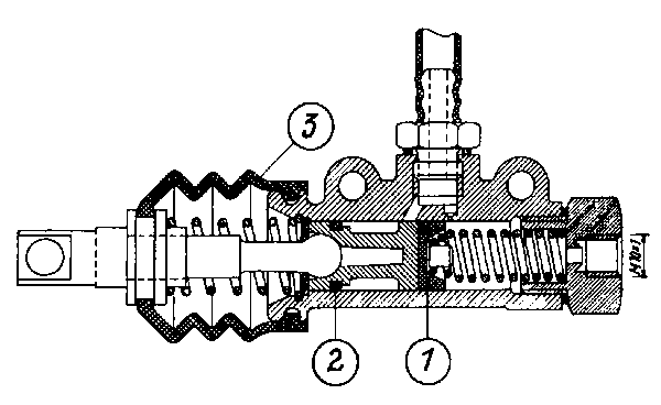

meine Seitenwagenbremse ging nicht mehr, also habe ich den Hauptbremszylinder abgebaut und zerlegt.
Reparatursatz habe ich von Ost2Rad geholt.
Leider habe ich beim auseinanderbauen gepennt und bin mir nun nicht sicher wie ich ihn wieder zusammenbauen muss.
Ich habe diesen Thread gefunden: viewtopic.php?t=74494&p=1441710 in dem ist die Schnittzeichnung verlinkt:
Nun passt das nicht so ganz zu den Teilen die ich bekommen habe.
Ich habe auf dem angehangenen Foto mal alles so zusammen gelegt wie ich denke dass es zusammen gehört. Das Rot eingekreiste Bauteil bin ich mir nicht sicher ob das überhaupt reingehört oder einfach zu viel war.

Im ersten Moment würde ich sagen, das ist die Manschette des Radbremszylinders...in den Hauptbremszylinder gehört die jedenfalls nicht!

Okay, die passt auch vom Durchmesser da ja gar nicht rein.
Und ansonsten gehören die Teile doch so zusammen wie ich sie dort ausgelegt habe oder?

Ja, passt so...

so geht er zusammen.
viewtopic.php?=10&t=70645

Und uffpassen, manchmal sind die Nachbau-Manschetten etwas zu lang und geben die Nachlaufbohrung nicht frei. Dann kann man pumpen wie man will, aber es kommt keine Flüssigkeit.
