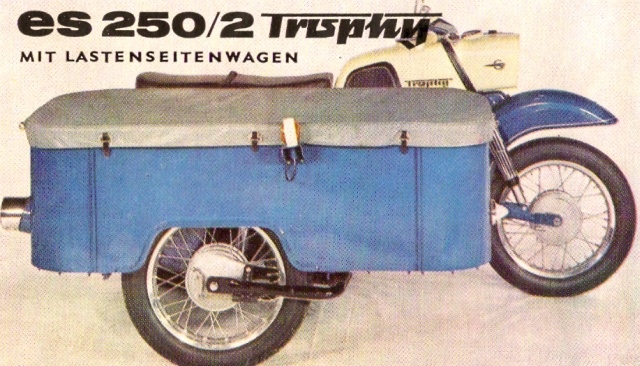

Mir ist grade dieses Werbefoto in die Hand gefallen.
Wie sieht der Ochsenaugen-Halter im Detail aus?
Bekommt man den irgendwo? Nachfertigungen?
Irgendwie schaut der merkwürdig aus.....offener Blinkerfuß, offenliegendes Kabel ....
Hinteres Rücklicht....ist ja das Standardrücklicht einiger Emmen. Das Formgummi darunter, ist das wieder was spezielles? Sollte es doch eigentlich der Form nach, oder? Gab es bei diesem Rücklicht hinten auch den kreisförmigen Ausschnitt im Boot?
Frontbeleuchtung LSW....war offensichtlich ja nur ein Standlicht. Dann würde aber ein runder Ausschnitt vorne für die Lampe reichen, ich kenne aber nur LSW mit 2 runden Ausschnitten vorne (Blinker/Standlicht).
Oder war das gar nur ein Prototyp fürs Werbefoto?!
Beitragvon ETZChris » 19. August 2008 21:54
hinterer formgummi sieht aus wie ein umgedrehter normaler von der ES. und der ochsenaugenhalter sieht nach nem verschraubtem profileisen aus.

vllt. sahen die LSW ja am anfang so aus, also die ganz ersten

ETZChris hat geschrieben:hinterer formgummi sieht aus wie ein umgedrehter normaler von der ES. und der ochsenaugenhalter sieht nach nem verschraubtem profileisen aus.
Das wäre zu einfach, oder?
Für jedes Rücklicht/jeden Koti gibts ein eigenes Formgummi und hier dreht man einfach eins um?
Beim PSW schmiedet man eine derart formvollendete Ochsenaugenhalterung und beim LSW nimmt man ein Profileisen?
Das glaube ich nicht....
Beitragvon ETZChris » 19. August 2008 22:02
das muß vom aufbau ein etwas anderer LSW sein, man sieht auch nicht die verschraubungen am rumpf, kann aber auch auf dem foto täuschen...

So lieber Andreas, jetzt wird es etwas kompliziert.
Es gibt 2 verschiedene LSW. Einmal für die ES/TSmodelle und dann das für die ETZen. Bei ES/TS sieht das aus wie bei dir auf dem Pic. Vorne ist nur ein Loch für die PosLampe, an der Seite hängt der Blinker abrissgefährdet und hinten ist das ESrücklicht verbaut.
Als unterlage für das Rüklicht gibt es ein Aluteil oder ein Gummiteil. Das Aluteil habe ich an Tippi verkauft, ebenso den Blinkerhalter. Das Gummiteil ist ein spezialteil für den LSW, nix ETS/ES oder so.
Der LSW für ETZ sieht aus wie meiner.
Ich habe da eine Idee.
Knut bekommt von mir einen LSW für ES, mit Blinkerhalter, Rücklichtunterlage usw. Wenn du jetzt einen für seine ETZ hast, vielleicht wert ihr euch ja einig. Einzig die 500km wären ein Problem.
Beitragvon Maddin1 » 19. August 2008 22:05
Doch Chris, die Verschraubung vom Radlauf sieht man leicht. Die Dinger wurden erst zusammengebaut und dann Lackiert.
So kompliziert war das gar nicht ...
Knut.....wo bist Du?!
oder
Tippi...brauchst Du die Teile noch?
Ich fasse mal zusammen:
Theoretisch umrüsten geht, es bleibt aber vorne ein Loch offen/übrig (das des Einzelblinkers)?!
Zuletzt geändert von Andreas am 19. August 2008 22:12, insgesamt 2-mal geändert.
