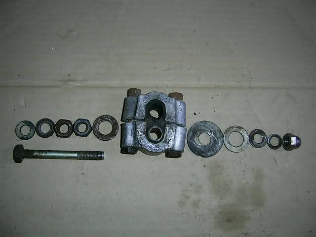

Hab jetzt alles auseinandergebaut, der Anschluß war wirklich gnadenlos zusammengebastelt, mit Muttern als Distanzscheiben und X-Beilagscheiben (siehe Foto). Aber immerhin hat er viele KM gehalten.

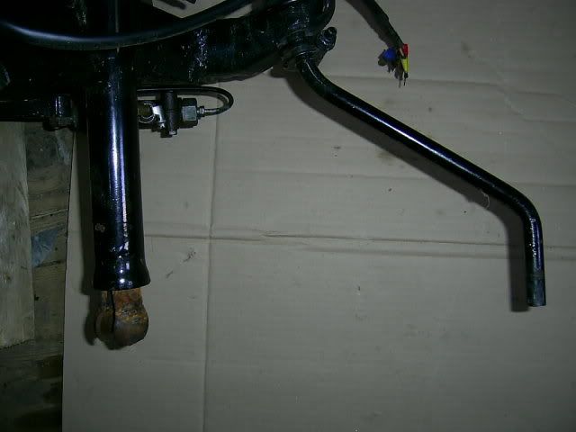

Aber eine Frage hätt ich halt doch noch: Ist der Torisionsstab wirklich zu kurz (wo denn eigentlich)? Vielleicht kann man es auf dem jetztigen Foto besser entscheiden. Bei meiner Suche( z.B. Ersatzteilliste Mirakulis) ist es schwer zu erkennen. Der Stab geht mit dem Ende genau bis an die Lasche der Schwinge. Kann mir evtl. jemand ein Mass nennen.
Der Murksanschluss
Danke für Eure Hilfe, hoffentlich kann ich es mal gutmachen, der Feldi

Beitragvon knut » 15. August 2009 09:37
da brauchst du keinen neuen - nur die glocke und den gummi :ja:
