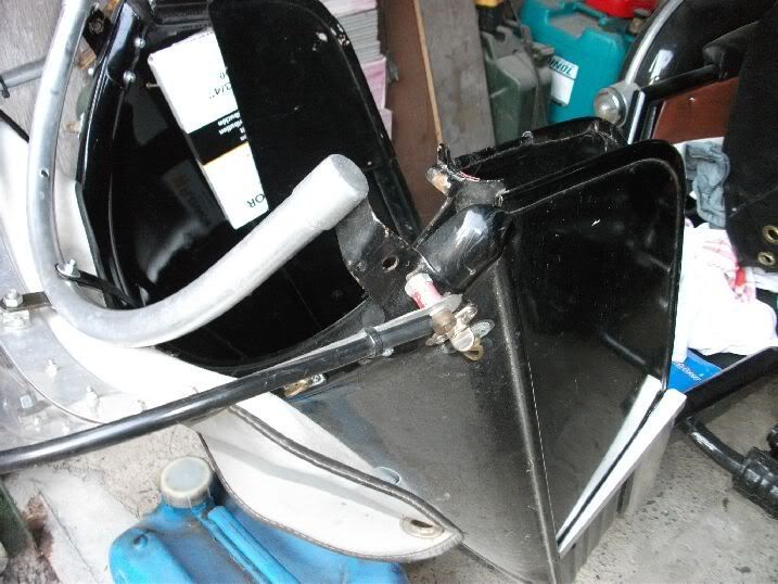

Werte GEspanntreiber,
hat vielleicht jemand zufällig ein Bild, oder kann schnell eins machen, aus dem ich erkennen kann, wie und wo die olle Scheibe am SE angeschraubt wird?
Wäre echt zu nett.

Hm, also ich bin überfragt.
Ich hab keine Ahnung, wo die Scheibe drangehört.
Egal welches Schraubenloch ich probiere auf der anderen Seite lässt sich das ganze dann nicht verspannungsfrei montieren.
Vielleicht hab ich ja auch nen Denkfehler.
Also, an welche Schraube gehört das Ding denn nun dran?

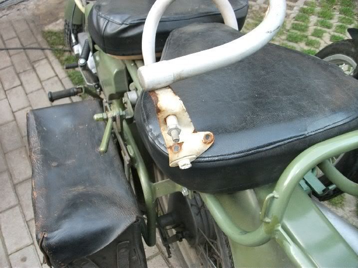

mueboe hat geschrieben:Ich hab keine Ahnung, wo die Scheibe drangehört.
An das obere alleinige Loch dieser Blechstreifenhalter wird die angeschraubt.
Da gehören so kleine Distanzhülsen rein, hast Du die?
Selbst damit wird die Montage nicht ganz spannungsfrei ablaufen, so ein wenig Vorspannung wird dort trotzdem angewandt.

Solche Abstandshülsen hab ich natürlich nicht.
Wie lang sind die in etwa?
2cm? Oder bissl mehr?

Beitragvon Paule56 » 3. April 2010 08:11
warte ich geh messen ;-)
d = größer M8
D = 12 mm
L = 15 mm
Beiträge: 4736

Statt den Abstandshülsen kannst auch Silentblöcke nehmen. Is besser, passt sich besser an, Scheibe ist nicht so unter Druck.

Hm, ich guck mal, was ich habe. Zur Not nehm ich erst mal ne längere Schraube und dreh da 2 Muttern als Absandhalter ein.
