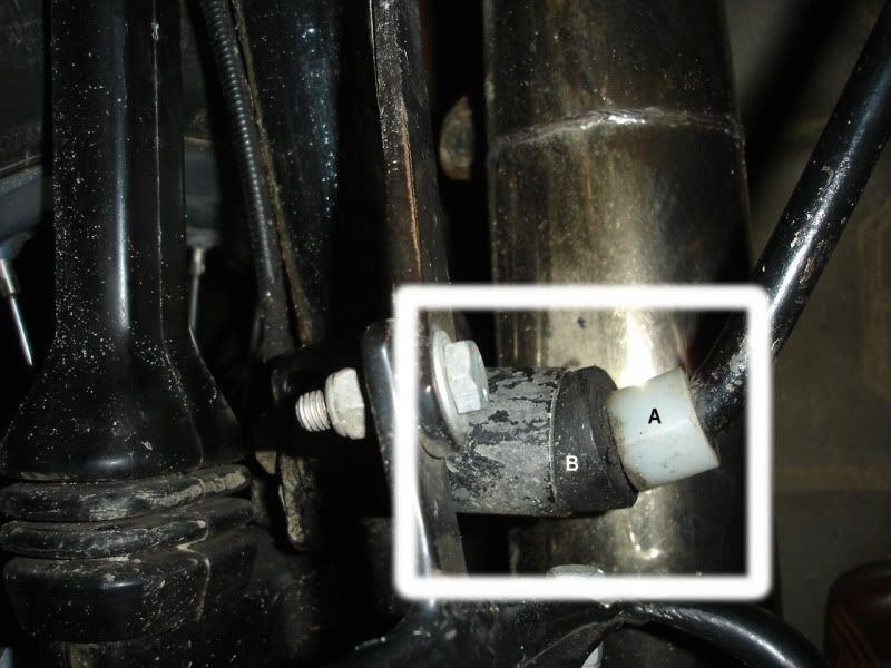

Bin gleich nochmal rausgerannt, habe Foto gemacht!: (Hoffe dies funzt)
<a href="http://s68.photobucket.com/albums/i39/guenter11/huelse/?action=view&current=gespann003a.jpg" target="_blank"><img src="http://i68.photobucket.com/albums/i39/guenter11/huelse/gespann003a.jpg" border="0" alt="huelse"></a>
Teil 19 ist tatsächlich aus Gummi (Hier Teil B) Das Teil A hat Durchmesser 25mm und Breite 20mm.
Ich denke es dient dazu das Gummi zu fixieren, was meint Ihr?
Allerdings scheint mir das Gummi an meiner Emme etwas zu dick zu sein, oder?
Im Normalfall sollte das Gummi doch sicher vollständig in der Haltehülse verschwinden, oder?

nochmal:

Da soll laut Bild oben ja auch noch eine Schelle vor das Plastteil.

Maddin1 hat geschrieben:Ist es nicht andersrum, 18 aus Plaste, 19 aus Gummi? So kenn ich es.
Jup, hab nachgeschaut, die 19 ist das Gummiformteil laut Ersatzteilliste.
Versteh ich jetzt nicht - laut Bild von Günter ist es doch genau umgekehrt !? :nixweiss:

Schlussendlich geht es doch nur darum die elastische Lagerung (Nr.19) am herausrutschen aus der Stahlhülse an der Schwinge zu hindern.
Und da gibt es verschiedene Möglichkeiten:
Einmal diese Plastehülse wie auf dem Bild von Günter (Teil A),
denn an Stelle der Plastehülse eine 2te Schelle (Nr.14-17),
ansonsten sind die Gummiformteile die von Andreas beschriebenen.
Ich habe z.B. ein Fußrastengummi in die Hülse gedrückt und das überstehende Ende abgeschnitten,
rutscht nicht raus, man kann auch ein etwas älteres nehmen und im Zweifelsfall bekommt man sie ohne Probleme neu.
Achso ich habe als Sicherheitsmaßnahme auch noch eine, wie oben beschriebene, Schelle davor gesetzt.

Beitragvon PeterG » 1. Dezember 2009 16:40
Günter hat geschrieben:nochmal:
Und ich hab mich schon geschämt, und dachte, daß sieht nur bei mir so blöd aus... :oops:
Muß wohl so... :roll:

Pos. "A" kann man sparen, Gummi in Stahlbuchse, zur "Absicherung" eine Klemmschelle, und gut ist das.

Beitragvon ENRICO » 2. Dezember 2009 00:56
Und wozu ist die Schelle nun gut? Damit das Gummi nicht aus der Buchse rutscht? Bei meinem SE steckt in der Buchse nur das Gummiformteil und darin der Torsionsstab. Also fehlt bei mir was. Allerdings ist mein Gespann noch nicht ganz fertig und entsprechend wenig gefahren.

Beitragvon Ralf TS » 2. Dezember 2009 01:24
ENRICO hat geschrieben:Und wozu ist die Schelle nun gut? Damit das Gummi nicht aus der Buchse rutscht? Bei meinem SE steckt in der Buchse nur das Gummiformteil und darin der Torsionsstab. Also fehlt bei mir was. Allerdings ist mein Gespann noch nicht ganz fertig und entsprechend wenig gefahren.
Wenn das Gummi relativ neu ist, ist mir auch noch Keines rausgerutscht.
Ich habe die Schelle zur Sicherheit dran.

Beitragvon Marco » 2. Dezember 2009 09:17
Vielleicht steht bei mir ja jemand auf der Leitung.
Kann mir mal jemand in einfachem verständlichem Deutsch erklären, wie Teil A verhindern soll, dass Teil B aus der Buchse rutscht?
Teil A kann auch nicht verhindern, dass der Torsionsstab aus Teil B herausrutscht.

Beitragvon Ralf TS » 2. Dezember 2009 10:03
[quote="mueboe"]Vielleicht steht bei mir ja jemand auf der Leitung.
Teil A kann auch nicht verhindern, dass der Torsionsstab aus Teil B herausrutscht.[/
quote]
Du stehst nicht auf der Leitung! Teil "A" ist unnötig und verhindert garnix.
Das Gummi auf dem Photo ist weder sauber, noch ganz drin.
Wenn das , passende, Gummi sauber drin ist, rutscht bei normaler Fahrweise und korrekter Montage des Torsionsstabes garnix raus.
Ich habe "rein gefühlsmäßig" noch eine Schlauchschelle montiert.

Beitragvon Günter » 2. Dezember 2009 10:55
Bis heute war mir auch nicht recht klar, ob der Torsionsstab an meinem SW richtig bestückt ist.
Tatsache ist, daß das Plastikteil total fest auf dem Stab steckt. Ich habe mich bis heute gefragt,
ob das Gummiteil nicht zu groß ist, denn weiter geht es wirklich nicht in die Hülse. Auf einer meiner letzten Touren
war der Stab auch tatsächlich aus der Hülse gerutscht. Ich denke ich muß den Gummi mal nacharbeiten, damit er voll reingeht.

Beitragvon Ratzifatzi » 2. Dezember 2009 14:26
Dem möchte ich wiedersprechen, mir ist der einige mal rausgerutscht, ein neuer Gummi, bis ich eine der Schellen des Torsionsstabes davor gesetzt habe. Allerdings hatte ich dann das Problem, dass mein Torsionsstab nach rechts gewandert ist und der Gesamte Torsionsstab aus dem Rohr gerutscht ist. Somit habe ich unten am Beiwage, vor der ersten Rahmenschelle noch solch eine Torsionsstabschelle gebaut, die sich am Lager abstützt. Seitdem hälts bombig.
Über den Gummi, Plaste und Co würde ich mir gar nicht soviele Gedanken machen, hauptsache der Stab sitzt dort einigermaßen fest ohne viel Spiel um die synchronisation mit der Beiwagenschwinge so direkt wie möglich zu gestalten.

Die richtige Montage von Schelle (14) und Plastebuchse (18) ist auf der obigen, ersten Explosionsdarstellung (deswegen gibt es diese Darstellunungen) zu sehen.
Vor das erste Lager am Rahmen kommt die Schelle. Die sichert den Stabi gegen verrutschen Richtung Seitenwagen.
Die Plastebuchse sichert die Gummibuchsen (19) gegen das Herauswandern aus der Schwingenhülse auf dem Stabi. Die Plastebuchse kann nicht um die Kröpfung des Stabis verrutschen, eine Schelle kann man aber bis zum Lager führen. Statt der Plastebuchse kann man auch eine zweite Schelle nehmen. Weglassen von Bauteilen bringt nichts!Die erwähnten Kickstartergummis funtionieren auch gut als Gummilager des Stabis und (bis jetzt 14000km lang).
Allerdings will das untere Lager der Klemme (7) gelegentlich vom Stabi rutschen das kann eine Schelle auch verhindern.
Die Gummibuchsen in der Schwingenhülse müssen nur spielfrei passen. Zwei davon passen in die Hülse. Eine scheint mir zu wenig da diese, wenn sie herausrutscht, gerade so "auf Kante" noch in der Hülse sitzt.

Beitragvon alexander » 1. Mai 2010 11:59
magsd:
- es ist die weisse Plastebuchse aus Guenters Bild
- sie haelt die Gummipinoekel in der Torsionsstabaufnahme an der Schwinge in Position
- sie sollte nicht aus Gummi sein
- es sieht in Einbauzustand immer wie "pik7" aus
- schwer zu bekommen im original
- ein einfaches Rohrstueck mit entsprechendem Innendurchmesser (Aussendurchmesser ist ja egal) sollte reichen

Hatte das Fahrgestell gestern probeweise angebaut und bin auch ne Runde gefahren :mrgreen:
In den Anleitungen steht ja, dass ein Gummi in die Hülse an der Schwinge hinein soll und der andere nach der Begrenzerrolle auf den Stabi gesteckt wird. Soweit, so gut.
Bei meiner jetzigen Einstellung ragt der Stabi nur soweit in die Hülse, dass der Gummi, der schon draufsteckt gerade in der Hülse verschwindet. Der zweite, der schon drin ist, liegt dann quasi nur lose drin. Ich sehe jetzt 3 mögliche Ursachen:
1. Das ist so richtig.
2. Die Vorspur ist zu groß, daher steckt der Stabi nich weit genug in der Hülse
3. Der Stabi muss noch nach links geschoben werden und die Begrenzerschelle verstellt werden. Im Moment hängt er so, dass die beiden Lager für die Einstellschelle (Stabi/SW-Schwinge) übereinander liegen.
Ex-User unterbrecher
Re: Buchse Torsionsstab
Beitragvon alexander » 3. Mai 2010 13:11
Ich habe 2 Gummis in der Huelse und dann den Begrenzungspinoekel.
Ein Gummi waere zu wenig gewesen, er haette sich in der Huelse bewegen und so dem Stab den Halt verweigen koennen.
Der Torsionsstab muss wegen meiner so weit verstellt sein dass er
- in den Gummi/ die Gummis reicht und
- dieser/ diese nicht mehr maschinenseitig auswweichen koennen und
- der Begrenzungspinoekel seine Aufgabe auch erfuellen kann, also auf einer Seite mit dem Gummi Kontakt hat,
- auf der anderen Seite durch den Torsionsstabknick gehalten wird.
(Allerdings hat meinen SW jemand anders eingestellt, nicht meiner einer)

Beitragvon dösbaddel » 8. September 2011 11:18
als Gummiteil für inne Hülse geht auch das Federwegsbegrenzungsgummi der Stoßdämpfer und für die Lagerung des Torsionstabes am SW-Rahmen habe ich schräg aufgeschnitenen Pneumatikschlauchbenutzt (vermutlich von einem alten Presslufthammer). Die modernen Hydraulikschläuche sind stahlbewehrt und daher koorosionsgefährdet.
Eigentlich hab ich nur den Durchmesser der Stahlhülse gesucht (35mm), danke Günter fürs messen, danke Suchfunktion fürs suchen.
Gruß Martin
