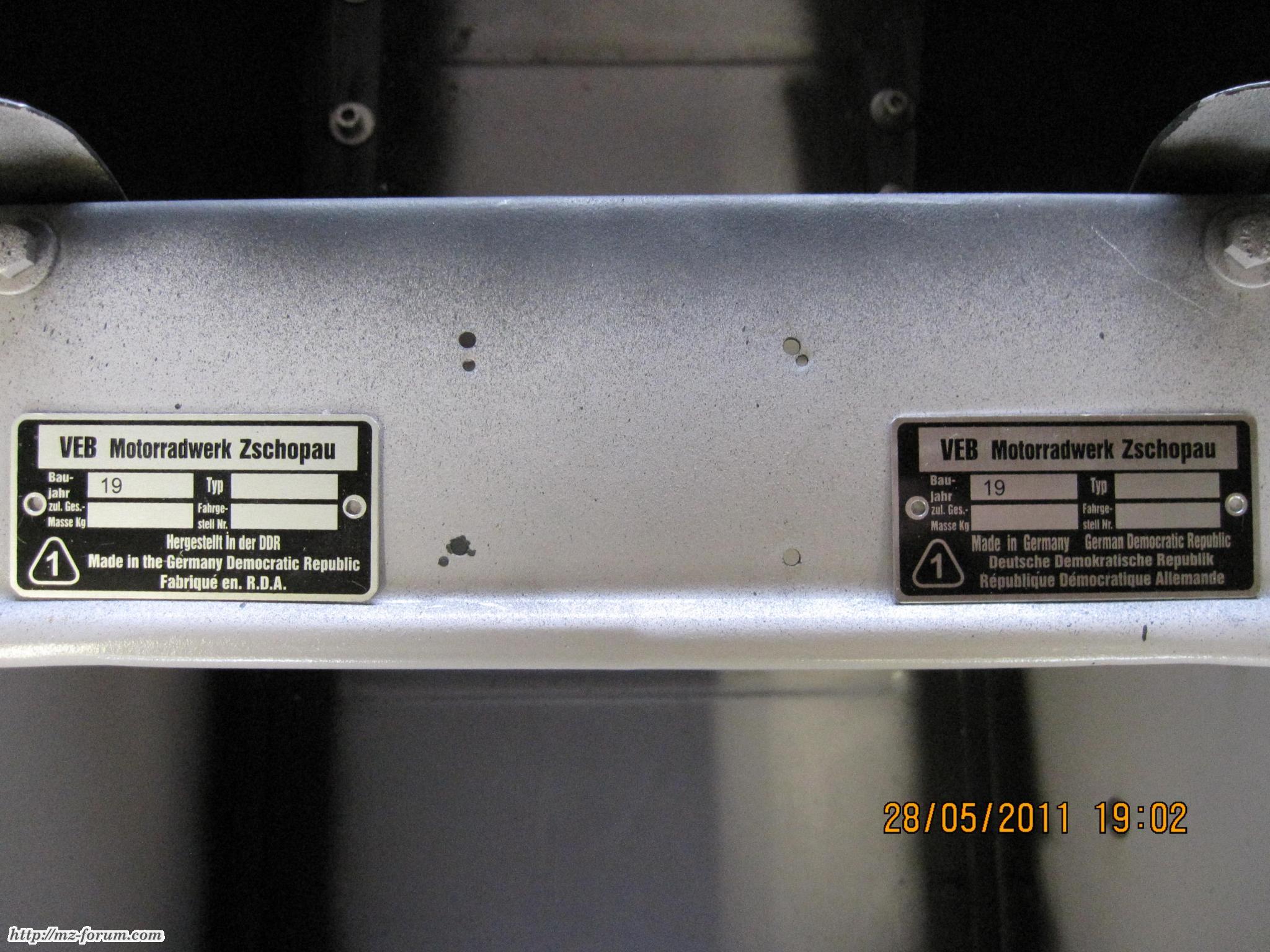

- neues typenschild für beiwagen, genauer befestigungsplatz ? es sind 6löcher vorhanden im boot, aber nur 2 am schild. und von den beiden leicht unterschiedlichen schildern weiss ich noch nicht ewinmal ob es die richtigen sind.
gallery/image.php?album_id=1369&image_id=13698
- wie bekomme ich das baujahr raus ? ( zum einstanzen ) ich habe nur ne rahmen nummer, aber keine angabe des baujahrs. gibts da ne liste ?

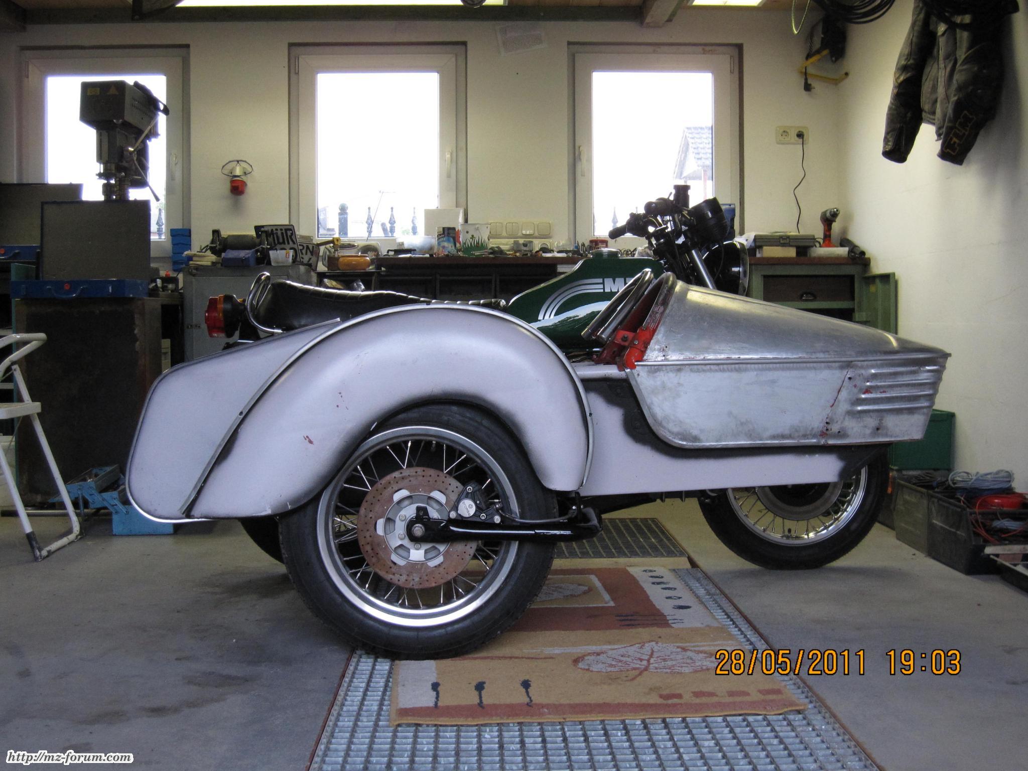

- niveau der beiwagenwanne ist leicht bootsartig von der seite, abändern oder gewollt ?
gallery/image.php?album_id=1369&image_id=13695
gallery/image.php?album_id=1369&image_id=13693
gallery/image.php?album_id=1369&image_id=13694

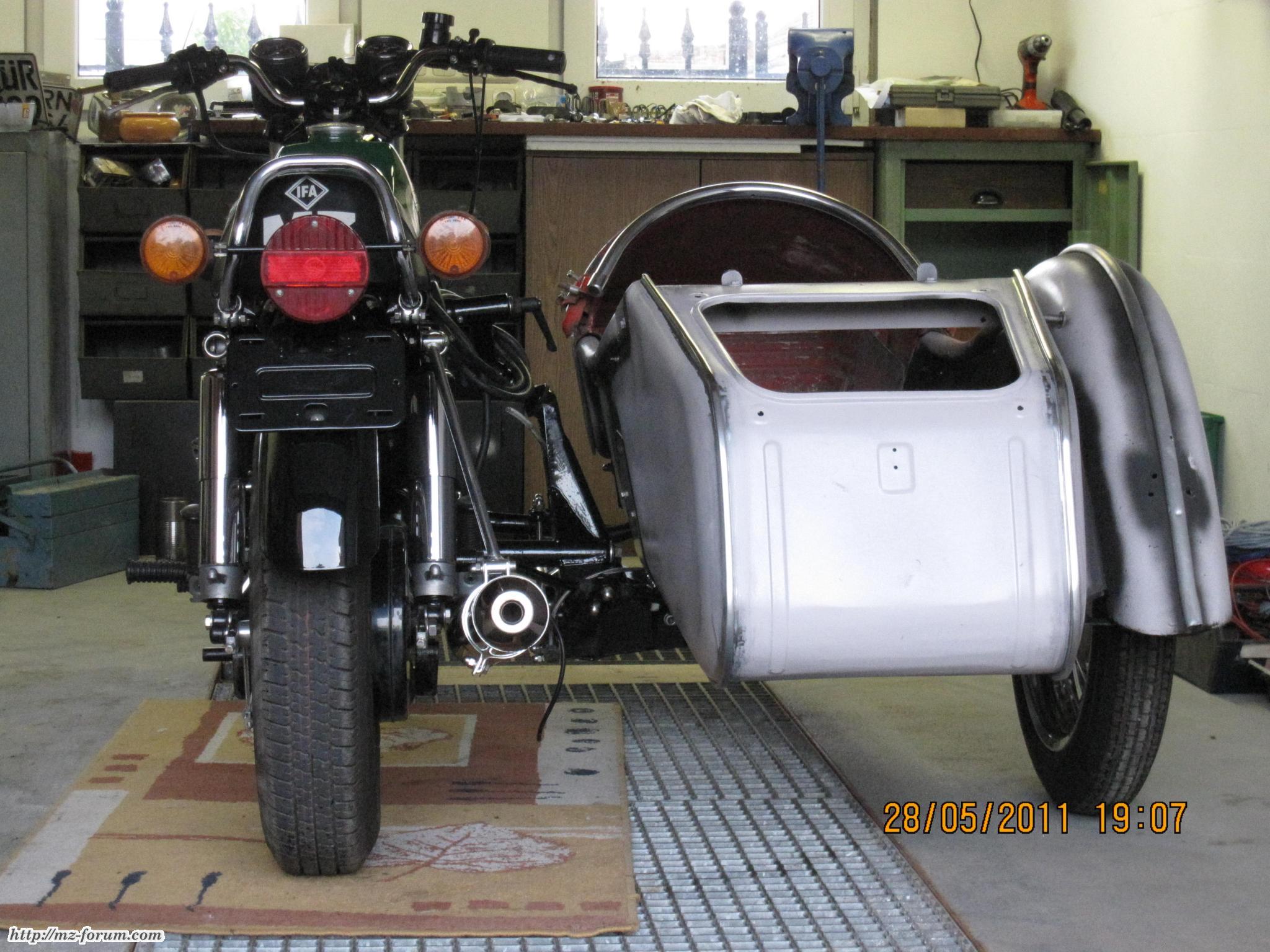

- hat wer nen alternative zu der widerlichen orginalblinkerhalterung des bootes ?
- das problem hab sicher nicht nur ich ^^. 16^ vorderrad
gallery/image.php?album_id=1369&image_id=13697

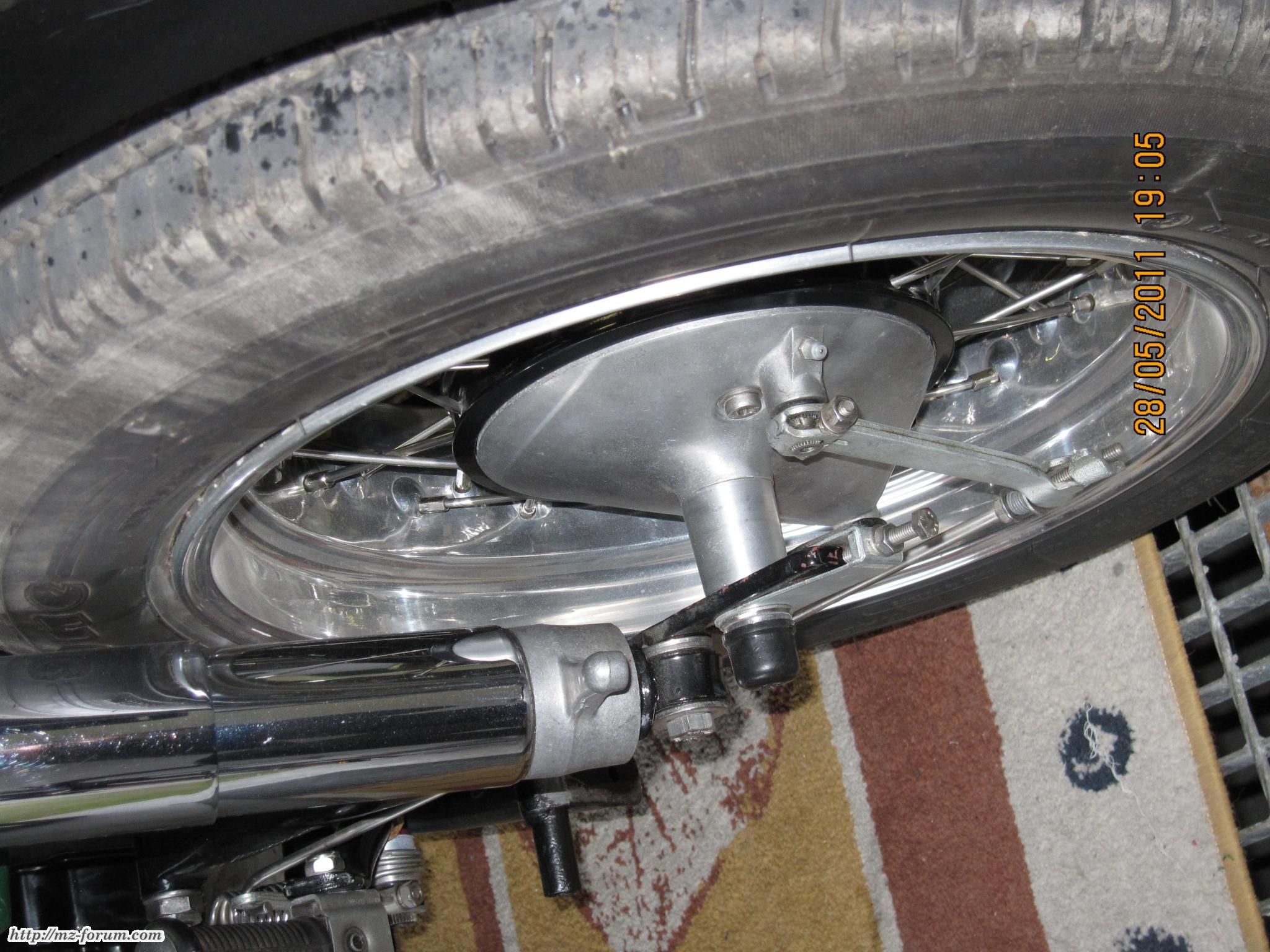

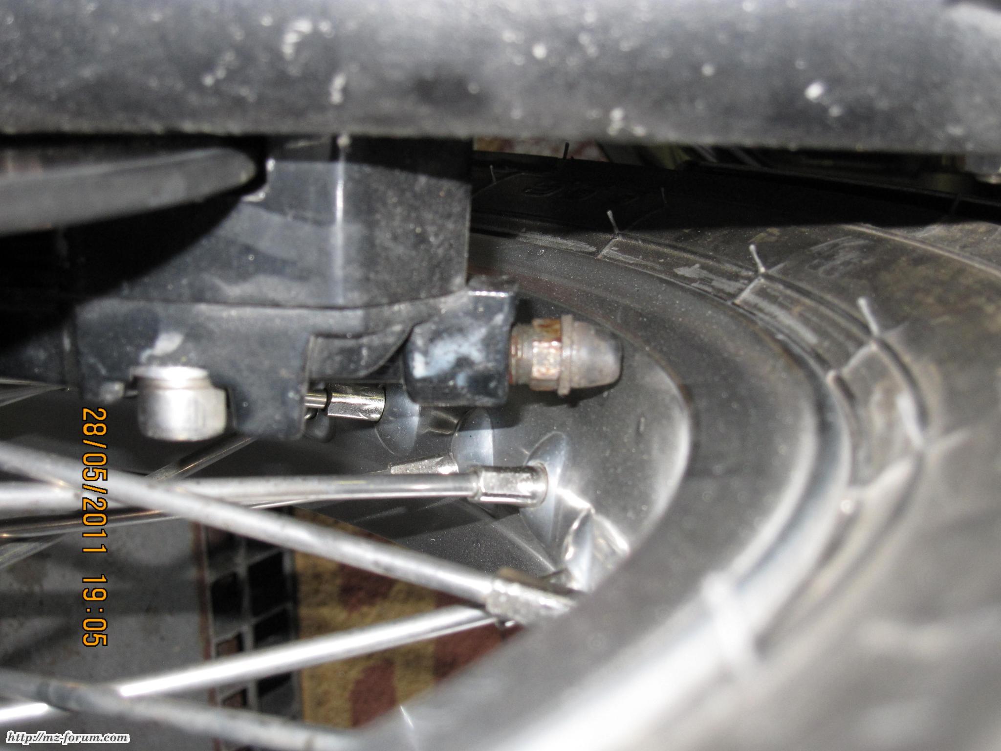

- und die reifenfreigängigkeit bemängelt er hoffentlich auch nicht
gallery/image.php?album_id=1369&image_id=13696

Typenschild sitzt hinter der Sitzbank, ob es an den Schildern Unterschiede gab, kA.

Moench hat geschrieben: - neues typenschild für beiwagen, genauer befestigungsplatz ?
- wurden bei allen supere, die gleichen typenschilder verbaut ?
befestigt wurde das Typenschild schon zu Stoye Zeiten mittig hinterm Sitz, mein Typenschild wäre z.B. 13230
Auch einer der ersten SE, zum Vergleich die Bohrungen für die Nieten sind genau 70mm auseinander und das Typenschild selber ist 25x75mm.
Das Bj. bekommt man vieleicht mit der Rahmen-Nummer heraus, dann könnte man Rahmen-Nummern von denen das Bj. bekannt ist abgleichen und schätzen aus welchem Bj. deiner stammt oder es hat hier irgendeiner noch ne Liste was ich nicht glaube ;-)

Moench hat geschrieben: - niveau der beiwagenwanne ist leicht bootsartig von der seite, abändern oder gewollt ? gallery/album.php?album_id=1369
Ich habe mein Boot mittels abändern des vorderen Boots-Halters ein wenig heruntergeholt, allerdings liegt des SE-Boot original wohl gerade was man aber meist auch erst sieht wenn die Feder-Elemente unter Last sind, sprich wenn jemand drauf sitzt.
Moench hat geschrieben: - hat wer nen alternative zu der widerlichen orginalblinkerhalterung des bootes ?
Ich hab keine, ich finde sie gut ;-)
Das heißt doch --> ne Haube von den letzten MZ-SW draufbauen da sind Blinker und Standlicht vorne in der Haube :-)

da das Typenschild an Deinem Beiwagen anscheinend mit 4 Nieten befestigt wurde, vermute ich, dass es sich um einen Neckermann-Seitenwagen handelt. Die anderen hatten alle Typenschilder mit 2 Nieten.
Schau mal in diesen Fred, da sieht man die verschiedenen Typenschilder.
Das Baujahr des Seitenwagens kannst Du mit der Rahmennummer und dieser Liste von andilescu eingrenzen.

ps. was meint ihr zu dem niveau der wanne ? ok, oder ist die schnautze zu hoch ?

Also ich würde auf jeden Fall das rechte von den beiden Typenschildern im ersten Beitrag nehmen, denn auf dem linken steht:
Germany Democratic Republic.
Es müsste aber heißen: German Democratic Republic.
So wie es auf dem rechten von den beiden Schildern steht.

Berichte mal, wenn Du durch den TÜV bist. Die Sache mit der ´Reifenfreigängigkeit´ an Deiner Bremse würde mich mal interessieren. :shock:

btw. ich hatte im eingangspost nachgefragt was ihr zu den niveau der wanne meint. soll ich die nun noch tiefer machen oder geht das so ok ?
