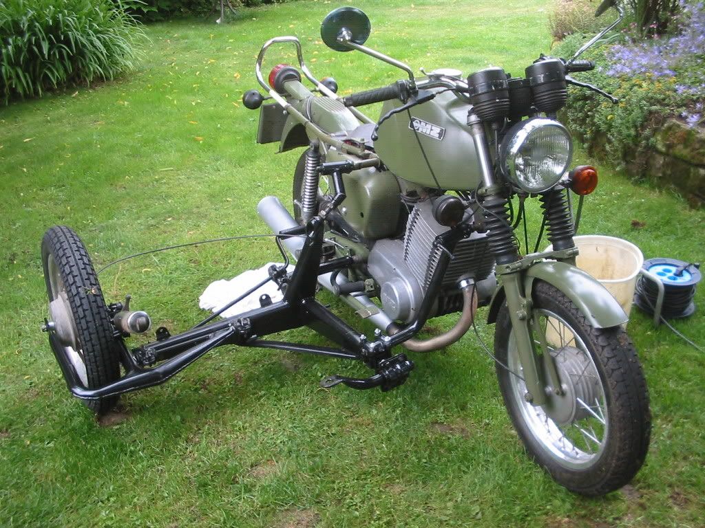

achso, ja weiß Bescheid. An dem Anschluß hab ich die Neigung der Maschine eingestellt. Müsst ich da nochmals probieren.
Ich zeig mal ein Bild davon (blöd, das es jetzt auf dem Grasboden steht):
Fuhrpark: ETZ 250, 1989

Beitragvon Wolfgang » 20. Oktober 2008 11:37
mh, war nix,. Noch ein Versuch:
http://i306.photobucket.com/albums/nn25 ... rge004.jpg

Beitragvon Der Bruder » 20. Oktober 2008 11:42
Schönes Mopett,aber ist das nicht eine 251 ETZ? :gruebel:
Und was ist das Für ne lange Hülse fürn stabi an der schwinge?

Beitragvon knut » 20. Oktober 2008 11:46
@wolfgang eingestellt wird wenn alles drangebaut ist ! durch das swgewicht neigt sich der sw dann eh wieder etwas richtung mopped
Beiträge: 9981
Themen: 96

Beitragvon Wolfgang » 20. Oktober 2008 11:52
eine ETZ 250.
Über das Ende an dem Stabi wurde ein Rohr gesteckt das am Ende ein Gewinde hat. Dieses Gewinde geht dann anstatt dem normalen Rohr (am Moped) durch die Aufnahme ander Schwinge und wird dort festgeschraubt. Kann dann nicht mehr rausrutschen.
Hallo Knut, hast eigentlich recht. Ich machs jetzt mal fertig und dann schaun mer mal.

Beitragvon Wolfgang » 20. Oktober 2008 11:53
Bild ist noch vom Sommer. Aber so sieht die Sache jetzt noch aus.

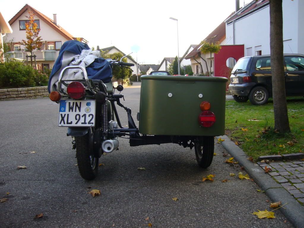

Beitragvon Wolfgang » 23. Oktober 2008 08:55
so, ich hab jetzt mal das Boot draufgesetzt und alle Einstellungen festgemacht. Ich denke, dass ich doch noch auf ein 18 " Rad zurückgreifen muss. Was meint ihr ??
img]http://up.picr.de/1433730.jpg[/img]

Beitragvon Wolfgang » 23. Oktober 2008 09:36

Beitragvon Wolfgang » 23. Oktober 2008 09:39
so sollte es eigentlich werden:

Beitragvon Wolfgang » 23. Oktober 2008 09:41
..und von vorne:

Beitragvon knut » 23. Oktober 2008 11:27
für mich sieht das so aus ,dass der rahmen richtig steht-aber das boot nicht richtig draufsitzt

Beitragvon Wolfgang » 23. Oktober 2008 11:59
Hallo Mecki,
hier unser Fuhrunternehmen:
Hallo Knut,
ich glaub auch, dass der Rahmen gerade steht. Aber das boot hängt irgendwie schief...
