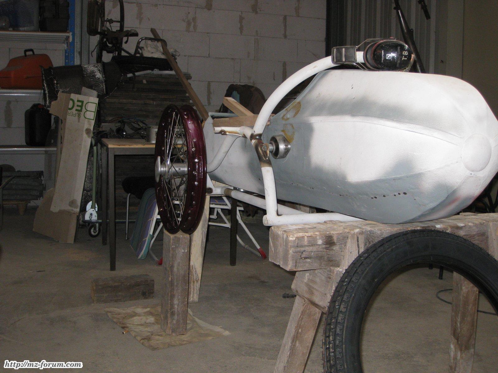

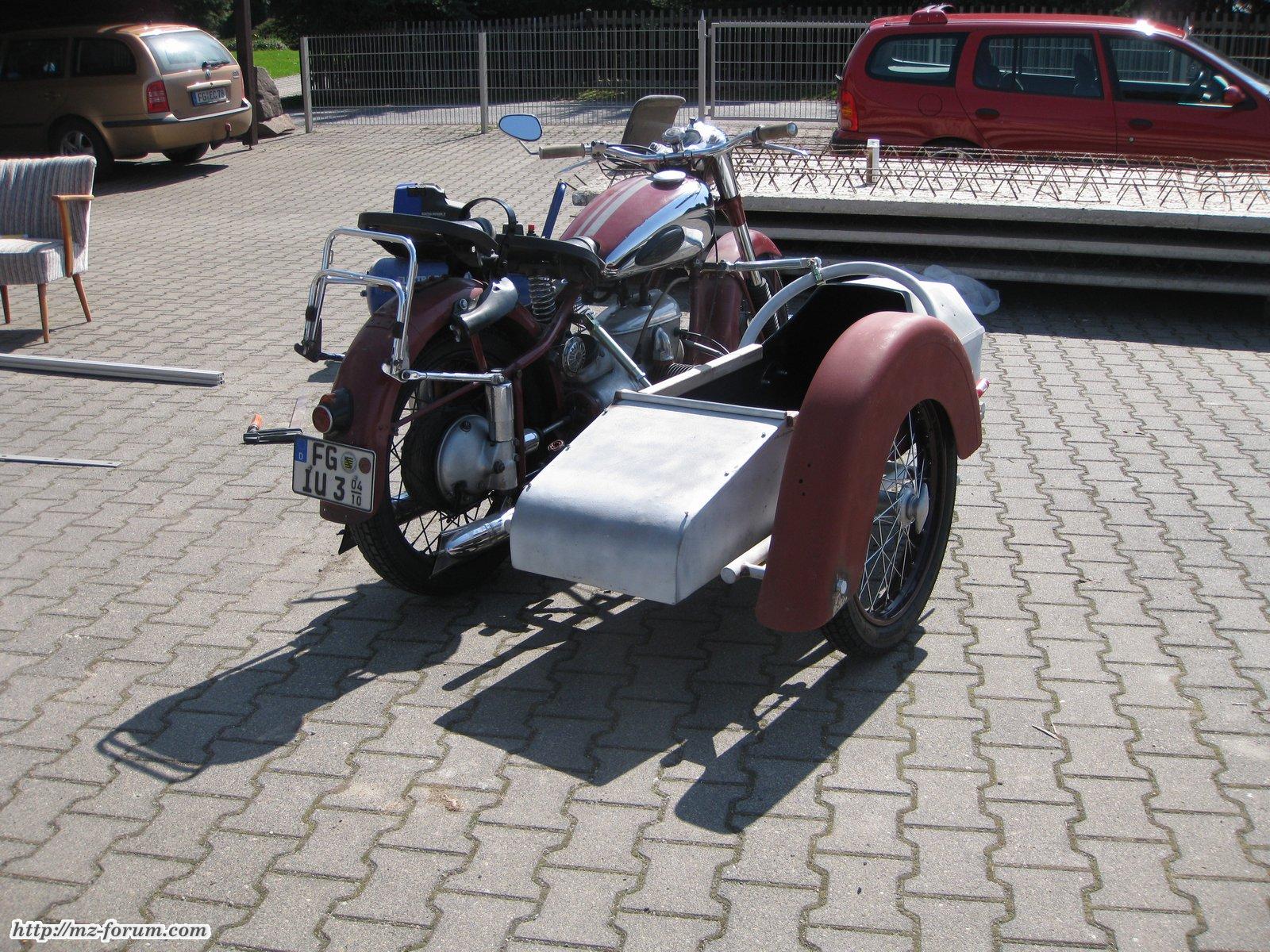

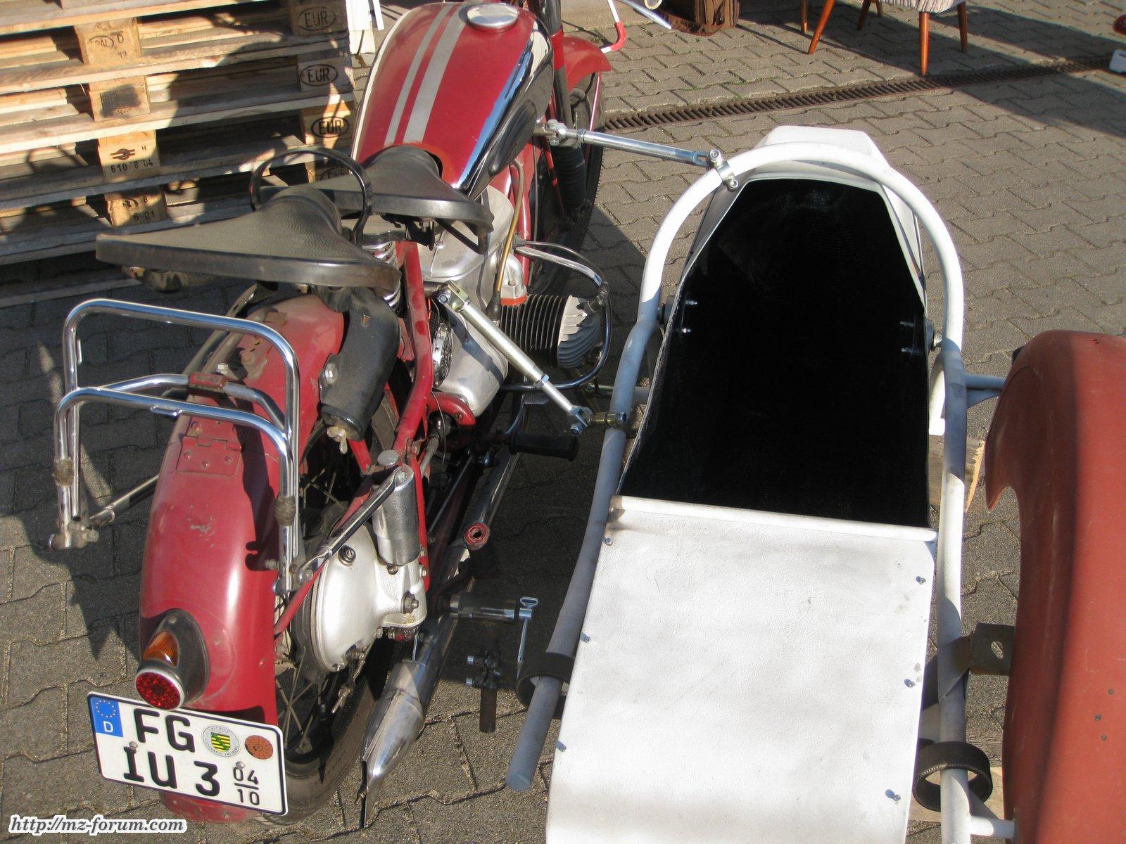

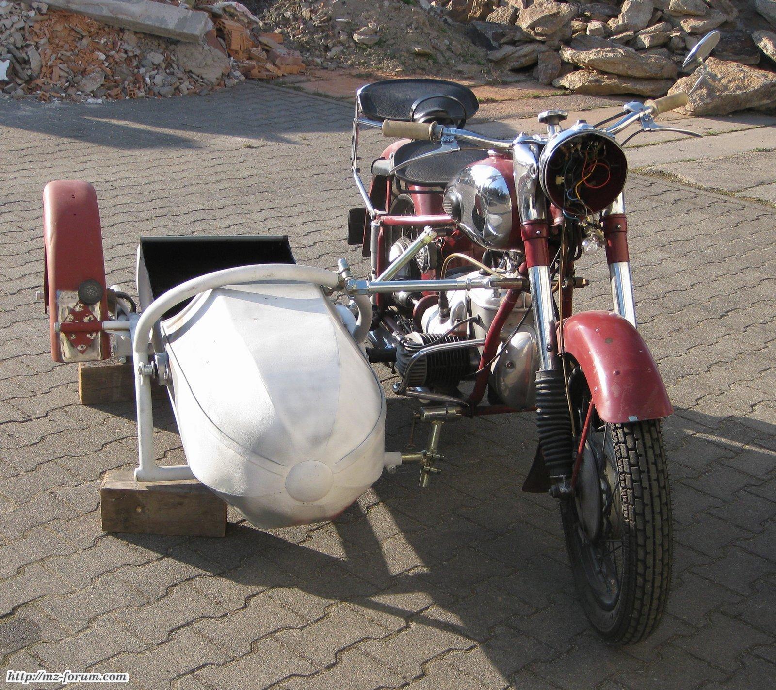

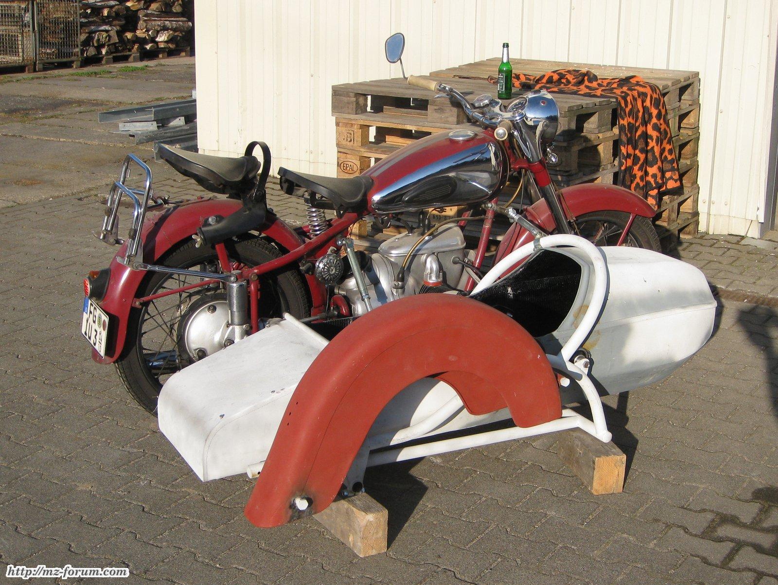

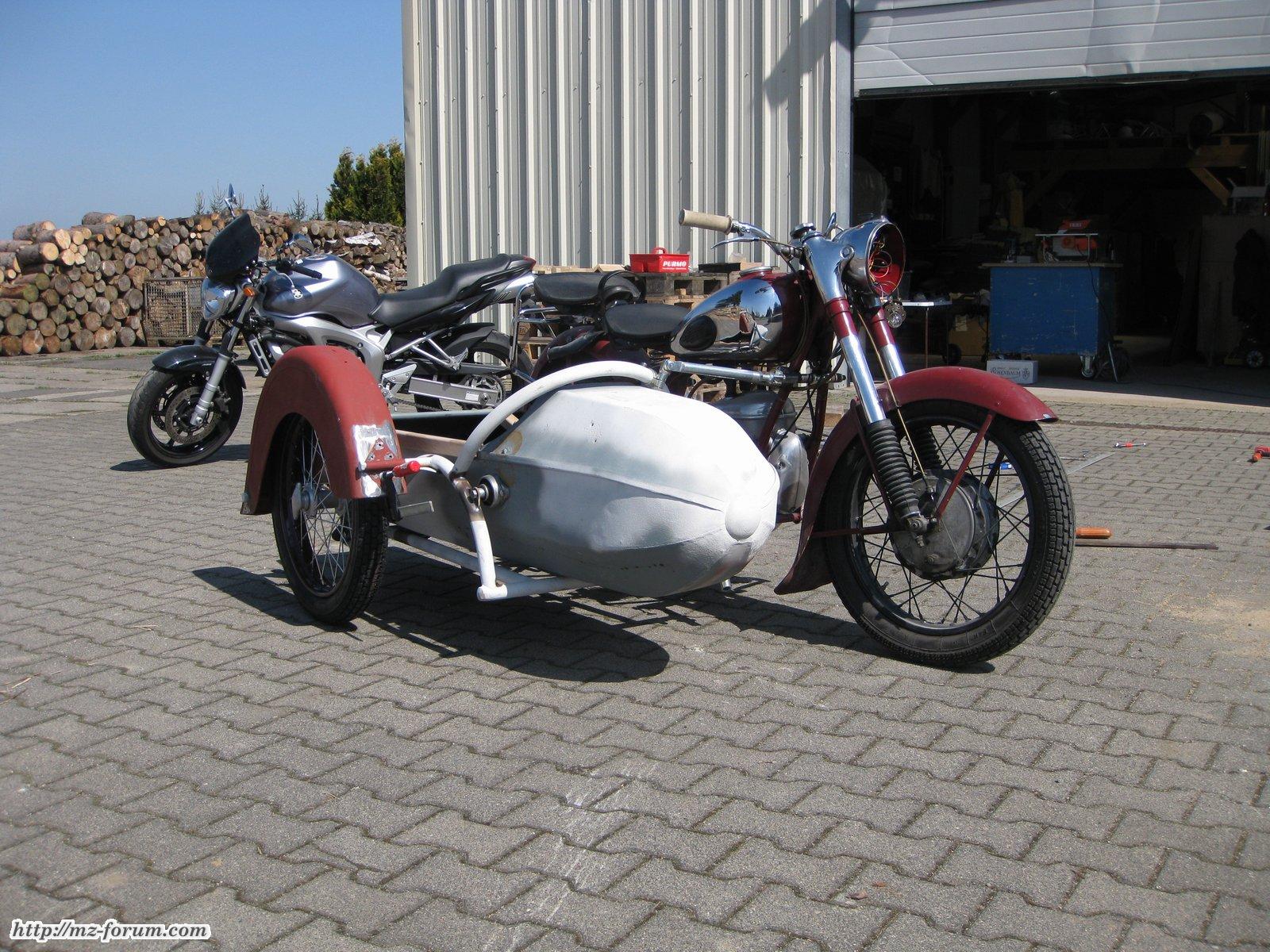

Anprobe - BK mit Falke Seitenwagen:
7820
7821
7822
7823
fahren ist im moment nur für geübte möglich

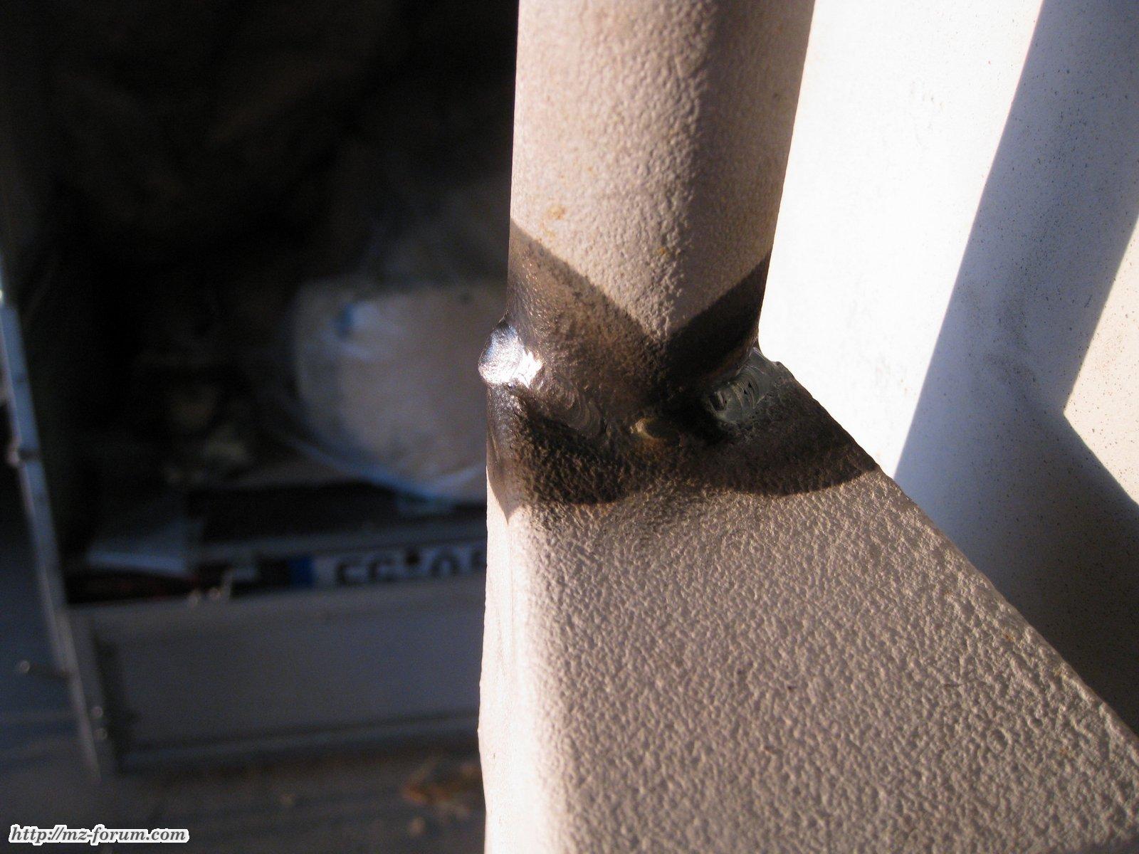

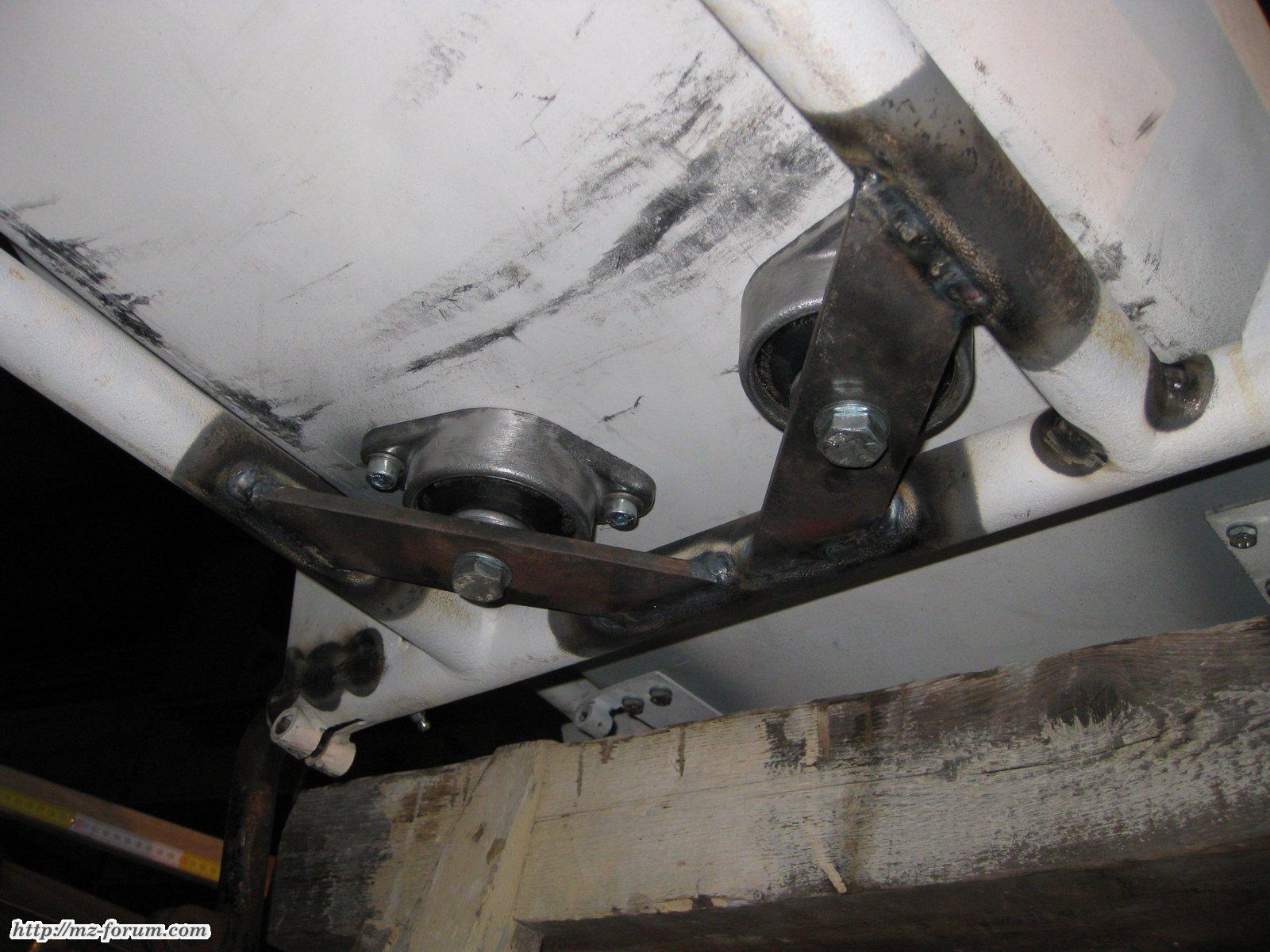

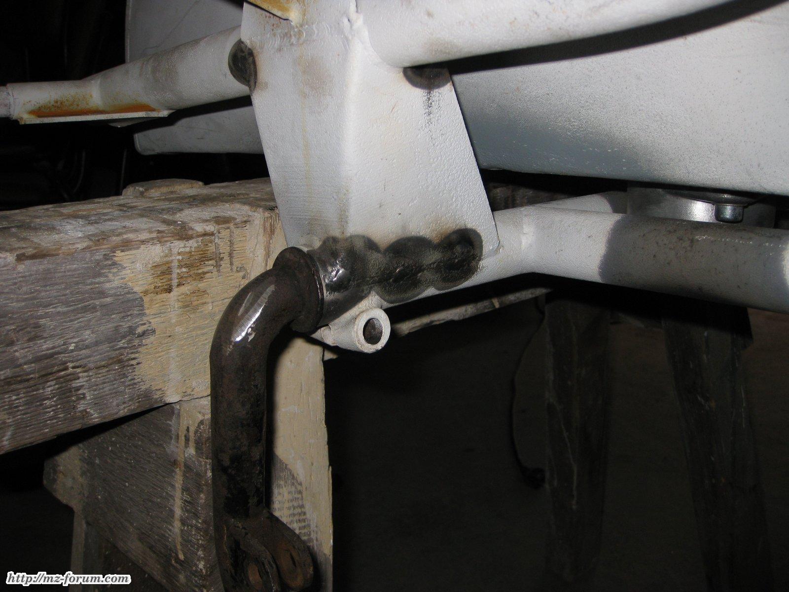

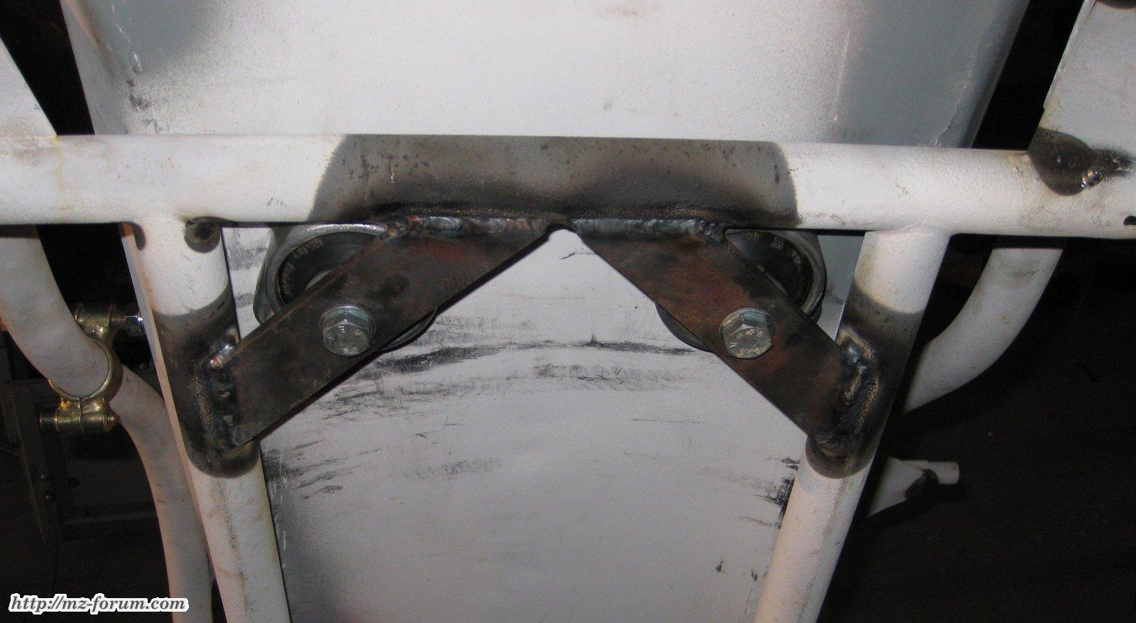

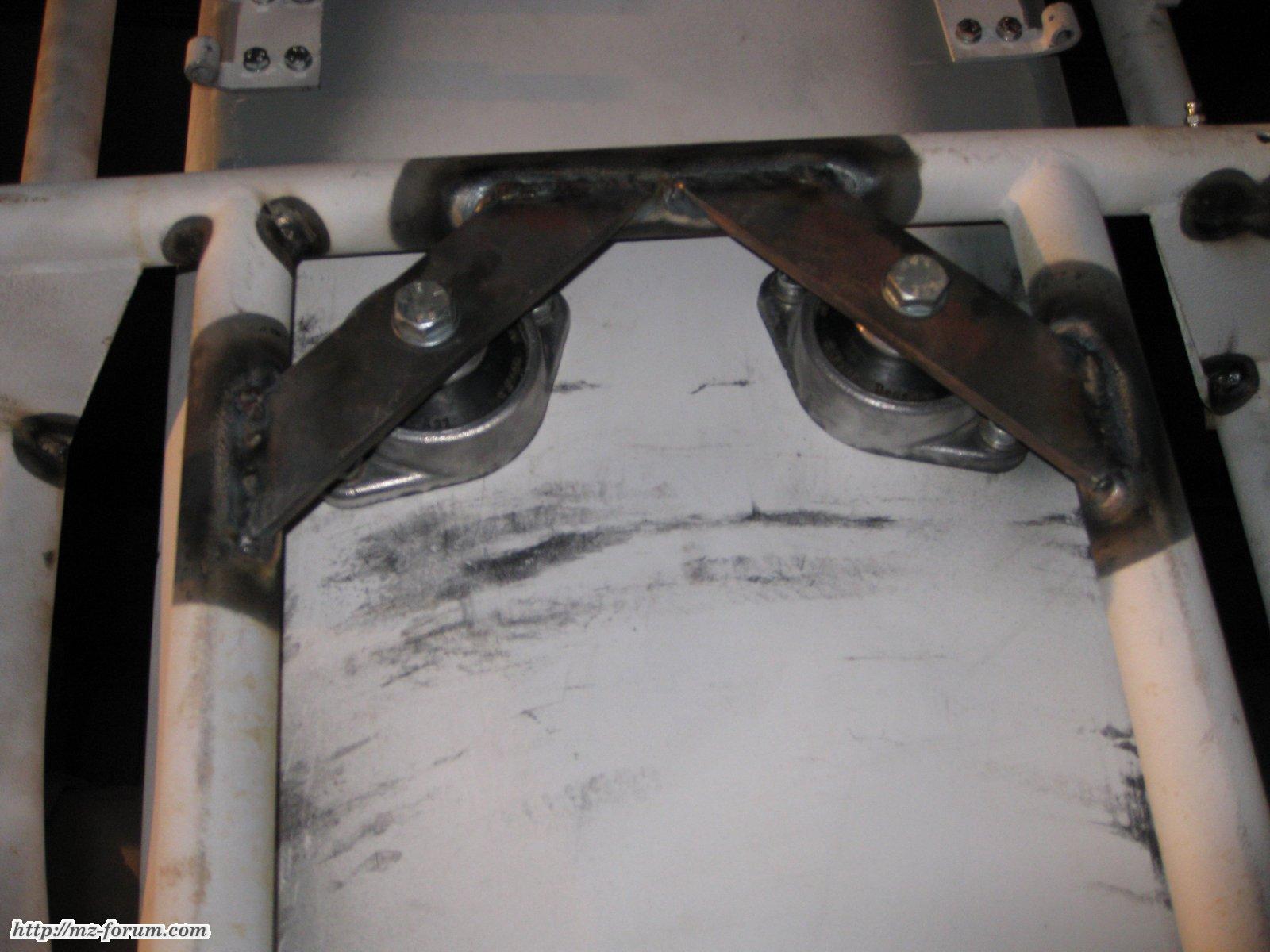

Gestern war der Rahmen mal drann...
Da sich das Boot nur etwas verspannt einbauen ließ (kommt sicher von den Blecharbeiten, die getätigt wurden), habe ich mich dazu entschieden die vorderen Halterungen zu ändern. War auch eine ganz gute Entscheidung, da sich in der schlechten Schweißnaht Rost gebildet hatte...
Außerdem waren in jeder Schweißnaht Löcher - die wurden alle gestopft.
Weiterhin gab es ein paar Risse an verschiedenen Halteblechen, welche durch die schlechten Schweißungen entstanden waren..
WIG ist schon eine feine Sache
leicht umgesetzte vordere Aufnahme des Bootes:
7849
Nachbesserungen an verschiedenen Stellen ...
7850
7851
7852
Dann noch ein Paar Gegenbleche, damit es auch noch schick aussieht:
7853
7854
Unten werden noch ein paar gebaut - da kommt eh der Sitz drauf.

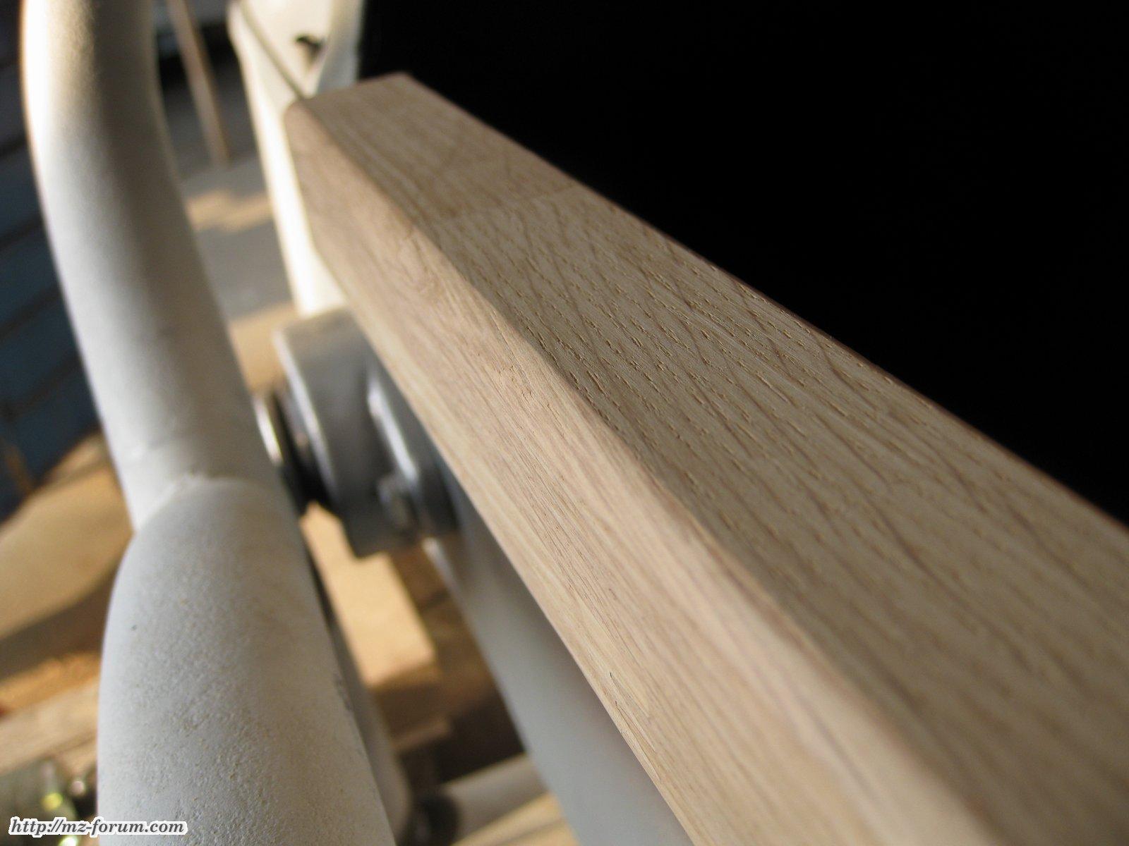

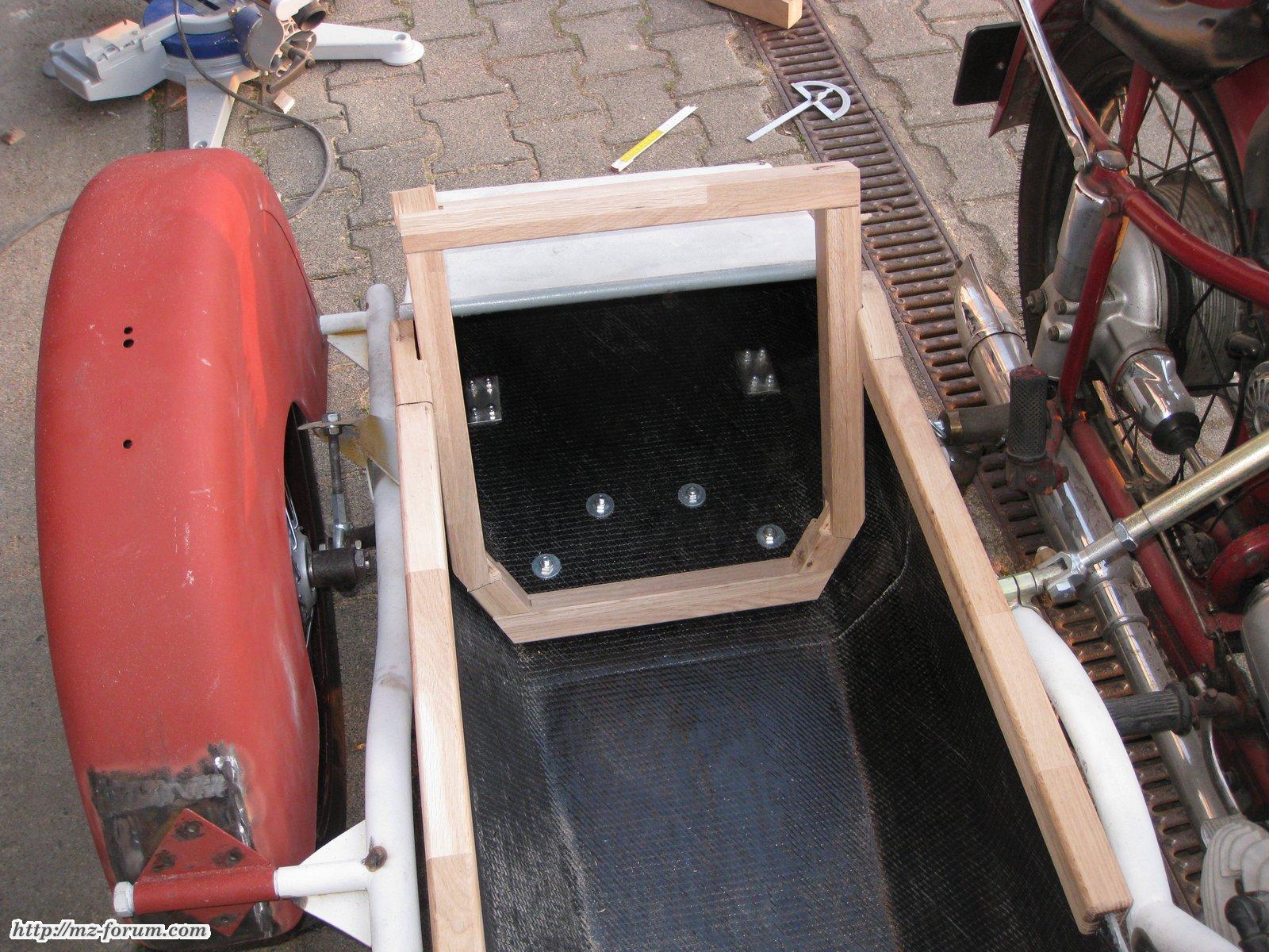

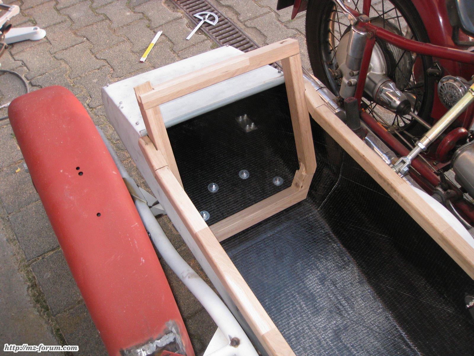

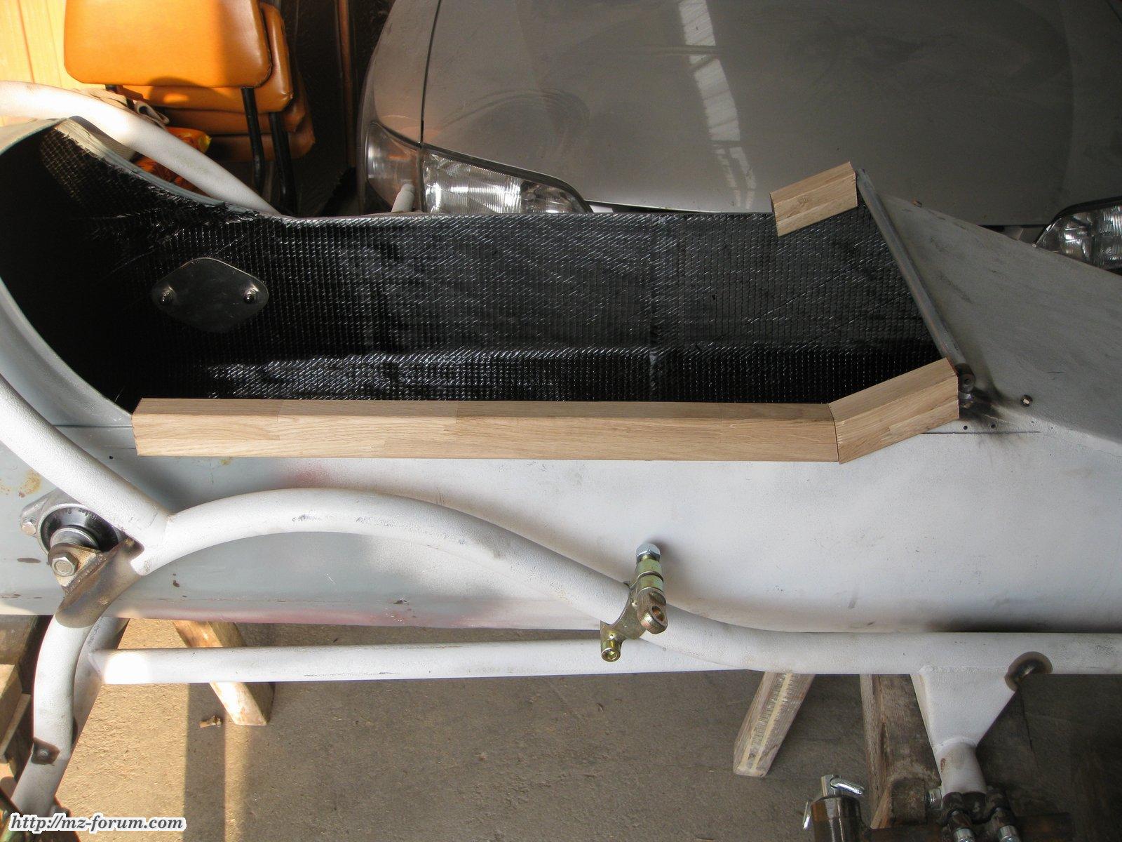

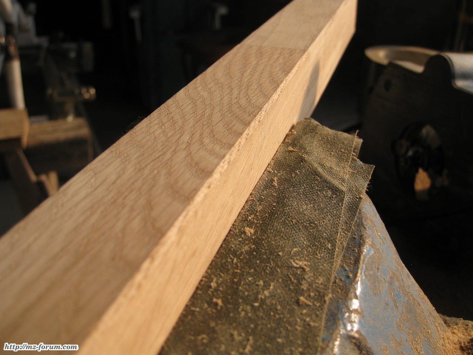

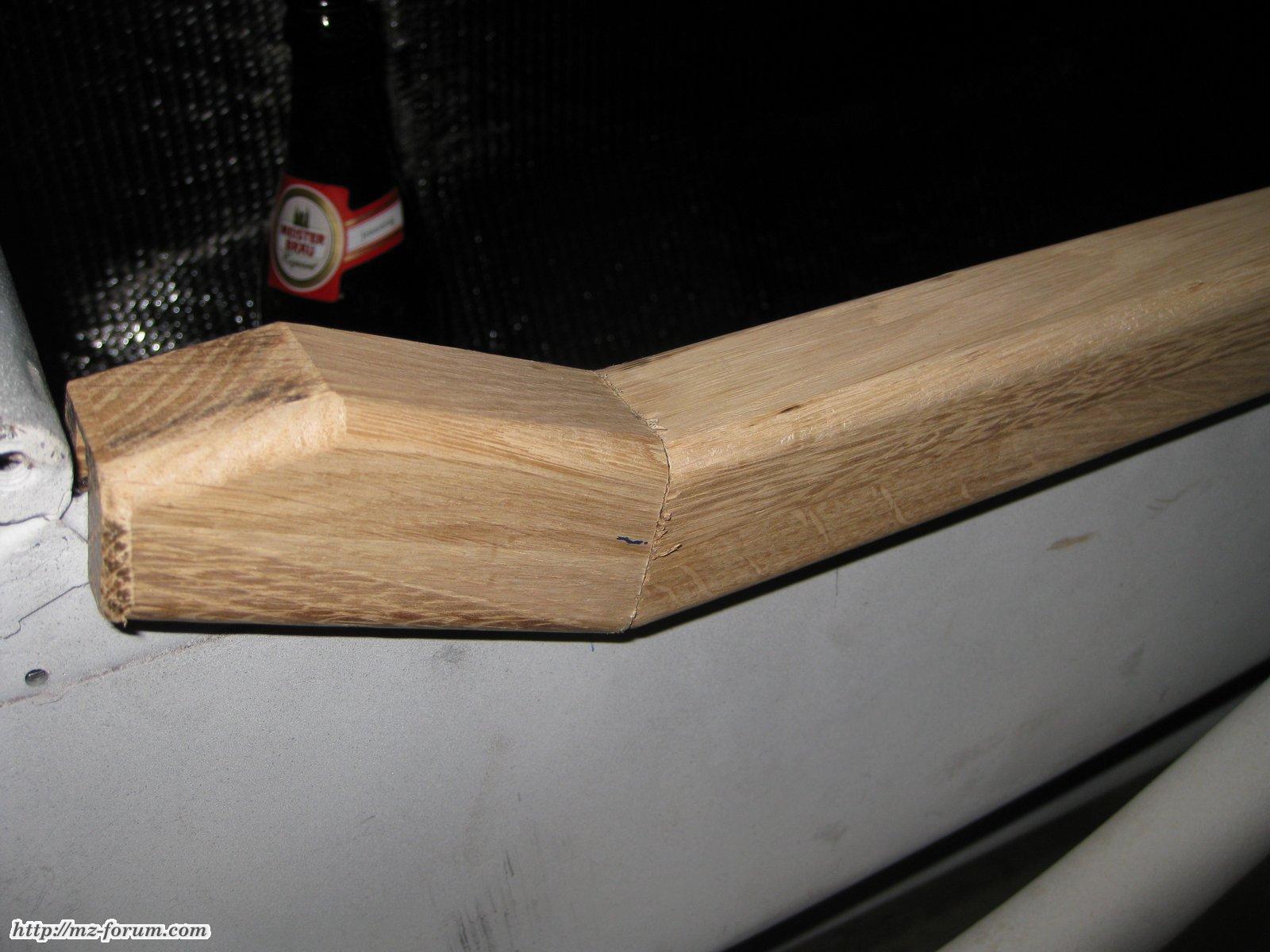

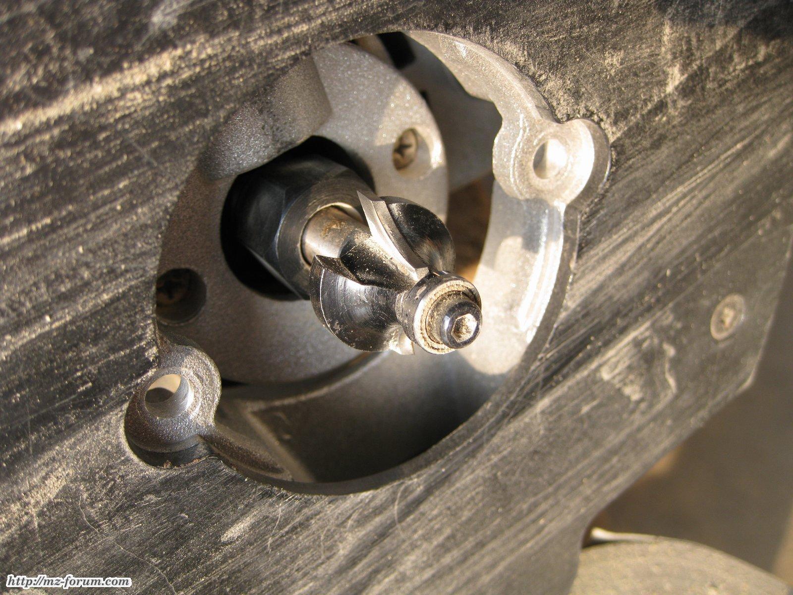

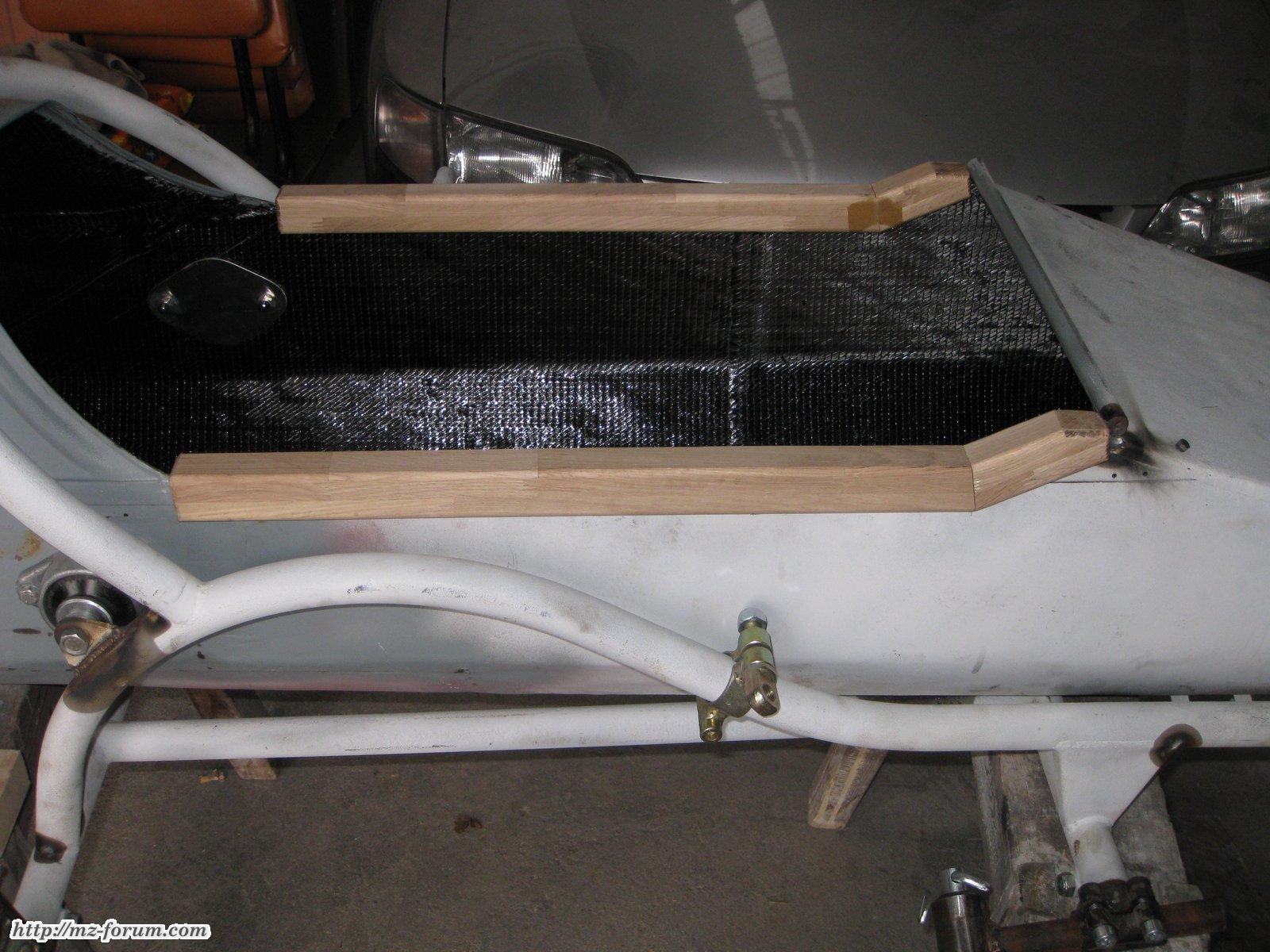

So kinders - Holzarbeiten
Endlich mal das, was mir Spaß macht. (Bin nicht so der Metall-Freund)
Aus deutscher Eiche - Leimholz - die paar Latten waren nicht gerade billig, aber naja...
Erst mal Leisten schneiden und Nut einarbeiten
7896
dann mit dem passenden Kantenfräßer..
7898
kanten abrunden
7897
7900
fertig (noch etwas finish fehlt)
7895
7901
muß noch zussammengesetzt werden, aber das ist nicht der Akt..
als nächstes gehts an die Lehne und Sitzfläche ... mal kuken, ob ich das noch kann

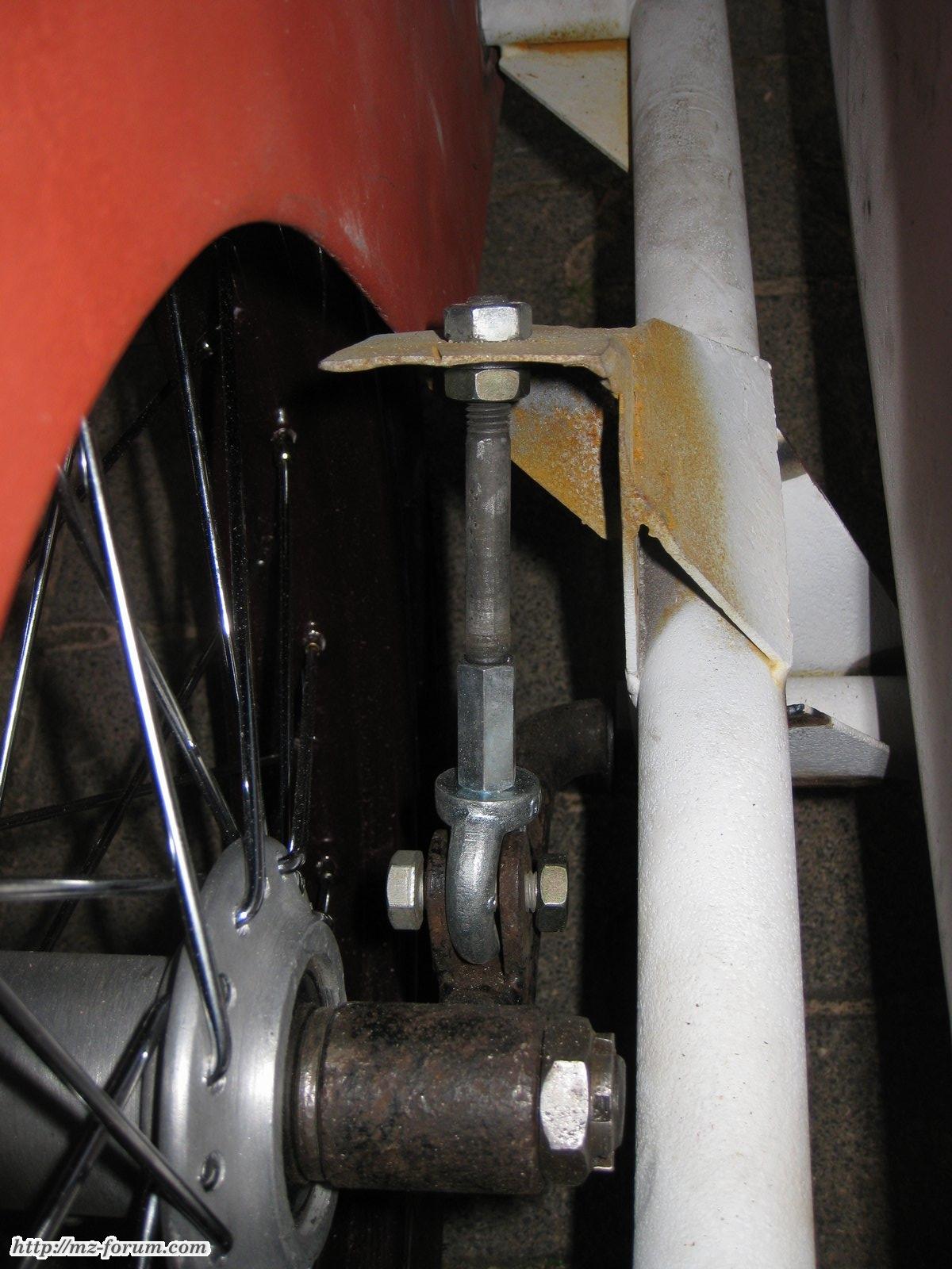

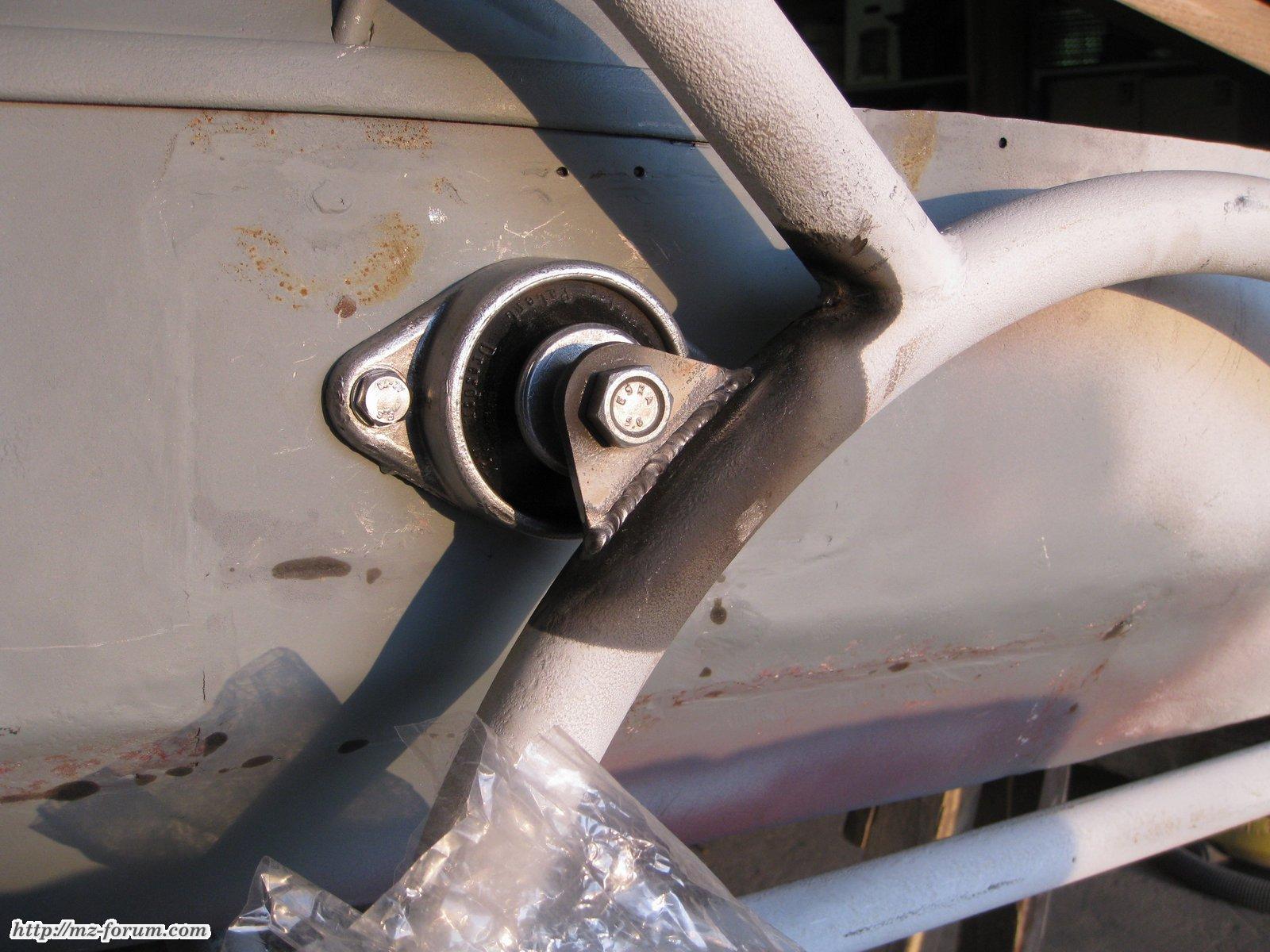

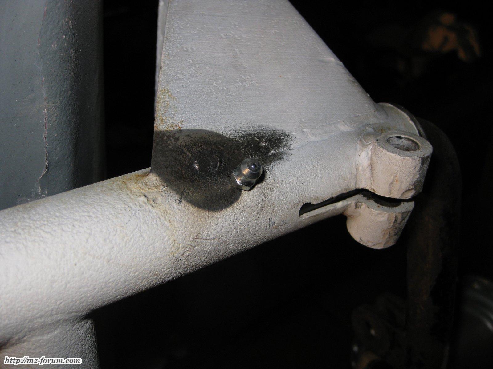

Lustig ist auch, daß bei deiner Schwinge die Federung verändert wurde. An der Rahmenaufnahme war also mal ein Bund drann - naja - bei mir ist das ein Langloch...
7601
das ist aber interessant - die form der Lagerung habe ich jetzt bei jedem Falke gesehen, der mir über den weg gelaufen ist.
Außer bei meinem :gruebel:
7542
sach mal Laufer - ist bei dir ein Typenschild mit Baujahr im Boot? Oder eine Rahmennummer irgendwo eingeschlagen?
Meiner ist nummernlos. Es waren noch nicht mal Löcher im Boot, wo ein Typenschild befestigt sein hätte können ...

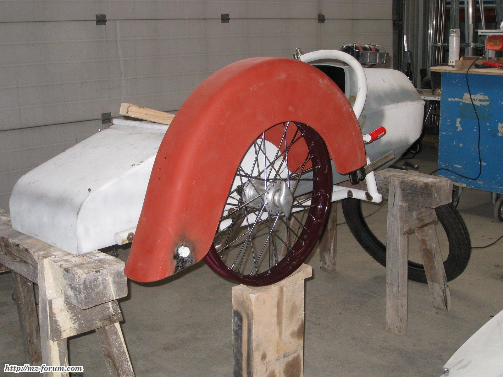

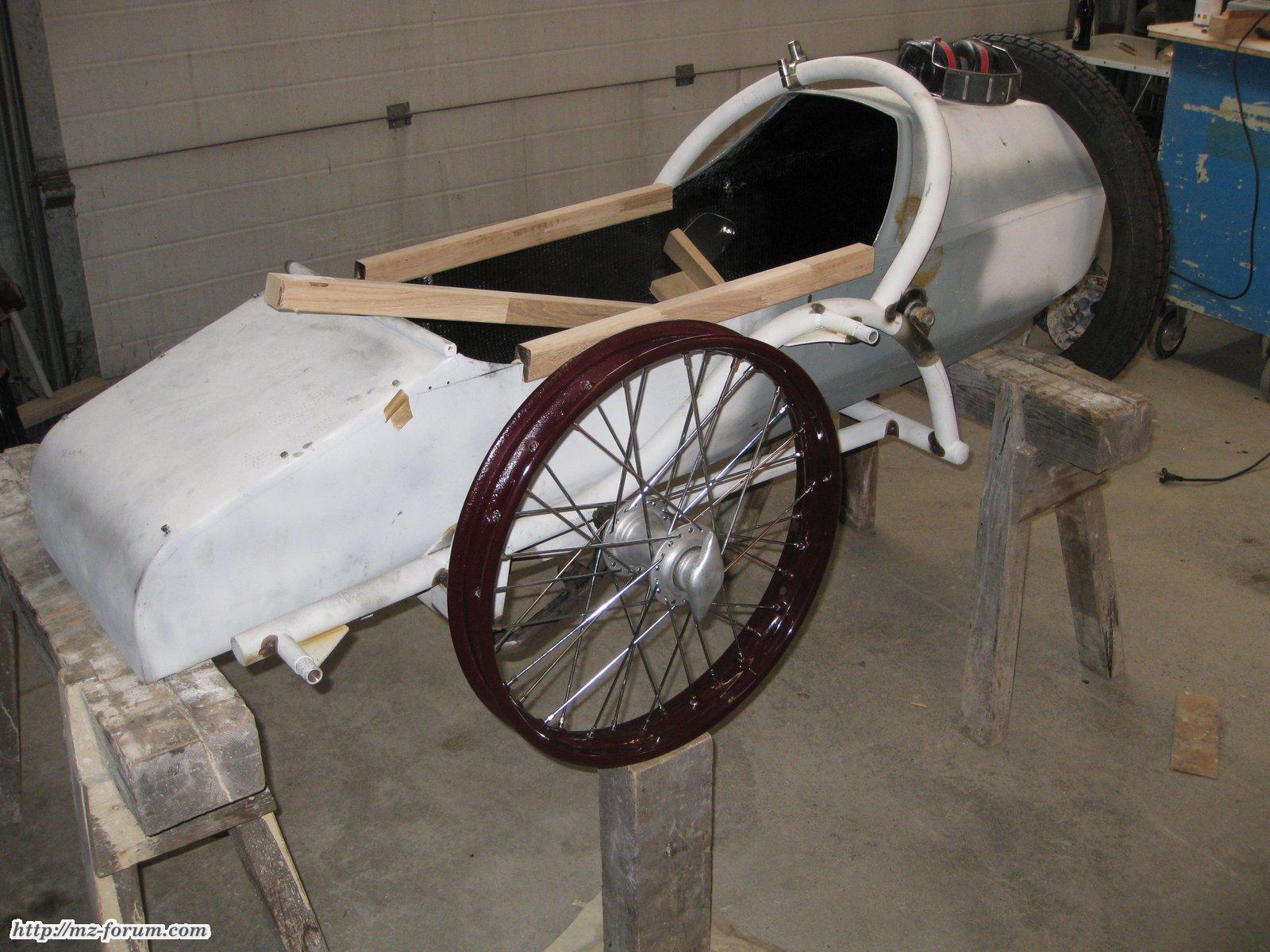

Beitragvon kutt » 15. April 2010 21:23
So Kinders ..
Holzarbeiten konnten mangels SägeBlatt heute keine gemacht werden ... ist grad beim schärfen

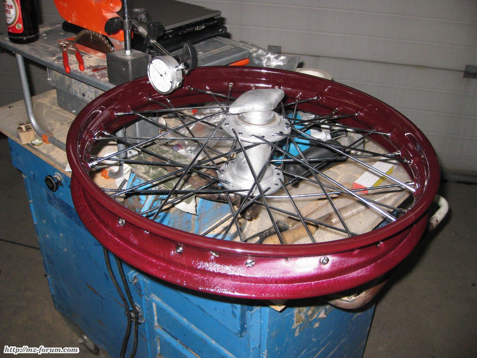

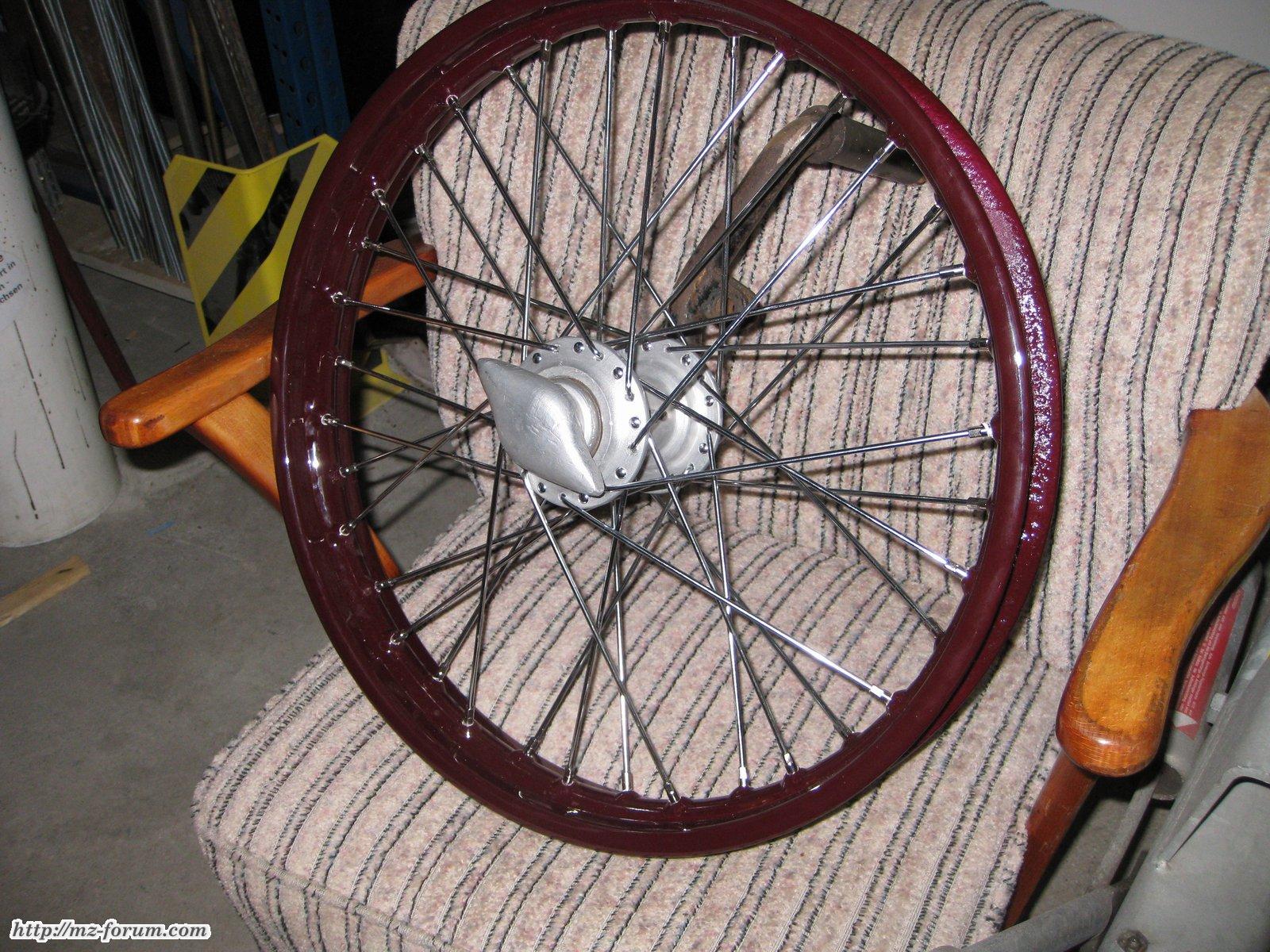

Dafür ist die Felge heute gekommen. Über den Preis sage ich mal nix - dafür gibt es eine Aufstellung, wenn das Teil mal fertig ist ;)

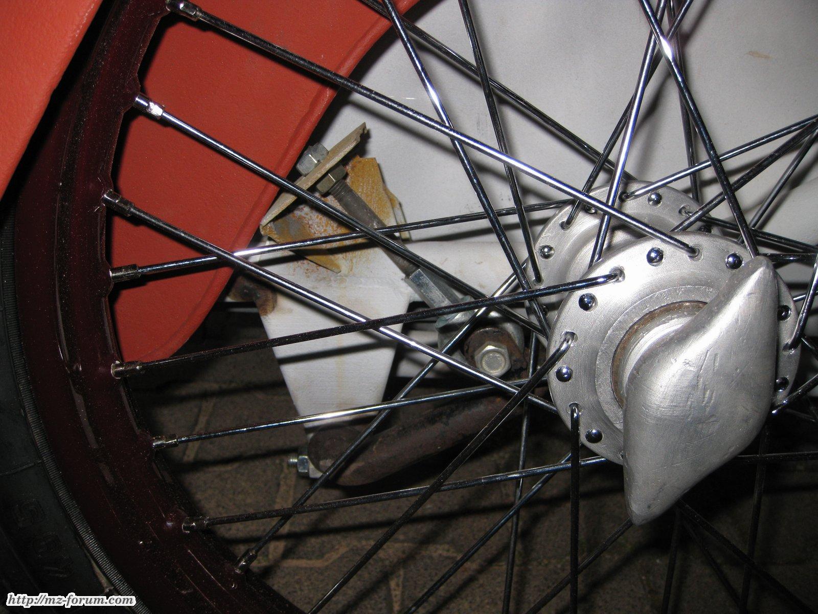

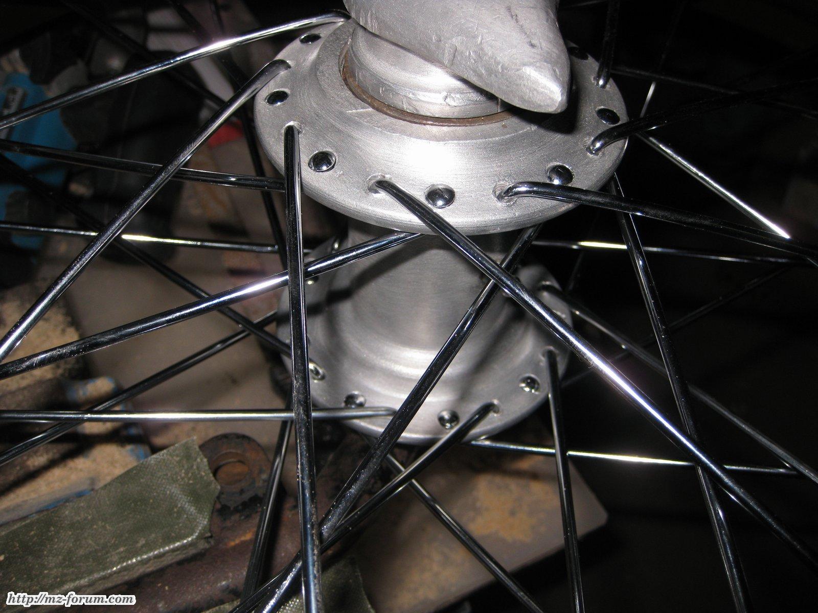

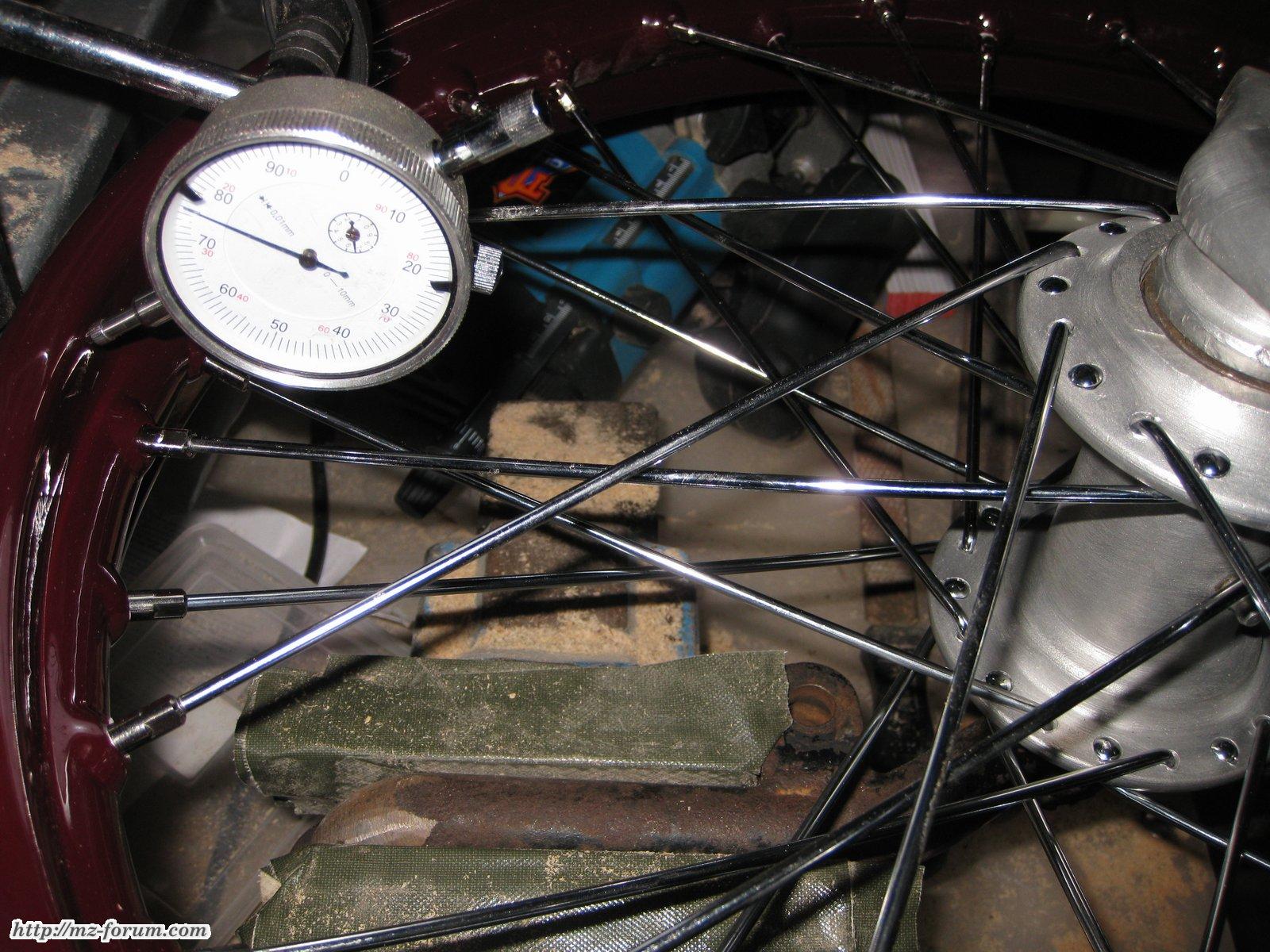

Deshalb wurde eingespeicht ..
7919
7920
7921
7922
die Felge hat noch einen leichten Höhenschlag - den ziehe ich aber noch raus.
Vor dem Aufziehen des Reifens wird die Felge noch mit Hohlraumwachs konserviert
Mist ist nur, daß ich kein 19 Zoll Felgenband mehr habe :(

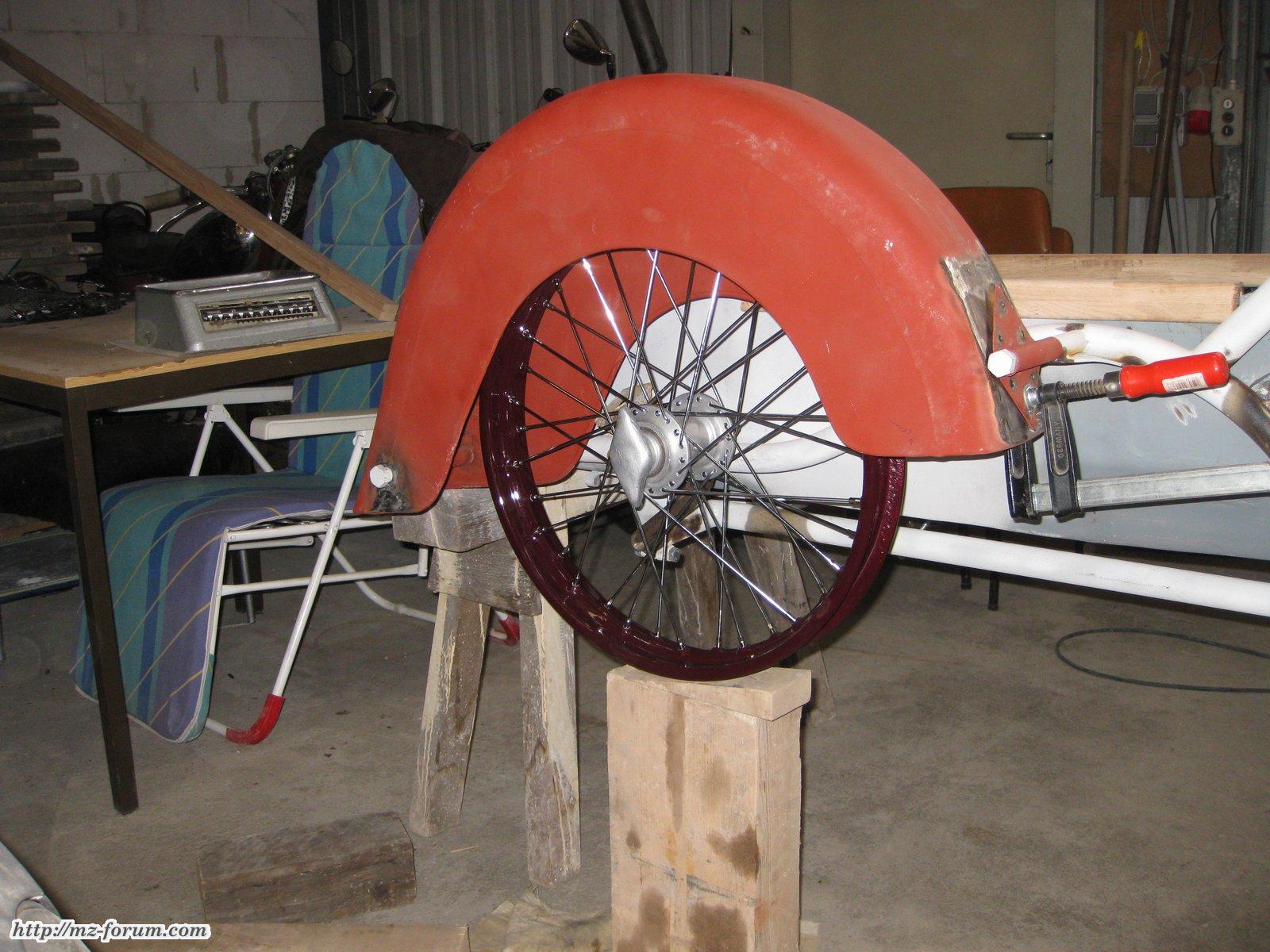

So Kinders ->
Felge ist fertig zentriert und mit Hohlraumwachs konserviert. Ich habe dazu ein 1,5mm² starres Verlegekabel abisoliert und die Isolierung als Schlauch verwendet. Damit kommt man locker bis zu der Hälfte in die Felgenhörner. Dann den Dosierer der Spraydose etwas aufbohren, damit das ganze passt und rein mit dem Zeug...
Danach habe ich die Felge mal an das Boot gehalten. die Höhe sollte in etwas stimmen ...
7929
7930
7931
7932
7933
morgen hab ich die letzte (Segel-) Bootsprüfung - dann gehts ans Reifen aufziehen, damit ich die Federlänge endlich mal weiß - erste Schätzungen gehen von 115mm aus
Dann noch Holzgestell bauen - ne?
Was für ein Aufwand ... aber ich habs ja nicht anders gewollt ...

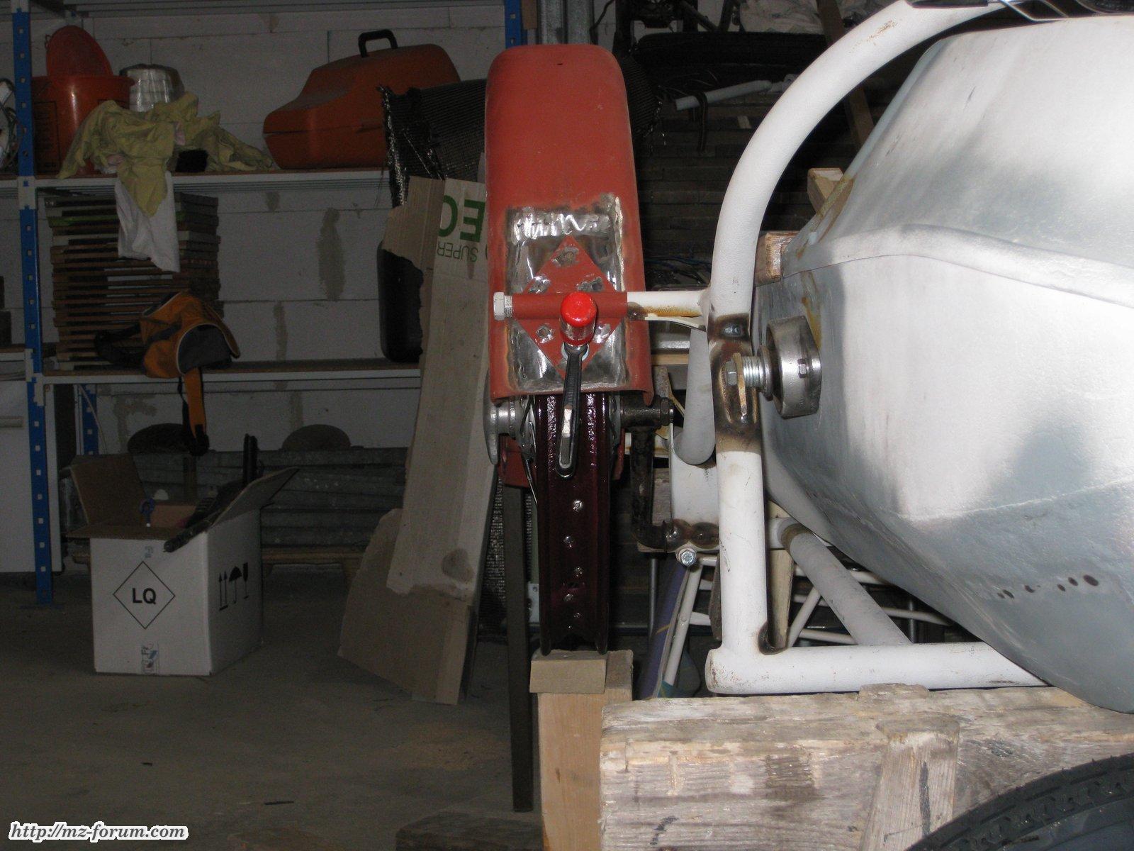

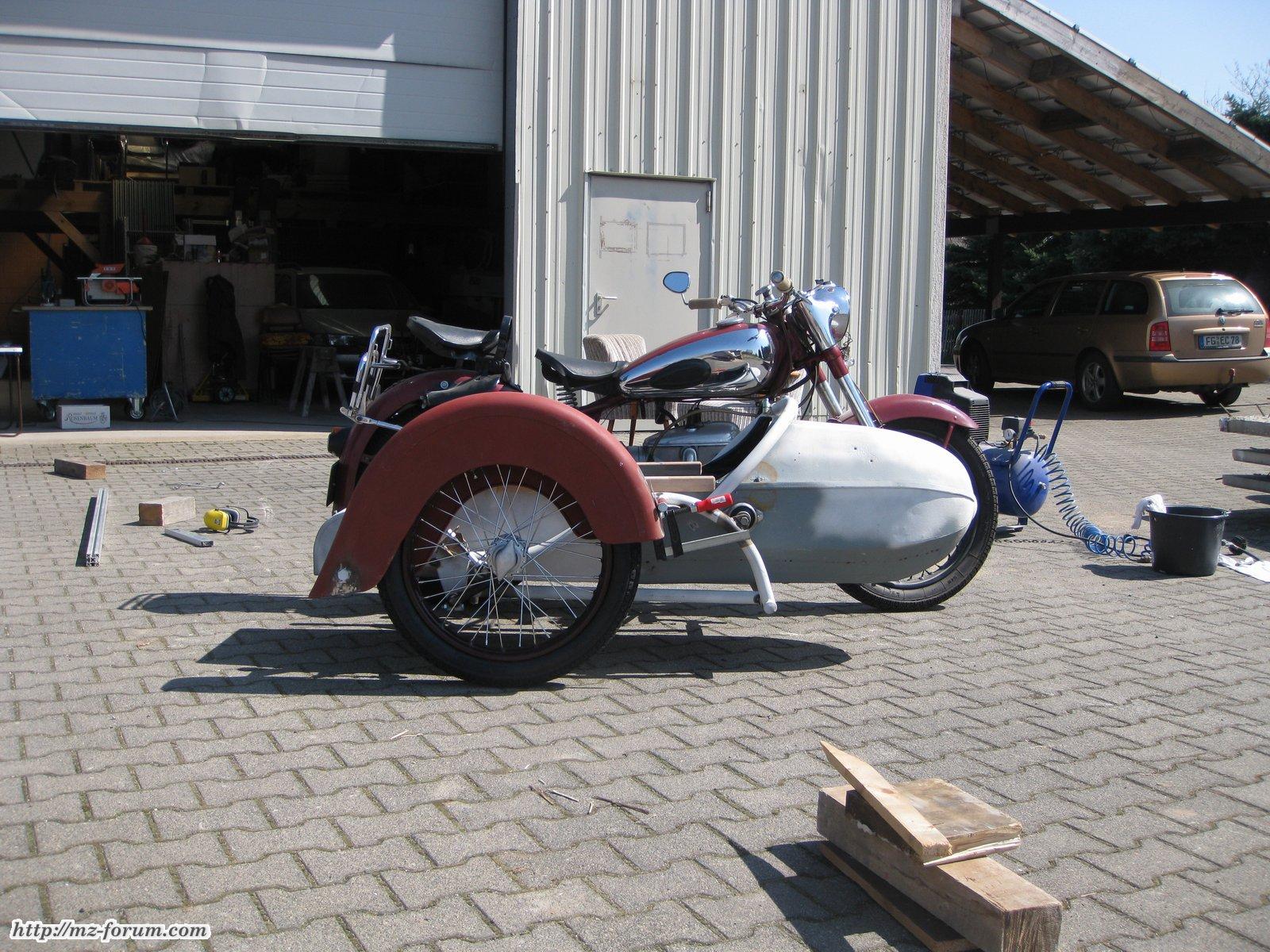

Aber Freunde - GroßerTag heute.
Erst mal meinen Bootsschein Nummer 6 bestanden - das reicht mir jetzt. Jetzt darf ich alles fahren, was ich wollte :D
Dann gings zur Halle und ans Beiwagenrad. Ich habe den Reifen ohne Montierwerkzeug montieren können. Ordentlich mit Fit eingeschleimt und dann ging er mit etwas Mühe über das Felgenhorn.
Nachdem ich den Beiwagen mit Holzklötzen in Position hatte und grob ausgerichtet hatte, dachte ich mir, es sein doch besser er würde auf dem eigenen Rad stehen. Doof war natürlich, daß ich noch keine Federunge hab. Also -> Gewindestange und Halteöse vereint und angepasst, bis es (in meinem Augen) stimmig aussah.
So sieht das dann aus :D
7954
7955
Dann ging es ans Ausrichten - manomann - gar nicht so einfach - aber ich habs hinbekommen
7956
7957
7958
Dann Proberunde - ei ei .. angestellt, wie der erste Mensch. Als hätte ich noch nie eine BK angekickt. Die Fuhre stand zwar 8 Monate ohne zu laufen, aber normalerweise macht das nix - viel zu kurz die Gaser getupft und dann noch beim dritten Kicken vom Kicker abgerutscht.
Und das hab ich alles noch auf Video - einfach nur peinlich. Ich muß das erst mal sichten und dann überlegen, ob ich es bei Youtube einstelle :oops: - Ich kann schon jetzt die Kommentare darauf lesen ...
Dann bin ich ein paar runden auf dem Hof gedreht. Ich muß sagen: "Kinders: gar nicht so einfach" - hätte die Fuhre fast beim Nachbarn in den Zaun gesetzt - und zwar nur, weil ich mit dem Teil auf einmal wie mit einer Solo fahren wollte.
'Da dann noch etwas Zeit war, habe ich mich mal weiter mit dem Einbau beschäftigt:
7959
7960
Ist noch nicht ganz so toll, aber ist nur so grob zussammengesteckt ...
more to come....

Beitragvon kutt » 18. April 2010 22:56
heute hab ich mal an der Federung rumüberlegt
Bein Probefahren kam der Nachbar mit seinem Trecker an und fragte, ob er mal mitfahren kann - so konnte ich die "Test" Federung mal ausprobieren - macht nen guten Eindruck
Fotos gibts später (hab noch keine gemacht)
