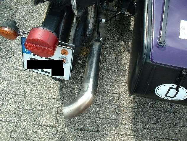

Beitragvon ETZeStefan » 16. Dezember 2011 18:41
ja aber der steht ja dan übern heck hinaus da länger und da giebt es doch wieder probleme beim tüv
ach egal hatte nur gefragt da meiner nachbaudreck ist und der vom gespann orginal

Beitragvon g-spann » 16. Dezember 2011 19:01
Ach was...guck mal, das war mal mein Auspuff; das Bild hab ich bei Thomas hier aus dem Forum gefunden:
