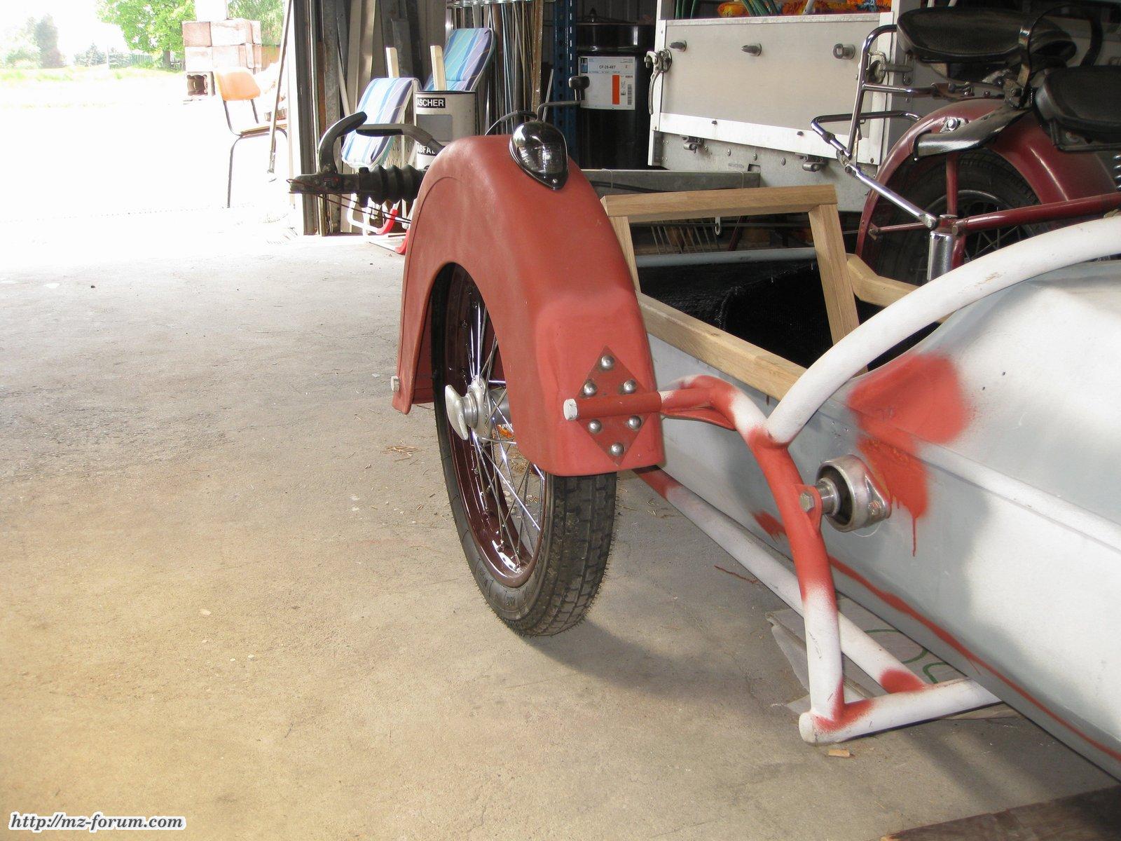

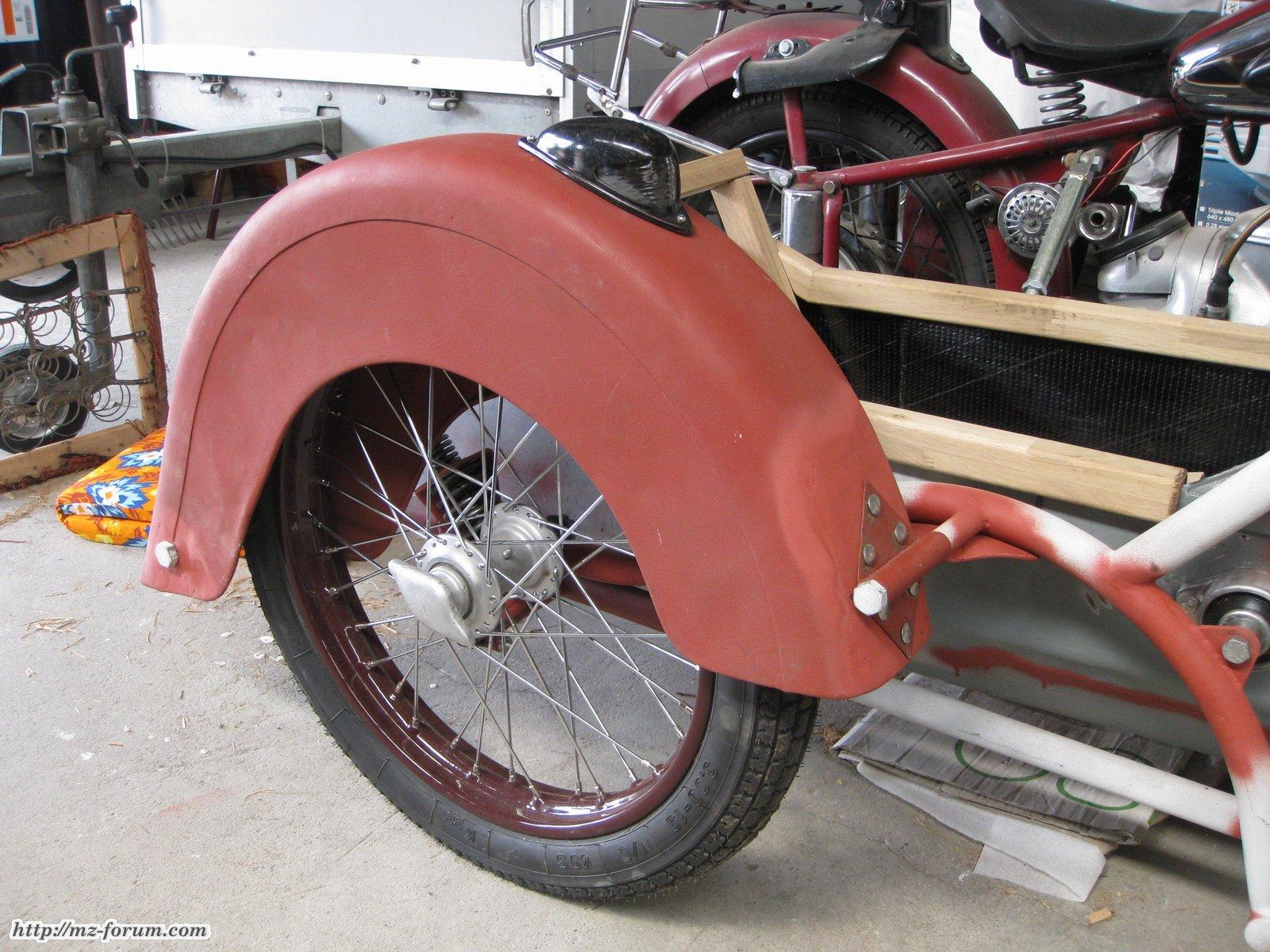

da der koti mit lampe:
8535
8536

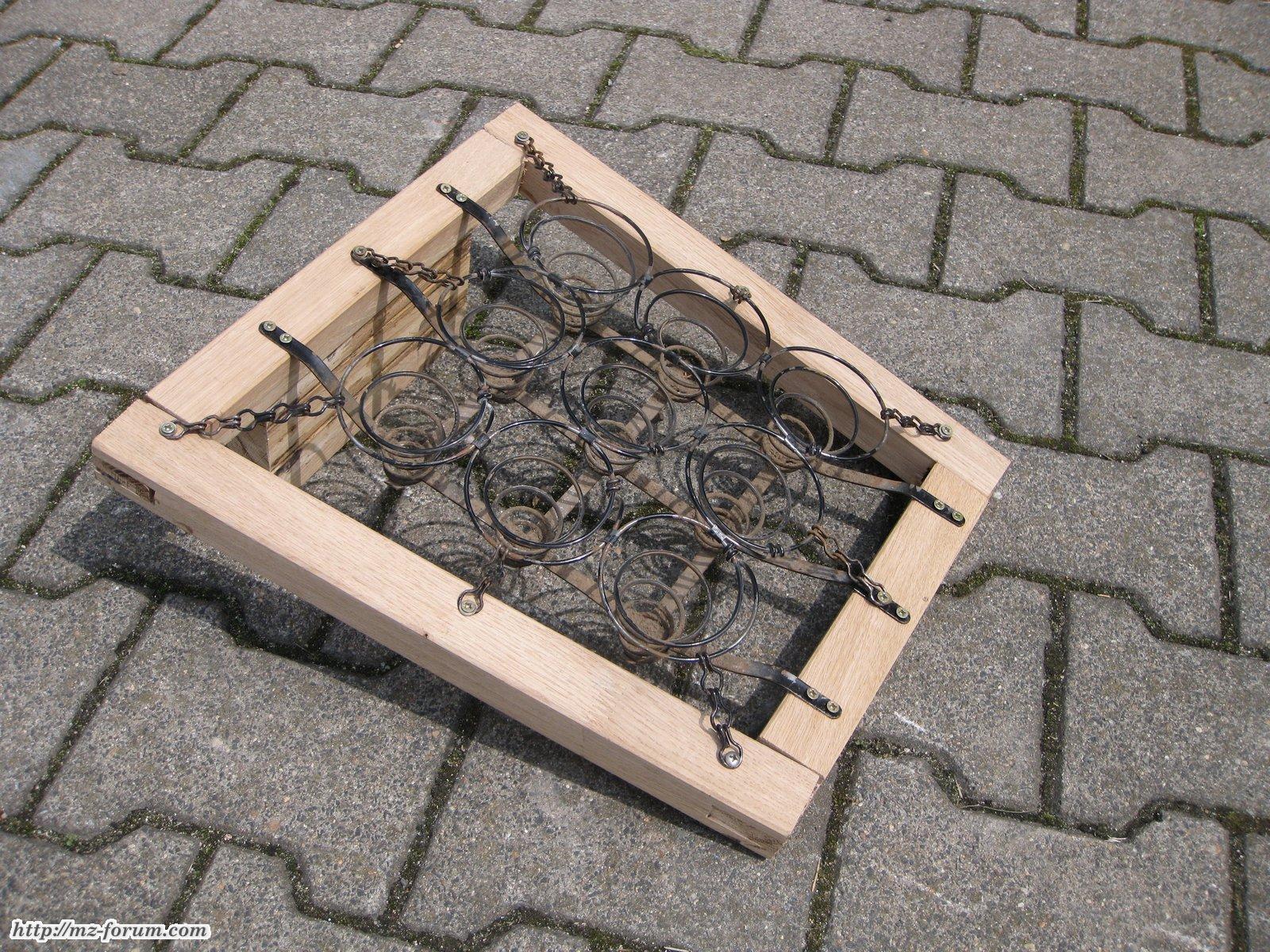

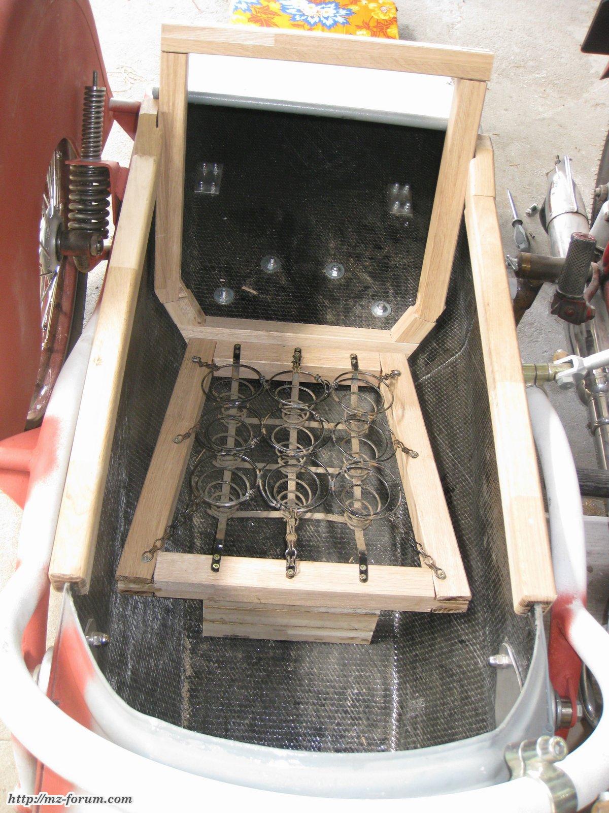

und hier der sitz:
8537
8538
ich habe dazu eine pn von einem nutzer bekommen, daß die idee mit dem federkern murks ist
also plan geändert und auf *päckchen wart*

oh, der herr haben federkern im seitenwagen... 8) nobel geht die welt zu grunde... :mrgreen:
sieht alles sehr schön aus.... :respekt:

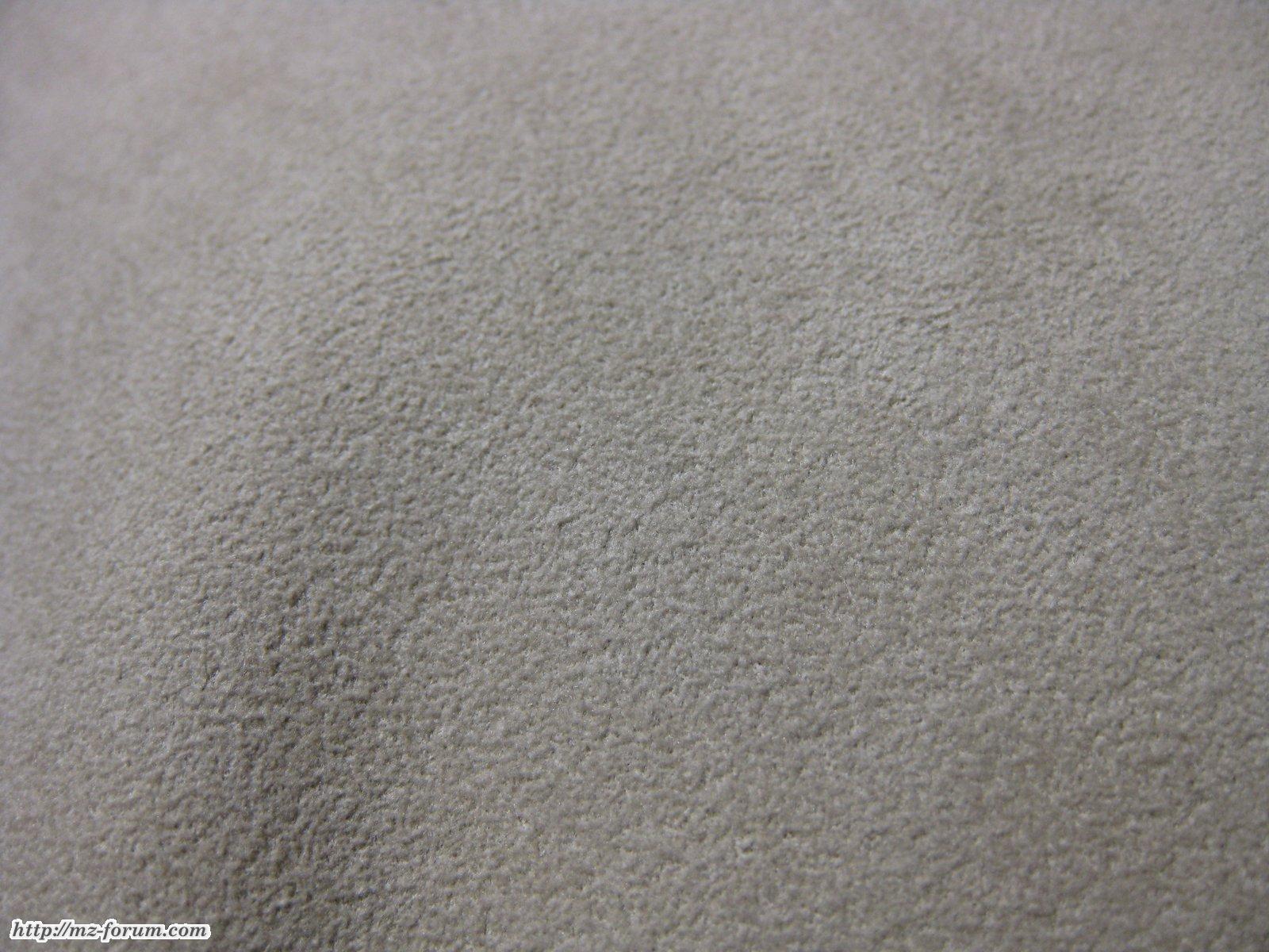

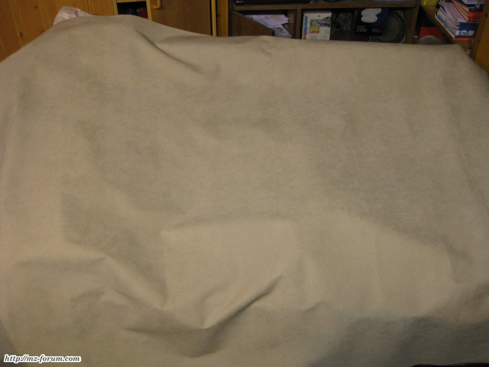

bezugstoff habe ich jetzt auch. es wird wohl ein helles [wiki=Alcantara (Mikrofaserstoff)]Alcantara[/wiki] werden, da der beiwagen an sich schon recht dunkel wird.
ein Bekannter hat mir ein paar m² mitgebracht. als ich gesehen haben, was das zeug kostet ist mir erst mal etwas schlecht geworden.
also auch in die richtung nochmal ein "dankeschön"

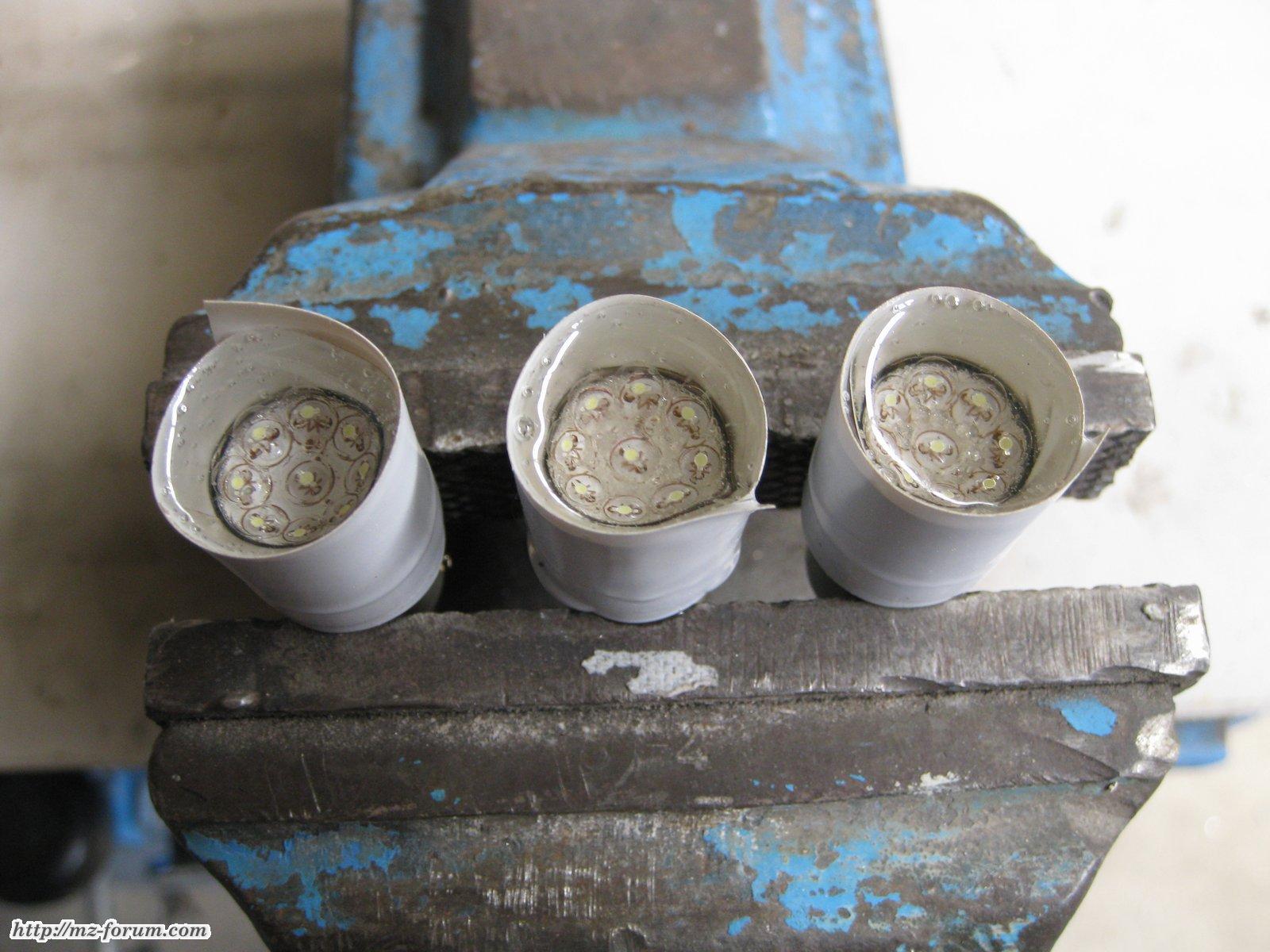

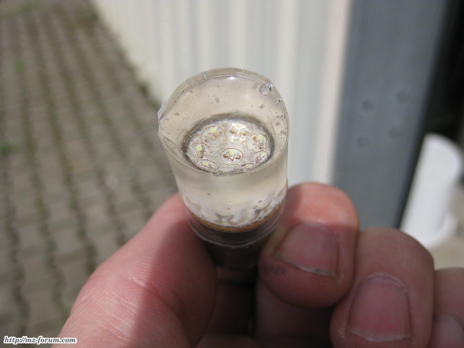

Erst mal mit den Lampen. Da die BK ja nur eine 45W Lima hat heißt es: Sparen!
Die LED Leuchtmittel leuchten nur nach einer Seite. Bei den alten Leuchten ist das total dämlich, da die Birne hochkant verbaut ist. Also habe ich mit einen Zylinder als Epoxydharz angegossen...
8664
8665
8666
den muß ich jetzt nur noch als die Form der Birne schleifen und matt machen
Da sind Bilder vom Alcantara. Die Vorteile von diesem Material (es ist kein Kustleder!):
- sehr reißfest (von Hand bekommt das es nicht zerissen)
- sehr robust
- gut formbar
- leicht
- toller Griff
nachteil:
- teurer als Echtleder
8667
8668
Das Material, was ich hier habe wird in den "Edleren" Ausstattungen von Audi verbaut. Die Farbe verfälscht etwas - es kommt der RAL 1015 (Hellelfenbein) sehr nahe. Also etwa so, wie meine ES lackiert ist. Die Farbe des ersten Bildes kommt dem realen sehr nahe.
PS: hätte ich den Fetzen bezahlen müssen, waren ca 300 Euro fällig gewesen. Aber eine Hand wäscht die andere - falls derjenige mal auf diesen Thread stößt: Danke!

Beitragvon vonwegen » 31. Mai 2010 20:21
Sparen und Sicherheit kann sich ergänzen. Basteln macht auch spass. Finde ich auch ne gute Idee die Led´s zu vergiesen. Es gibt aber auch Led´s mit Rundumlicht.

vonwegen hat geschrieben:Es gibt aber auch Led´s mit Rundumlicht.

Beitragvon samson-carell » 31. Mai 2010 20:37
kutt hat geschrieben:nachteil:
ist aber auch besser als Echtleder!
Im Sommer auf Echtleder sitzen, dir kocht das Wasser im Ar...!
Im Winter auf Echtleder sitzen, dir friert fast der allerwerteste ab!
Sommer oder Winter auf Alcantara, immer ein gutes Sitzgefühl!

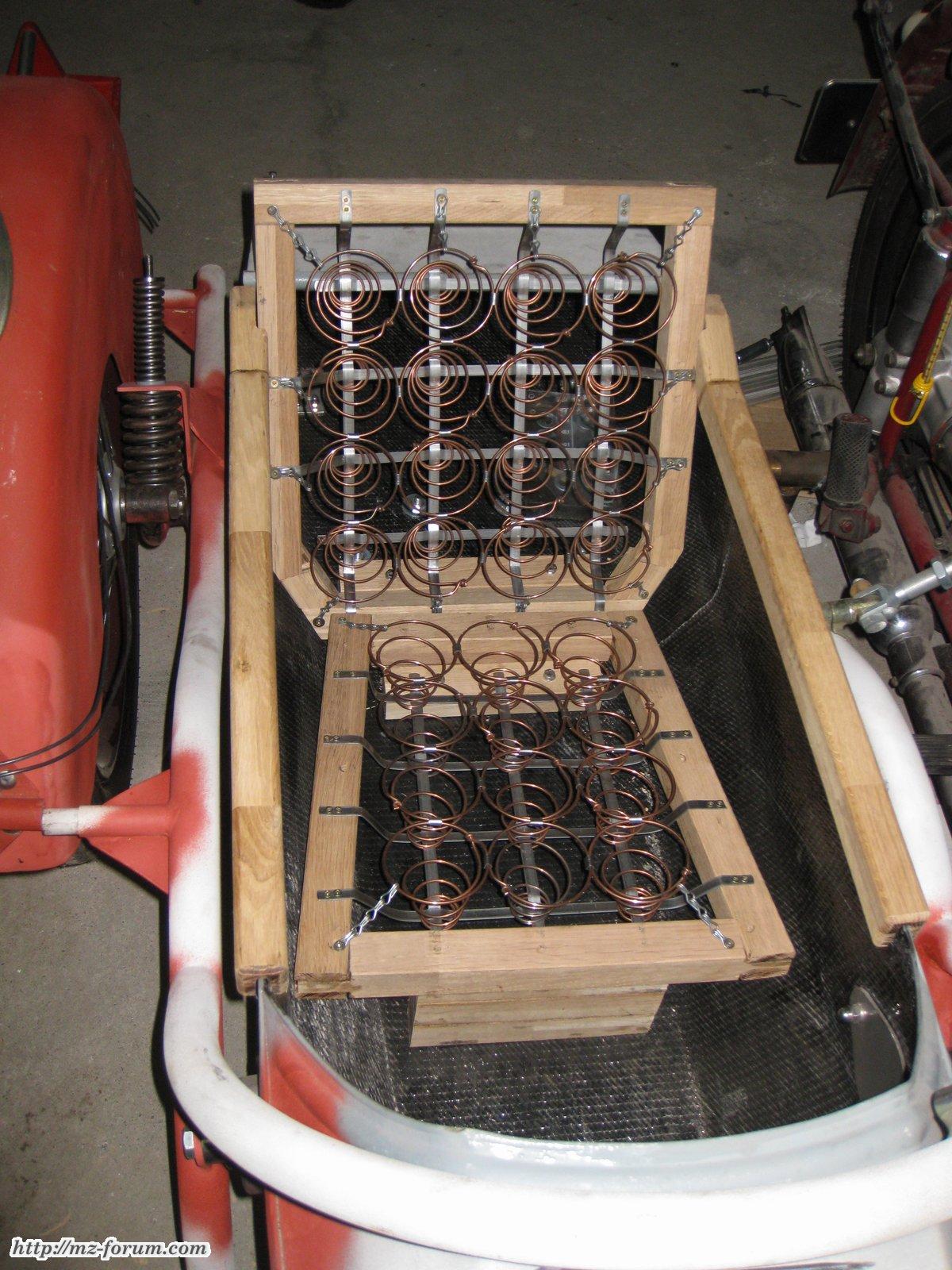

heute was die Sitzversion Teil II drann! Niegelnagelneue Federkerne :heiss:
8680
uuund!
8681
noch mal tausend Dank an samson-carell, der mich darauf hingewiesen hat, daß es die Federkerne auch neu gibt, mir welche versorgt hat und natürlich für den tollen Preis :D

kutt lass dich nicht ärgern, der federkern ist echt klasse... :gut:
