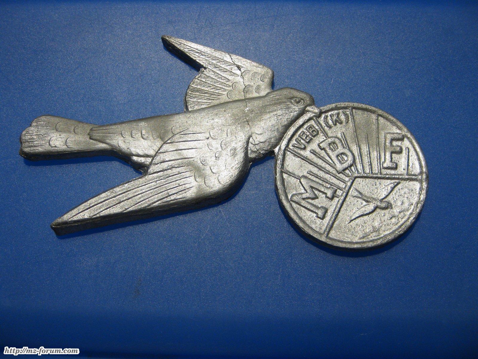

Ich lasse mir die VEB Falkensee Embleme nachgießen.
Ich könnte ein paar mehr machen lassen.
Hat jemand interesse?

Beitragvon kutt » 1. Oktober 2010 21:11
so freunde!
embleme sind da!
da mal "unbearbeitet"
10312
der "Riß" ist kein Riß, sondern ein "Huckel" - mit etwas Elan bekommt man den weg.
Von hinten
10313
Das müsste man noch wegschleifen - also dünner machen - eigentlich alles kein Problem
Ich habe mal ne halbe Stunde eher elanlos dran rumgeschliffen und poliert:
10314
10315
schaut schon schick aus.
Ich habe erst mal nur 2 Embleme, habe aber einfach mal ein paar mehr machen lassen. Ich hatte ja schon ein paar Anfragen ... wer also so ein Ding haben möchte, möge sich einfach melden.
Die Anzahl ist auf jedenfall limitiert - ist doch ein recht großer Aufwand...
PS: ein Bild vom anbaufertigen Emblem gibts auch noch - wenn ich damit fertig bin!
evtl kann man es schon auf der Burg begutachten ;)
