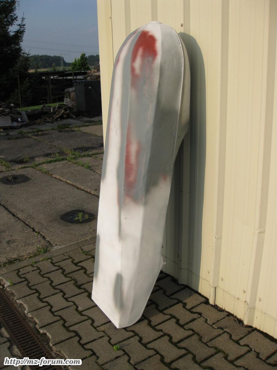

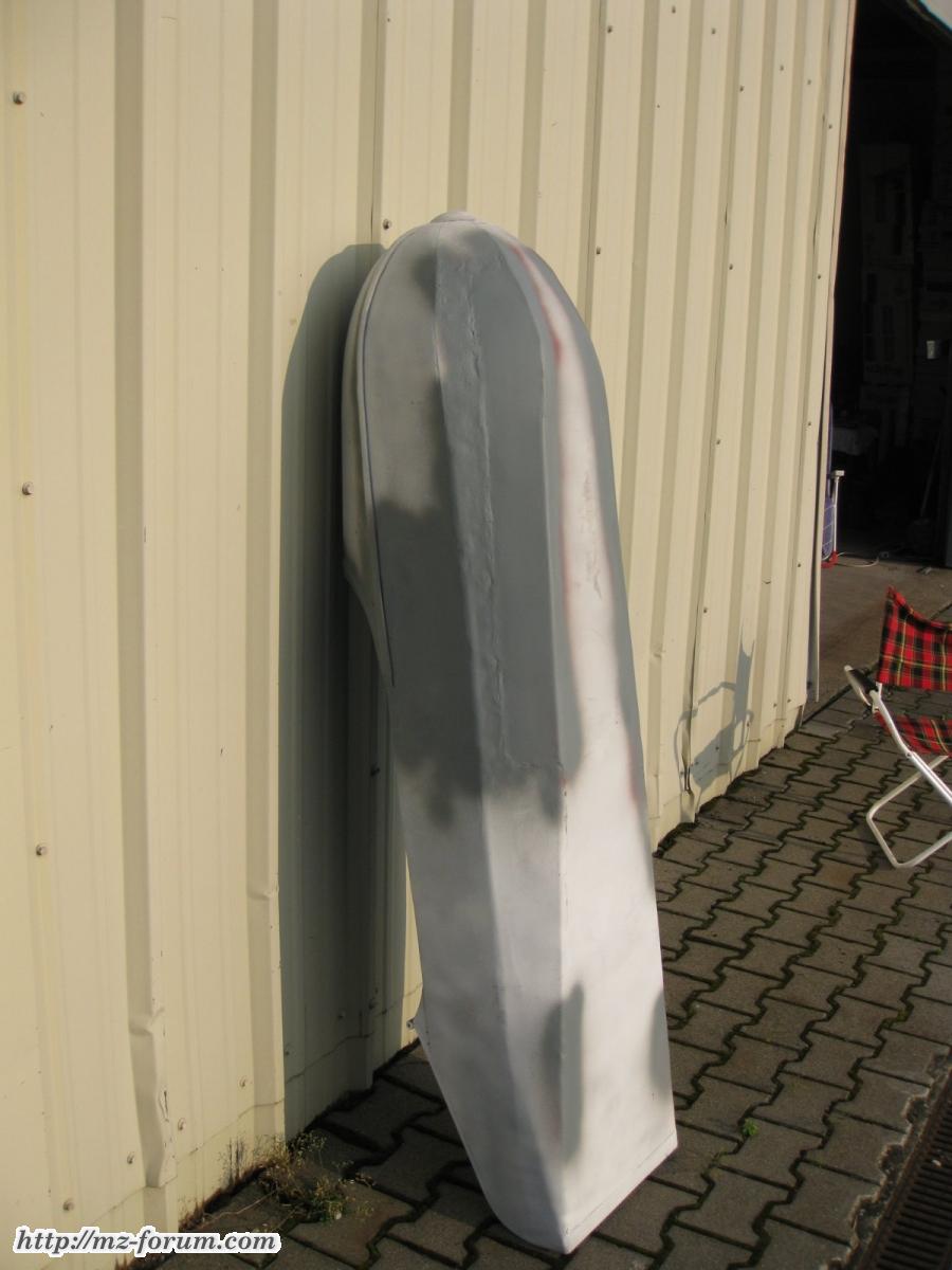

Beitragvon kutt » 27. Juli 2009 10:38
so .. mal ein statusbericht:
die schwinge hab ich mit viel mühe, wärme, rostlöser, großen hammer und 2ter person rausbekommen - ist auch schon weggeschickt, damit das gute stück eine neue lagerung bekommt. wie das mal aussah :nixweiss:
rad ist ausgespeicht - speichenbestellung ist raus
alle bleche, die vergammelt waren sind durch neue ersetzt (hat fast ne ganze flasche argon gebraucht :oops: )
gestern gings zum strahlgroßeinsatz
vermutlich heute: rostschutzgrund aufbringen
fotos gibts natürlich keine :unsicher: :unsicher: :unsicher: (hab vergessen welche zu machen)
PS: 2TaktPit sein Kardan ist auch mit durchgerutscht - jetzt warte ich nur noch auf die reparierten triebling
Ts Jens: deine Teile hab ich jetzt endlich auch mal geschafft zu strahlen
Beiträge: 18516
Themen: 601
Re: Falke Beiwagen
Beitragvon kutt » 12. August 2009 08:22
wieder mal was dazu:
Fotos!
4952
4953
4954
4955
Die Schwinge macht mir Dieter Heyne. Da ich keine Ahnung habe, wie die Schwingenlagerrung gemacht war (es gibt ja keine Teilelisten oder Rep. Anleitungen). Wird einfach eine neue Designt - die verschwindet dann in dem 30mm Rahmenrohr ;)
Für Speichen hab ich jetzt auch ein Angebot -> da geht eine Probespeiche heute raus.
Ich hoffe mal, daß ich einen Blitztermin bei dem Gespannbauer bekomme, wenn ich meine Guzzi zum Peppmöller schaffe ( :heiss: :heiss: :heiss: Edelstahlauspuff :heiss: :heiss: :heiss: ). Wär super, wenn das klappt - da könnte ich meine BK + SW-Rahmen mitnehmen. Schade eigentlich, daß keine 3 Mopeds auf meinen Anhänger passen (sry - bin schon wieder schwach geworden)
PS: geschweißt wurde damit:

hier mal ein paar Bilder von den Blecharbeiten:

Re: Falke Beiwagen
Beitragvon tippi » 13. August 2009 14:41
kutt hat geschrieben:mist .. :cry:
jeder sollte eine RT haben
Fuhrpark: MZ ...
tippi
Beiträge: 3412
Re: Falke Beiwagen
Beitragvon Lorchen » 13. August 2009 15:10
:ja: ;D
Beiträge: 34945
Re: Falke Beiwagen
Beitragvon pius » 13. August 2009 20:55
Hallo Kutt,
ich werde morgen mal ein paar Fotos von meinem Falke machen. Das Maß werd ich dann auch noch gleich nehmen.
Hoffe es hilft.
