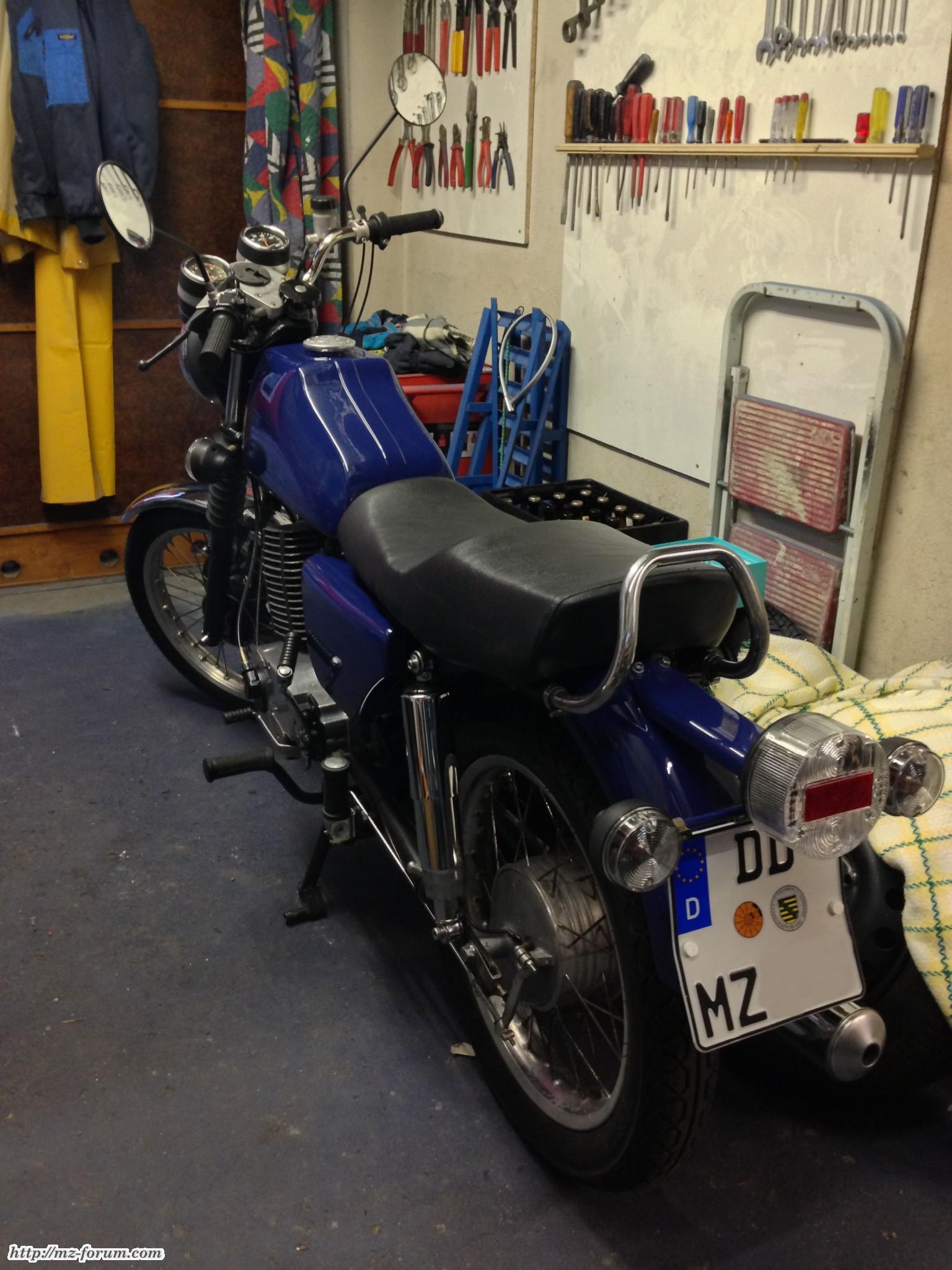

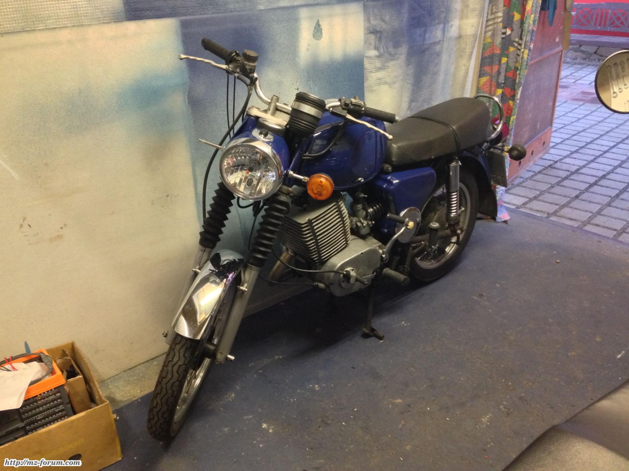

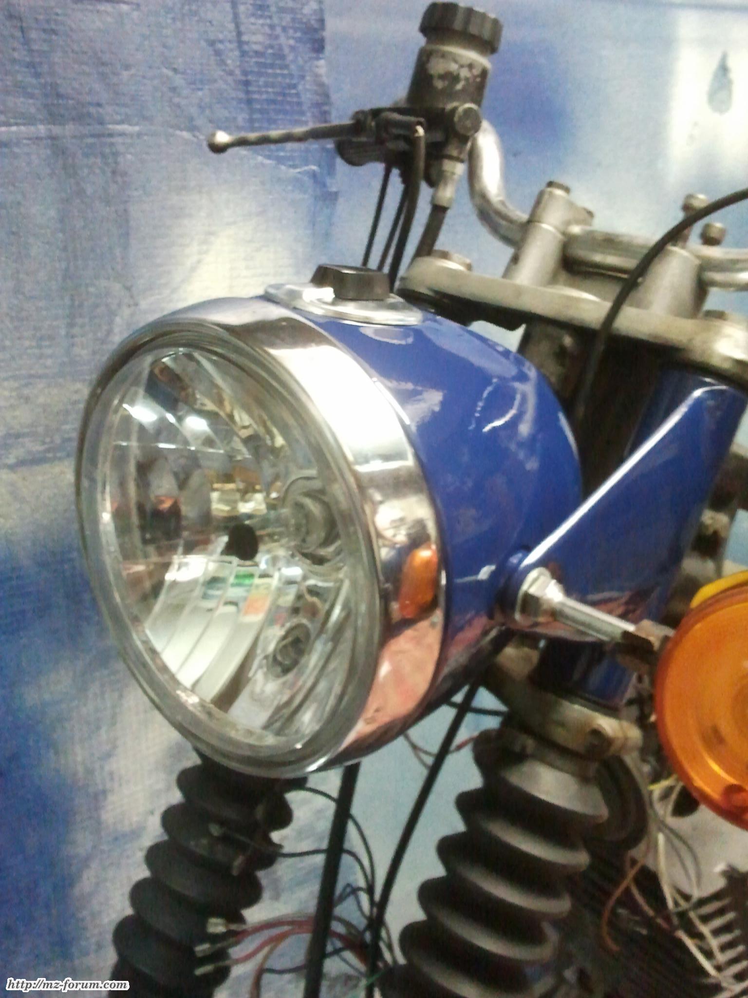

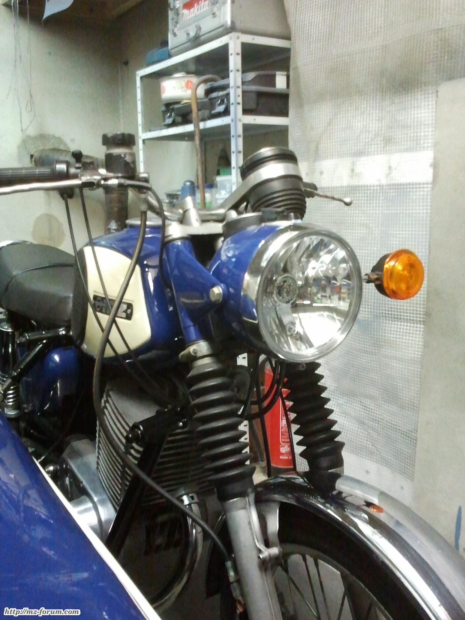

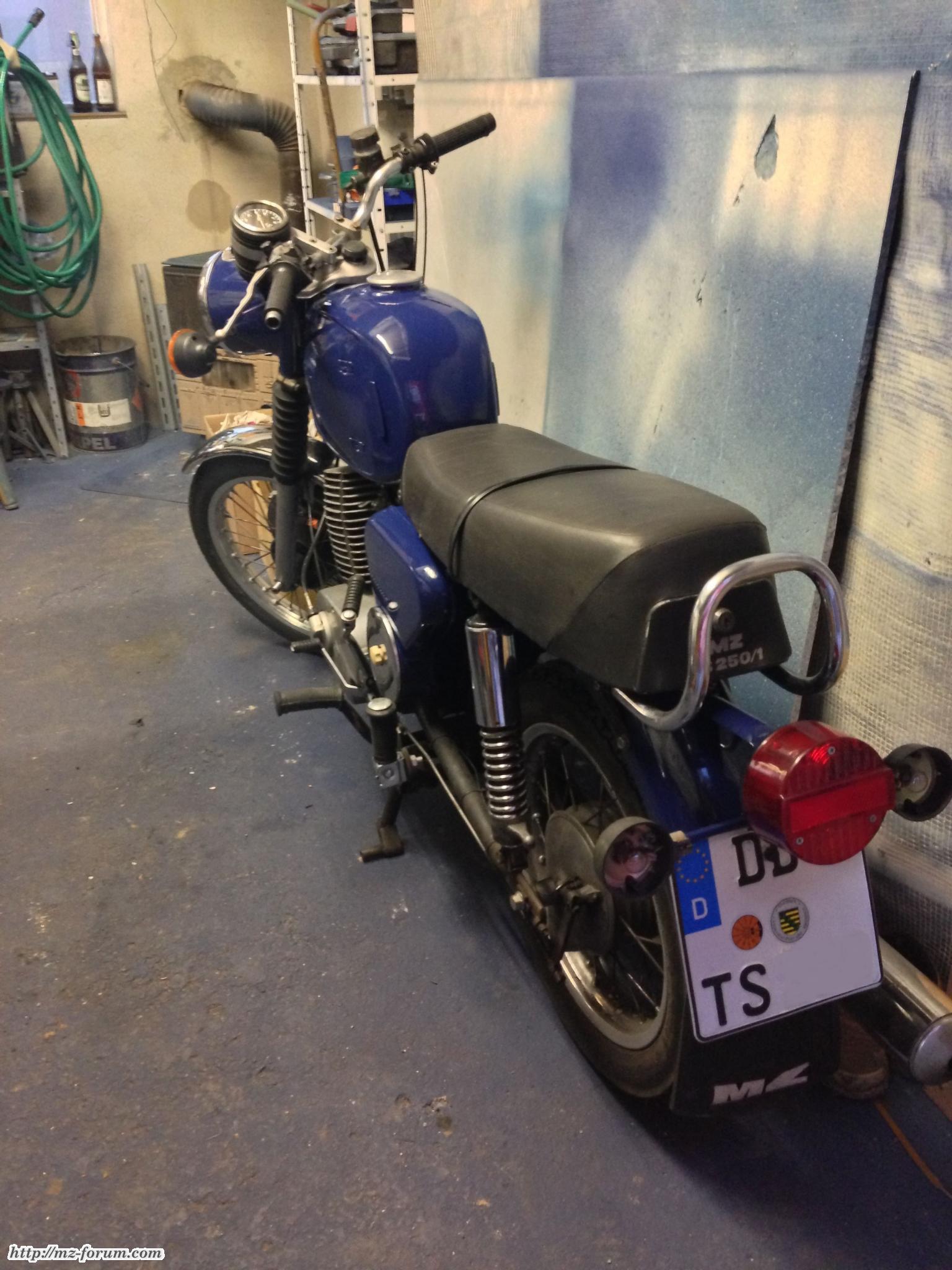

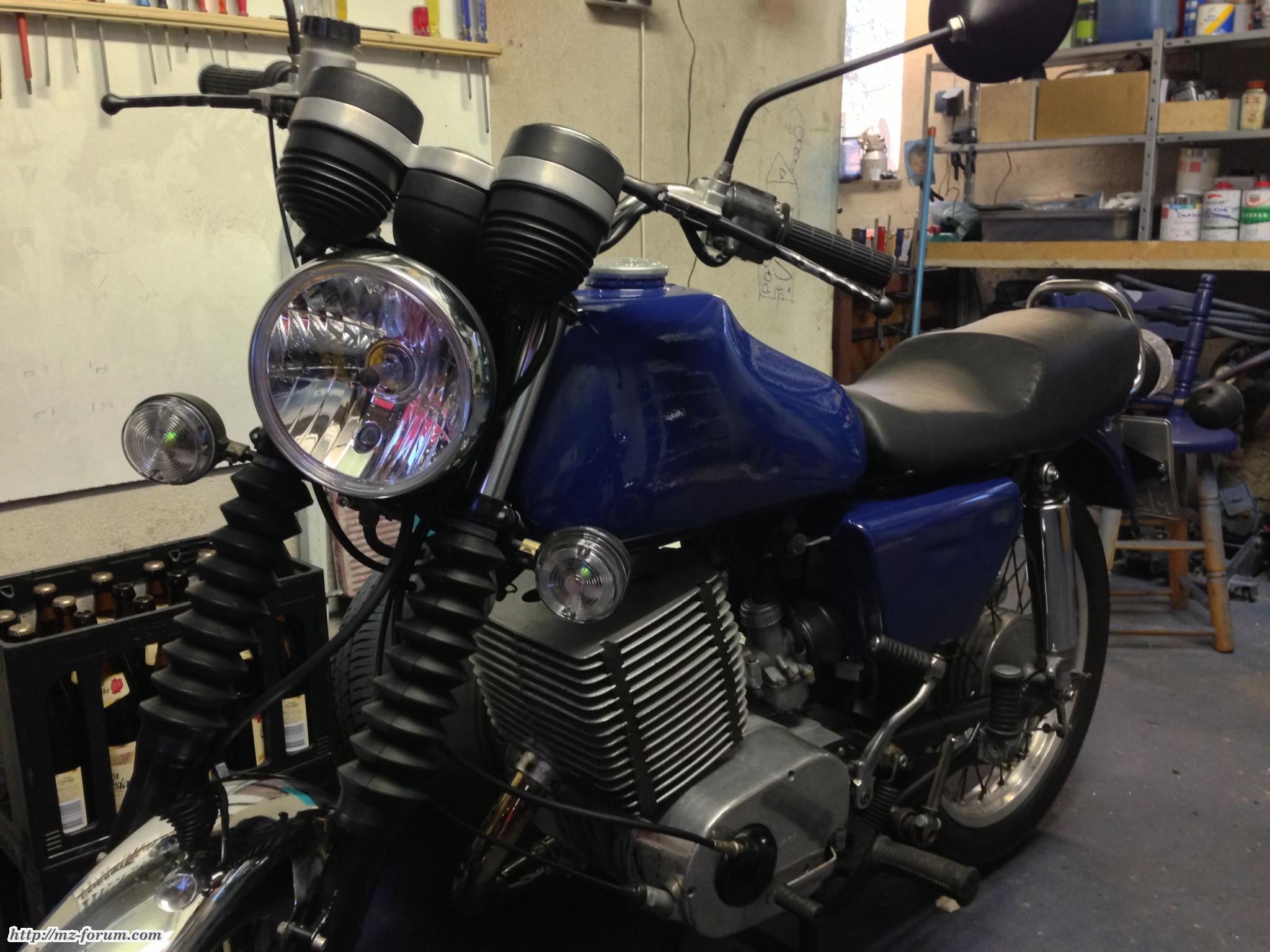

Sooo,
es gibt wieder neue Fortschritte.
am Freitag abend haben wir uns mal wieder die Zeit um die Ohren geschlagen und an den Baby`s gebaut.
Falk hat seine Elekrik inner Lampe begonnen :wall:
Und ich hab der Weil mein Motorrad zusammengebaut :mrgreen:
Nach diversen Grübeleien über den Sinn über kaputte Sicherungen, deren Ursache, und letzten Endes dem Ergebnis, dass Wasser im Blinker die Ursache war :aerger: Sah das Tag-(Nacht)-Werk dann so aus:
1998719983
Am Sonntag abend dann ne schöne Runde gedreht, und in der Nacht dann noch schnell die TS vom Falk zusammengebaut (Schlafen kann man am Schreibtisch 8) ). Ergebnis:
199821998419985
Denke es kann sich sehen lassen ... :mrgreen:

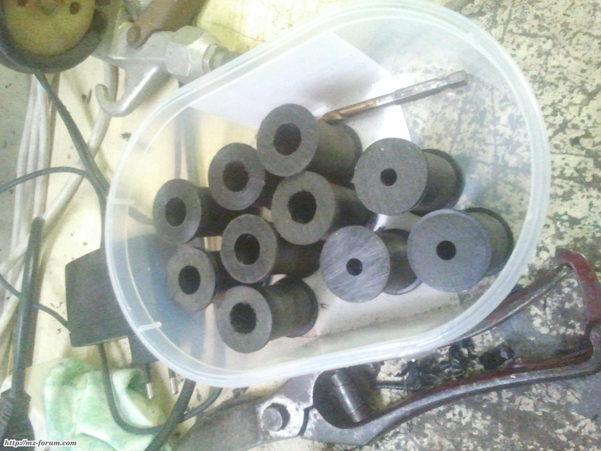

Beitragvon Baustellenraser » 23. April 2013 19:50

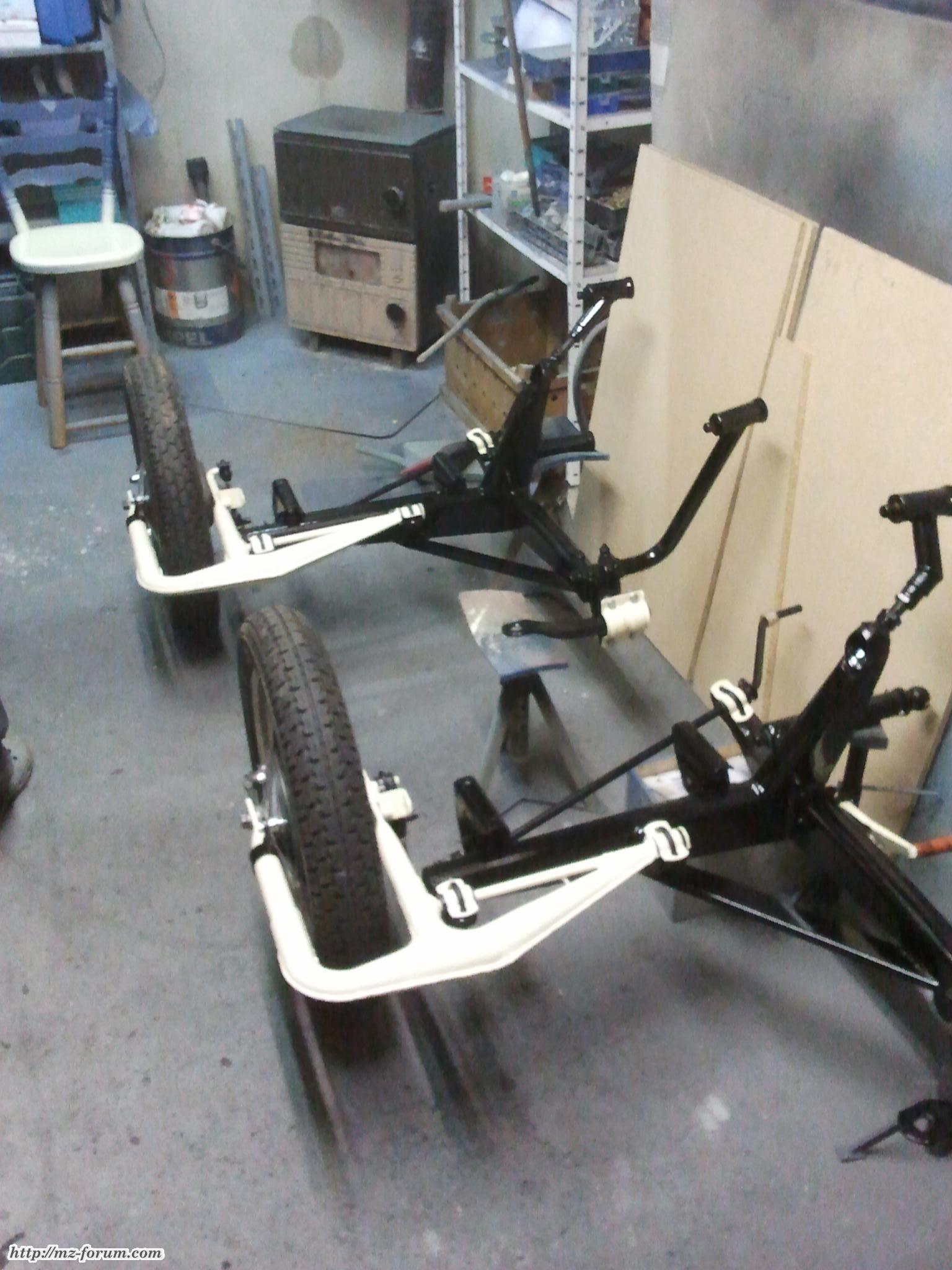

Sodelle es ging weiter,Fahrgestelle hat Robert strahlen lassen,grundiert und dann ham wir die schööön Schwarz lackiert.
20041 20042
Die POM BUCHSEN sind auch fertig,nen Kollege hat die mir mit ner japansäge mit ner 0.2mm Blatt getrennt!Astrein !
20040
...jetzt erstmal Alu weiter polieren

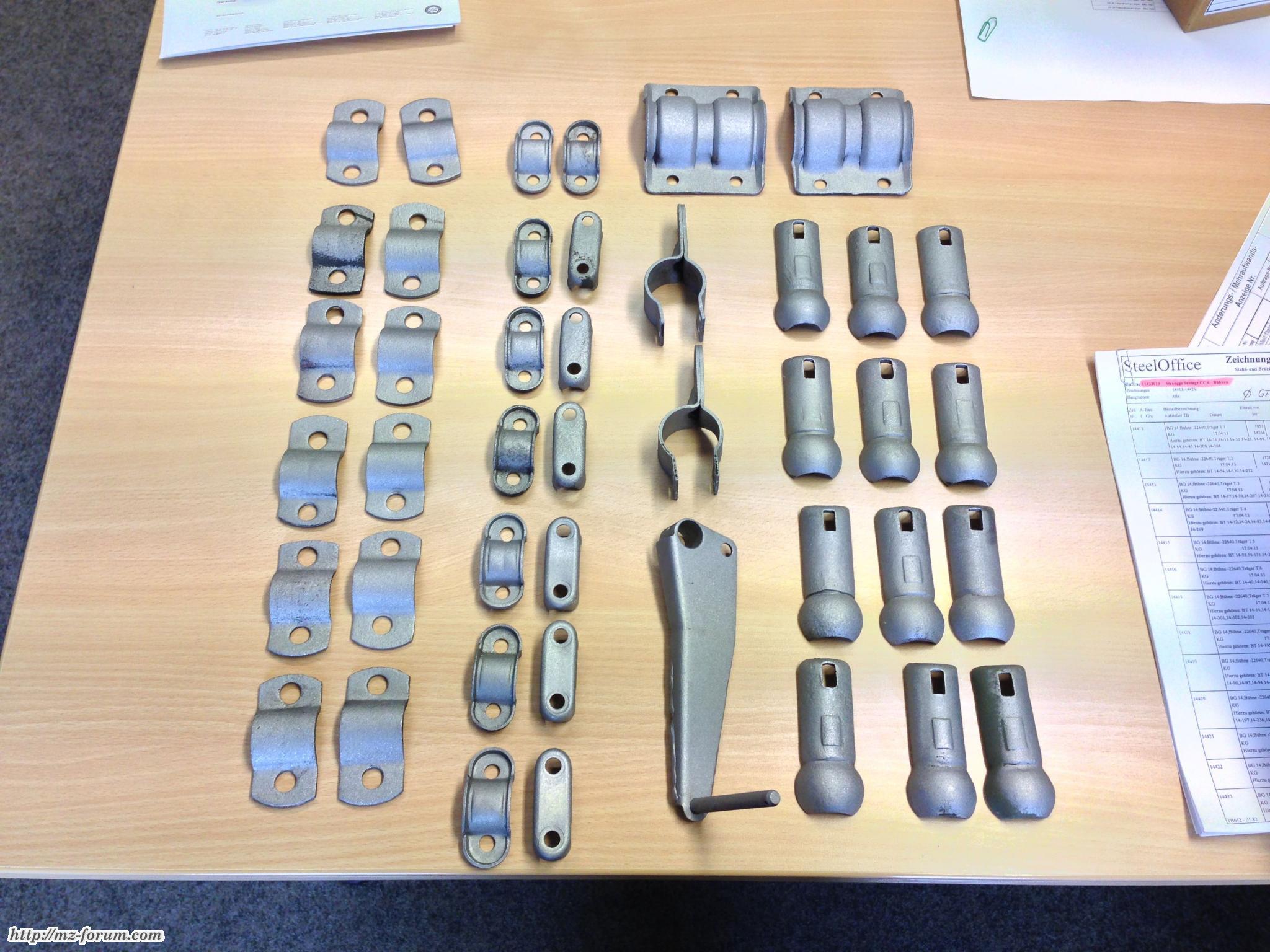

Beitragvon schwarzer_milan » 24. April 2013 13:24
Also zu einer Ausfahrt sag ich selten "nein"
Die damenwelt fügt sich dann meist, oder fügt uns eben ... :bindagegen: :abgelehnt: :flehan:
Sonntag nachmittag wäre sicher mal ne gelegene ablenkung vom ganzen sanierungsgedöhns ...
hab noch paar Bilders beigelegt,
Kleinteile sind nu auch endlich gestrahlt, und werden zeitnah gezinkdingst ...
20057200562005520054

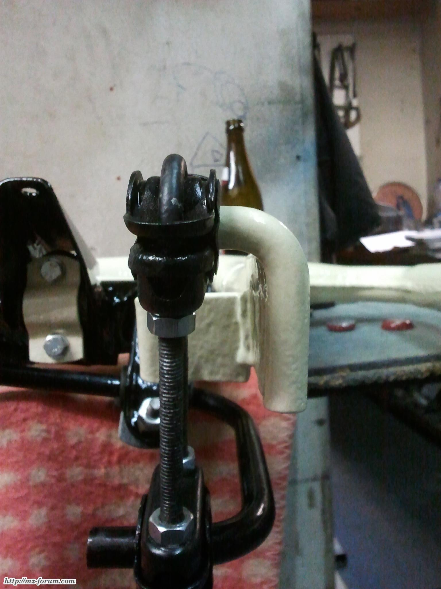

Zum entspannen am Sonntag haben wir uns etwas Montage gegönnt.
Beide Fahrgestelle wurden montiert,dabei ist uns aufgefallen dass es unterschiedliche Schwingen gibt.
Bei Robert ist die Stabiaufnahme unterhalb der Steckachse, bei mir oberhalb.Gefahr hierbei ist,dass die Steckachse an der Krampe fürn Stabi schleift wenn die zuweit auf die Aufnahme geschoben wurde.
Meine Schwinge 20095 Roberts 20096
Und so siehts jetzt aus,heut wird ein boot montiert denke ich.
20098 20097
Die POM Buchsen haben fast überall gepasst ,musste nur ein zwei mal bissl aufreiben.
Am Stab Rechte Seite macht sich Gummi besser,da die Aufnahme schon leicht im Bogen des Stabis sitzt.

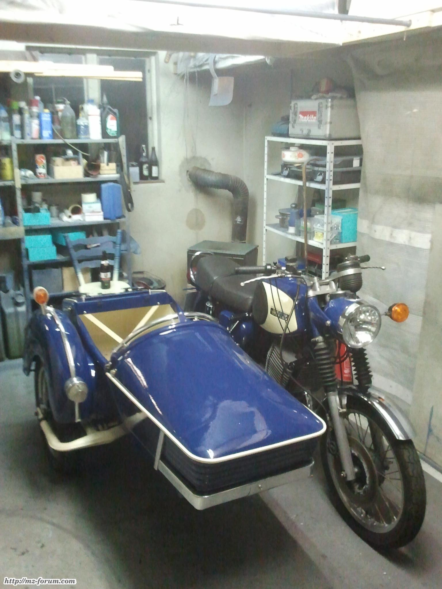

Beitragvon Baustellenraser » 2. Mai 2013 18:58
Sodelle, das Ziel ist fast erreicht,gestern Abend fand die erste hochzeit statt, Herr Superelastik nahm Frau ETZ 250 zur Frau.ein wunderschönes Paar ,nicht wahr!?
Es werde Licht
20112
Klappe auf 20113 klappe zu 20114

Beitragvon NKing » 5. Mai 2013 23:16
Hallo Falk,
Hallo Robert,
ich habe mir heute mal auf einer Stippvisite bei Robert die Kunstwerke TS & ETZ inkl. zugehöriger Anhänge angeschaut. Ich kann nur sagen - immer noch sehr schön und immer noch beeindruckend. Lasst Euch nicht unterkriegen - Ihr schafft das. Für den TÜV Termin drücke ich ganz fest die Daumen!!!
Und ich habe auch noch was gelernt - es gibt ETZ´s die deutlich älter sind als eine TS - das wusste ich noch nicht. :oops: Weiß vielleicht jemand der Profis, wie lange die TS und die ETZ paralell in Zschopau gebaut wurden?
Beste Grüße
PS.: Und nur mal so - weil niemand von Euch rauskam zum Spielen - ich hatte extra die ETS genommen um sie Dir, mein lieber Falk, mal vorzuführen - habe ich mir die RD geholt und bin meine Runde Dresden-Malter-Dipps-Glashütte-Borthen-Dresden gefahren. Eigentlich wollte ich heute kein Bild vom Lerchenberg hier zeigen. Ist aber mit den folgenden Bildern wirklich eine Premiere.:oops:
Mir klang aber Roberts heutige Aussage "...mal nach etwas größeren schauen" in den Ohren. Ich habe dann meine K1 in der Garage gesehen - ich bin sie jetzt über 2 Jahre nicht mehr gefahren. Also die Sonne schien... Und ganz ehrlich - die K1, also wie soll ich sagen - meine Mundwinkel sind noch jetzt ganz weit oben. Warum ich sie jetzt so lange Links liegen ließ :shock:
Hier ein paar Bilder:

Beitragvon Baustellenraser » 6. Mai 2013 23:54
Das kann sein,bleibt erstmal so weil Grad fast fertig.
Ich lasse mal wieder Bilder sprechen
20147 20148 20149

Beitragvon NKing » 7. Mai 2013 00:12
Hallo Falk,
ein sehr schönes TS 250 - Gespann aus Dresden und das Kennzeichen passt so ausgesprochen gut! :love:
Beste Grüße zur guten Nacht auch an Robert
PS.: Was mir beim Betrachten Deines TS Gespanns auffiel - die Kugel am "niegelnagelneuen" Klappenaretierungshebel (wie heißt der Hebel eigentlich wirklich!?) fehlt noch. Eigentlich wollte ich Dir im ersten Augeblick den "eightball" empfehlen - http://magic8ball.de/bilder/logos/billardkugel.jpg - die "8" hat aber inzwischen jeder. :bindagegen:
Daher spreche ich mich jetzt ganz deutlich für die "Zwei" aus - passt einfach farblich vieeeel besser zur TS - http://www.typ-17.de/images/product_ima ... k02_p1.jpg :bindafür:
PPS.: Jetzt bin ich wirklich neugierig geworden - ich will auch so eine Kugel. Entweder ich finde jetzt eine Platz an der ETS wo ich sie anbringen kann oder ich muss mir für die kleine ETS auch einen Seitenwagen organisieren. Ach so, um diese Kugelfarbe geht es bei mir :oops: : http://www.nanook-shop.de/media/images/info/10821.JPG
