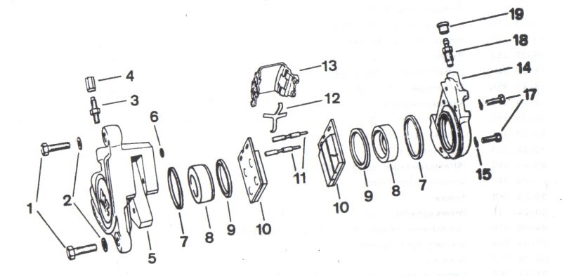

Gescheitert bin ich dann an dem, was wirklich Platt ist. Die Bremszange. Die Kolben kommen nicht raus. Die sitzen so heftig fest und sind so verkrotzt das sich da rein gar nichts tut. Nachdem selbst beim vorsichtigen hebeln der Kolben dann den ersten Schaden genommen hat, ging ich etwas gewaltsamer vor. Auch das brachte kein Erfolg.
Jemand nen Tipp? Oder besser gleich ne gebrauchte Zange aus der Bucht?

Versuch mal die Kolben mit Pressluft rauszupusten :ja:
Beiträge: 8887
Re: (fast) offizieller Gespann Inhaber :)
Beitragvon Mainzer » 13. Oktober 2019 19:15
Kolben mit der Pumpe rausdrücken oder mit der Fettpresse (Achtung, Sauerei!). Danach richtig sauber machen.
Beiträge: 5764
Beitragvon irreversibel » 13. Oktober 2019 19:16
UlliD hat geschrieben:Versuch mal die Kolben mit Pressluft rauszupusten :ja:
Daran hatte ich schon gedacht :) 8 Bar waren denen Egal.
Mainzer hat geschrieben:Kolben mit der Pumpe rausdrücken oder mit der Fettpresse (Achtung, Sauerei!). Danach richtig sauber machen.
Könnte ich morgen nochmal probieren. Wobei die Fettpresse sehr wahrscheinlich nicht funktionieren wird will ich behaupten. Da 8 Bar Luftdruck auch schon egal war.

Fettpresse macht mindestens 200 bar. Deswegen sollte man nicht versuchen, die mit dem Finger abzudichten. Das geht direkt durch die Haut durch.

Beitragvon ea2873 » 13. Oktober 2019 19:51
nächster Vorteil der Fettpresse, die Kolben fliegen nicht in der Gegend herum, da sich das Fett praktisch nicht komprimieren lässt.
Darauf achten dass beide Kolben gemeinsam kommen, schön langsam, wenn nur einer kommt, diesen z.B. mit Schraubzwinge fixieren und pumpen bis sich der andere auch bewegt, dann beide gleichmäßig rausdrücken.

Du solltest die festsitzenden Bremskolben vorher großzügig mit Kriechöl behandeln, ruhig ein paar Tage einwirken lassen.
Danach, wie beschrieben, mit Druck. Ich bevorzuge Luft, macht weniger Dreck. Egal wie, den Anschlusschlauch des Kompressors/der Fettpresse sicher verschrauben, den Bremssattel dick in Lappen o.Ä. einwickeln und sichern. Versäumt man das hat man entweder reichlich Fett in der Gegend oder der Glaser bzw. der Abdecker muss unter Umständen erscheinen. :shock:

Bei Luft wäre ich vorsichtig. Ist kompimierbar und entläd sich dann schlagartig, so ein Geschoß eitert schlecht raus...Mit einem Medium wie Fett gedrückt, wird der aufgebaute Druck 1:1 auf den Kolben übertragen.

Ja also Fettpresse, eine mit Handhebel, hab ich. Auch Schmiernippel und co. ist alles soweit vorhanden das ich nicht plötzlich Mittellos da stehe.
Da der Hauptbremszylinder schon gereinigt und neu gedichtet ist, versuch ichs dann doch mit der Presse. Kriechöl ist schon drauf und drin.
Allerdings bin ich mir grade nicht so sicher, ob ich den Sattel nicht schon komplett zerstört habe. Es gibt 2 Kanten mit Fugen für die Dichtmanschetten. Die innere/obere ist offenbar der Kolben selbst. Die äußere/untere, scheint Starr als Führung zu sein und scheint auch in keinem Reparatursatz bzw. als Ersatzteil erhältlich zu sein?

Beitragvon Marwin87 » 14. Oktober 2019 07:55
Mach doch mal ein Bild von den Schadstellen

Beitragvon muffel » 14. Oktober 2019 08:01
Hast Du Dir sowas in der Art vorher mal angeschaut? :nixweiss:

Bild kann ich später noch nachreichen. Hat sich aber meiner Meinung nach erübrigt. Das mit der Fettpresse hat wunderbar funktioniert.
In dem Gussblock der Zange selbst ist nochmals eine Gefräste Aluschale in der am Rand die Dichtung für den Bremskolben eingelassen ist. Diese habe ich oberhalb des Dichtrings großzügig zerstört. Aus Dummheit lernt man. Ich werde mir dann in der Bucht einen gebrauchten bestellen.

Die Bremse vom Beiwagen tut absolut gar nichts! Wir haben bestimmt eine halbe Stunde versucht zu entlüften.
Das ganze Galama werde ich ausbauen und ausgebaut auf Funktion prüfen. Ansonsten muss min. leider ein neuer Hauptzylinder her. Auch werde ich auf den Ausgleichsbehälter dafür zugreifen. Für den Quark mit dem Schlauch hab ich keine nerven.

Hab den Hauptbremszylinder und den Nehmerzylinder vom Seitenwagen demontiert, zerlegt, gereinigt wieder zusammengebaut. Die verbliebene Leitung freigeblasen und mit frischer Bremsflüssigkeit gespült.
Das entlüften war ein wenig tricky. Erfordert glaub eine Menge Geduld. Da ich sowas nicht besitze: Leitung mit einem Mischer vom Injektionsmörter verlängert, Bremsflüssigkeit somit komfortabel eingefüllt, Handpumpe auf Druck und so lange bei unbetätigtem Pedal Bremsflüssigkeit vom Hauptzylinder zum Nehmer gepumpt bis klare Flüssigkeit ankam. Noch fein entlüftet und das Thema war schnell durch. Der Seitenwagen verzögert nun theoretisch. Praktisch muss ich den Exzenter noch einstellen bzw. austauschen weil Spiel im Pedal. Auch das Kabel vom Seitenwagen habe ich getauscht, da dies bereits üppig mit Panzertape geflickt war. Ist nun auch neu.
Da das Gespann einen sehr starken drall nach rechts hatte beim fahren, hab ich kurzerhand mich im Einstellen der Vorspur versucht. Die dürfte jetzt irgendwo bei ~50 mm liegen. Gespann fährt wunderschön geradeaus ohne drall in irgend eine Richtung und auch bei 50-60 konnte man problemlos den Lenker los lassen.
