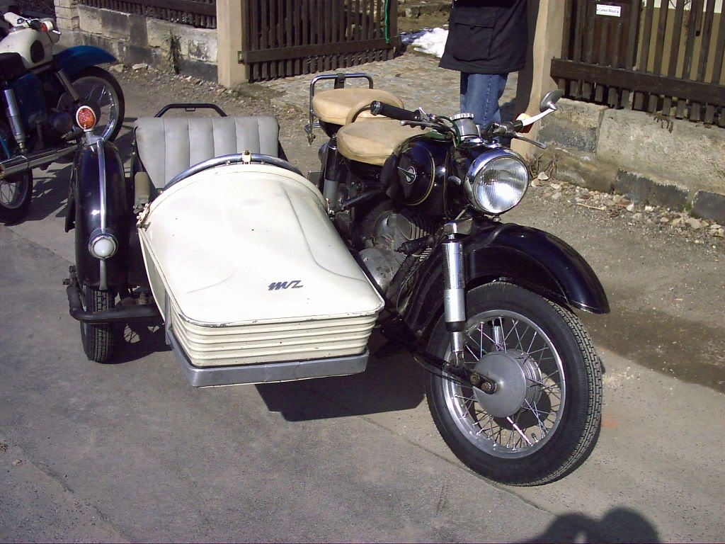

Endlich geschafft!!!
Heute habe ich mein Eisenschwein (ES 250/1 mit SE) durch die Vollabnahme beim TÜV bekommen und die Maschine zugelassen. Beim TÜV war's völlig unproblematisch, hat natürlich auch alles funktioniert. Meine ES war ja als Solomaschine eingetragen und war jetzt zum Gespann umgebaut. Bis da alle notwendigen Daten gefunden waren, hats ein bisschen gedauert. In der Zwischenzeit gabs aber Kaffee und wir haben nett geplaudert. Der Prüfer hat mir von seinem Kollegen mit nem ES 300 Gespann berichtet, der heute leider nicht da war.
Na, wie auch immer, jetzt ist das Gespann abgenommen und zugelassen. Hab natürlich sofort eine 100 km Tour gemacht, die das Eisenschwein zwar mit gemächlichem Tempo, aber sonst mit Bravour überstanden hat.
Hatte nach 25 Jahren wirklich vergessen, wie schön Gespannfahren ist. Nach kurzer Zeit kam mir die die Fuhre auch gar nicht mehr so schwammig vor wie bei den Probefahrten. Und dabei sind die SW-Einstellungen ganz sicher noch nicht optimal. Habe bemerkt, dass die ES X- statt O-Beine hat. Da muss ich nochmal ran. Wollte aber auf jeden Fall erstmal die Vollabnahme hinter mich bringen.
Ob ich allerdings mit dem ES-Gespann nach Elbe komme, ist noch fraglich. Die wiederentdeckte Langsamkeit hat zwar ihren Reiz, aber die 300 km mach ich vielleicht doch lieber mit der Silverstar. Es sei denn, ich habe bis dahin ein Rotax-Gespann .......

Andreas, da kommst Du auch noch hin - plötzlich ist alles fertig. Und dein Gespann dauert vielleicht etwas länger, wird aber viel schöner als meins.

gr-omit hat geschrieben:sodass ich mir ein Bild über die Sturz-Einstellungen machen kann?
Berni
Versuchs mal mit 0° unbelastet
(Es gibt übrigens auch eine MZ-Anleitung für den SW-Anbau)

Da brauchste kein Foto, es gibt eine Grundregel: Beim Schwingengespann muss die Maschine UNBELASTET absolut senkrecht stehen. Wenn dann der Fahrer draufsitzt, hat die Maschine den richtigen Sturz. Den Rest macht man mit der Spur des Seitenwagens. Und zwar macht man das so: Auf leicht abschüssiger Strasse die Maschine auf die normale Reisegeschwindigkeit (in deinem Falle ca 80 km/h) beschleunigen und dann Kupplung ziehen, im Idealfall läuft das Gespann gerade aus. Aber nach einer Spurverstellung immerwieder prüfen, ob die Maschine unbelastet senkrecht steht. Deswegen, weil die beiden hinteren Kugelanschlüsse nicht genau übereinander stehen.
MfG Roger P

laut Anbauanleitung soll das Motorrad ja nach Aussen geneigt sein.
Ich find das fährt sich komisch, habe meine ES gaaanz leich nach Innen geneigt.
Das war eine Einstellung nach Gefühl weil fährt sich gut so, auch zügig.
Fotos: muss mal sehen wann ich nach Hause komme, hier auf der Arbeit gehts zur Zeit immer recht lang, ich geb mit Mühe.
Gegenfrage:
1. Wie siehts bei Dir mit dem Abstand zw. SW-Rahmen und Limadeckel aus. Ist da genug Platz um den Fußbremshebel vernünftig niedertreten zu können?
Falls Bastellösung, wie? Habe zur Zeit den Bremshebel mit Holz erhöht, ist nich die feine Englische, funzt aber (irgenwie war mit der Bremshebel zu schade zum durchbohren).
2. Hast du Kniebleche zum Gespann? Wenn ja passen die zw. die Seitenwagenhaube an die ES? Bei mir fehlen ca. 2-3cm damit sie überhaupt reinpassen und die Haube beim öffnen nicht schleift. Seitenwageneinstellung ändern (an den zwei vorderen Halteschellen) geht auch nicht dann würde das Gespann nach rechts ziehen.

@ Hermann und Roger: Danke für eure Hinweise. Die Einstellungen passen bei mir noch nicht. Das Gespann ist zwar fahrbar, aber das geht bestimmt besser.
Werds am Samstag mal angehen ....... HALT:
Am Samstag fahr ich doch ins Münsterland und schaue mir ein neues MZ-Projekt an. Wenn alles klappt, fahr ich als Sozius hin und auf zwei MZ-Rädern zurück.
Ich werde euch davon berichten.

Ich komme mit Stiefelgrösse 43 so gerade am Rahmen vorbei auf den Bremshebel, ist aber nicht wirklich bequem. Mein Bremshebel hat aber von einem Vorgänger schon eine Bohrung, sodass ich irgendwann ein Rohrstück aufschrauben werde. Mach ich aber erst, wenn die SW-Bremse angebaut ist, fahr im Moment ungebremst.
Kniebleche hab ich keine, da kann ich also nix zu sagen.
Die SW-Anbauanleitung hab ich mir gerade herunter geladen, aber womöglich brauch ich sie dank Rogers Hinweisen nicht mehr.

bei "hastiger" Betätigung des Fußbremshebels trittmann aber gern und ungewollt mit auf den SW-Rahmen und dann fehlts nach unten.

tippi hat geschrieben:1. Wie siehts bei Dir mit dem Abstand zw. SW-Rahmen und Limadeckel aus. Ist da genug Platz um den Fußbremshebel vernünftig niedertreten zu können?
Da bin ich auch dringend an Lösungsvorschlägen interessiert.
Der Fußbremshebel läßt sich bei mir fast nur mit der Fußspitze betätigen und hat dazu noch einen recht langen Weg. Das könnte auch ein Grund dafür gewesen sein, warum mir am Wochenende eine Vollbremsung etwas mißlungen ist, zum Glück ohne größeren Schaden.

gr-omit hat geschrieben: Mein Bremshebel hat aber von einem Vorgänger schon eine Bohrung, sodass ich irgendwann ein Rohrstück aufschrauben werde. Mach ich aber erst, wenn die SW-Bremse angebaut ist, fahr im Moment ungebremst.
Der Bremshebel am SW ist mit einem Exzenter gelagert, gesichert durch eine Kronenmutter mit Splint. Bei richtiger Fahrwerkseinstellung UND einer einwandfreien Bremsanlage reicht das aus.

Hermann hat geschrieben:Der Bremshebel am SW ist mit einem Exzenter gelagert, gesichert durch eine Kronenmutter mit Splint. Bei richtiger Fahrwerkseinstellung UND einer einwandfreien Bremsanlage reicht das aus.
Leider fehlt mir die gesamte SW-Bremsanlage - kein Bremshebel, kein Zylinder, schon gar keine Kleinteile.
Was haltet ihr von der Seilzuglösung von Thomas Becker (http://www.thomas53.de.vu/)? Macht auf mich einen sehr guten Eindruck.

gr-omit hat geschrieben:Was haltet ihr von der Seilzuglösung von Thomas Becker (http://www.thomas53.de.vu/)? Macht auf mich einen sehr guten Eindruck.
Berni
Schreib ihn an, ich glaube er hat komplette "Bausätze" dafür.

ich persönlich halte nicht allzuviel von der Seilzuglösung, käme für mich nur dann in Frage, wenn die Alternative
keine SW-Bremse hieße...
Wer einmal bei nicht gängigem Bremsseil eine Vollbremsung machen musste, - in meinem Fall eingefroren - ,
versteht meine Abneigung...
Ich habe dann dieses Gespann (Velorex-SW) mit der Hydraulik der MZ nachgerüstet, die Einstellerei
ist auch wesentlich einfacher.
Wenn du also noch an Hydraulik-Komponenten kommst, Original-Zustand ist nicht mein Ding, aber is' einfach besser...

Zum Sturz: Also ich kenn´s aus der Anbauanleitung vom Miraculis auch mit etwas Neigung der Maschine nach außen. Aber Hauptsache es fährt sich vernünftig!
Mit der ES/2 nach Elbe kommen: Kommt bei mir leider nicht in Frage - ich hab allein schon 460 km einfach... mit der Ausfahrt bin ich letztes Jahr auf über 1000 km für die 3 Tage Elbe gekommen, das kann ich mir beim besten Willen mit dem ES-Gespann nicht vorstellen... mit der Silverstar war´s o. k., aber hat mir dann auch gereicht.
Berni

Berni: hast Du mal Vmax getestet? die Reisegeschwindigkeit pendelt sich bei mir so um 70km/h ein.
Weiterhin möchte ich Dich bitten mal Deinen Verbrauch mitzuteilen, wenn ein paar Kilometer zusammen sind und eine objektive Angabe möglich ist.
Werde mir auch mal einen Zettel und Stift ins Gespann legen und Verbrauchsrechnungen anfangen.
Gruss Jan

tippi hat geschrieben:Berni: hast Du mal Vmax getestet? die Reisegeschwindigkeit pendelt sich bei mir so um 70km/h ein.
Gruss Jan
Bisher habe ich maximal 90 km/h geschafft, da war aber noch Luft drin. Auch bei mir scheint sich 70 km/h als typische Reisegeschwindigkeit herauszustellen. Allerdings pendelt der Tacho ab 60 nur noch. Werde kurzfristig einen elektronischen Fahrradtacho anbaue, dann habe ich auch einen Tageskilometerzähler.
Den Verbrauch werde ich beobachten. Hab den Tank direkt nach der Zulassung rappelvoll gemacht und bin bis jetzt ungefähr 200 km gefahren. Mein Kollege meinte, ich müsste längst auf Reserve sein, bin ich aber noch nicht. Mit Fahrradtacho wird das ganze präziser.
Berni

Das Rörchch am Benzinhahn hast Du aber dran!?
Obwohl ich glaube 200km müssten gehen und bis zur Reserve ist dann aber nicht mehr weit.
Hatte meinen Tacho mal beim Tachodienst wegen eines neuen Chromeringes die hatten ihn auch gleich so mit grob durchgesehen und nach dem Einbau einer neuen Tachowelle lief er wie geschmiert.
Gruss Jan
