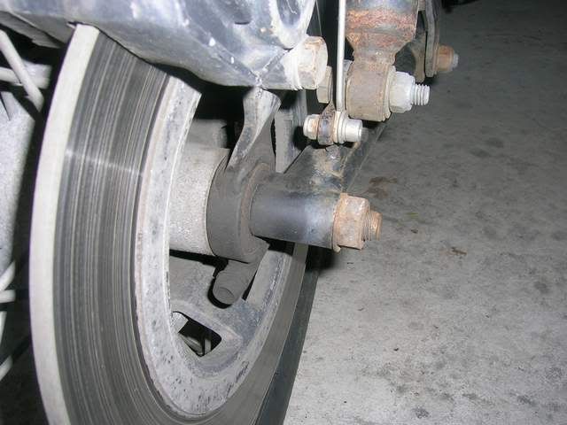

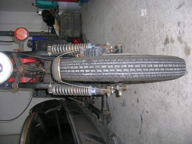

Baue gerade mein Gespann auf Vorderradschwinge um.
Typ: Motek
Mir fällt nun auf, daß das Vorderrad um ca. 1-2 cm nach rechts versetzt ist, es läuft also nicht mittig in der VR-Schwinge.
Am Bild sieht unten man das ganz gut wenn man den Abstand Reifen-Schwingenschrauben unten vergleicht.
(Nicht von den Distanzbuchsen des einen Federbeins täuschen lassen!)
Wer hat die gleiche Schwinge drin (Otis?, oder andere Foristi) und kann mir dazu was sagen?

So wie ich das sehe hast du mit der Radachse,die Schwinge zusammen gezogen .
Achse zu kurz und es fehlen Distanzstücke ?

Nein. Aber Du hast recht, die Radschwinge läuft nicht parallell, sie läuft nach vorne hin zur Radachse zusammen.
Gehört das so??
Pohlysport hat geschrieben:
Normale MZ Achse, R+L das dünnere normale ETZ Distantstück

schraubi hat geschrieben:
Gehört das so??
Ja!
Abstandstücke anpassen, d.h. das längere Originalteil entsprechend ablängen oder mit Scheiben arbeiten. :wink:

Um das Rad in die Mitte zu bringen, muß links ein kurzes Distanzstück eingebaut werden.
Also hab ich das kurze MZ Distanzstück links eingebaut.
Das genügt aber nicht!
Das kurze Distanzstück könnte ich noch um ca. 2 mm abdrehen, mehr geht nicht, da sonst das Lager vom Bremssattelhalter am Lagerbund vom Radlager streifen würde!
Würden die Rohre der Radschwinge parallell zueinander laufen, dann würde das Rad automatisch weiter in die Mitte kommen.
Kann mir jemand an der Radschwinge das Innen-Maß von der linken zur rechten Achsklemmung ausmessen?
Oder eben das Maß um welches das Rad aus der Mitte ist?
Schraubi

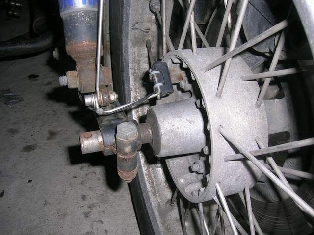

Hi Schraubi,
so,habe gemessen,auch mein Vorderrad ist ca. 5 mm nach rechts (in Fahrtrichtung!) versetzt; :shock: Dass war mir noch garnicht aufgefallen...
Du musst ja wg.der Brems-Moment-Abstützung das komplette Rad drehen,weil bei dir der Bremssattel von rechts unten nach links oben wandert.
hast du die Positionen der Distanzhülsen beibehalten? Also die schmalere ist immer noch auf der Bremsseite...??? Wir hatten beim Einbau auch so unsere Problemchenmit den Dingern,gell Hermie...:mrgreen:
Ich vermute,dass die Distanzhülsen am Federbein wegen der Bremsmomentabstützung nötig sind (ich hab da keine...),dann würd ich die aber auch auf der Bremsen-Seite verwenden...?!

Holger B. hat geschrieben:
Die Buchsen sind nicht nötig, habe sie auch auf beiden Seiten wieder ausgebaut.
