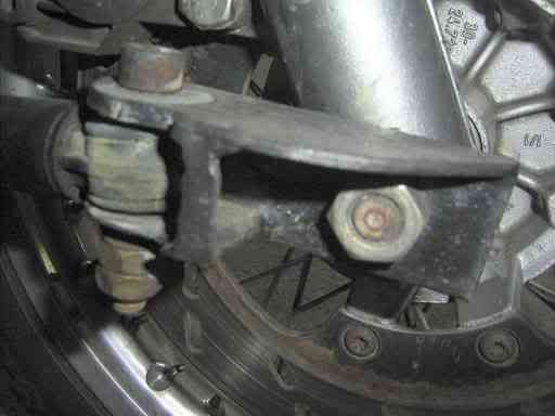

@ andreas: ich hab einen eigenbaudämpfer aus den 70iger ddr motorsport dran, bilder müßtest du haben, meine diggi geht im moment nicht so richtig,
befestigt mit kugrlgelenk an der unteren gabelbrille, in der bohrung vom klemmschlitz und die andere seite mit schelle an vordrer sw strebe, aber öl hab ich keines drin- geht auch so ganz gut - nur mit reibung der manschetten und luft,

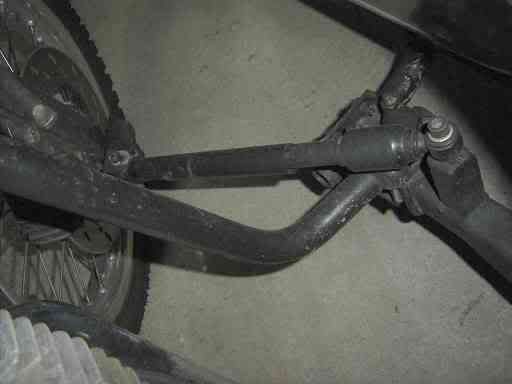

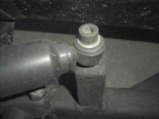

Hallo Andreas,
anbei die bei mir vom Vorbezitzer angebaute Lösung. Leider ist keinerlei Kennung auf dem Dämpfer zu erkennen. Wurde so von der DEKRA damals eingetragen. Leider ist Schweißen am Beiwagenrahmen notwendig ( klemmen geht ev auch ?).
Die Seite vom thomas53 die hermann genannt hat ist super. Vile neue Anregungen ! Mein Eindruck mag täuschen, aber ist der dort gezeigte Anschlag nicht genau auf Kniehöhe? Der Dämpfer scheint der Gleiche zu sein. Hier ev. mal nachfragen was das für einer war, die Email von meinem Verkäufer klappt leider nicht mehr....
(warum das 2. Bild troz kleinerem Format in der Vorschau größer ist....?)

Hallo Düsi,
täusch ich mich,oder ist dein Dämpfer (ich hab einen ähnlichen...) falschrum montiert...??? Bei dir läuft das Wasser in die Schutzhülle der Kolbenstange & bleibt dort erstmal stehen...?! Oder war es aus andern Gründen nötig,den so & nicht anders zu montieren....vielleicht täuscht ja auch nur die Perspektive auf deinen Bildern... :wink:
P.S. Meiner ist am rechten Federbein oben montiert,und für den anderen Anschluss hat ein Gespannbauer hier aus der Gegend mir eine Halterung auf die Abdeckung der Kreuzschelle geschweisst...(= kein Rahmenteil... :wink: )

Hallo Holger,
in Fahrtrichtung ist die Schutzhülle geschlossen. Aber Du hast mich auf ein anderes Manko gebracht. Der Vordere Anschlagpunkt ist die tiefste stelle. Spritzwasser kommt allemal da rein. Werd ein kleines Entwässerungslöchlein in die Blechhülle bohren.

Das ist ein Standart PKW-Lenkungsdämpfer wie er in vielen Autos eingebaut ist. Als allgemein Gebräuchlich wird der Dämpfer aus dem 190er Benz genannt.
Den verwenden auch sehr viele Gespannbauer, schreiben nur Ihren Namen drauf.
Ich wundere mich nur immer wieder mit welch klobigen Dingen einige Sachen verschlimmbessert werden.
Gruß Patrick

Hermann hat geschrieben:
Den BMW-Dämpfer von der unteren Gabelbrücke unterhalb des Tanks zu einen (am Rahmen klemmbaren) Anschluß führen. Die Seite mit dem schwenkbaren Schaubanschluß dabei zum Rahmen hin.
Dämpfer zu kurz, Rahmenunterzug oberhalb des Beiwagenanschlusses oval und Kühlrippen im Weg. So jedenfalls mein bisheriges Fazit.
Otis hat geschrieben:
knut hat geschrieben:
mensch andreas - brauchst du das ganze wirklich ? versau dir doch die tolle optik nicht
So ganz objektiv..: hat ein normales Gespann einen solch "professionellen" Dämpfer nötig..?
In Erinnerung an mein erstes TS/1 Gespann..dort hat der Reibungslenkungsdämpfer auch sehr gut seinen Dienst getan..
@ knut: Optik hin, Optik her, das Ding muß auch fahrbar sein.
@ otis: Ich habe aber keinen Reibungslenkungsdämpfer a la ES oder TS.

Andreas hat geschrieben:
bis dato war genau das der vorteil der MZ-gespanne dass sie IMMER ohne zusätzliche dämpfer sehr gut fahrbar waren ( ausser für gewisse tester einer berüchtigten "fach"zeitung )
du hast so viel mühe in dein projekt gesteckt um alles möglichst originalgetreu zu bauen und dann willst du unbedingt einen dämpfer verbauen der von MZ nie vorgesehen war :shock:
 Betreff des Beitrags:
BeitragVerfasst: 20. Juni 2006 22:25
Beiträge: 21175
Themen: 855
Naja, im Grunde genommen ist an dem Ding ja so gut wie nix mehr Original, ausser vielleicht der Optik - ansatzweise -.
Eben bin ich Stunden um´s Mopped gekraucht mit Dämpfern in der Hand auf der Suche nach möglichen Ansatzpunkten.
Hängengeblieben bin ich bei der Variante R 65 Dämpfer vom unteren Klemmkopf (dort wo das Loch zur Klemmung des Führungsrohres ist) bis hin zur Rückseite der Schelle des vorderen Beiwagenanschlußes am Rahmenunterzug. Das könnte hinhauen und wirkt optisch nicht aufdringlich.
