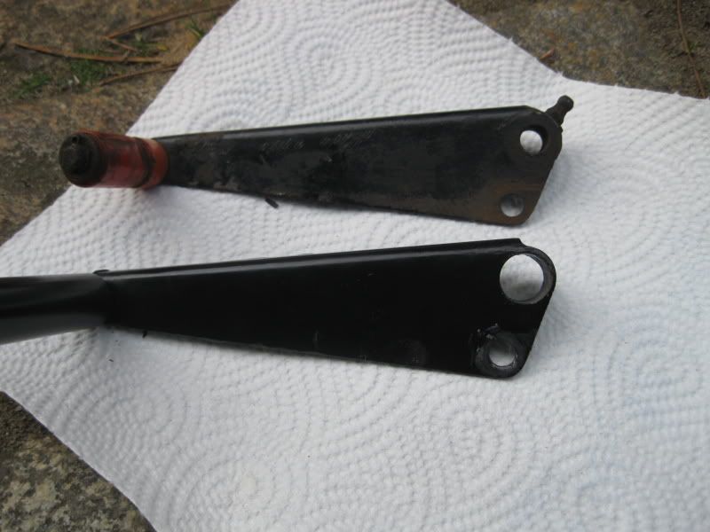

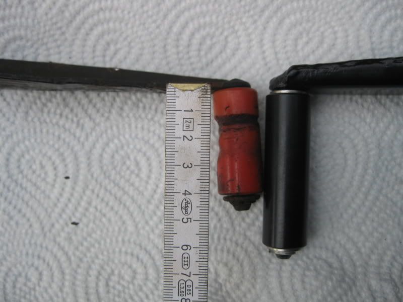

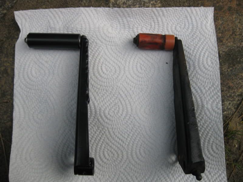

... aus meiner mittlerweile erledigten Suchanzeige seien mal zur Info die Unterschiede der Bremshebel am MZ-Seitenwagen hier niedergeschrieben.
- neuere Ausführung: schwarze Plaste-Rolle: für TS und ETZ
längerer Rollenarm und Verstellmöglichkeit per Exzenter
- ältere Ausführung: rote Plaste-Rolle: für ES/0 und /1
kürzerer Rollenarm da bei diesem der Untergriff unter den Fußbremshebel der ES250/1 kürzer ist und ohne Verstellmöglichkeit
(was die ES/2 hat weiß ich nicht genau, glaube aber wie ETZ und TS)
die Vergleichsbilder:
Bild[/quote]
Wer noch mehr dazu weiß - nur her damit.

Ich habe einen für die Lange Plastikrolle jedoch mit kleiner Bohrung, also keine Exzenterschraube. Diesen ersetzt durch einen mit Exzenter (da der Alte verbogen wurde). SE = Bj. 1966.

Hallo tippi,
sehr interessant! Ich habe den langen ohne Excenter, bin auch froh drum, den mein krummes ETZ-Gespann braucht so eine
absonderliche Einstellung, das ich sonst den SW-Hebel nicht unter dem FBH hätte!
