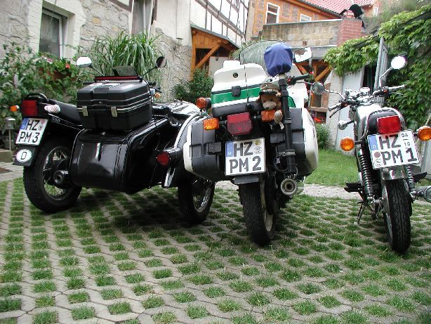

Bei meinem TÜVer wars sogar anders rum: Der WUSSTE, das original die 6Volt-MZ-Beiwägen nicht bremslichten tun und hat mich gefragt, ob meine Lima das mitmachen würde, wenn das Beiwagenbremslich auch aktiviert sei und hat mir die grenzwertige Belastung der 60/90Watt-Lima vorgerechnet :ja: . Als er dann mein H4-Licht gesehen hat, haben wir noch ausgiebig über die hochgeregelte Lima gesprochen und alles war gut.
Ich wollte auf ein zweites Bremslicht nicht verzichten, bekanntlich hat die MZ keine Warnleuchte für den eventuellen Ausfall des Bremslichtes und wenn da jemand aufs Gespann drauffährt und auch noch vor Gericht glaubhaft machen kann, das da kein Bremslicht getan hat, dann machts 1. Aua und kostet 2. auch noch Geld :nein:

ich habe nen etz rücklicht an meinem beiwagen (original) und dort geht (noch nicht) kein bremslicht sondern nur
standlicht sprich als schlusslicht ... dekra und nen tüver sagen ... laut abe nur schlusslicht und kein bremslicht
erforderlich ... hat keiner ne abe wo man es genau nach lesen kann ?

[ot]Muss ich jetzt verraten, am Gespann sogar eine dritte LED-Leuchte zu nutzen?[/ot]
Zeig mal bitte, ich habe mir das auch überlegt, aber noch keine schöne und passende Gefunden für den Seitenwagen..
Und auf den Bildern oben bin ich zu blind was zu sehen...
Kann sich jemandnochmal zu der 3.Brmesleuchte und TÜV-"Leuchten" äußern bitte?

joschi.in hat geschrieben:
Auf dem Deckel des Topcase vom Beiwagen. Schmaler roter Streifen fast über die komplette Breite.

joschi.ing
ou...
jetzt hab ichs auh gesehen.....
nja bisserl globig vielleicht
