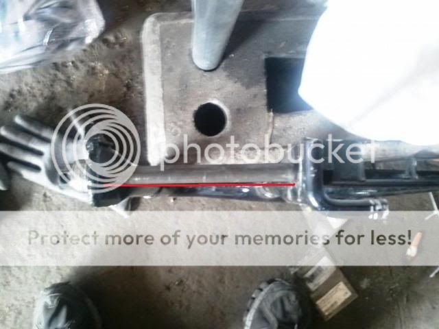

Zu früh gefreut.
Nachdem ich meinen Junior gestern ausm Kindergarten abgeholt hatte, hab ich mir das Beiwagenrad nochmal angesehen.
Schön nach innen geneigt.
Heute hab ich dann mal die Schwinge demontiert.
Vielleicht verhelfen die Bilder ja zu einer zweiten/dritten Meinung.
Ich weiss es nicht, würde aber sagen, dass die beiden Holme, die die Achse aufnehmen nicht fluchten. Hesi hat das ganze vorhin bestätigt.
Aber seht selbst.
Bin nur eben nicht sicher.
in 2 Monaten will ich doch nach Finnland starten und fahren kann ich so nicht.
Vielleicht hat jemand eine Ersatzschwinge, die er mir mal zusenden kann?
Versandkosten gehen auf mich.

 Betreff des Beitrags: Re: Beiwagenrahmen verzogen?
BeitragVerfasst: 2. April 2011 15:21
Beiträge: 12182
wenn die Steckachse ohne Zwang in das Gewinde zu schrauben ist,
sollten die Holme paralle sein.
Die Holme, wie im letzten Bild, von der Seite betrachten, ob sie deckungsgleich sind.
Die Fotos sagen m. M. nach nicht viel aus.
BeitragVerfasst: 2. April 2011 19:23
Die ist krumm, genauso wie meine auch...
Auf dem zweiten Bild sieht man es gut, einfach mal Schweißnaht uns Achse vergleichen, die solten paralel laufen... Deine 2mm können schon stimmen, das ergibt auf die Radhöhe gesehen schonmal gut 1cm oder mehr, was das Rad aus dem Lot steht...
Ich habe es bei mir nicht geschaft die Schwinge zu richten, hab dann eine neue eingebaut...

Kannst Du Dirmal das zweite Bild hernehmen und Linien reinmalen? Ich weiss grad nich, was Du meinst...

Ups, ich mein doch das dritte, werde aber trotzdem mal rummalen...

So, ich hab gemalt:
Die Schweißnaht liegt mitig auf der Schwinge, deine Achse läuft aber nicht paralel dazu...
BeitragVerfasst: 2. April 2011 19:45
Beiträge: 4731
Wohnort: Skatstadt ABG
Der Bruder
Schraub mal die Achse raus
Halte 2 Winkel rein kurze seite an die Fläche der Schwinge
Die 2 Langen Seiten sollten dann Paralel zu einander stehen
Und Achse reinschrauben und den Winkel an die Achse anlegen und zur Schwinge den Winkel prüfen
so in etwa

Ah, anhand eurer Linien weiss ich, wie ihr meint. Werd ich morgen gleich mal Winkel dranhalten.
Schwinge einbauen und ein Bild machen bringt uns nicht weiter. Das Rad steht augenscheinlich schief. Das erkenn sogar ich.

mueboe hat geschrieben:
Wenn die Schwinge da verbogen ist wo die Linien sind, dann würdest Du es auch im unbeladenen Zustand sehen. Anfangs meintest aber, es würde nur auffallen wenn jemand drinsitzt?
Meist sinds wirklich nur die Gummilager der Schwinge und zwar alle beide. Und die müssen stram sitzen!
Auf Fotos irgendwas verbogenes sehen zu wollen, ist ungefähr wie Glaskugelschauen. Alles eine Frage des Kamerastandortes, des Objektives und der Argumentation ;)

So, vorhin mit Winkel und Messchieber mal rumgemehrt.
Also der äüßere Holm sitzt 2mm tiefer als der innere.
Hab das mal auf dem Bild versucht darzustellen.
Dann hab ich das Ding in den Schraubstock eingespannt und nen großen Hebel (Reifenmontiereisen vom Tracktor) angesetzt.
Da tut sich nix, eher verbieg ich den Hebel^^
Dann hab ich alles wieder zusammengesetzt und neue alte Kickstartergummis eingepflanzt.
Eine leichte Schrägstellung is noch immer da. Das werden wohl die 2mm sein, die sich da auswirken.
Aber seht selbst.
Dumme Frage nun? Was würdet ihr nun tun?
Ich nehm POM^^
Morgen, allerdings wird dein Rad anschlissend, vermutlich immer noch schief stehen. Was sich ändert ist das sich das Rad beim Einfedern so stark nach vorn und nach hinten verwindet. Dadurch wird aber die gesamte Konstruktion stärker belastet.
Du hast doch die Verstärkungen bei meinem Fahrgestell und Schwinge in Daaden gesehen, oder nicht?
Edit: Bild

Hat sich eigentlich schonmal einer das ganze Fahrwerk angeschaut, das Seitenwagenrad steht genauso schief wenn z.B. die Zugmaschine vom Fahrwerk her höher steht als der Seitenwagen.
Dann steht nämlich der ganze SW schief ;-).
Achso, Schwingen vom SE richtet man am besten im eingebauten Zustand mit einer Brechstange und einem gewichtigen Passagier im SW :-)
kein Quatsch, sonst bekommt man nich genug Last auf die Schwinge selbst dann federt es noch :-)
Da mach ich am Ende vermutlich mehr kaputt als dass uch was gewinne.
Das waage ich nicht zu beurteilen. Mein Rahmen auf dem Bild samt Schwinge war neu und somit gehe ich davon aus das alles Grade war. Was ich im Unterschied zu dem Vorherigen Rahmen und Schwinge mit Kickstartergummis sagen kann ist das es sich beladen viel Ruhiger und kontrolierter in den Kurven verhält.
Bisher, ca 1000 Km, hab ich nichts abnormales feststellen können.
