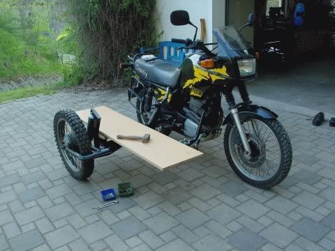

Wenn ich etwas Zeit über hatte, schraubte ich halt mal so drauf los - und der momentane (getüvte) Zwischenstand wird in folgenden Bildchen dargestellt. Es zog sich alles wegen des parallelen "Brötchenerwerbstresses" ellenlang dahin.
Dank dem Forumsmitglied Robert aus Lippetal, der mir für kleines Geld diesen Gespannbaukasten (TS) überlies, reifte der Gedanke vielleicht nicht nur den klassischen und brutal praktischen "Scheinekübel" dranzuschrauben. Versand erfolgte mit zwei e-Paketen, was den Gesamtpreis nicht so tierisch in die Höhe trieb.
Ein bisschen Rost abgekratzt und angemalt schaut das Ganze dann auch wieder etwas freundlicher drein.
IMG]http://i142.photobucket.com/albums/r91/fido_album/Dsc07199.jpg[/IMG]

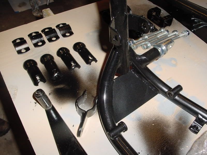

Den Unterzug wurde vom Volkmar Prietz (Motek) umgeschweißt. Die erforderlichen Anschlußteile bezog ich ebenfalls von ihm. Das war, mit ca. 270 Euronen der teuerste Posten im Spiel. Volkmar (oder auch als Traktor bekannt) ist immer ein netter, kompetenter und geduldiger Ratgeber.

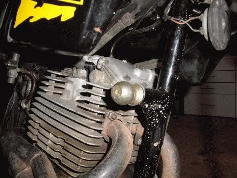

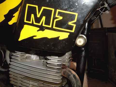

Der obere, vordere Anschluß mußte allerdings nochmal revidert werden, da der liebe Volkmar für die Plazierung den Flachbolzenstandard schweißte.
Macht nix- es gibt schlimmeres...so sieht halt jetzt aus
Auch hier mußte etwas getüftelt werden. Die Gewindehülse wurde mit einer zweiten im Winkel mit Knotenblech verschweißt.
Die unteren Anschlüsse waren gottseidank absolut stressfrei...Bild

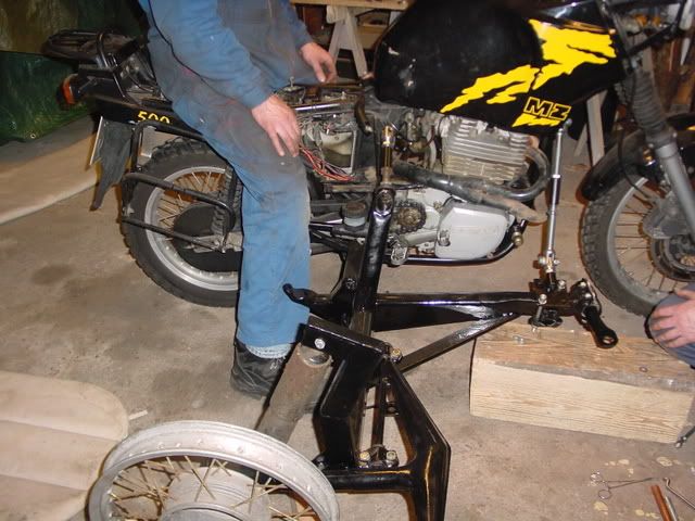

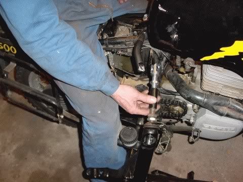

Erste "Fahrversuche" im Trockendock...
Endliche ein Rad mit Bereifung herangekriegt. Es ist zwar ein 18er - die Bodenfreiheit wirds danken - die ersten Fahreindrücke sind beängstigend. Die Fuhre wiegt halt nichts und dauernd ist man auf zwei Rädern unterwegs.

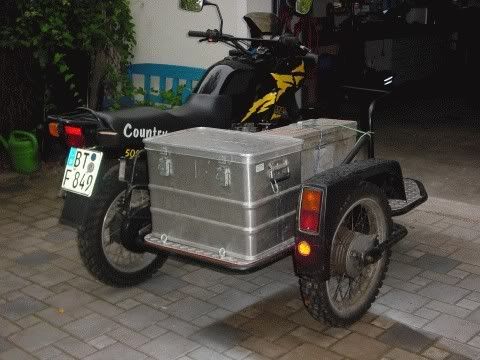

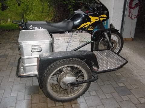

Der Kotflügel stammt von einem Squire mit 10er Rad und mußte etwas "verlängert" werden - aber bei 6 Euronen ist man trotz der Gfk-Panscherei zufrieden.
Der "Auflieger ist aus 3/4-Zoll-Rohr gebogen und mit Passstücken verschweißt. Die Aufnahmen sind die gleichen wie beim originalen Boot.
Die Grundplatte ist eine wasserdicht verleimte Mehrschichtplatte - wie im Anhängerbau verwendet. Das Riffelblech ist mit Silikon aufgeklebt und verschraubt.

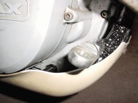

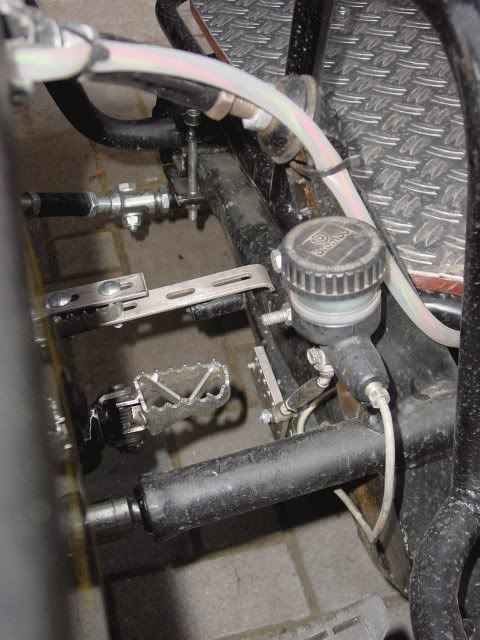

Die Bremse mußte mangels Orignialteilen (keine Angst - ich bin kein Fetischist) "umgefrickelt werden.
Die erste Testfahrt war, nach ca 8 Monaten Stillstand, die Fahrt zum Tüv. Sollte nur ein kurzer "Projekt-Vorstellungstermin" werden und endete mit einer Gutachtenausstellung für Gespann und SW. Das größte Problem war, dass ich mich zu der geforderten Seitenwagenbezeichnung keine Gedanken gemacht hatte. Anfang November 2006- dabei verabschiedete sich der Anlasserfreilauf!!! Teile schickte der liebe Hallat leider erst zu Weihnachten, sodass ich erst
seit heute wieder mit der Emme unterwegs bin´- die Guzzi freuts -sie mag kein Salz.
Übrigens - das Projekt ist noch nicht abgeschlossen...

Respekt für die Arbeit, ein paar Fragen hätte ich dazu:
es gibt für vorne Anschraubteile,warum sind deine Anschlüsse geschweißt?
warum hast du den Anschluß vorne oben als Kugel und unten als Flach genommen?
ich kenne es nur umgekehrt, damit die Sturzeinstellung über die Diagonalstrebe einfacher wird
wo ist der Querstabi vom SE angelenkt?
wie groß ist der Vorlauf des Beiwagenrades?
wie oft hast du dir schon an der Schraube der Bremspumpe die Hose aufgerissen? :)
Ich hatte vor ca 10 Jahren ein Silverstargespann - dafür bekam ich vom Traktor noch den vorderen, oberen Anschluß als Schelle. Warum er jetzt die Schweißlösung vorzieht weiß ich nicht.
Ich hatte die Teile eben über Volkmar geordert, da er für mich ggf. problemlos erreichbar ist und außerdem eine hohe "Tüv-Abnahme-Garantie" bietet.
Das hat ganz pragmatische Gründe....ich wollte die vorhandenen Teile so gut als möglich verwerten. Irgendwann hatte ich bei dem Projekt den Wunsch - wirklich ein low-budget Gespann auf die Räder zu stellen. Bei der ganzen Gigantomanie die du in der von mir eigentliche hochgeschätzten "Motorrad-Gespanne" nachlesen kannst, wollte ich mir unbedingt mal in die andere Richtung beweisen.
Letztlich hat die ganze Fuhre, so wie sie jetzt dasteht, incl. Moped und aller bürokratischen Aufwendungen knapp unter 1500,- Euronen gekostet.
Ist auf alle Fälle richtig - allerdings habe ich meinen Sturz problemlos hingekriegt.
Torsionsstab ist nicht. der baumelt ímmernoch von der Decke meiner Werkstatt - und alle paar Tage renne ich dagegen.
Um diesen richtig auf der Schwinge zu postitionieren, hätte ich den Fußrastenträger kürzen müssen - wozu ich erstmal zu faul war.
Dann hab ichs einrach ausprobiert - und - ging! Allerdings ist das Federbein auch nicht Superelastic, sondern von der K 100.
vorlauf ist ca 20 mm, Sturz belastet ca 0 Grad.
Bislang noch nicht, allerdings ist die obere hintere Halterung - also die winkelig geschweißte Gewindehülse nicht das gelbe vom Ei. Sie steht zu weit vorne und ermöglicht für größere Fahrer keine gute Sitzposition, da der rechte Unterschenkel zu weit vorne stehen muss.
da ist noch dringend Korrekturbedarf.
Ich bin zwar kein Freund von nachträglichen Schweißarbeiten für Anschlüsse, aber insgesamt gefällt mir die Maschine. Doch wie Thorsten sehe ich den (wichtigen) Querstabi nicht.
Hallo Herrmann,
der Traktor war von der Stoßdämpferhalterung am SW nicht so ganz begeistert. Er ist immer etwas gegen das überdimensionieren...
Nein, die ist eine "Eigenentwicklung" aus hauseigenem Schrott - die Schweißung hierfür hat allerdings ein Freund ausgeführt, der wirklich was davon versteht. Da hätte ich mir selbst nicht über den Weg getraut.
Zum Querstabi - es wäre sicher schöner mit - mein früheres Silverstargespann hatte sie - aber, es geht auch ohne verdammt gut.
