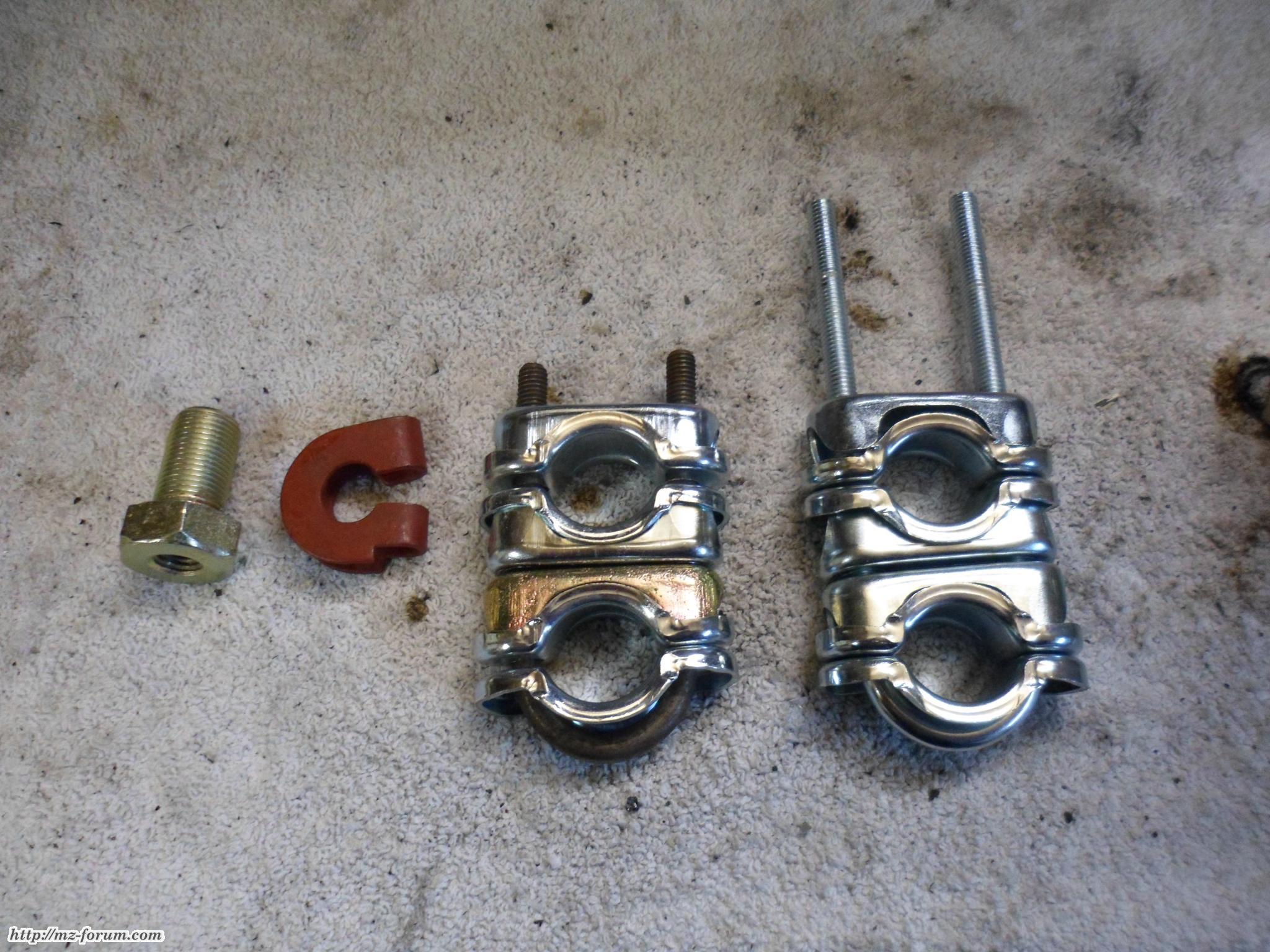

ich habe nur ein problem mit der befestigung des torisonstabes an der schwinge der es. wie wir der dort befestigt?
über ein paar hilfreihe tips oder bilder würde ich mich freuen. :mrgreen:

also sone halterrung wie feuerstein sie per bild gesendet hatt, habe ich nicht
aber das was rolfram gesendet hat kommt genau hin!
nun weis ich auch wo die schelle hin kommt (im bild braun)
21125
also vielen dank nun kann ich weiter basteln (in ruhe) :mrgreen:
solang der torisonstab derpassende ist! :|

Die auf Deinem Foto abgebildete Schelle ist die richtige für /0/1 , die der /2 paßt aber genauso . Wenn Dein SW Bj. 69 ist , ist es möglich ,
daß Du schon den Stabi der /2 drin hast . Dann steht er so wie auf den Bildern von rolfram . Der Originalstabi für /0/1 ist etwas länger
und sitzt mit dem Ende dann hinter oder über der Aufnahme . Ich habe an meiner /0 aber auch den Stabi der /2 mit der Verbindungsschelle der
/2 dran , paßt perfekt . :ja: In Deinem Bild rechts ist übrigens die Einstellverbindung zwischen Stabi und Seitenwagenschwinge zu sehen .
Die muß auf ein Maß von ca. 10cm Abstand zwischen den beiden Augen eingestellt werden , ich habe 10,5 cm .

die schelle die an der motorradschwinge befestigt wird, wie und mit welchen teilen wird die dort befestigt? ich weis nur das ich da glaube eine M12x50 schraube brauche aber wie wird das gemacht? brauche ich da noch weitere teile zb unterlegscheiben oder ne buchse? damit das gummi sich nicht über die schraube arbeitet oder so.
ich habe viele bilder wie und wo was hin kommt aber der stabi am seitenwagen + federbeinaufnahme am bw fehlen mir jegliche infos. na ja nicht mehr alle :biggrin:

xfehsi hat geschrieben:
Im Bild links ist der Einschraubadapter , der in die Schwinge geschraubt wird .In den Lagergummi der Schelle kommt eine Hülse
mit 14mm Außendurchmesser und 12mm Innendurchmesser . Die steht dann über den Gummi minimal über . Das sieht dann so aus wie
hier im oberen Auge :
Das Ganze wird dann mit der Schraube einfach gegen den Einschraubadapter geschraubt . Durch den Überstand der Buchse wird
gewährleistet , daß der Gummi sich verwinden kann und nicht gequetscht wird . Und keine Angst , der rutscht nicht runter
wenn die Schelle mal fest zusammengeschraubt ist ! Das wird genauso fest wie an der Einstellverbindung .
