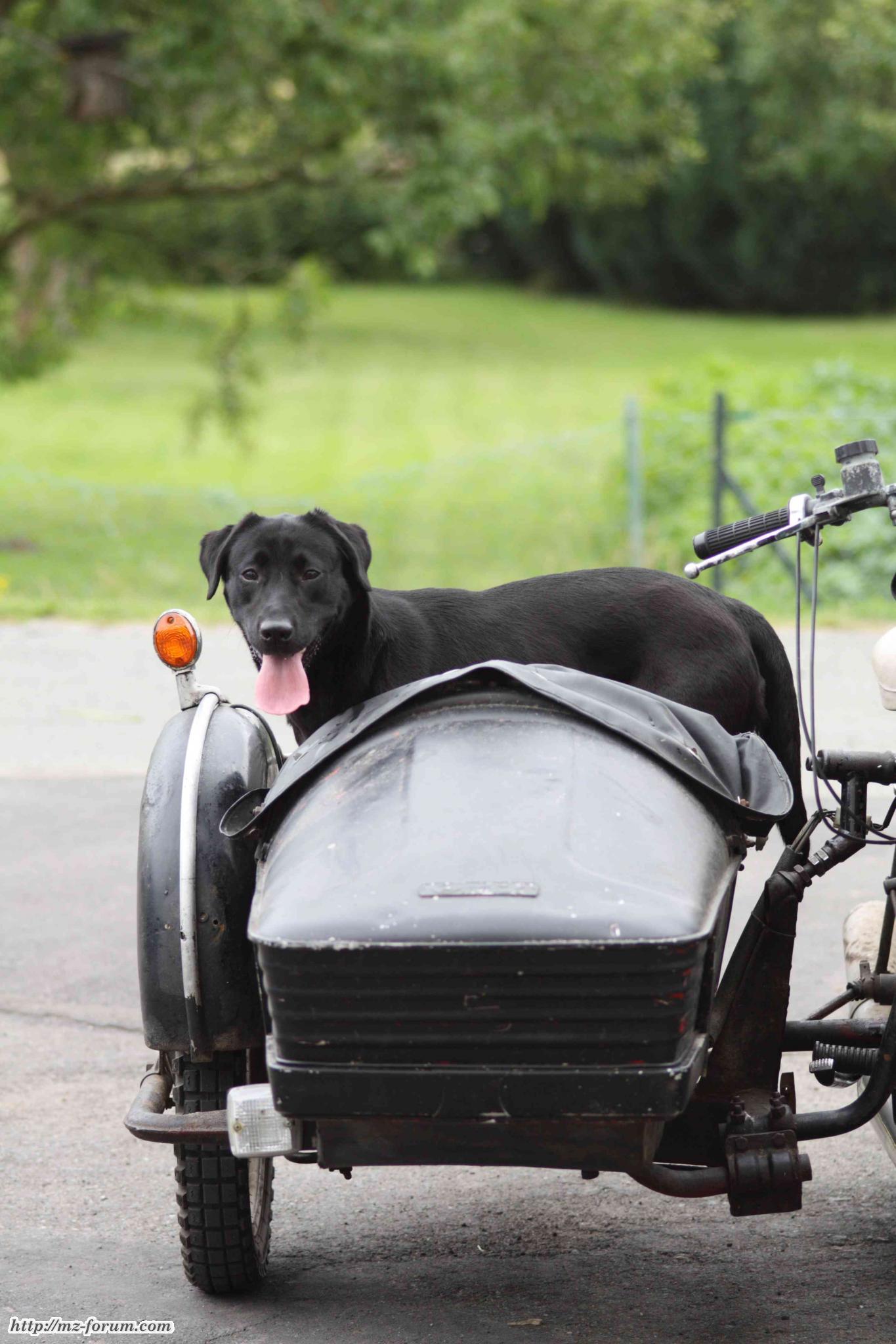

Ich würde in deinem Fall zu Anbauleuchten greifen, dann brauchst du keine großen Löcher zu bohren.
Hier waren zwar die Löcher,aber ich hatte keine Einbauleuchten.
2 getrennte sind evtl. besser, weil es ist eine Fummelei mit den "Birnen".

Ich würde mir Leuchten aus dem Anhänger Bereich holen,
wie oben abgebildet oder Ähnlich und die auf den Kotflügel schrauben.
Auf keinen Fall würde ich die Haube mit Löchern versauen.

 Betreff des Beitrags: Re: Umbau Haube SW
BeitragVerfasst: 16. April 2019 20:14
freeman1966 hat geschrieben:
ja die sehen doch gut aus! Hast Du die dran und wenn ja wie schaut das aus bei Dir? Passen die von den Schraubenlochabständen?
Ich hab die Landy Leuchten am Lastenseitenwagen...
Wenn die Sockel von deinen Lampen noch Okay sind, dann brauchst di eigentlich nur die Gläser! Der Lochabstand der Schraubenlöcher ist etwas enger als bei den Originalgläsern... Der Rand von den Sockeln ist aber Breit genug und man kann den Lochabstand der Landy. Gläser dort rein bohren... Ich hab dafür die Gläser um 90 gedreht und einfach neue Löchlein für die Schrauben gebohrt... :ja:
