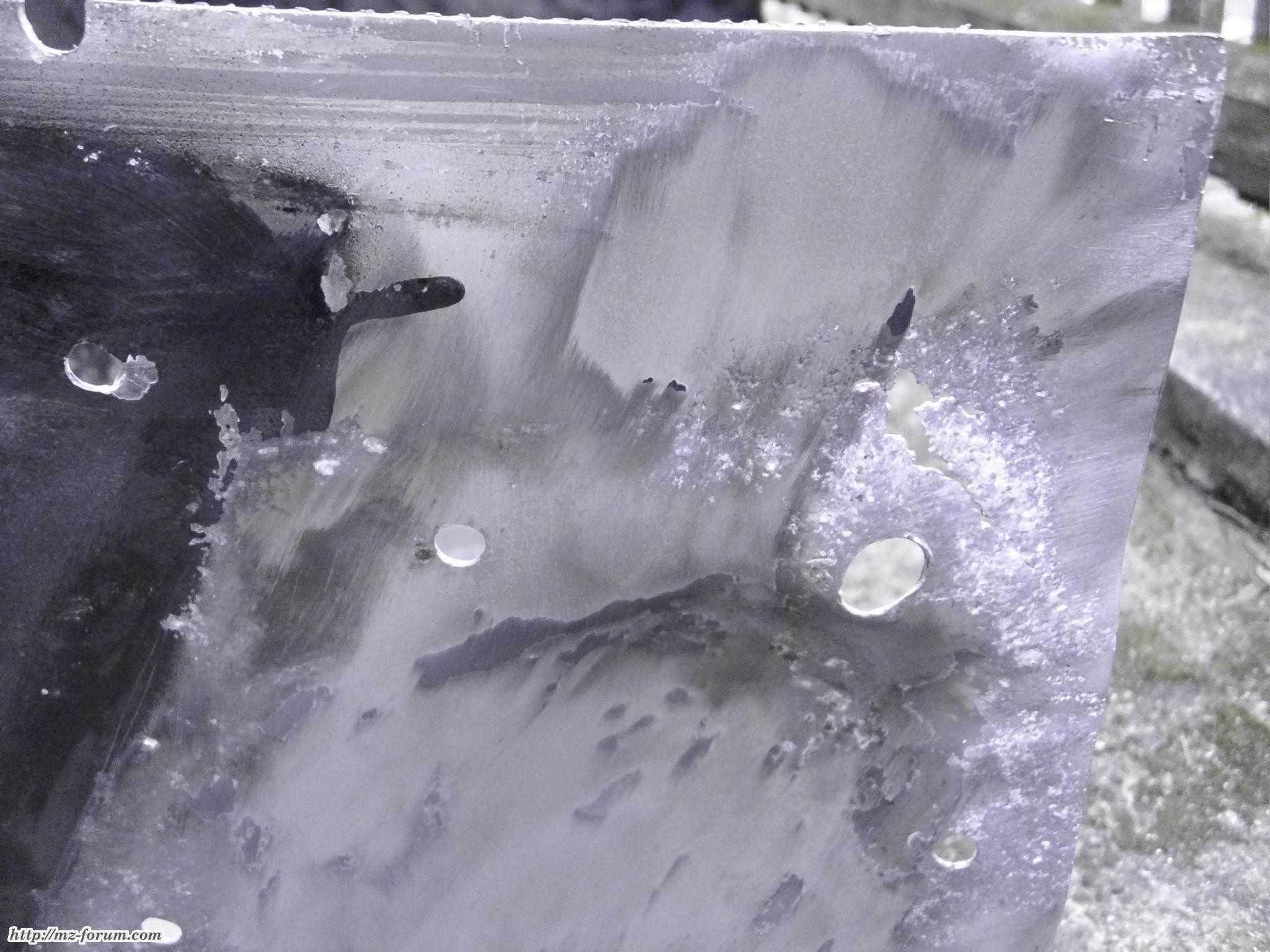

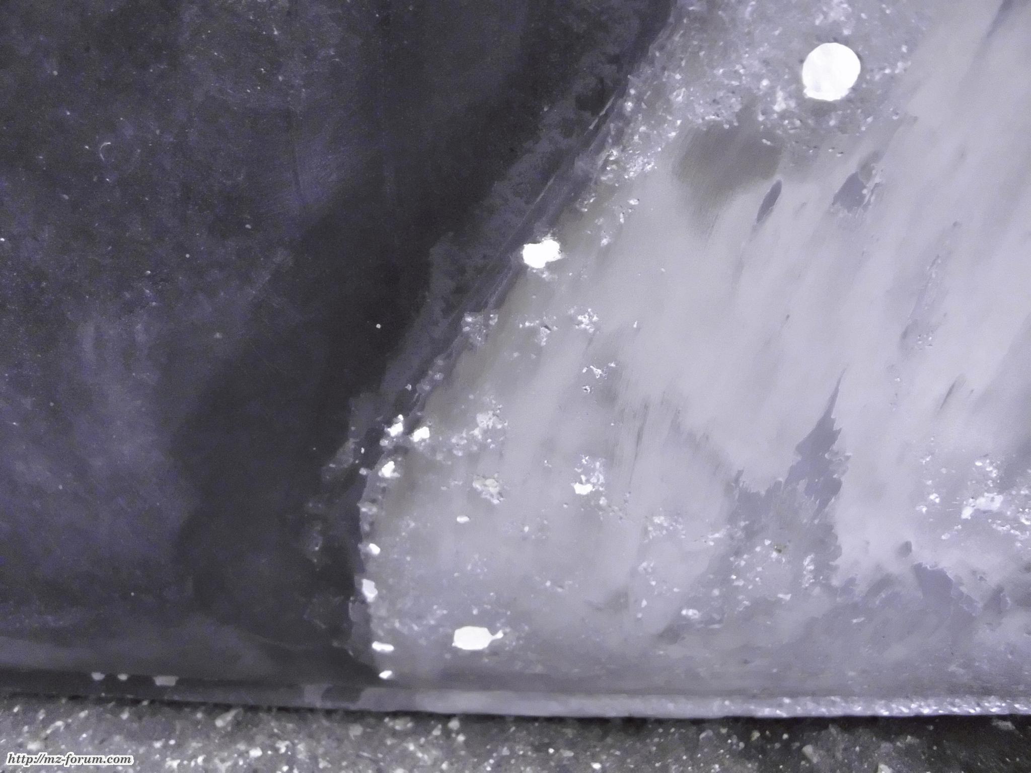

Ich besitze seit geraumer Zeit ein ES-Gespann und hatte letztes Jahr gemerkt, dass der Boden durchgerostet war. Nun habe ich den Seitenwagen zerlegt und musste leider sehen, dass das Seitenblech auf der Kotflügelseite sich quasi pulverisiert hatte.
Habt ihr Erfahrung damit, wie man das Blech „schweißen“ bzw. reparieren kann?
Was würdet ihr hier tun?
Blech oben
Blech unten
Viele Grüße, Alex

Bist du dir sicher daß das Alu und nicht Blech ist ?

Nach dem Tipp mit dem Magneten bin ich nun sicher, dass die Seitenteile doch aus Alu sind.
Hat jemand Erfahrung mit der Reparatur eines Alu-Bleches?

Nein , gibt es nicht.
Aber da es Blech ist kann man es schweißen...

aufpassen an den Alunahen stellen. gegebenenfalls nen Messingblock drunterlegen - das nimmt wärme auf und bringt das alu nich zum schmelzen.

Ich war gerade nochmal nachschauen... Du hast Recht: Die Bleche sind doch nicht aus Alu.
Es gibt wohl Personenboote, bei denen die hinteren Seitenteile nicht aus Alu sind.
Deine Fotos interpretiert, der Art der Korrosion nach sind deine es aber.
Arne

Einfach mal einen Magnet rannhalten, wenn mann Alu und Stahl nicht unterscheiden kann... :lupe: :versteck:
BeitragVerfasst: 15. Januar 2015 15:02
Die Seitenteile sind aus Alu... korrodierter Stahl sieht anders aus. :wink: Schweissen ist möglich, allerdings sollte dies aufgrund der Materialstärke jemand machen der Erfahrungen und vor allem Praxis mit dem/beim Schweißen von Alublechen hat...

Was hältst du von dem Gedanken die beschädigten Alubereiche erstmal vollständig von Korrosion zu befreien und dann mit Kunstharz und feiner Fasermatte zu stabilisieren. Die auf den Bildern gezeigten Bereiche sind eher nicht dirkte Sichtflächen. Nach dem Harz fein abspachteln, schleifen,lacken und fertig.
Die Stabilität sehe ich durch diese Lösung nicht gefährdet. Da Heck und Frontteil ja jeweils innen und außen mit diesen Stahlblechformteilen gehalten und verbunden werden.
Die beschädigten Bodengruppe kannst du ja normal schweißen lassen. Nur eben das Alu nicht, jedenfalls nicht so einfach. Da muß man wirklich einen haben der es eben kann.
Und auch die Alu- Schweisnähte wird man verputzen müßen.
Weis nicht, ist ja nur ein Gedanke wie ich es vielleicht machen würde. Stelle mir das als einfache Lösung welche man auch selber machen kann vor. Und Kunstharz hat man nicht selten im SW Bau. Der Verlorex fällt mir da z.B. ein.

Kunstharz in Verbindung mit Alublech... das ganze in Spritzwasserbelasteten Bereichen( unter dem Kotflügel z. Bsp.) :nein:
Das gibt bald "blühende Landschaften" unter dem Harz da durch die Bewegungen des dünnen Alublechs sich Kapillare unter dem Harz bilden und dort Feuchtigkeit eindringt. Wie so etwas dann aussieht habe ich bei einem Aluboot (eines für´s Wasser) gesehen. Da wurden mit GFK Löcher für einen ehemaligen Kühlwasseransaugstutzen etc. geschlossen. Im gesamten Bereich der mit Kunstharz/GFK überzogen wurde gabs dann Alukorrosion. Die gesamten Partien mussten dann herausgeschnitten und neu eingeschweißt werden.

das alublech kann mann auch schweißen ,natürlich ist das eine übungssache aber durschaus möglich ,ich glaube aber das leichtes strahlen oder schleifen und danach spachteln ausreichend ist, ich habe mein boots hinterteil stahlen lassen hatte aber dann drei stunden ausbeulen !

Sind den wirklich Löcher in dem Alu-Blech? Wenn nicht, würde ich den "Alu-Rost" also das Oxid ordentlich entfernen und die Löcher mit guter Karosseriespachtel verarzten.
Bei der Klempnerei am Aluboot sollte man vorsichtig sein und aufpassen, da das Boot aus Alu dazu neigt größer zu werden. Das ist mir geringfügig passiert, allerdings war mein Kofferraum total zerdellt!
Aus dem Alu lassen sich die Dellen gut rausmassieren, schön vorsichtig, man braucht vorwiegend Geduld, weniger Kraft. Sauber machen, Spachteln Schleifen Grundieren Lacken, Thema durch.
Vom Strahlen würde ich abraten, ausser die (Eisen-) Bleche sind zu stark verrostet. Dann vom Fachmann vorsichtig Strahlen lassen....sonst macht man sich (siehe meinem Vorposter) viel Arbeit.

Wenn man das Boot komplett pulvern will, kommt man leider um das Strahlen nicht drum herum (denke) ich. Da die meisten Löcher nicht im Sichtbereich sind könnte man vielleicht erst pulvern und dann spachteln. Oder ist das doof?

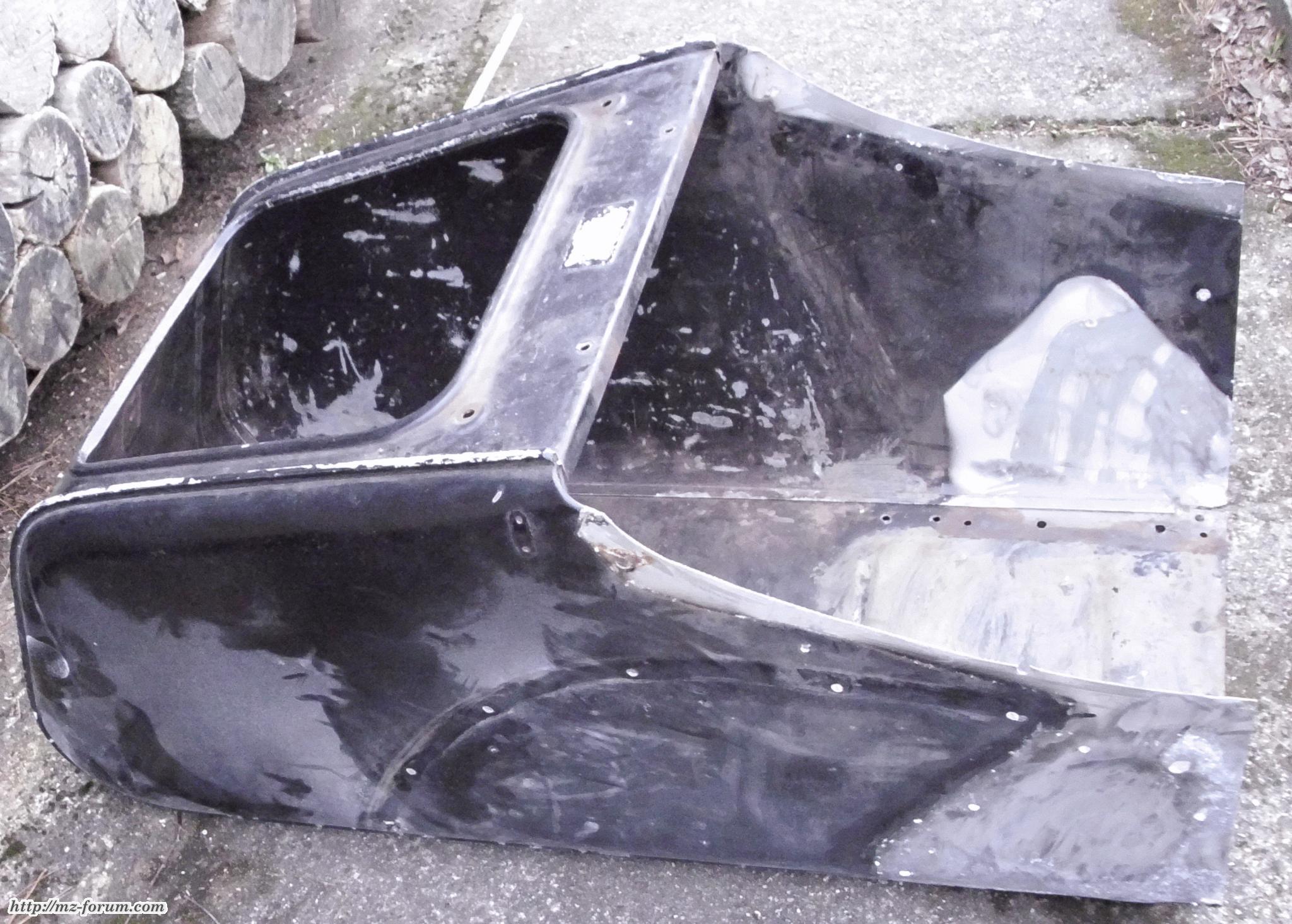

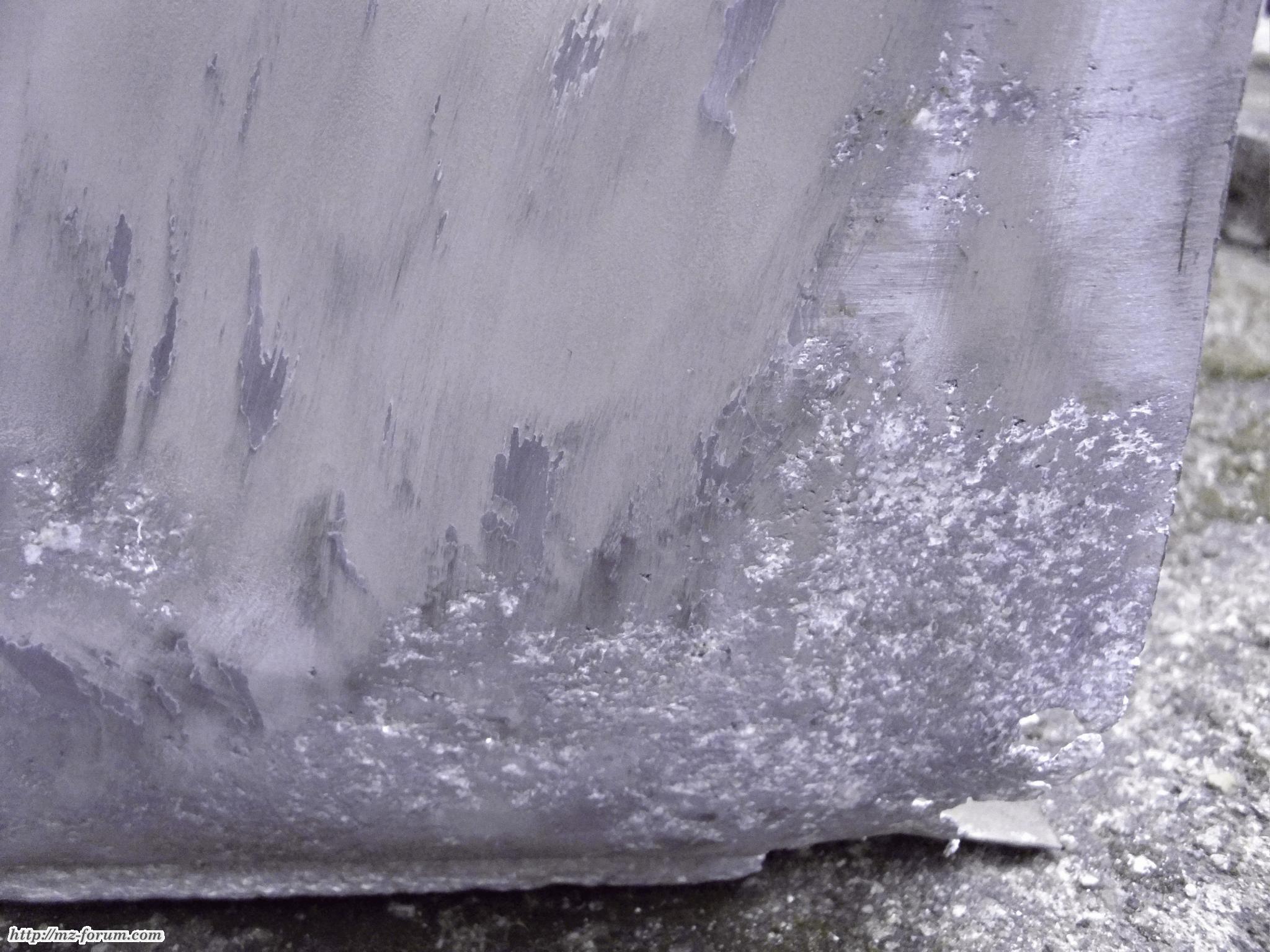

Die Seitenwagenwände bestehen aus ca. 1mm starkem Alublech.
Der Korpus mit dem Kofferklappenausschnitt besteht hingegen aus Stahlblech. Verbunden sind beide mit einem U-Profil aus Alu,
das trotz langer Suche niemand mehr hat, also beim basteln und Schweißen an diesem Profil allergrößte Vorsicht!
Bei meinem SW war dieses Profil stellenweise schon stark korrodiert, eine Reparatur ist leider nicht möglich. :cry:
Die Alubleche kann ein kundiger Schweißer problemlos schweißen.
Ich habe ein paar Bilder von meinem SW mal drangehangen.
Viel Spaß beim Aufbau! 8)
