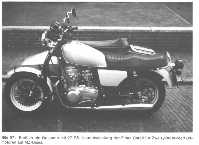

Vor einiger Zeit gabs hier mal einen Beitrag in dem nach Einbauten von japanischen 4Taktmotoren in MZ Rahmen gefragt wurde. Ich habe ein Bild von einem Umbau bei mir gefunden:

Trophy-Treiber hat geschrieben:
sehr interessant !
Gibt es da noch Detailbilder?

Solche Umbauten wurden in den 80ern häufig gemacht . Interessanterweise war es Notwendig den Motor mit mindestens 2 Zylindern , mindestens 400cc , und mindestens 34ps auszustatten um die Fahrleistung des Originalmotors übertreffen zu können .
Wer zb einen Einzylinder mit 27 ps einbaute konnte Bestenfalls grad so mithalten .

Herbert aus Hamburg hat geschrieben:
:mrgreen:
Das mußt Du mal näher erläutern!
Wenn das so wäre hätte ich mit der Solo TS 250/1 Jupp Rs. Yamaha XT 400 aber locker mithalten müssen. De Facto klappte das nur so gerade bis 80/9o km/h.
Etwas besser sah das allerdings bei den R 45 aus, bis 80km/h war man ein Lichtjahr weit weg voraus , bei 100 km/h kam sowas langsam wieder bei und darüber hinaus war Schicht im Schacht.
Der Carellumbau sieht gewaltig nach Hilfsrahmen aus?

Norbert hat geschrieben:
Und zog mit laut schnatternden Ventilen ihre Bahn :rofl:
Leider nicht
